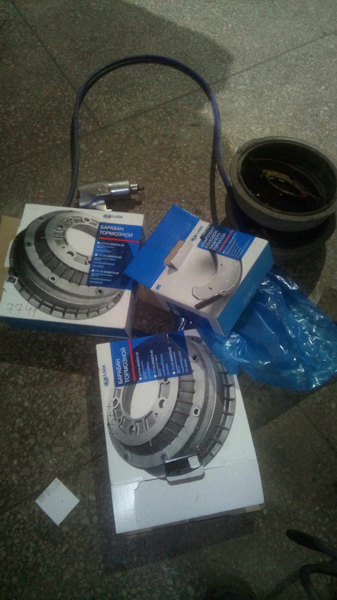

Доброго времечка.Была проблема на ходу при нажатии на "тормоз" вибрация сумасшедшая с отдачей в педаль.При замене перед.торм.дисков, вибрация уменьшилась, но не ушла.Под замену зад.барабаны.Всем добра.

И как теперь тормозит? Биение есть? Я два комплекта барабанов поменял, все брак попадался.
Всё хорошо, трясучка и биение пропало, наслаждаюсь тормозами )
Была такая беда, особенно после мойки и в дождливую погоду. Менял колодки, барабаны. Дело оказалось в заднем правом тормозном цилиндре, работала только одна его половина. После замены цилиндра вибрация ушла.
вот кстати хорошая идея, я тут менял когда цилиндр текучий задний, одну сторону даже вытянуть не сумел, кстати у мну тоже было биение, но после замены не помню )), не ужели у меня тоже ушло )), нужно проверить! Хотя уже проехал 2200км, но вот убейте не помню биение.
