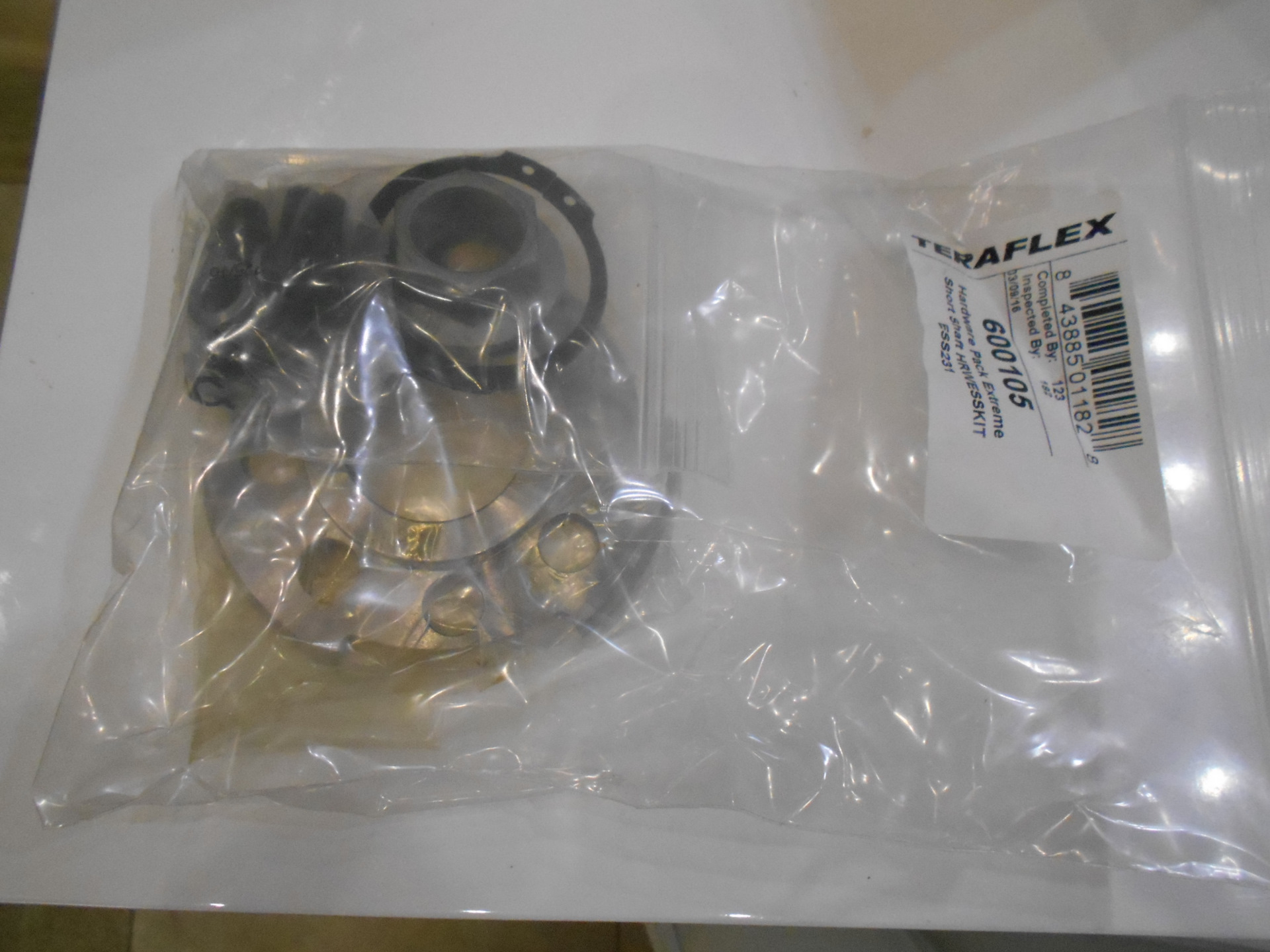

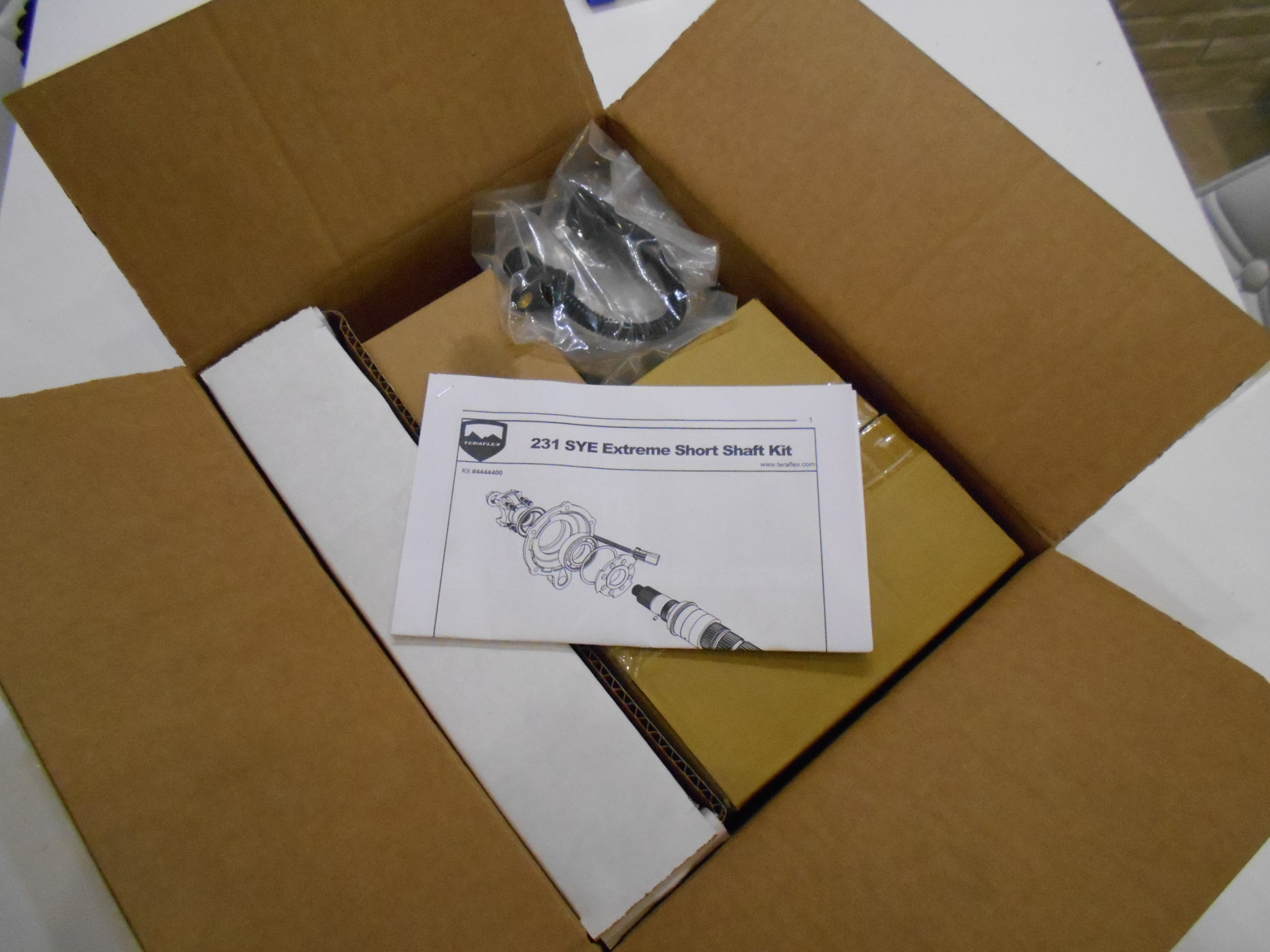

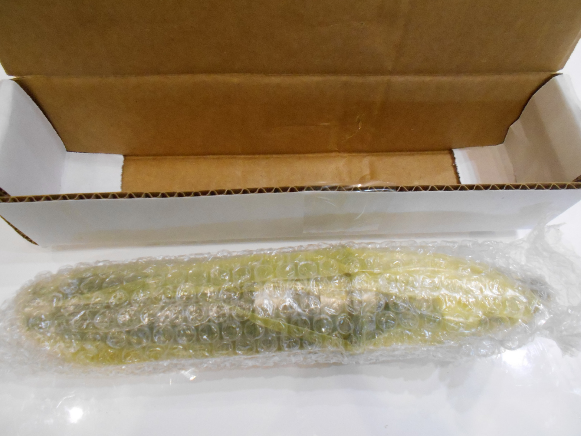

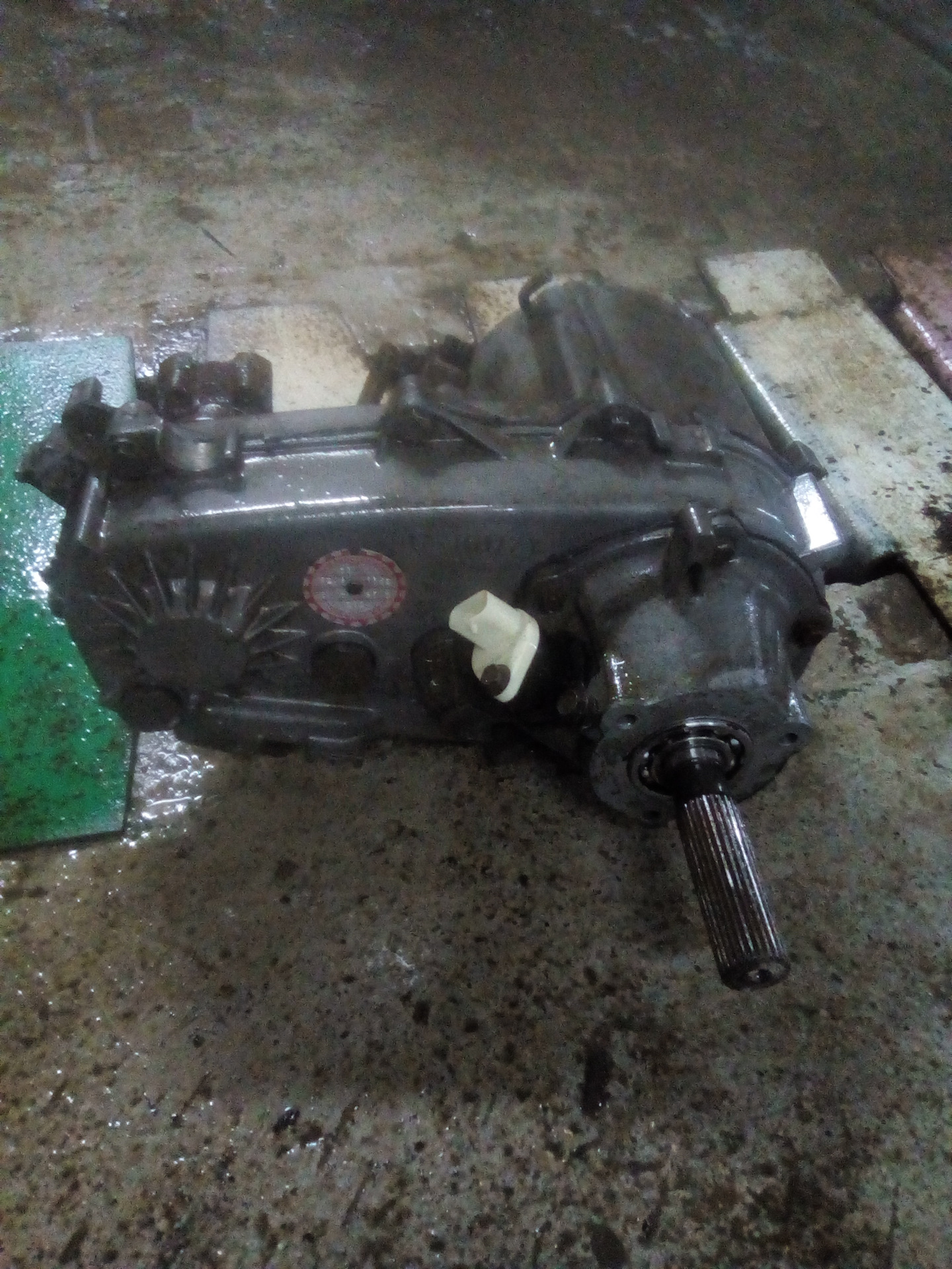

Как я уже писал, мой выбор пал на SYE от Терафлекса. Почему он? Не знаю, внушает доверие. И плюсом у него самый короткий и самый мощный вал).

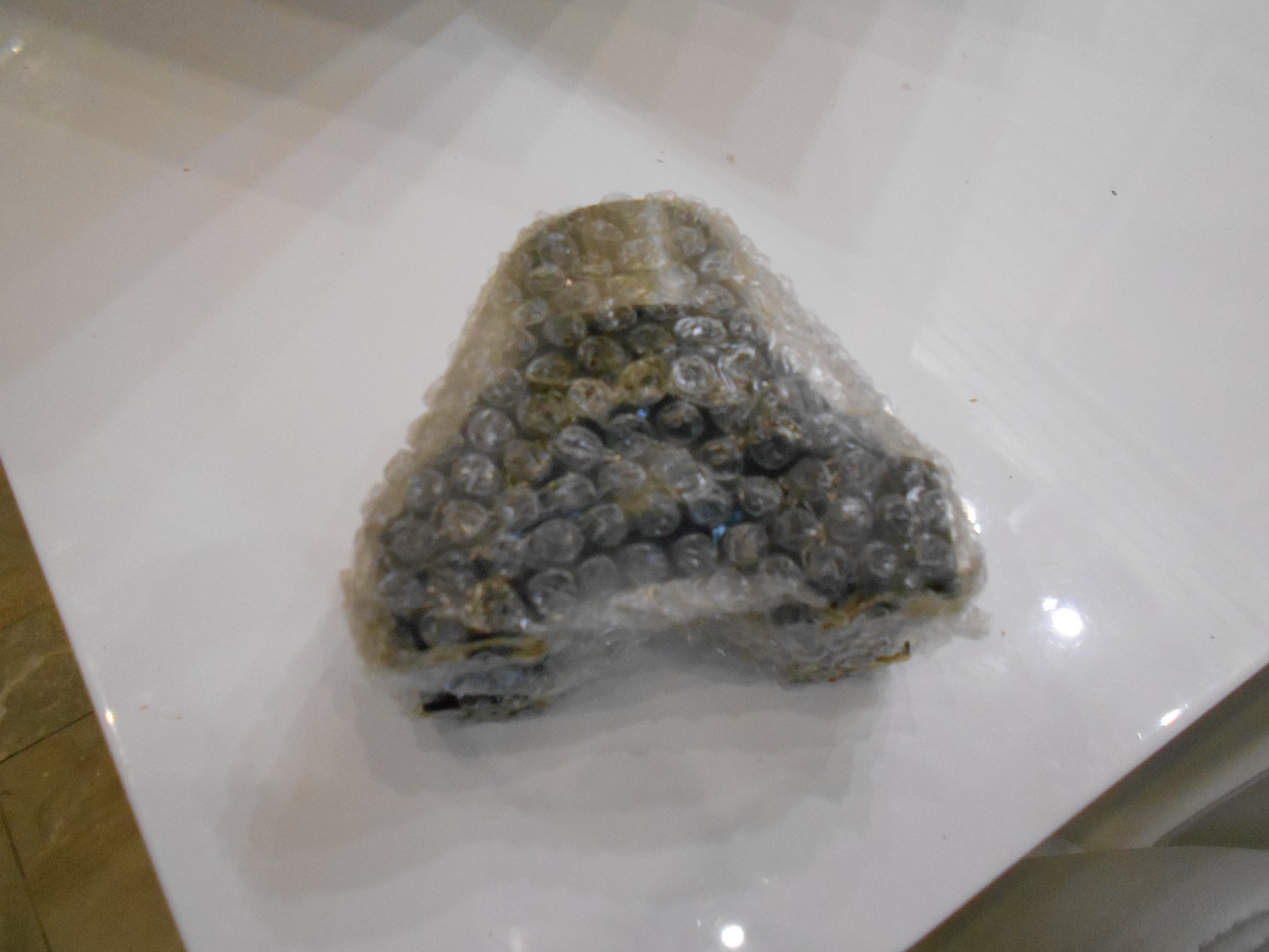

Вот она, заветная коробка, огромное спасибо за неё Женьке Totachulpy

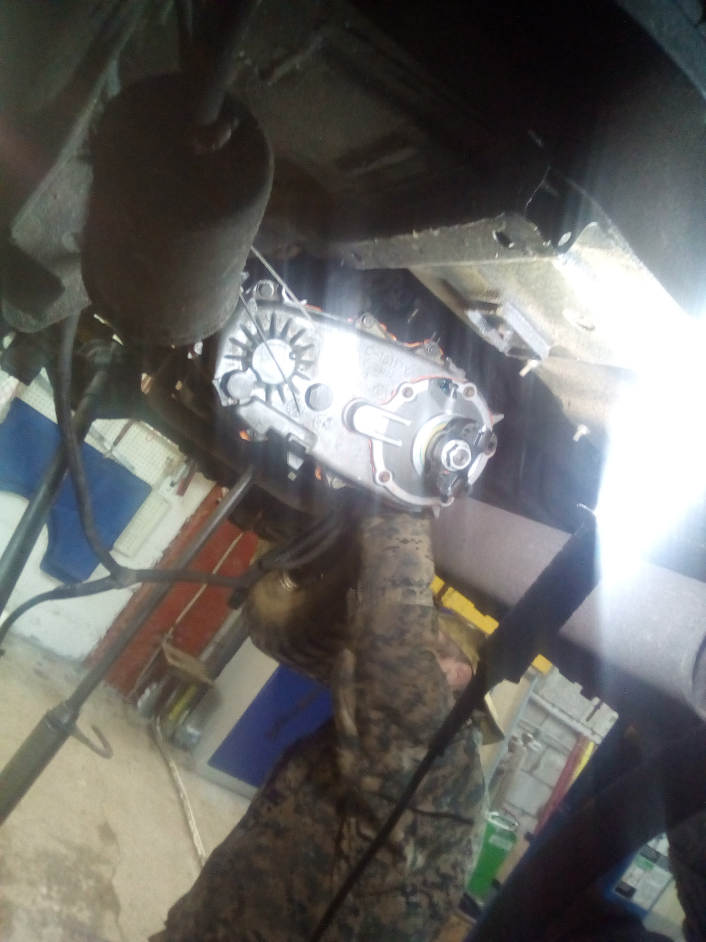

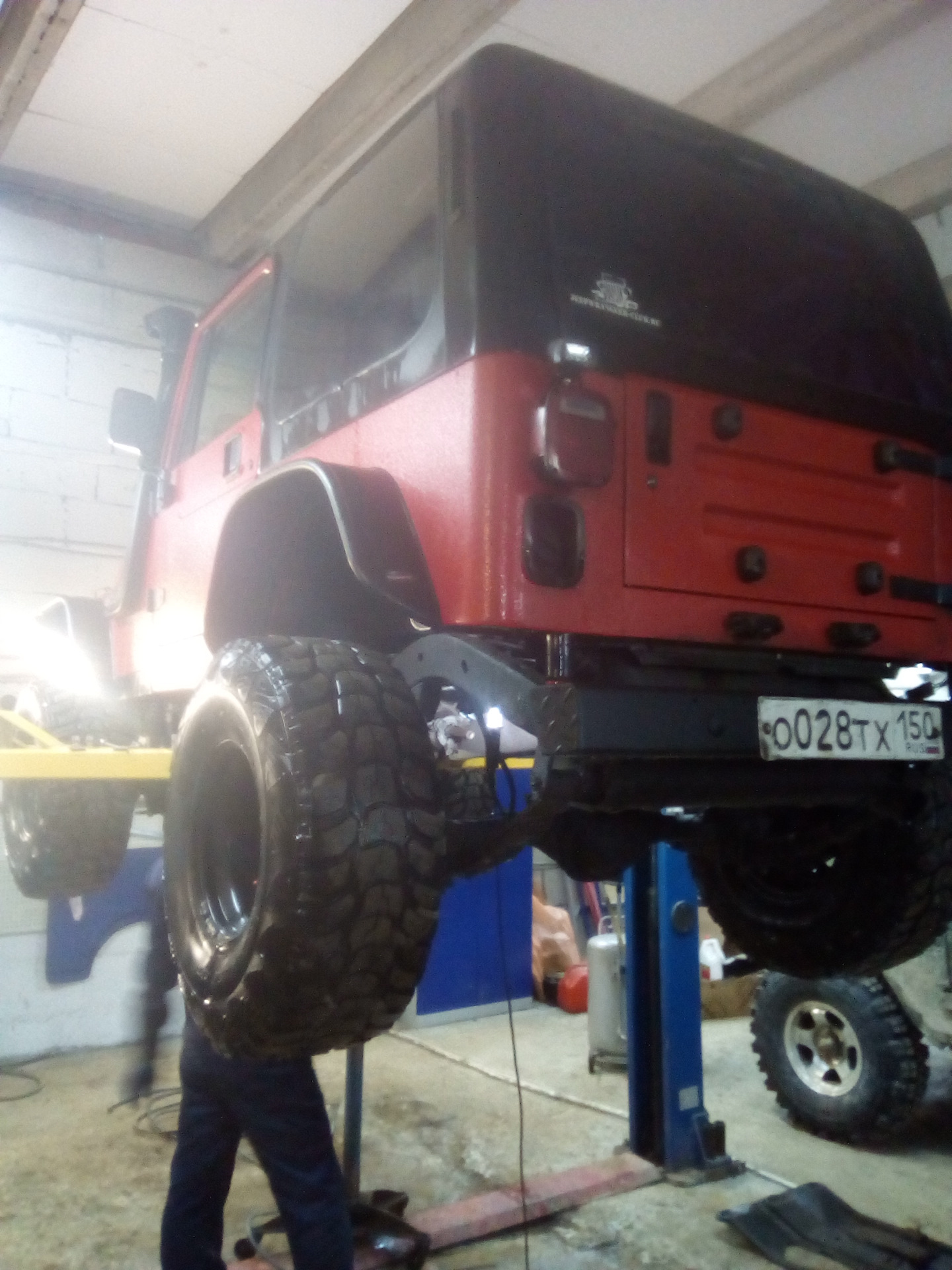

Загоняем этот красный кошмар на подъёмник
В очередной раз ужасаемся, от увиденного. Вот что может быть когда неправильные углы у кардана

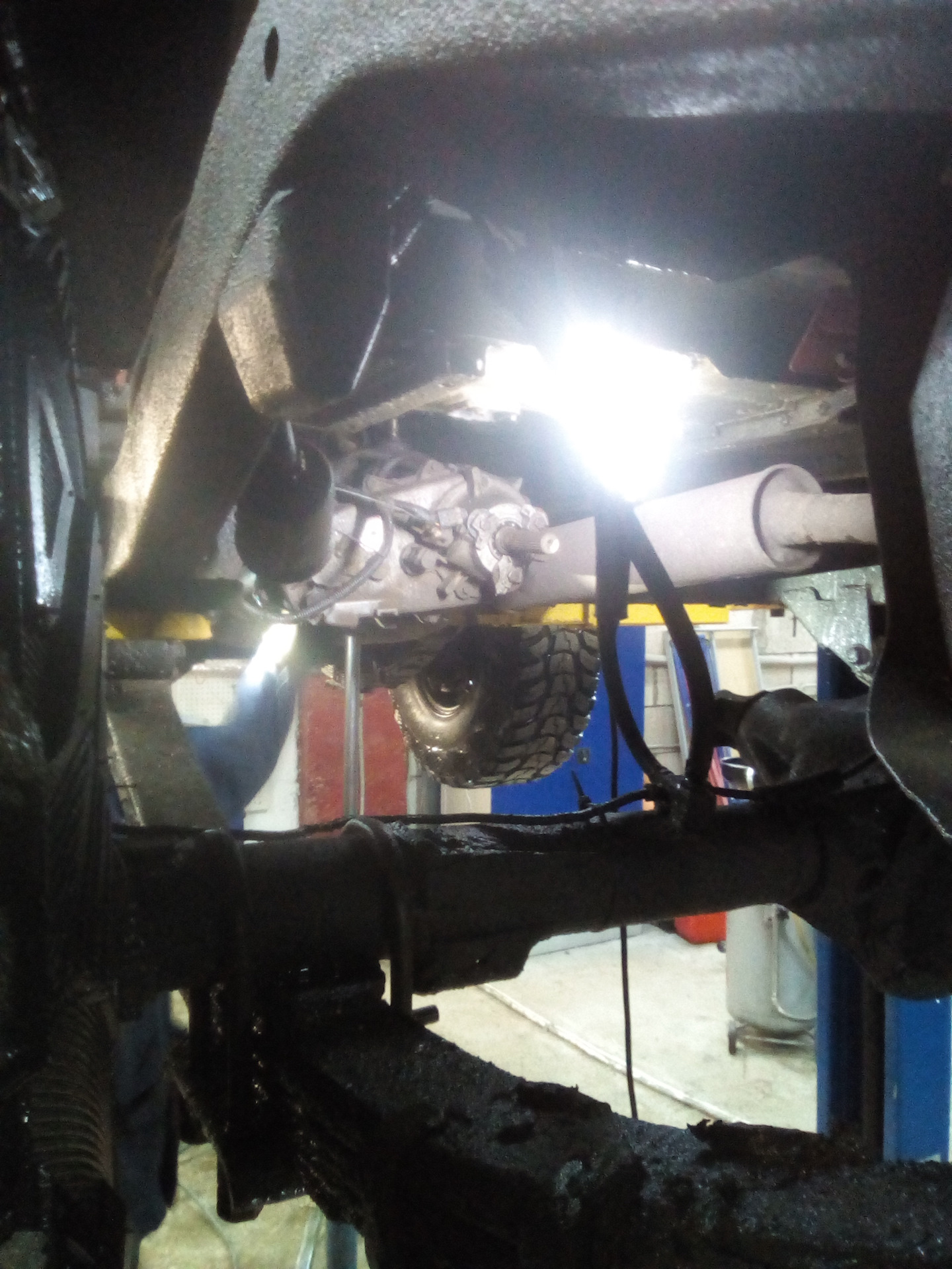

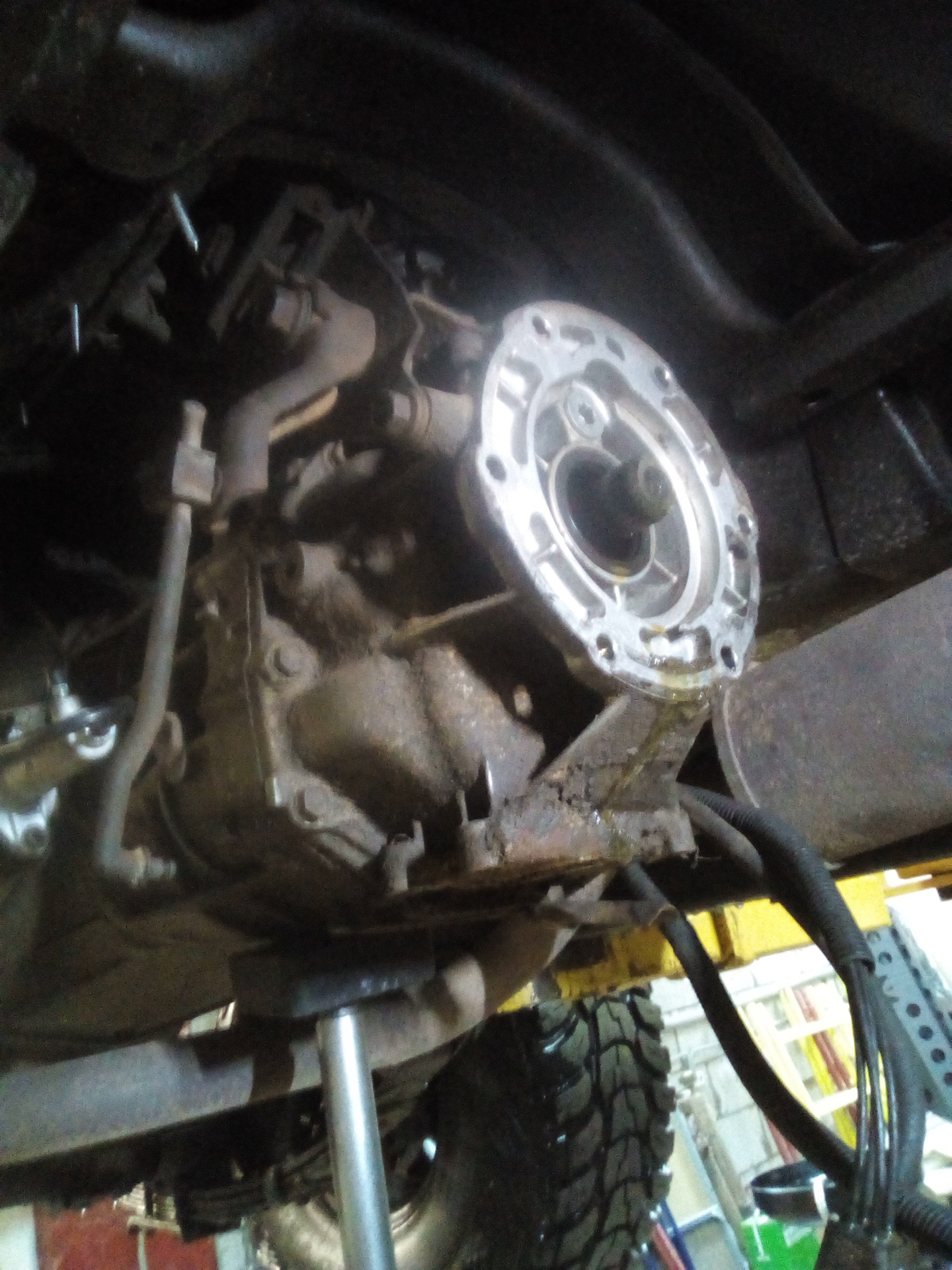

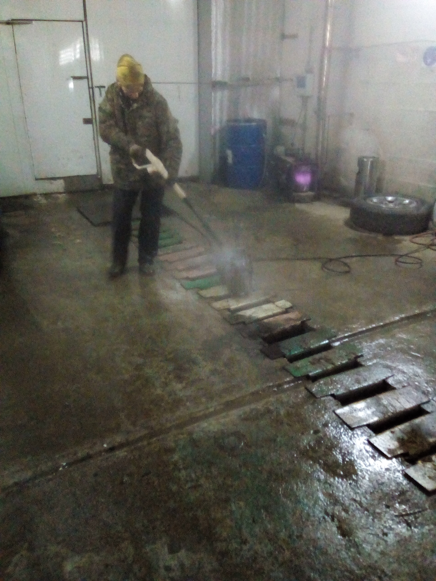

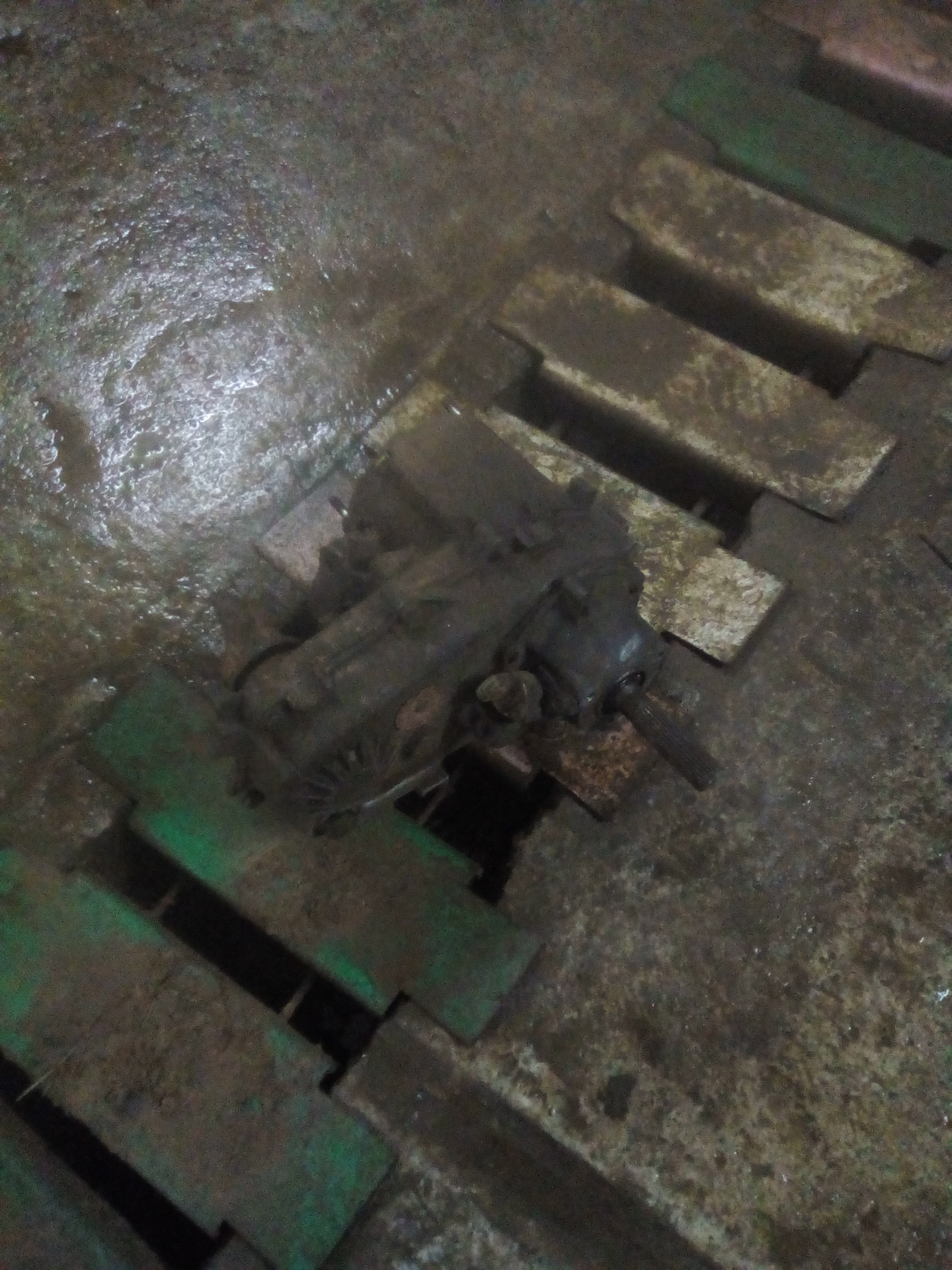

Снимаем раздатку и несём её на мойку.

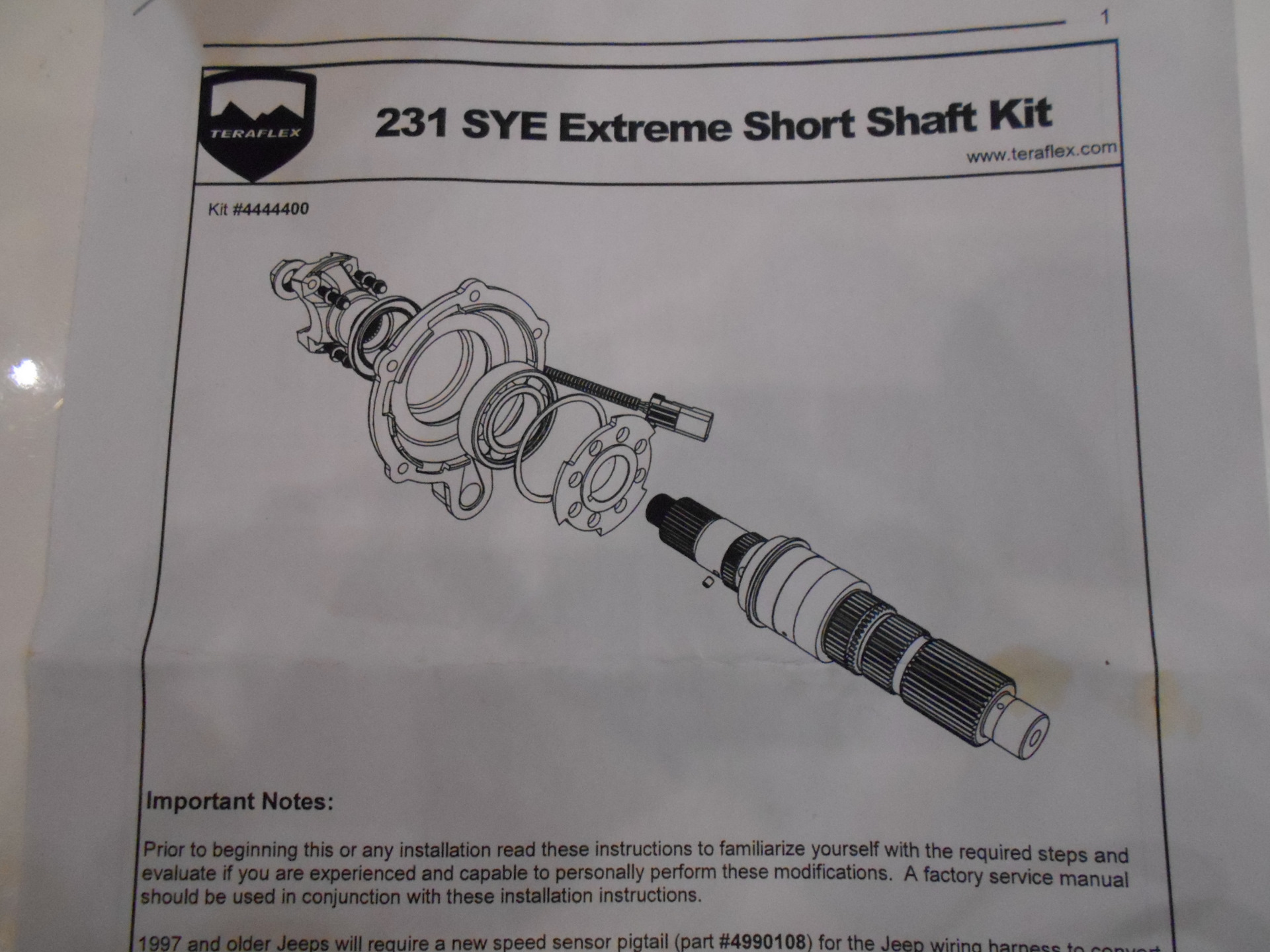

Пока чистят раздатку, достаём инструкцию и с умным видом читаем. Вроде ничего сложного, но сюрпризы могут быть всегда. Тем более раздатка ездила на сухую 1,5 месяца!
Железная щётка +химия+керхер, делают своё дело)
Спасибо Серёге за отважный поступок:)!

Ну а тем временем, подоспела уже вымытая раздатка
Ребята начинают разбирать раздатку, а я начинаю разбирать коробку)

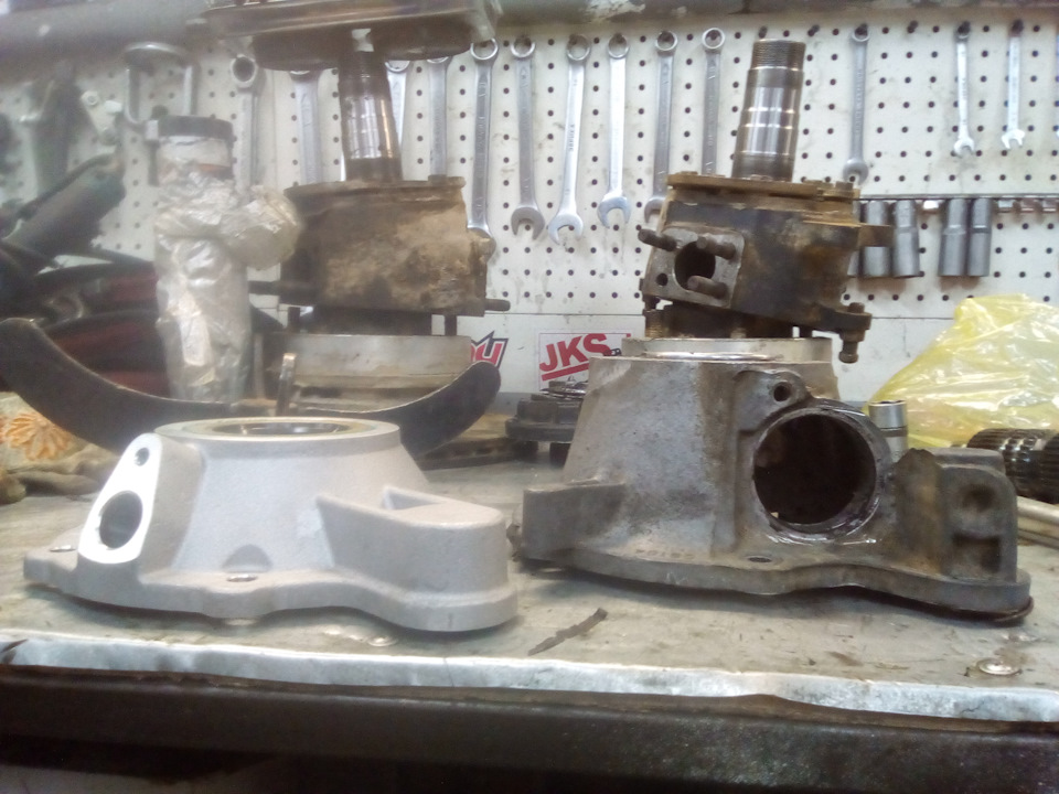

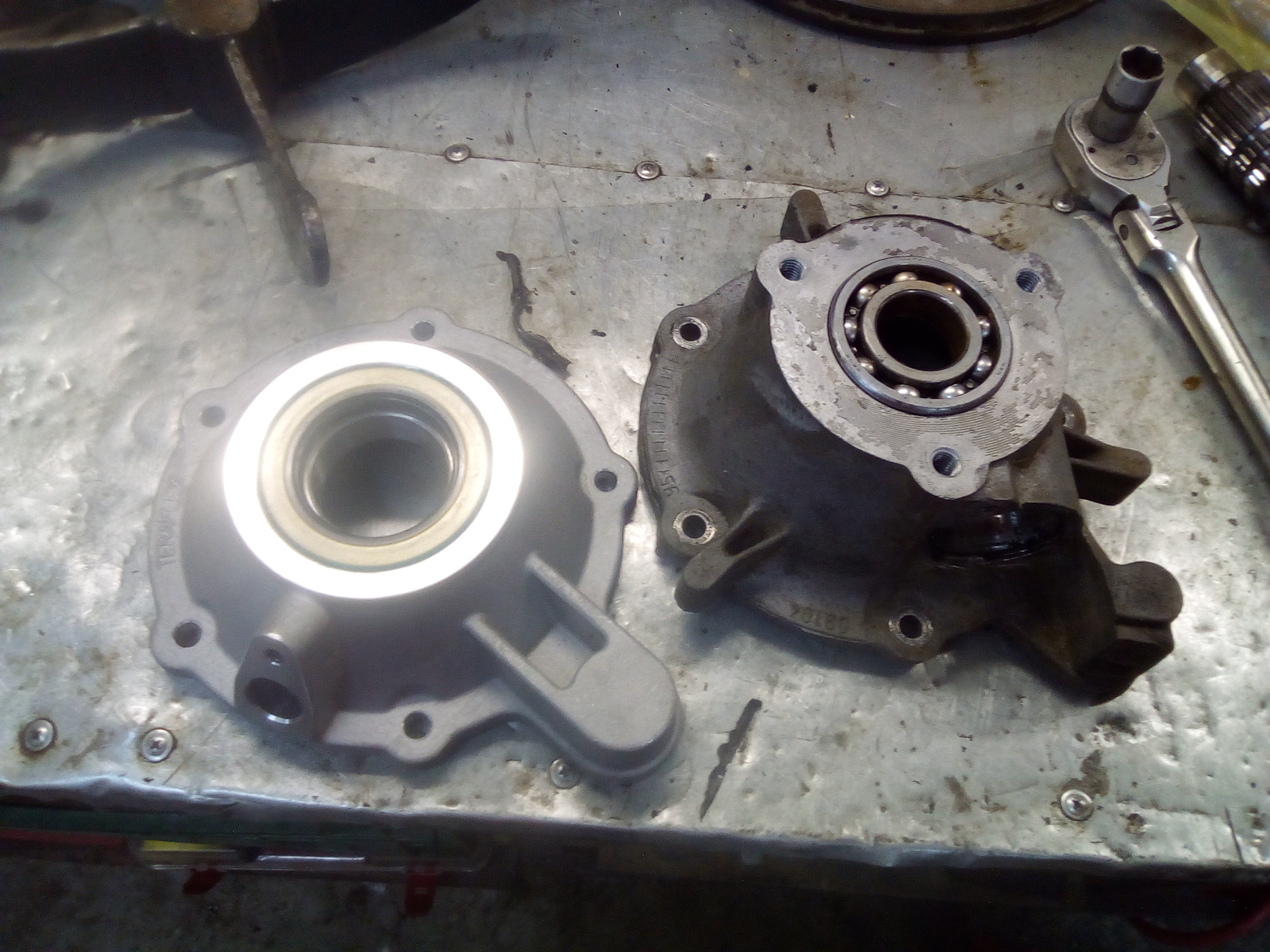

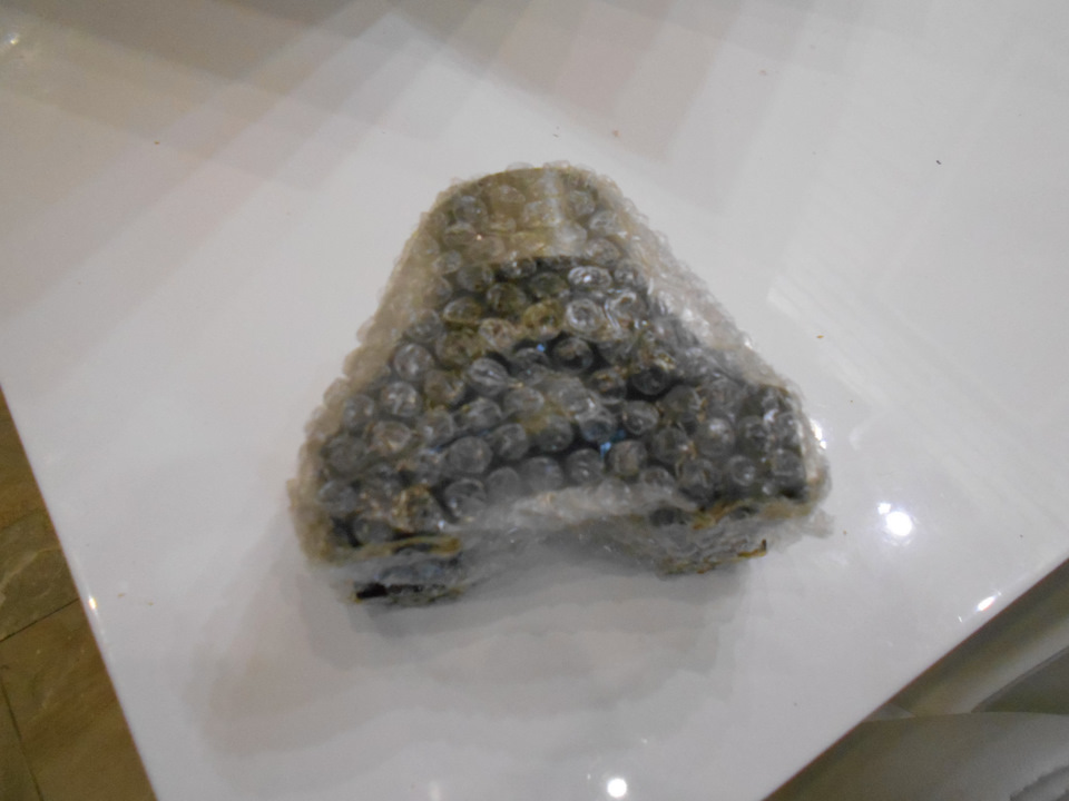

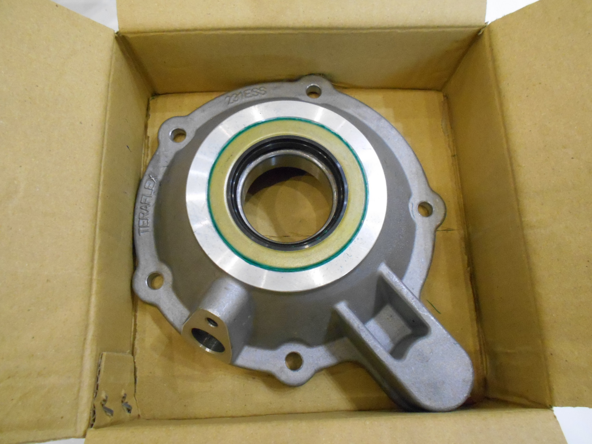

Крышка. Эх даже в руках приятно держать:)
Как я уже писал, это самая маленькая крышка. Для сравнения пару фото, причём без крышки хвостовика.
То есть, чтобы понять реальную разницу, можно смело добавлять размер крышки, а это ещё 7-9см!

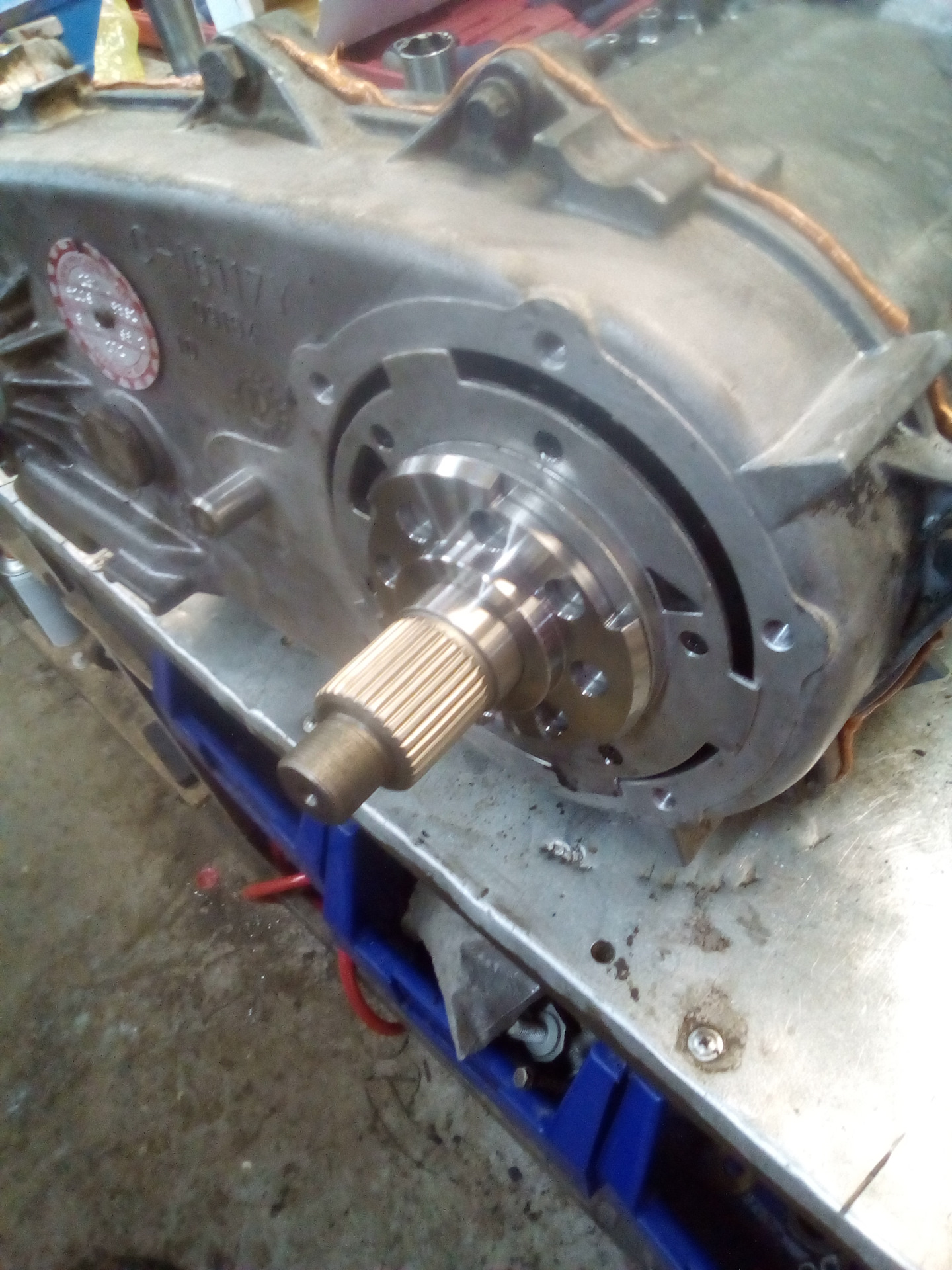

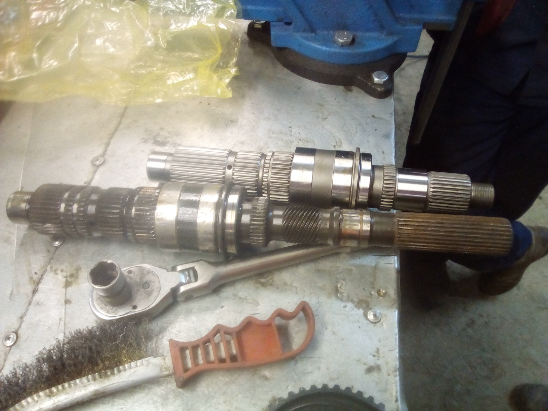

Ну конечно открыли раздатку, подофигели немного очередной раз, от надёжности этих старых машин. 1,5 месяца без атф ПРОЕХАЛА и хоть бы хрен ей! Ну совсем немного подгорели и стёрлись пластиковые направляющие на вилке. Но всё остальное, оно блестит:)! И я полез за новым валом
Ну, что могу сказать. Хотя нет, я лучше просто покажу, и всё сразу станет ясно:)
Родной вал лежит рядом с новым от комплекта Терафлекс
Достаём новую крышку которая закрывает и держит насос

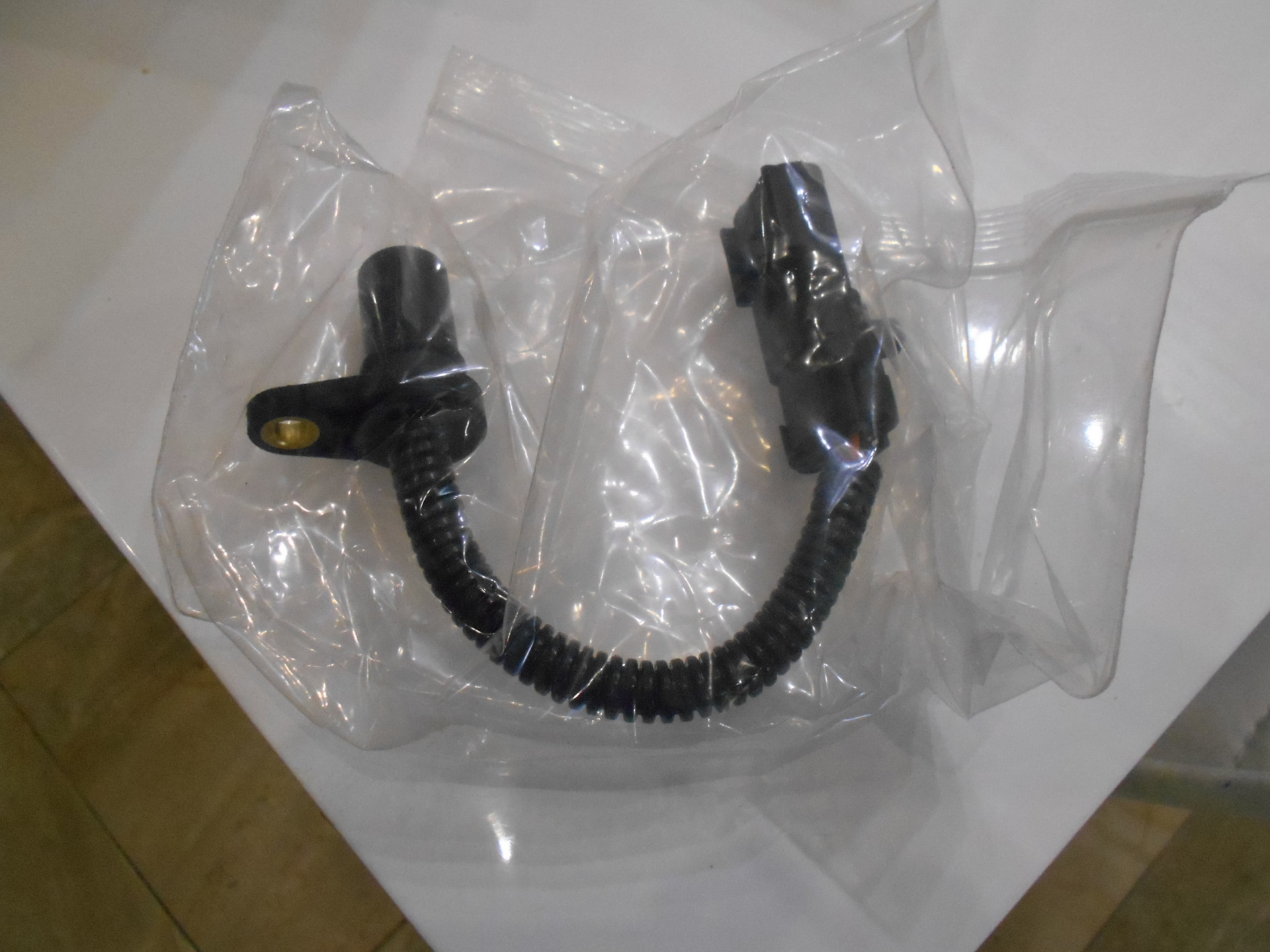

Теперь механический датчик скорости нам не нужен. У нас теперь новый

И запихиваем раздатку на место
