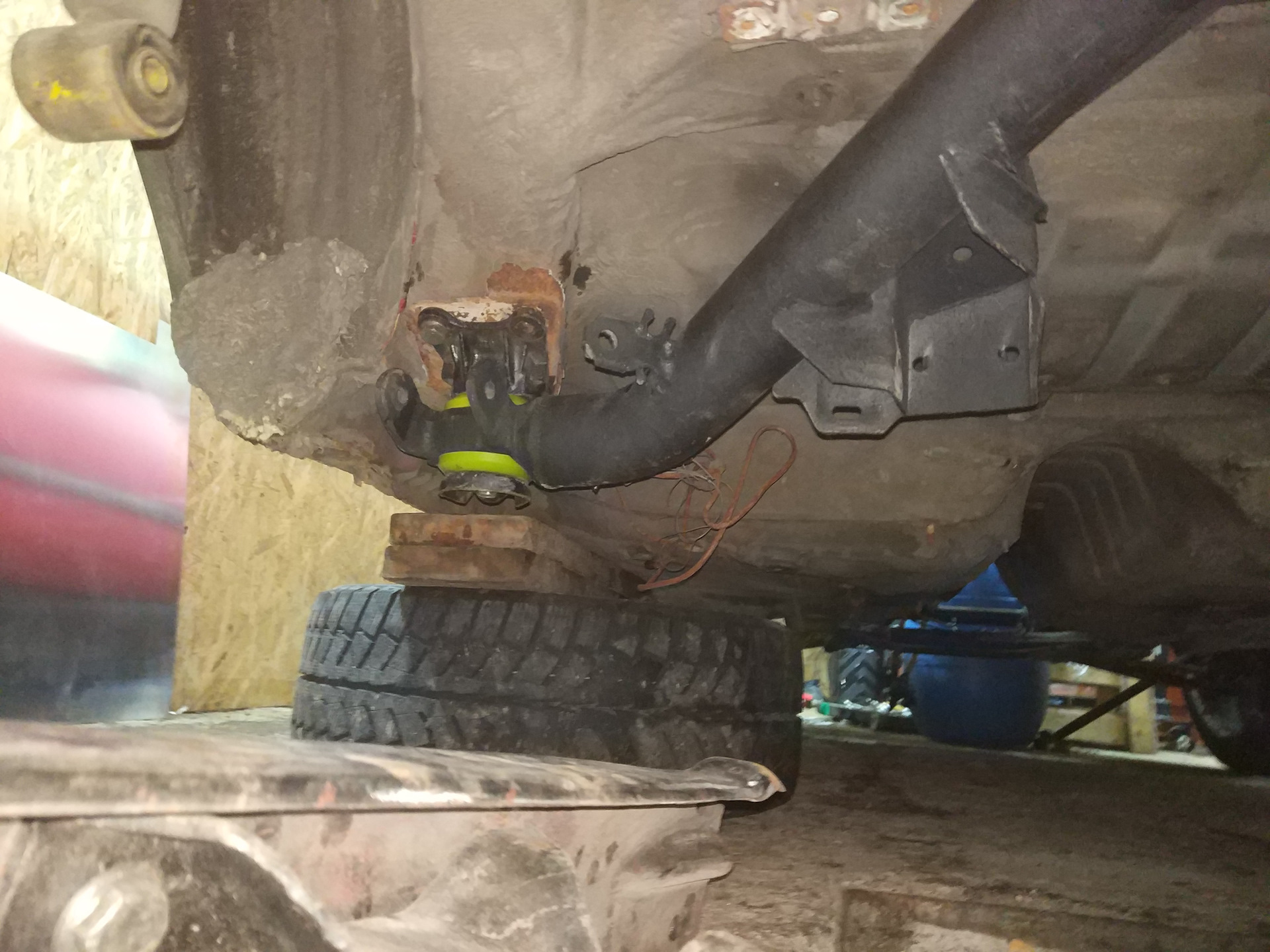

Задача стояла установить полноприводную балку, и все сопутствующие крепления.

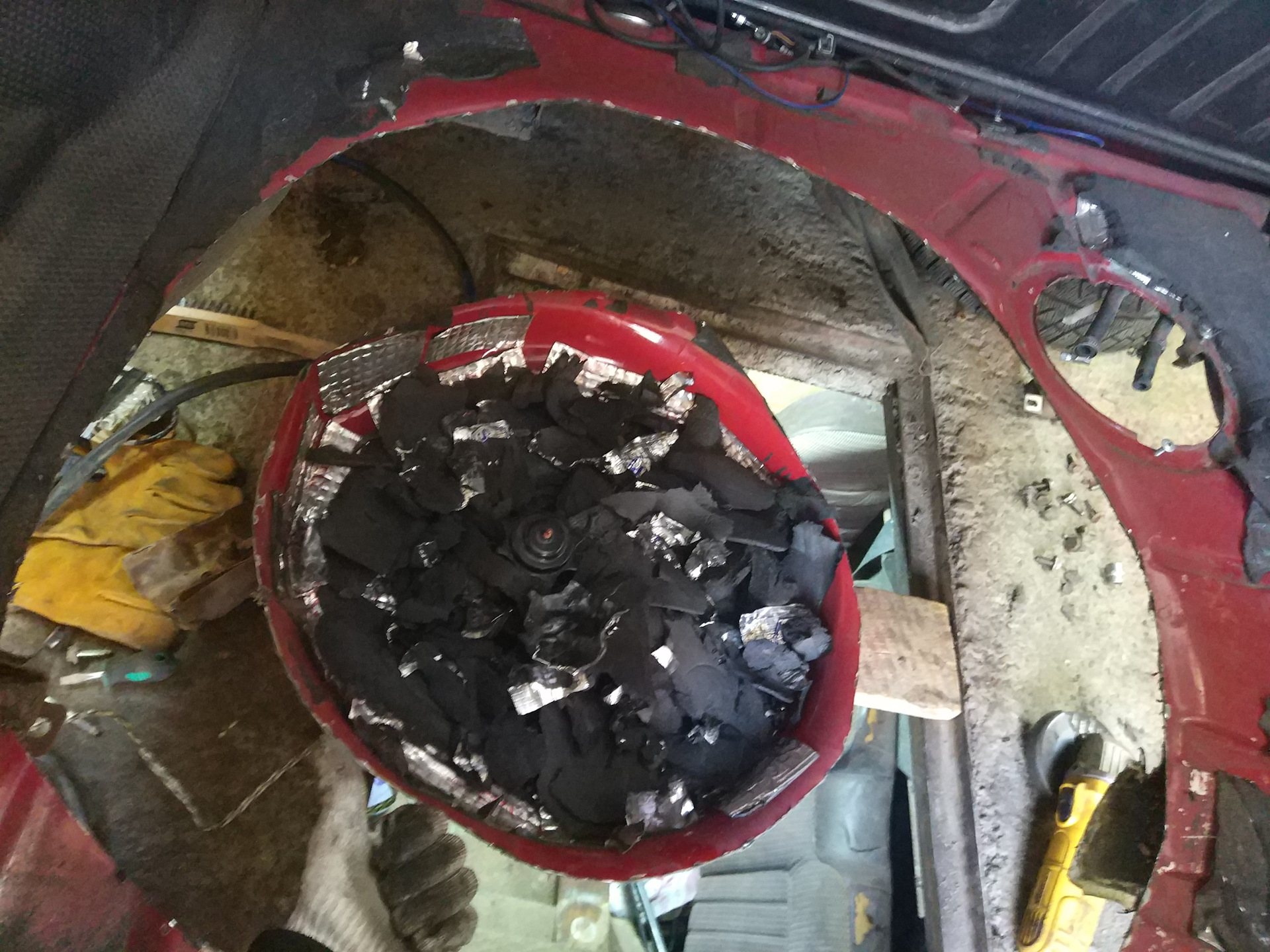

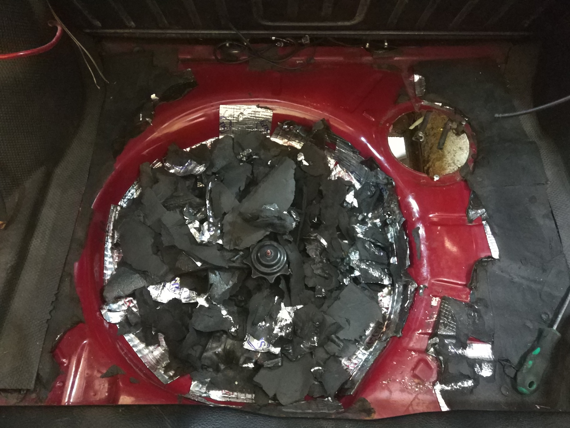

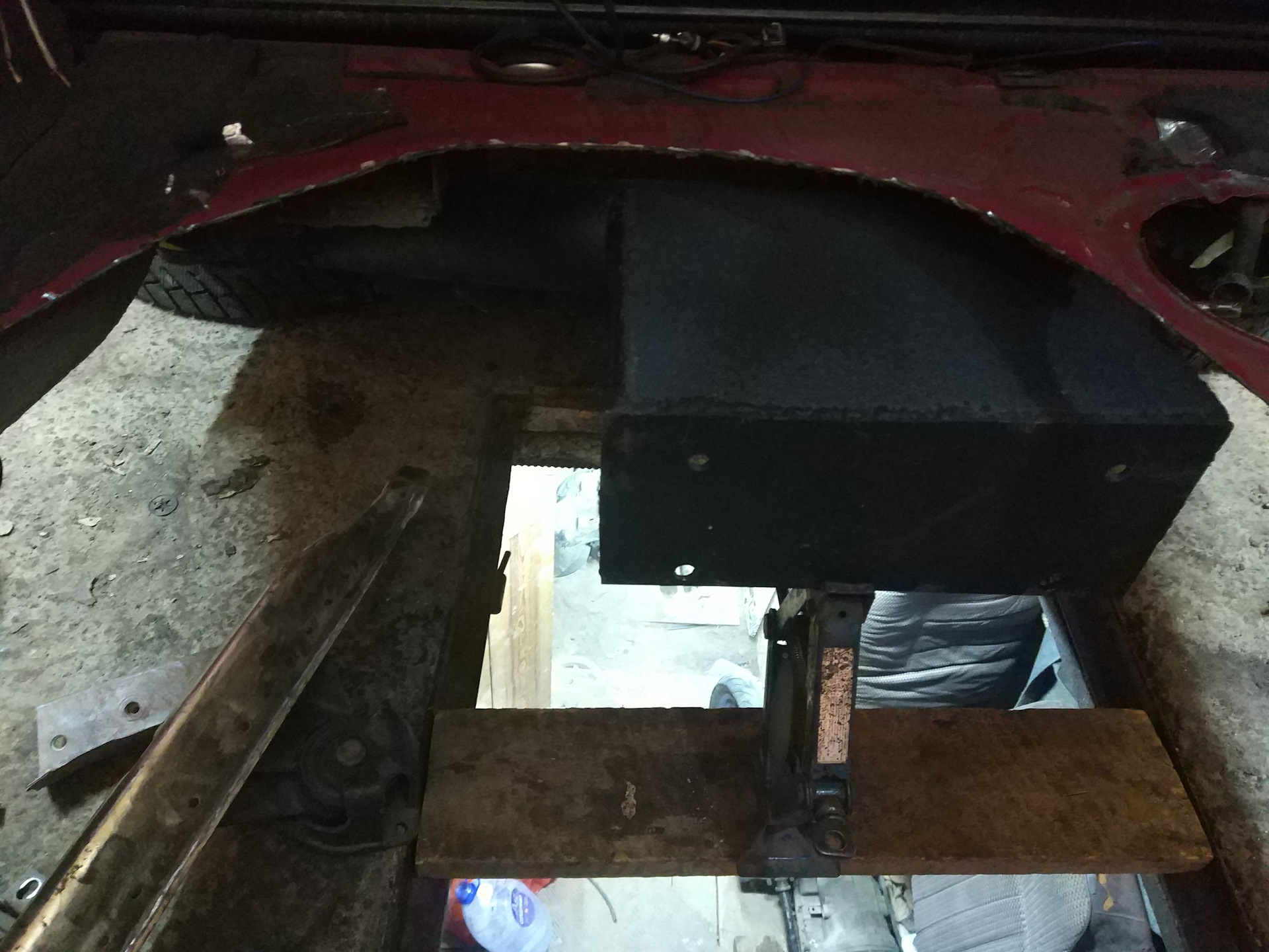

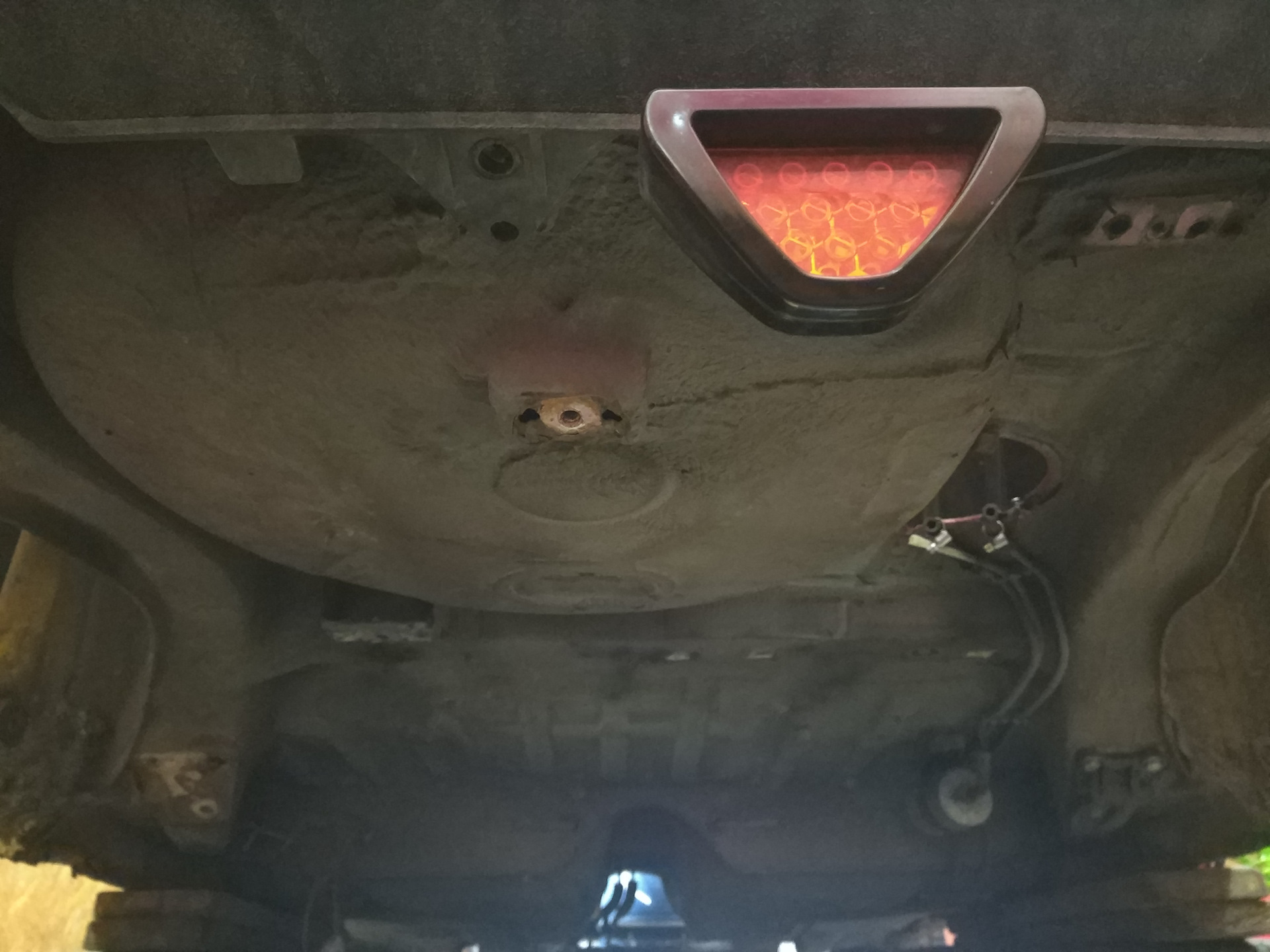

Началось все с того что для внедрения полноприводной балки нужно демонтировать нишу для запаски.
В общем то этим в первую очередь я и занялся…

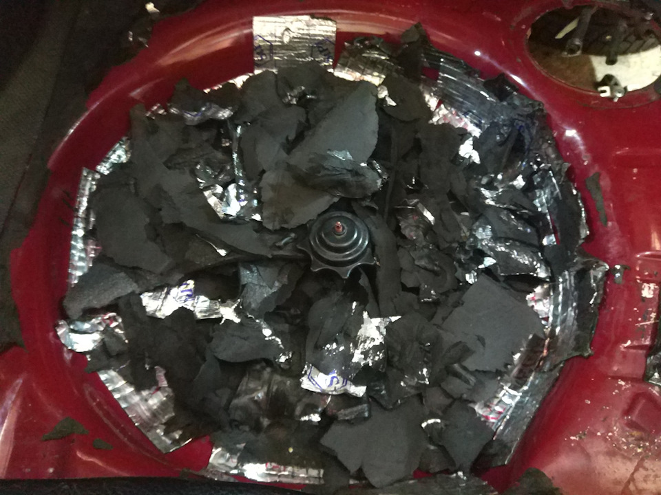

У меня багажник еще издавна проклеен ШВИ, поэтому первым делом я все ободрал.
После этого по окружности запаски аккуратненько прошелся балгаркой, после чего имеет вот такую картину)
Теперь для установки балки ничего не мешает, можно приступать к монтажу…

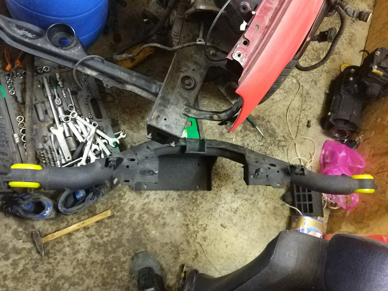

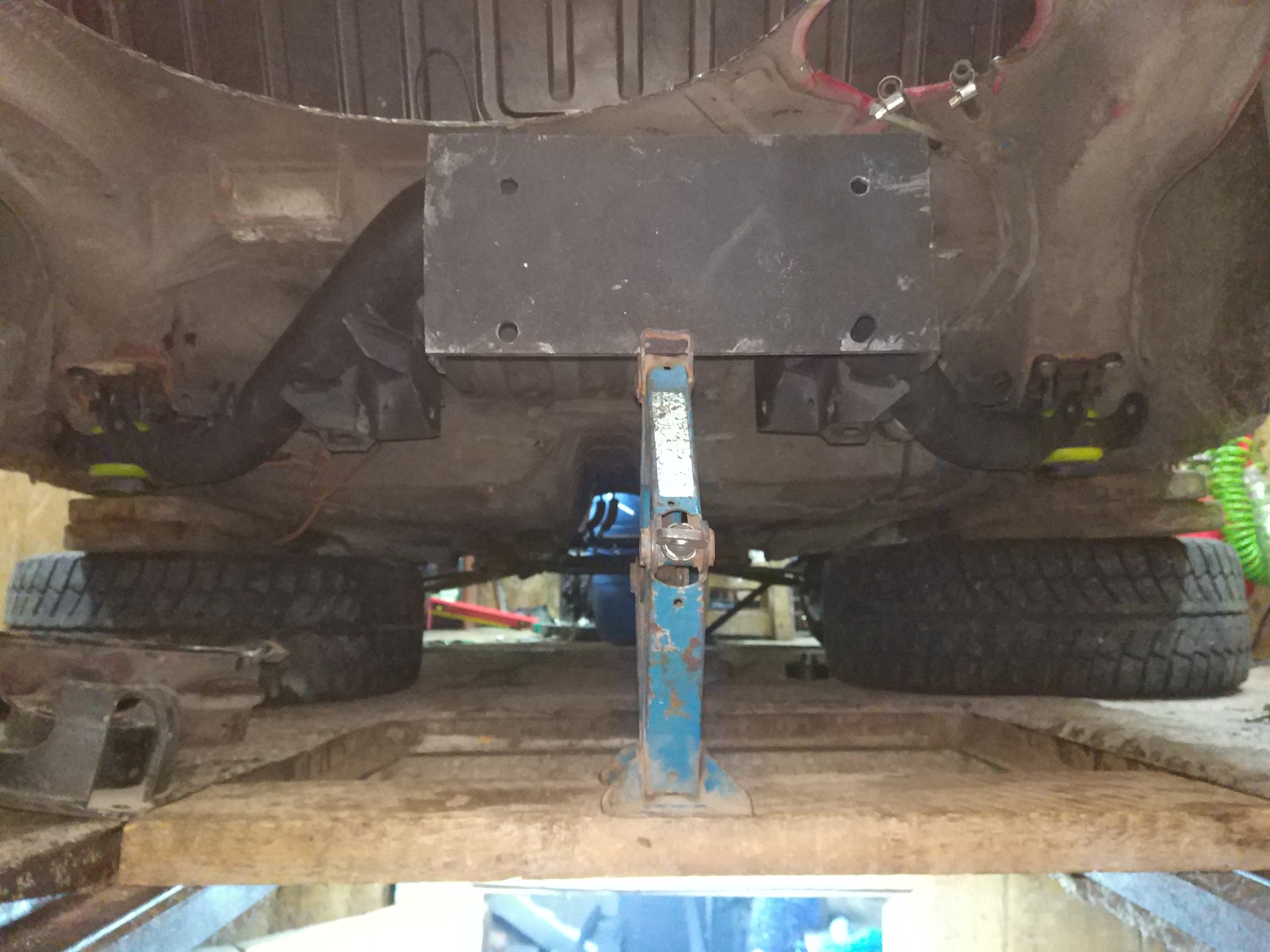

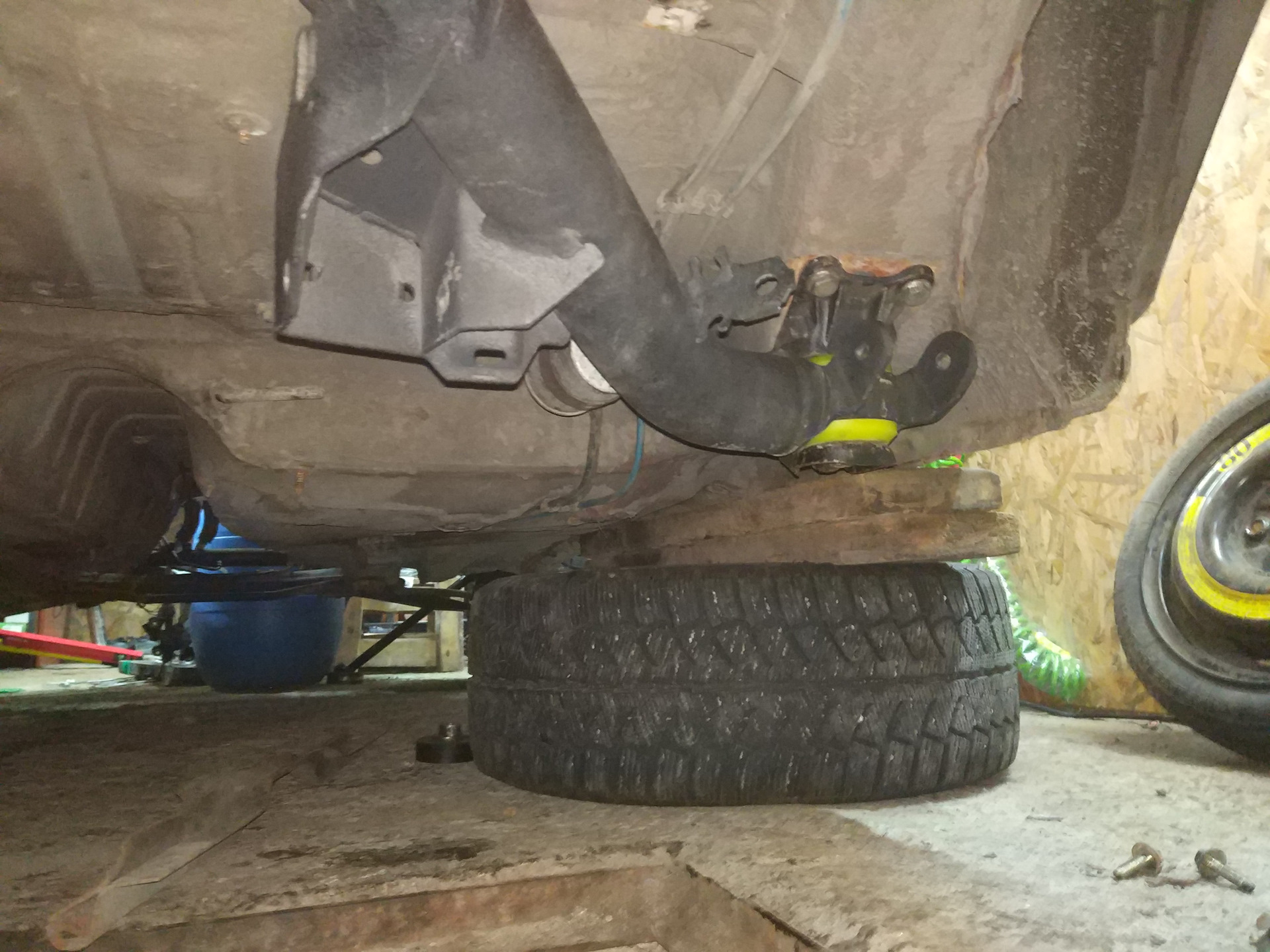

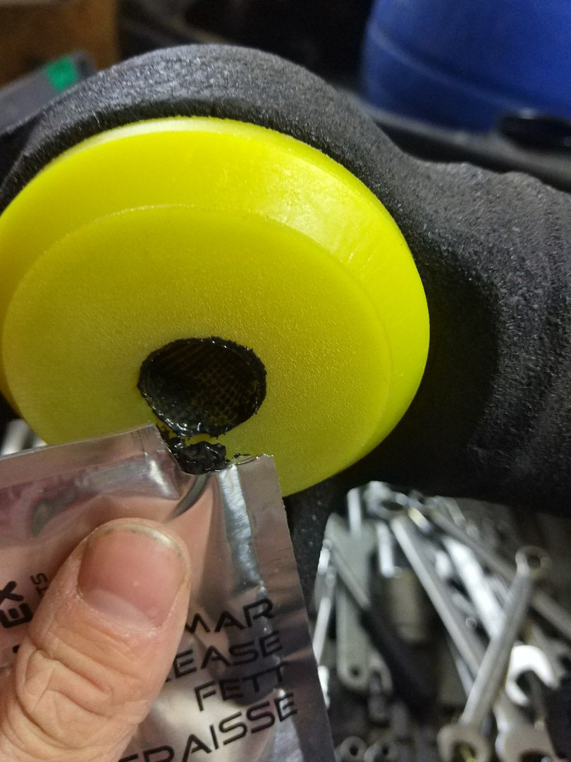

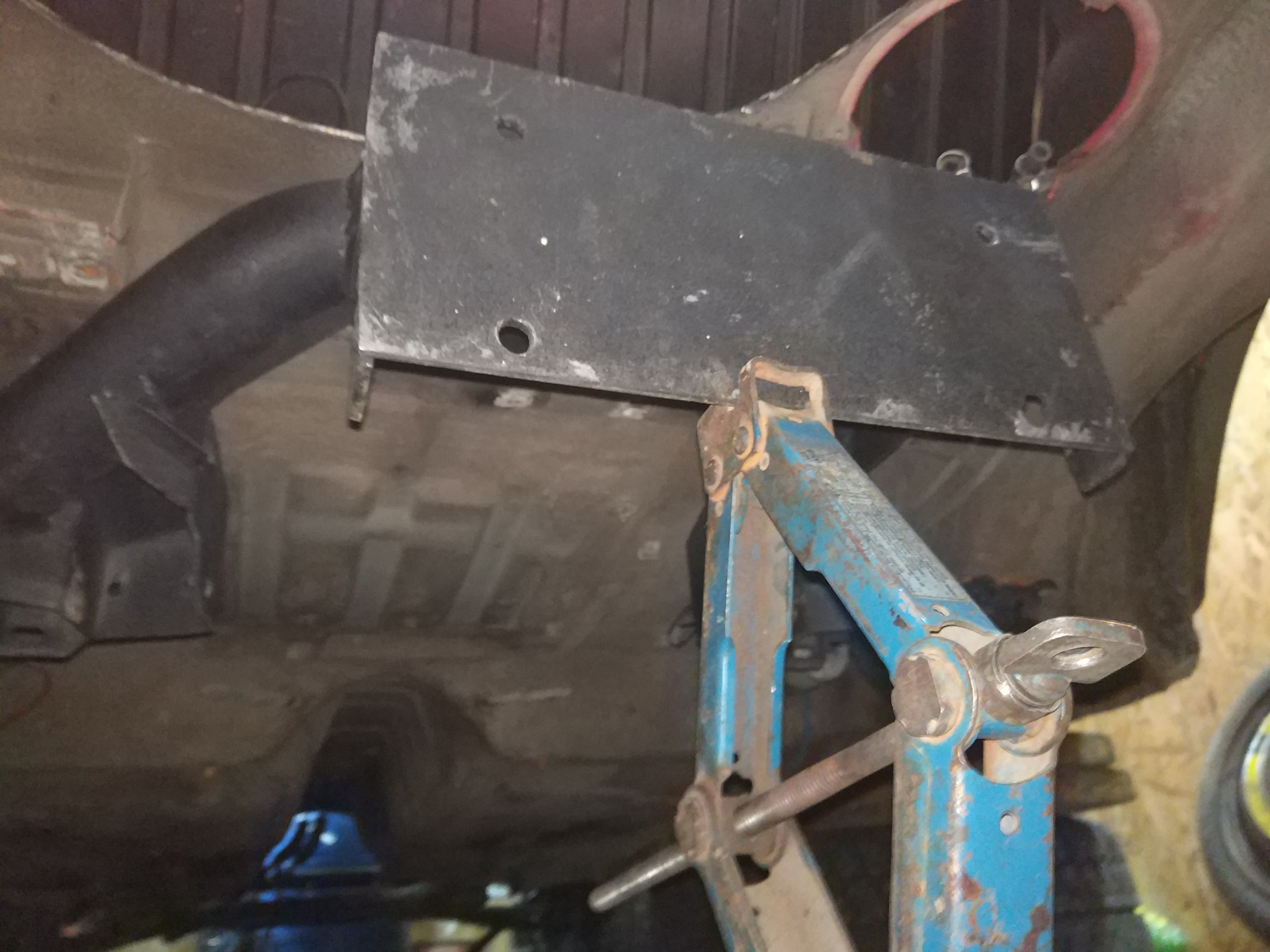

Первоначально установил полиуретановые сайлентблоки strongflex в балку, кстати поставились без использования пресса и тисков, вбил молотком.

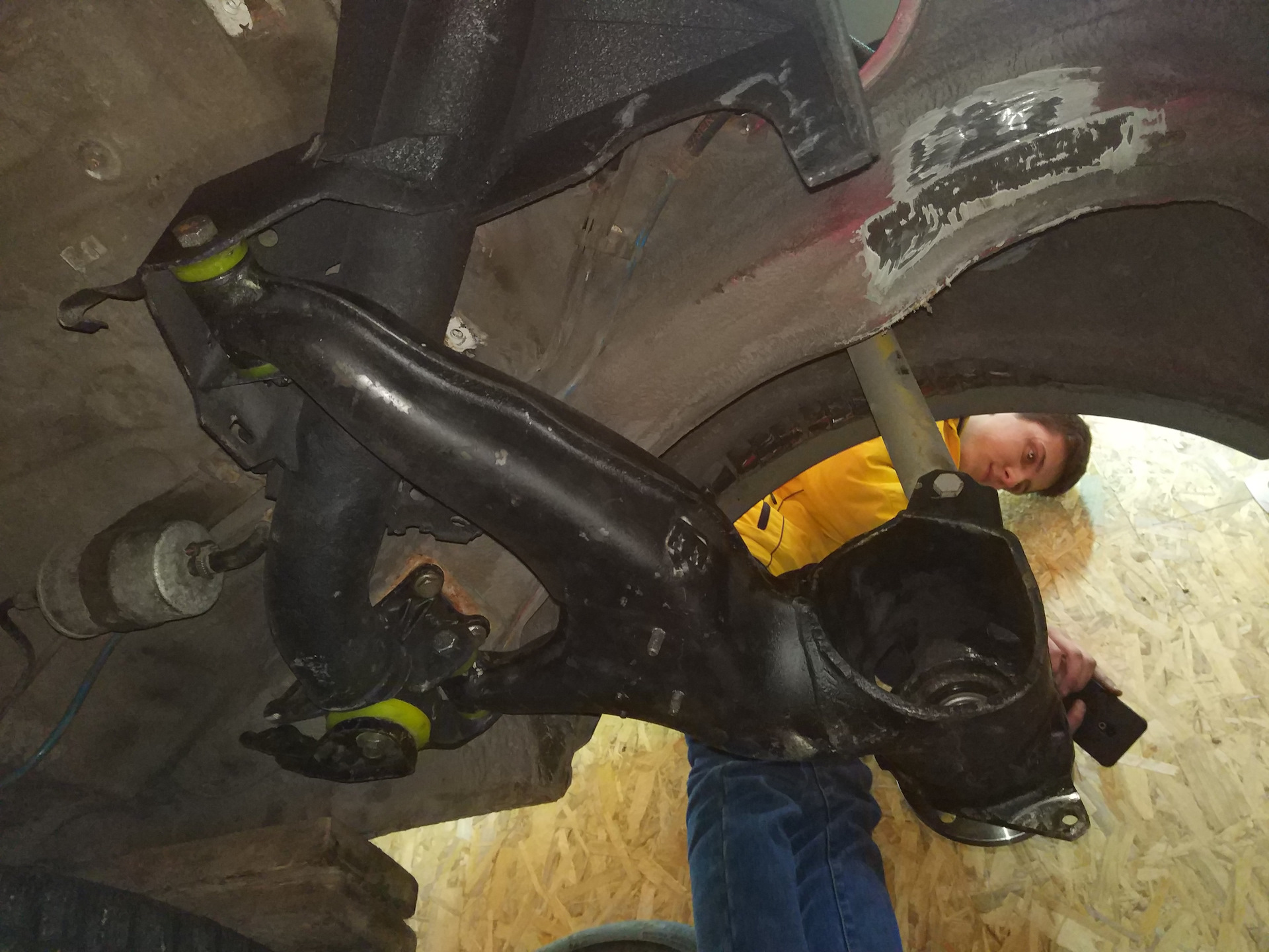

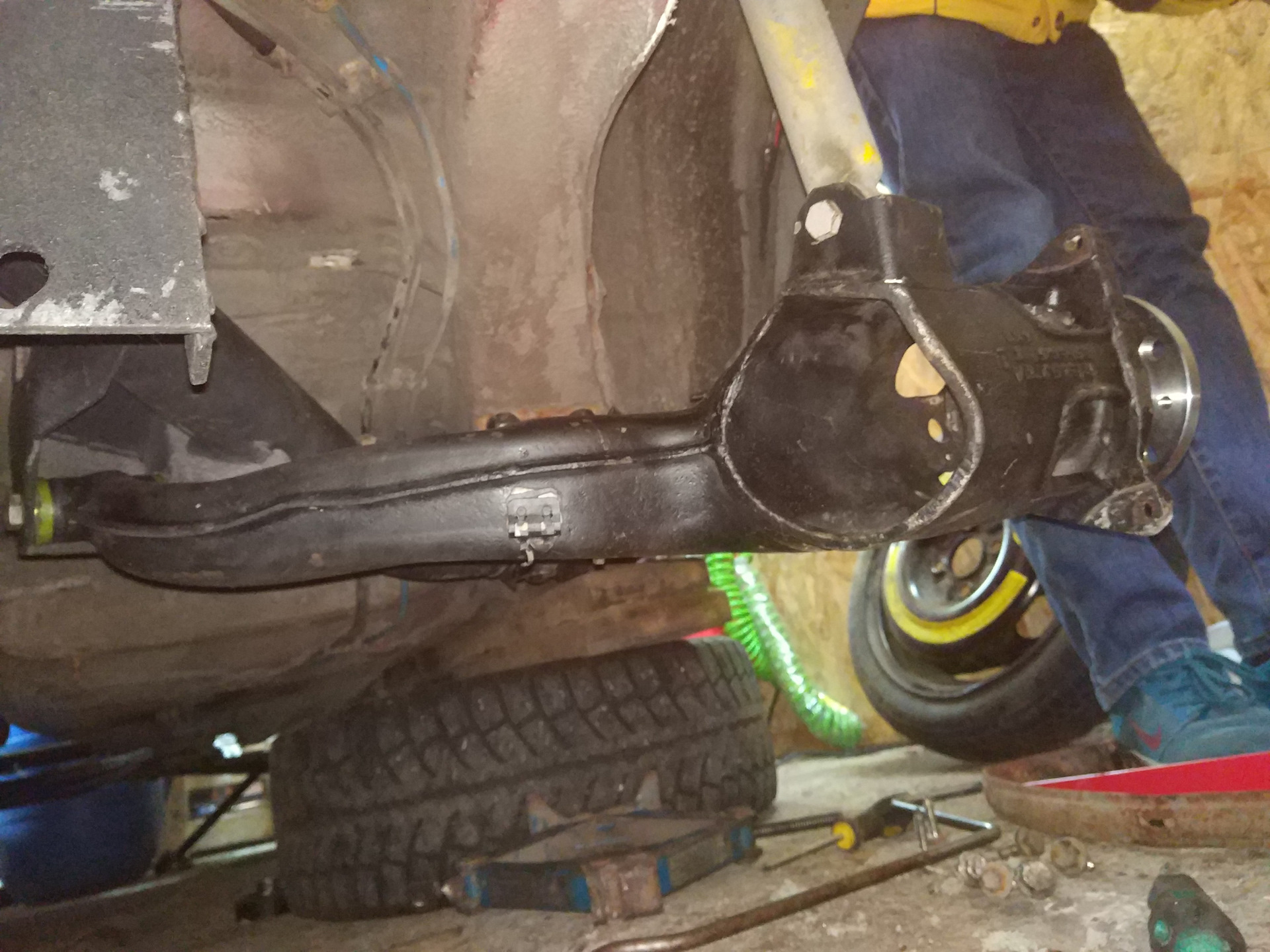

После уже прикрутил лапы к кузову, и с помощью чей то матери в одиночку закрепил балку…
Сайлентблоки очень жесткие, поэтому балка минимум провисала, но я все же подпер ее домкратом дабы выставить в ровное положение, в котором сайлентблоки стоят в без изгиба.

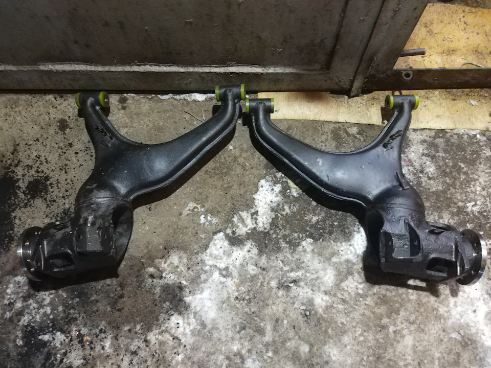

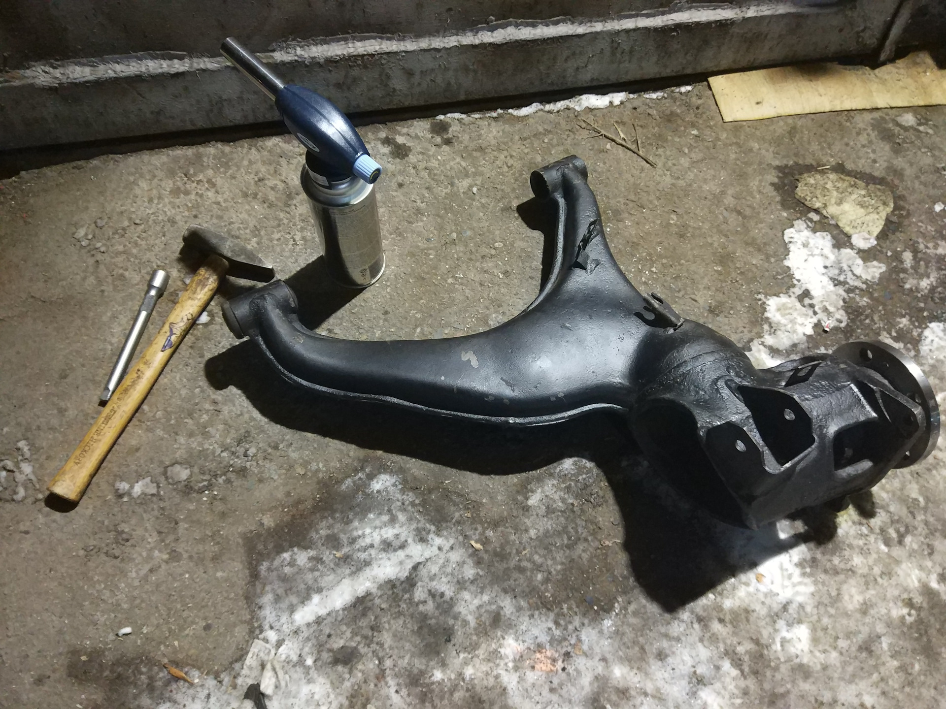

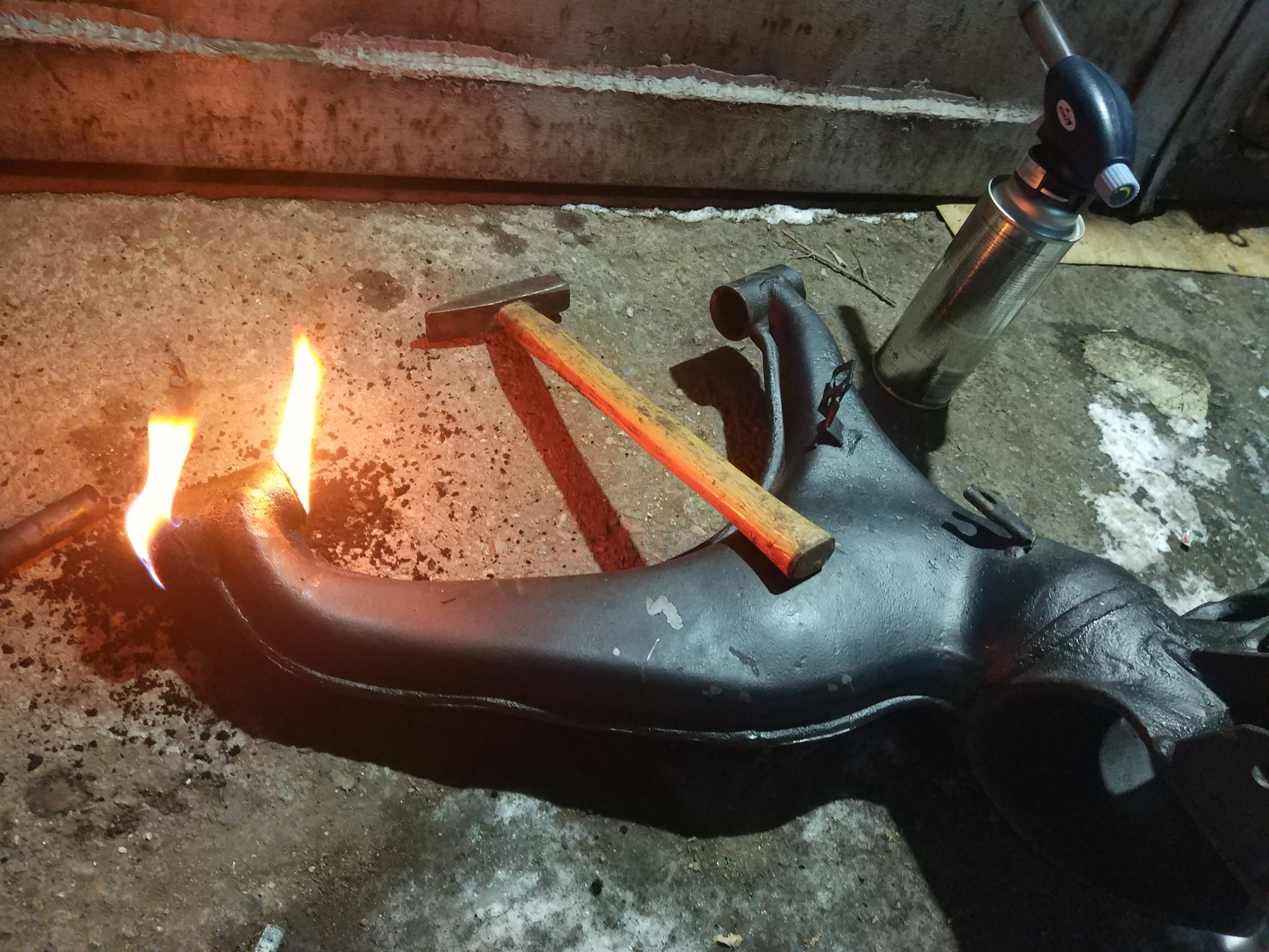

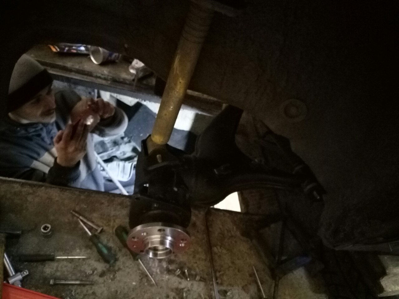

После сей процедуры решил установить сайлентблоки в рычаги, также strongflex.Но так как в рычагах еще стояли 3 родных сайлентблока, пришлось их выжигать.Купил горелку, балон, вышел на улицу и начал фаер шоу в гаражах)
В общем то спустя 15 минут все сайлентблоки были извлечены…

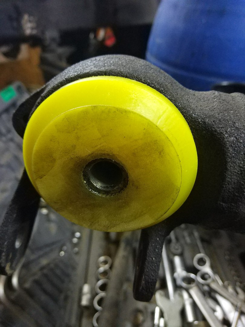

Попытался запихать их в ручную, как и в балку, но не получилось…
Пришлось ехать на СТО к отцу Сереги Hakosuka чтобы запихать их в тисках.

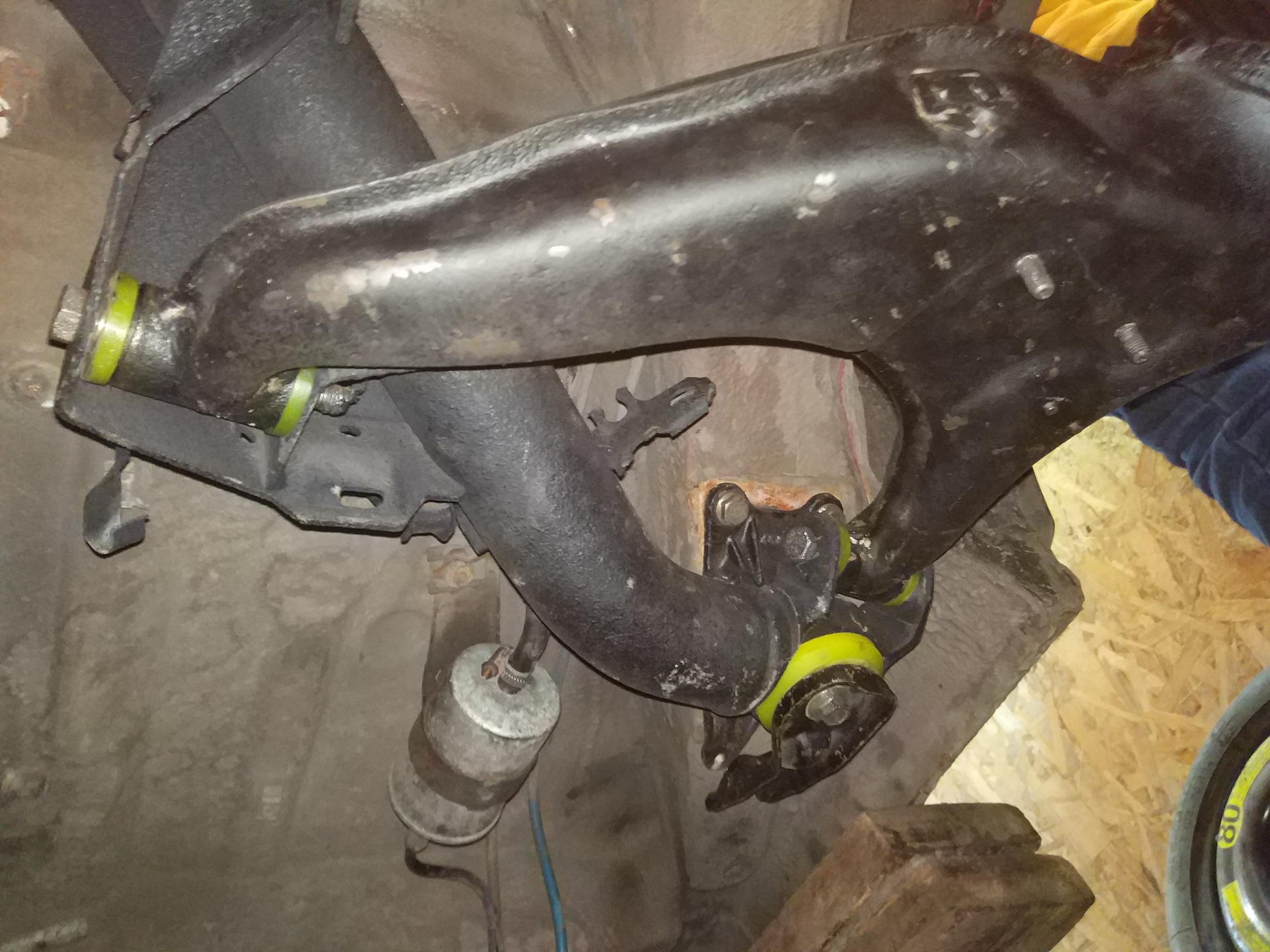

В итоге имеем вот такие рычаги с новыми полиуретановыми сайлентами)
После решили примерить 1 рычаг к балке, кое как, сквозь маты, ругань, крики и тд, мы его запихали)Полиуретан сцуко дело такое…
В общем если оставить родную стойку аморта, будет гребаный джип)Поэтому потихоньку коплю на синхро койлы…
Измученные мы пошли домой, так как уже было поздно…

Заводская резина лучше, полеуретан жёсткий и быстро сдохнет :(
Давай если ты найдешь заводскую резину на syncro ходовку, я у тебя 10 комплектов куплю)И не нужно сравнивать обычные жоповозки с корчом, мне не нужна мягкость, плавность и тд.Качественный полиуретан дает приемущества в управлении, четкости, собранности авто.И он не развалится через год.Я с покупки авто практически катаюсь на полиуретане, и горя не знаю.Если у вас какие то с ним проблемы, ради бога катайтесь на резине)
