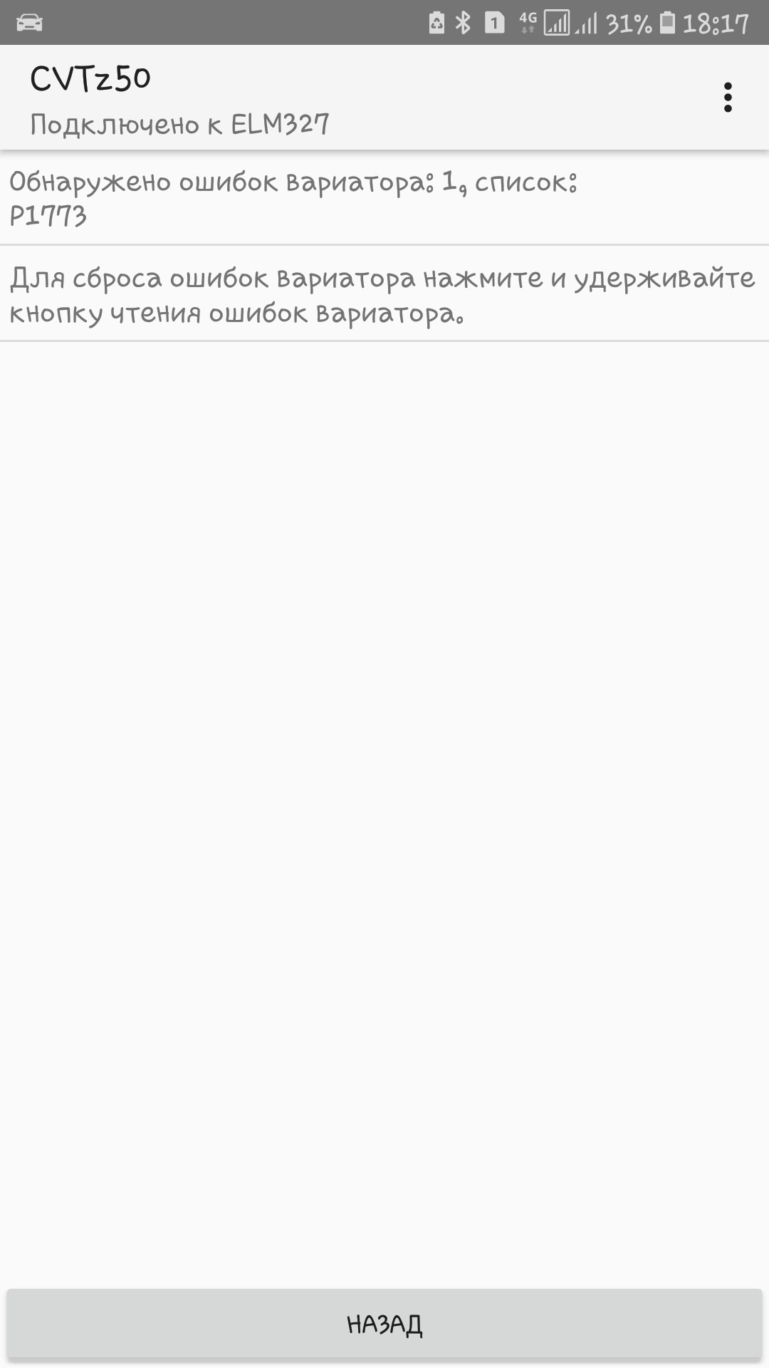

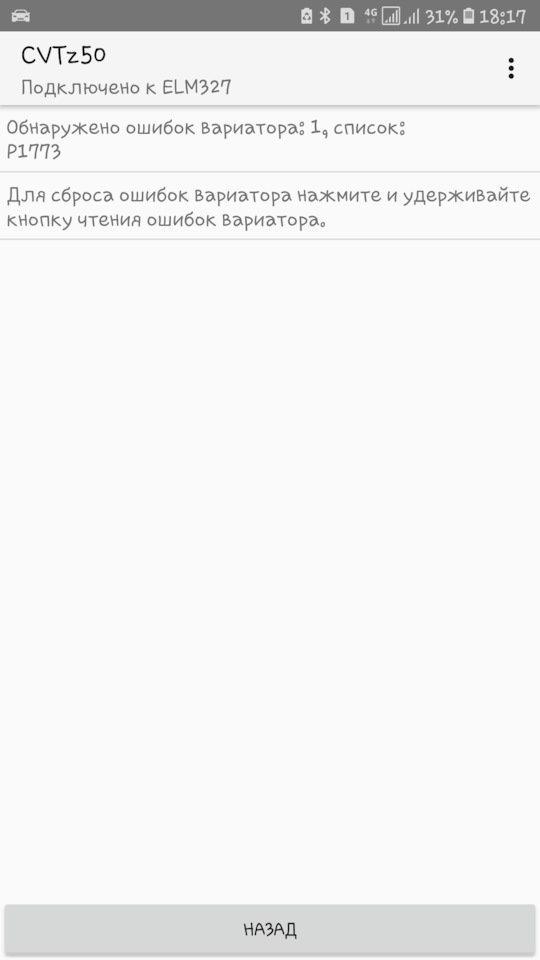

Добрый день! Во время движения зажглась надпись ABS SERVICE REQUIRED. Резко затормозив на обочине, колеса заблокировались, педаль "не отстреливала".
Подключив OBD2, считал ошибку P1773, сбросить не получается. Конкретной информации по этой ошибке в инете не нашёл.

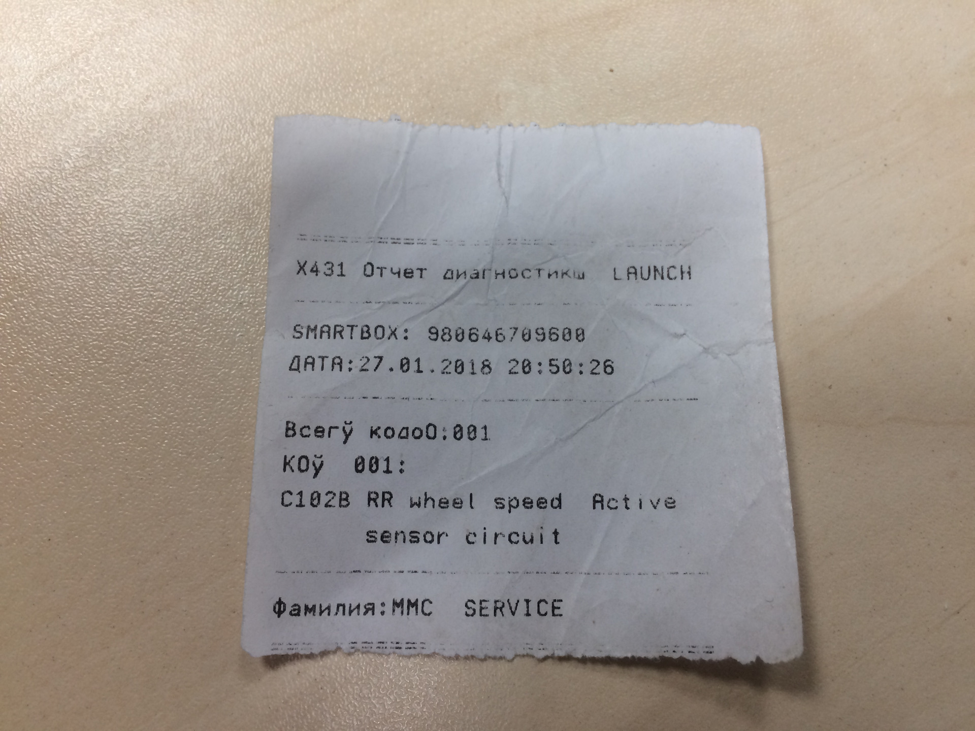

Нашел сервис, где есть оборудование MUT-3, для расшифровки ошибки.

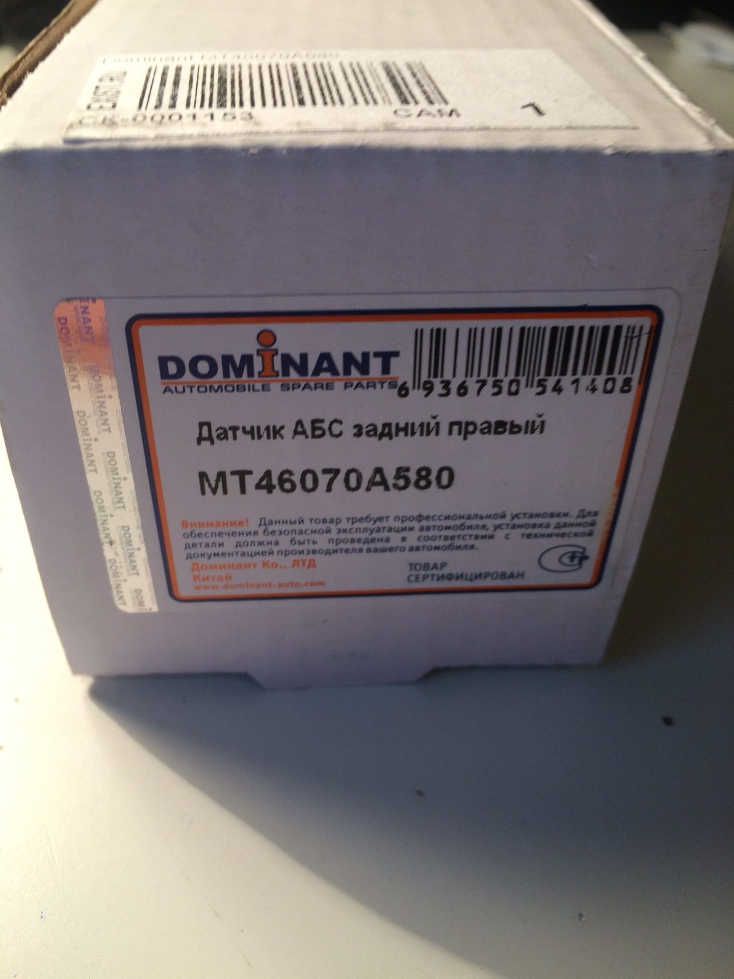

Оригинальный датчик стоит от 7руб, поэтому либо аналог, либо оригинал б/у. Посоветовали оригинал б/у. Поехал на разборку, взяв с собой тестер. В электрике особо не шарю, поэтому Ютуб мне в помощь. На разборке дали два оригинальных датчика с "рабочих машин", правда без гарантии. На все мои манипуляции с тестером они упорно молчали и не хотели никак показывать хоть что-нибудь. На разборке сказали что датчики 100% рабочие и я не правильно проверяю, необходимо ставить на машину, правда уже без гарантии. Отсутствие гарантии подтолкнуло меня заказать аналог, по отзывам DominantMT46070A580 неплохой.

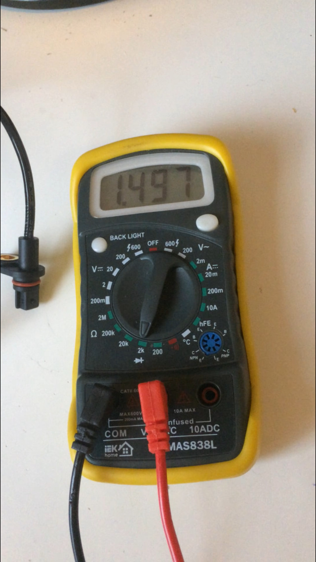

Естественно после получения сразу начал проверять тестером:
На будущее тем, кто хочет купить б/у датчик, берите с собой тестер. Выставляем сопротивление 2кОМ, значение рабочего датчика ABS от 1,1 до 1,9. Прозвонить с помощью звукового индикатора не получается. Только сопротивление.

Завожу машину, надпись ABS SERVICE REQUIRED горит, проехал метров 30, погасла. Остался горящий чек, ABS при этом работает, педаль "отстреливает". С помощью OBD2 ошибка P1773 не стирается. Сегодня уезжая с работы, чек сам погас. Всё работает.

Данная ошибка не АБС, а вариатора, но связанная с АБС.
