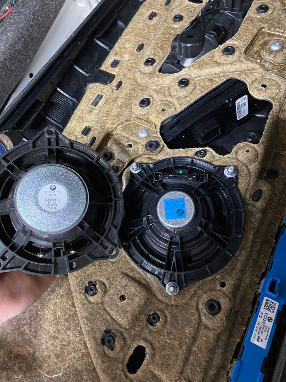

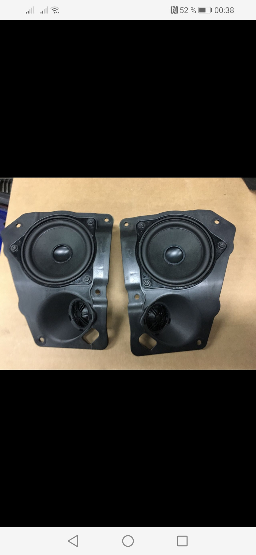

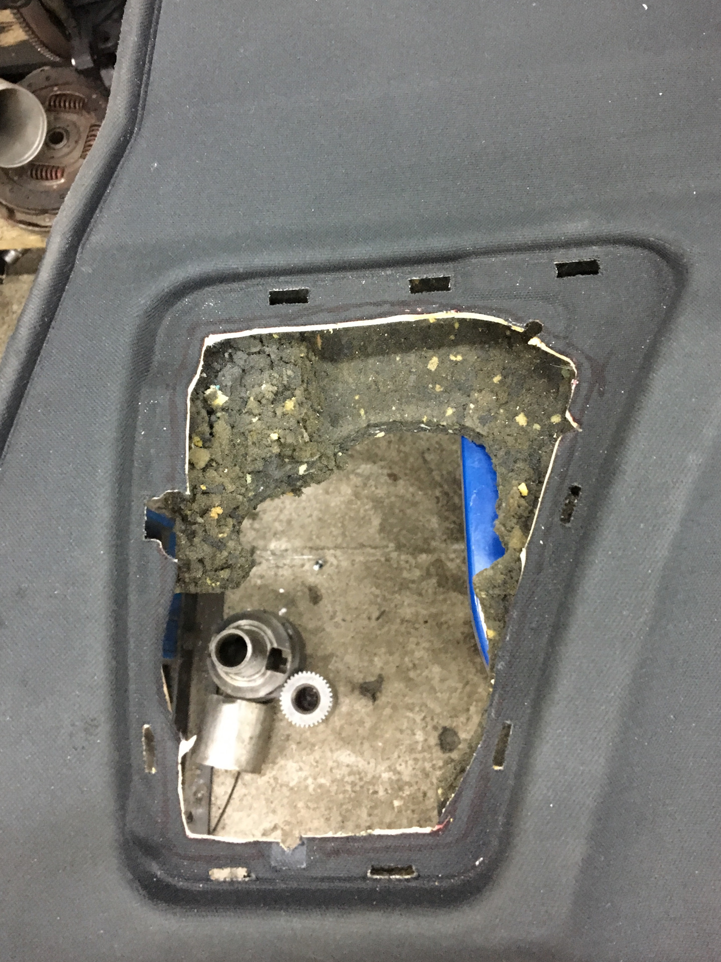

1. Подсидельные динамики можно поставить прям с корпусом F01, т.к. штатный корпус динамика меньше и конструкция проще. Но для этого нужны сетки динамиков, т.к. прикрыть динамик штатной сеткой уже не получится.
2. Динамики в заднюю полку поставить можно, но нужны адаптеры для твиттеров.
3. Для центрального динамика в панель нужен адаптер.
4. Для динамиков во все 4 двери нужны переходники, т.к. динамики от Top HIFI меньше по посадочному диаметру.
И это не все отличия, только основные

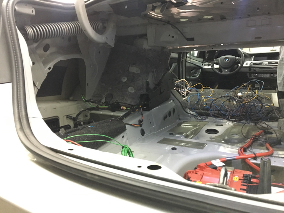

Раскидываем весь салон и приступаем к установке. Отправной точкой был усилитель, тянули всё от него.
Подключение по стандартной схеме с пиновкой в штатные места.
Задние динамики в F01 идут в своей пластиковой форме, которую при желание можно установить в полку как есть. Достаточно сделать вырез по месту и придумать надёжный крепеж. Штатная сетка закрывает всю конструкцию.
Все провода заматываем в "мохнатку", тканевую изоленту для салонной проводки. На всю работу ушло 4 мотка.

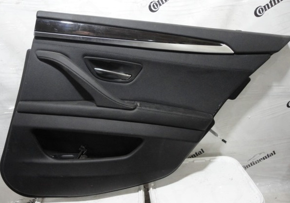

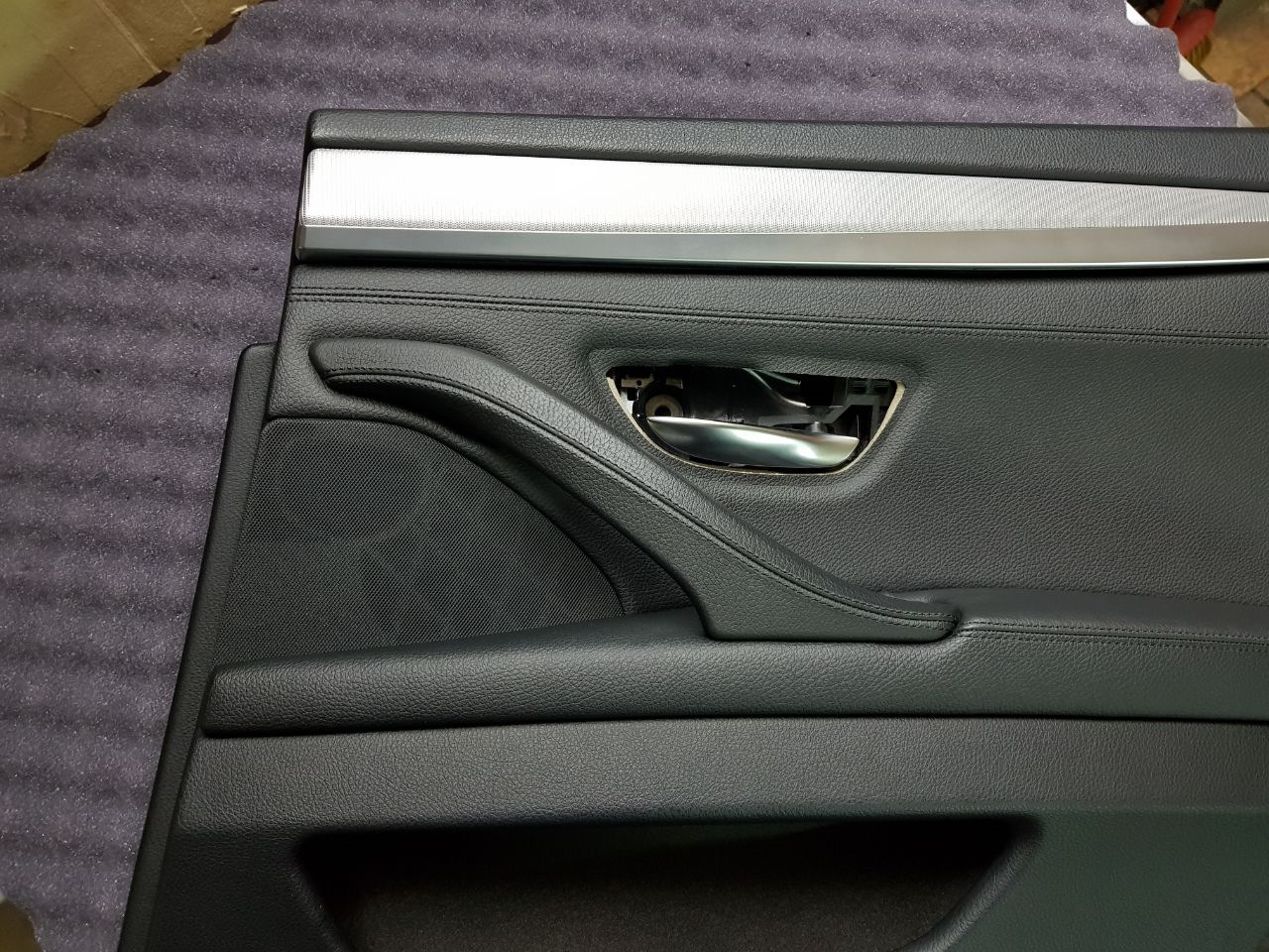

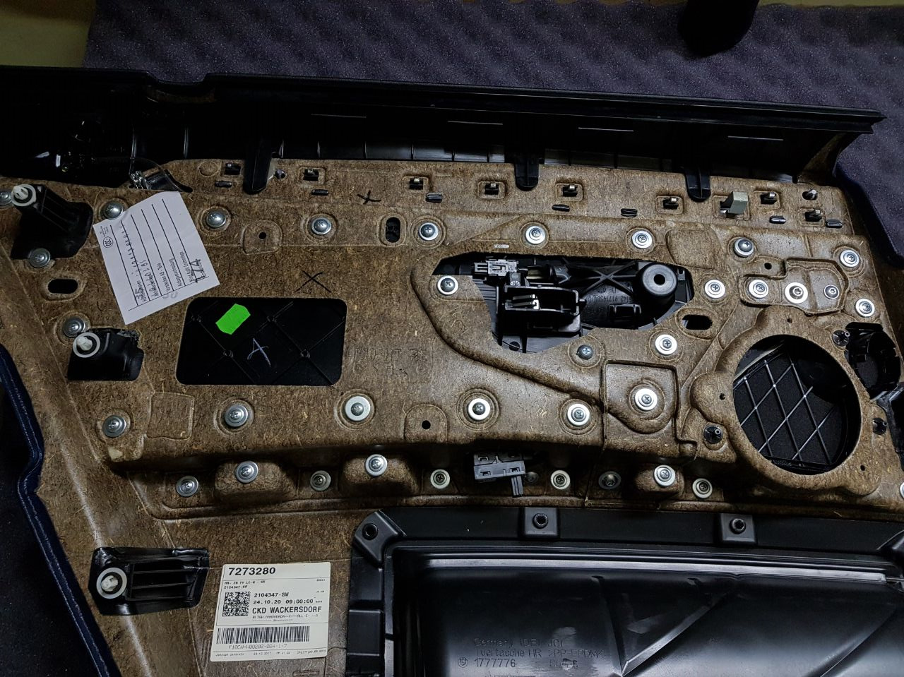

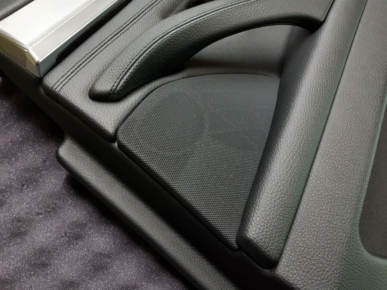

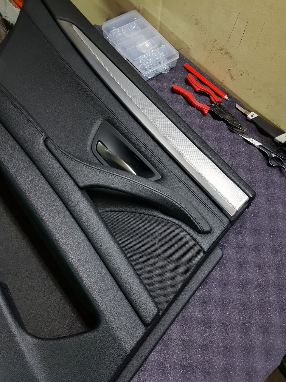

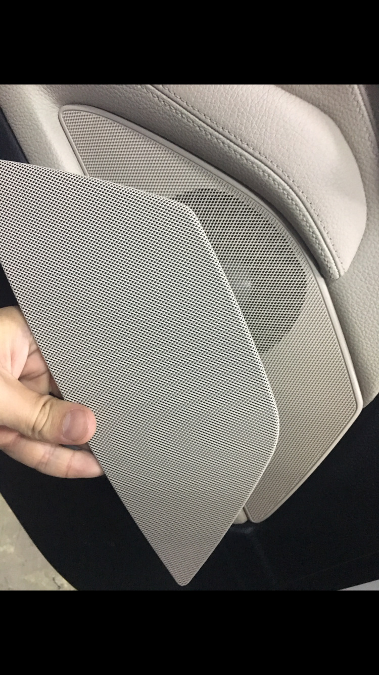

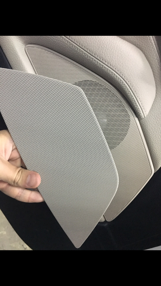

Один из самых проблемных моментов для меня стали динамики задних дверей, а вернее их установка! Карты дверей имеют подготовку для установки динамиков, а вот декоративная накладка на двери — нет!
Мне известно три пути решения:
1. Купить карты дверей от комплектации с Logic7 ( Сложно найти и недешево)
2. Переделать родные карты купив сетки!
3. Забить!
Я выбрал вариант №2
Для этого мне понадобились две сетки в двери
51427226463
51427226464
И золотые руки Андрея SkaN
За несколько дней ему удалось переделать мои карты!

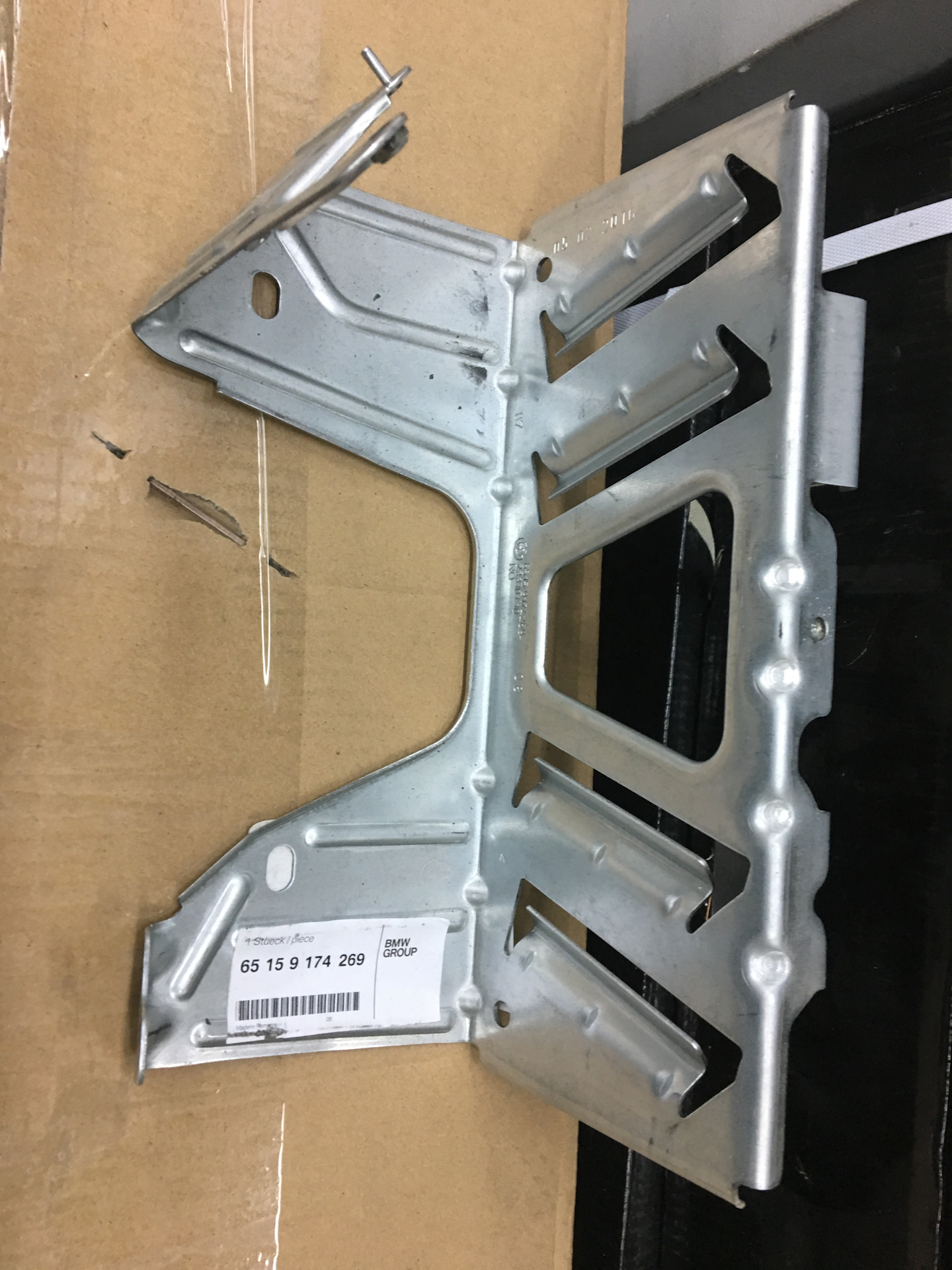

Заранее заказал кронштейн усилителя, но в итоге он мне не понадобился и я могу его продать нуждающимся за недорого =) или на что-нибудь поменяться

Так, с F01 динамики по посадочному не встают на F10, и они меньше.
Уже не помню. Возможно надо вырезать переходник. В целом ничего сложного не припомню

Скажите, а почему не нужен кронштейн для усилителя? Как тогда его прикрепили ?
Я написал, что мне не пригодился, но он конечно же нужен для установки. В моём случае он был с усилителем в комплекте
Смотрю каталог на свою машину по винкоду, и там эти накладки под задние динамики под такими же номерами.
Как думаешь возможно что придут просто заглушки, а не сетки?
Скорее всего смотрите без выбора опций в группе. Под этими номерами могут быть только эти Детали, ничего другого не может быть
А для замены динамиков под сиденьями достаточно только самих динамиков? Я купил комплект без пластиковых кожухов.
Я так понимаю там можно будет просто достать старые динамики и поставит от хармана?
Спасибо за ответы!
Нет, так сделать не получится. Под новые динамики свои корпуса. Больше и более основательные по конструкции

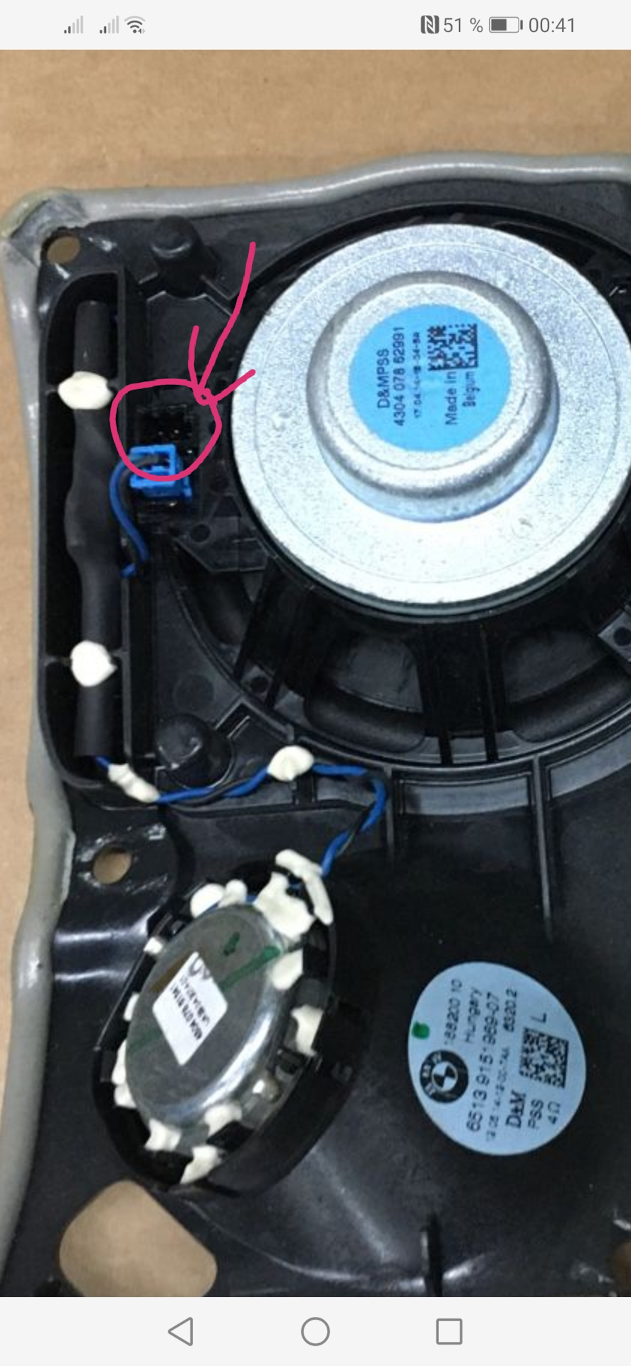

Прото вот разьем, подключить родной туда и все. Не?
Что за адаптеры имеются ввиду? 🤭Например при установке в заднюю полку динамиков. 🤗
Хочу от хай фай внедрить, за копейки взял…
Пищалка и мид между собой уже соединены как известнос завода… есть разьем. Разве нельзя просто в него подключить родной разьем? Если даже штекер не подойдёт, то просто разьем сделать "папа-мама", где мама — динамики. Разве не все так просто?
