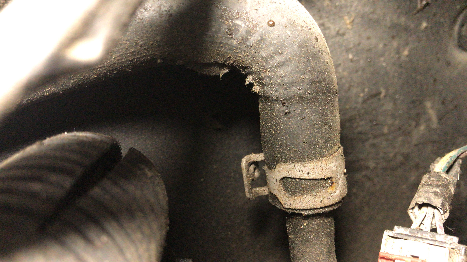

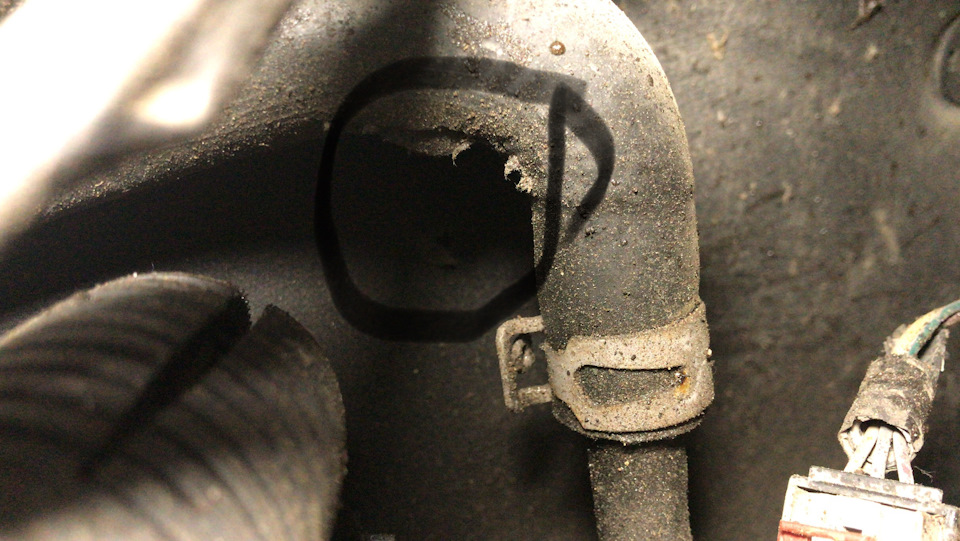

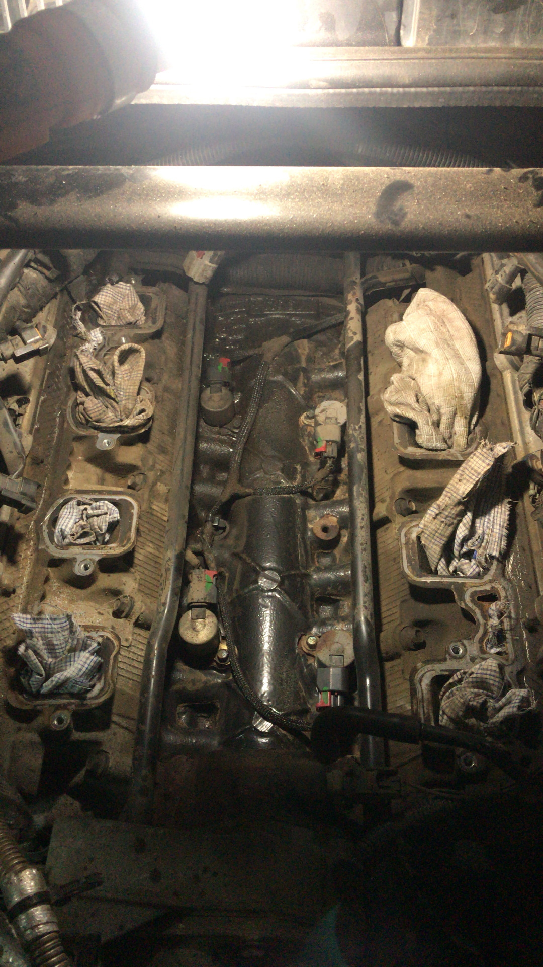

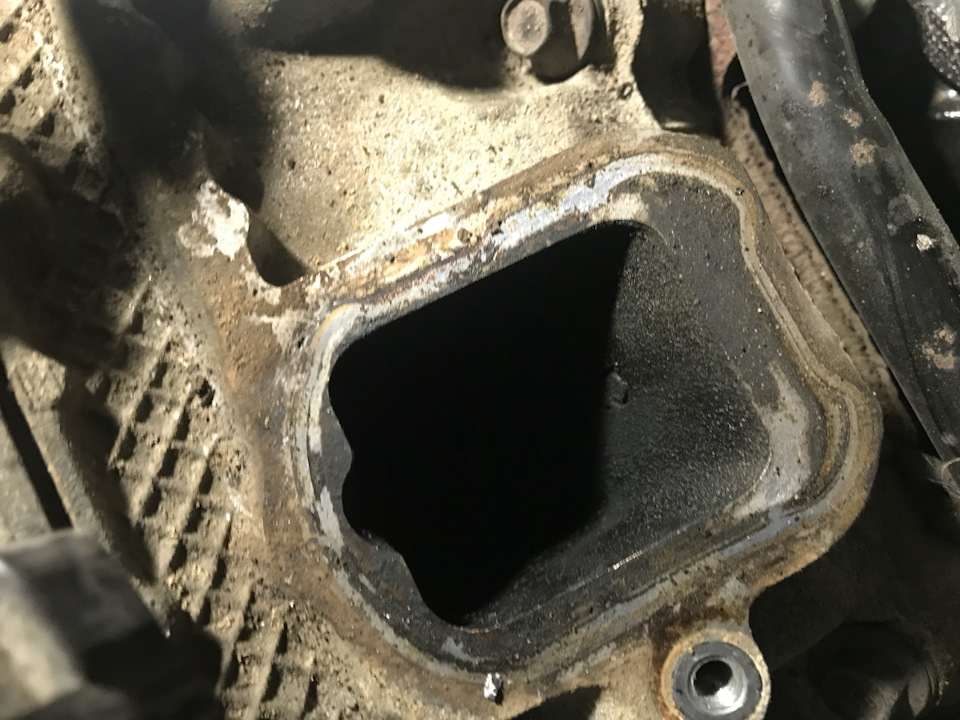

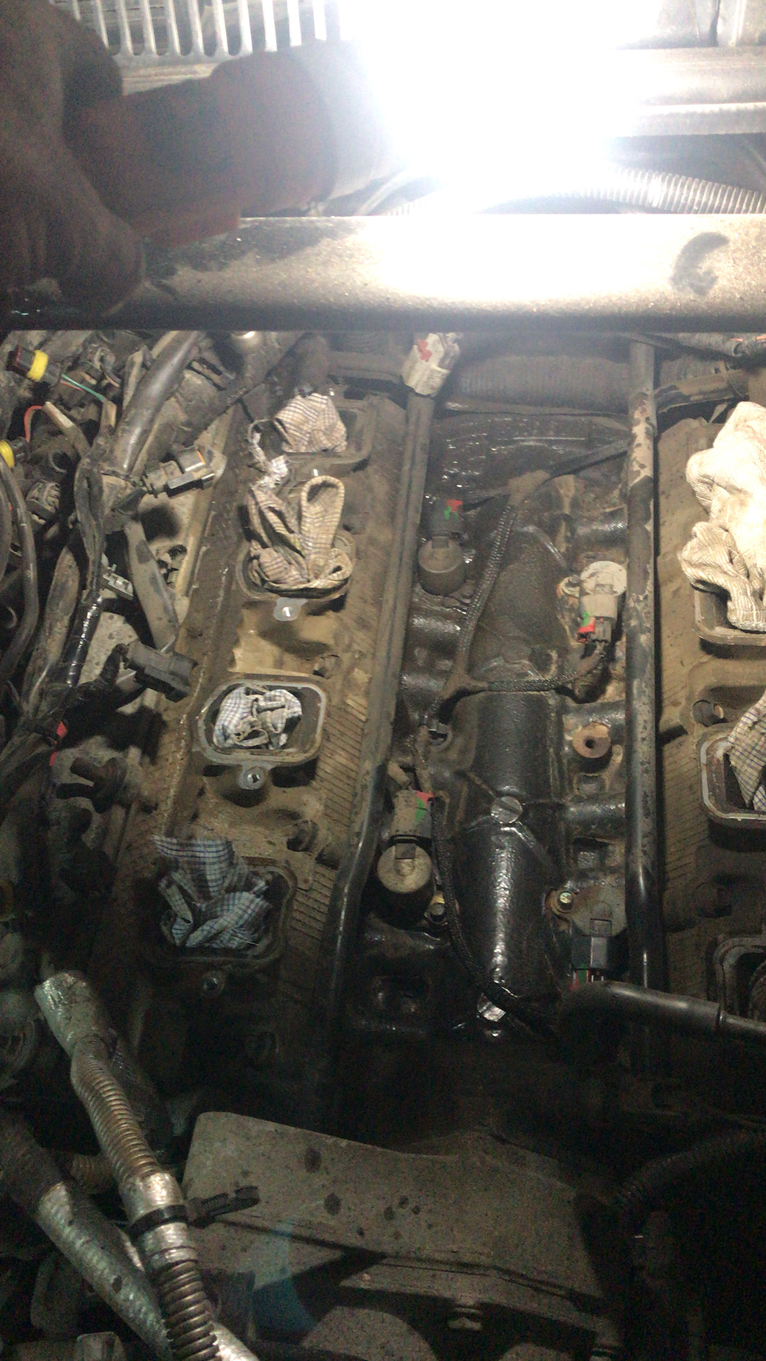

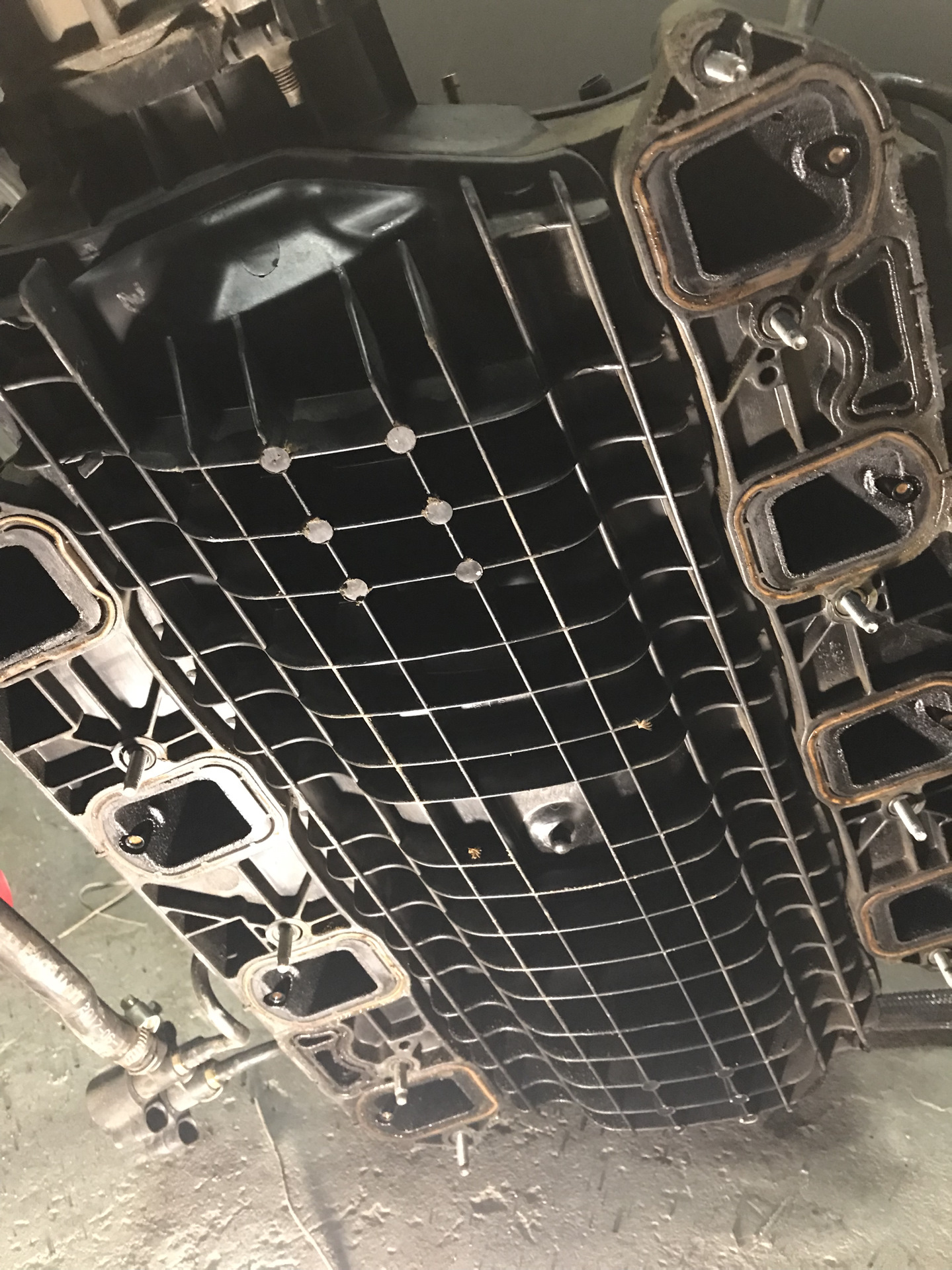

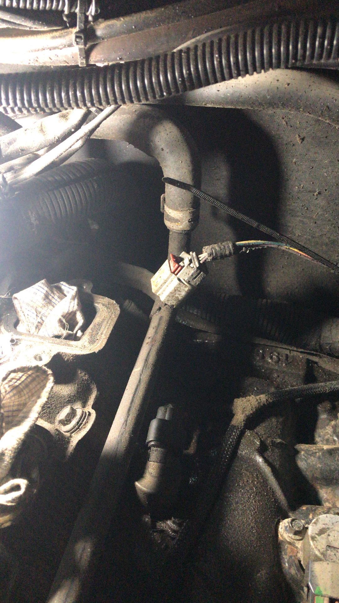

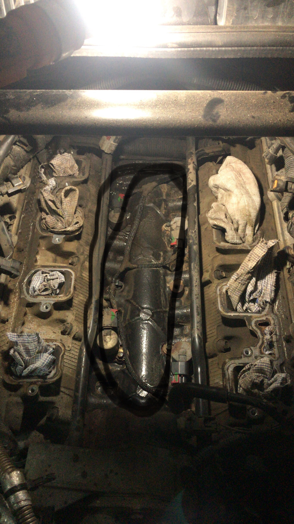

Привет всем! Разорвало патрубок водяной, который идёт от печки, находится в самой заднице пришлось снять впускной коллектор что бы добраться до него, заняло это дело 2 часа еле снял трубку которая идёт на топливную рампу, там нужен спец ключ так как у меня его не было пришлось сделать его из железного хомута, как раз сняв впускной коллектор почистил все за одно поменял трубку купил от какой то чего не знаю 😆 от какой то тачки подходящий с таким же загибом и главное армированный, и собрав все забыл поставить под выпускным коллектором была типо губка ну в принципе не страшно ну а так все норм все работает сделал вибро на капот все собрал все работает. Всем удачи на дорогах !💪

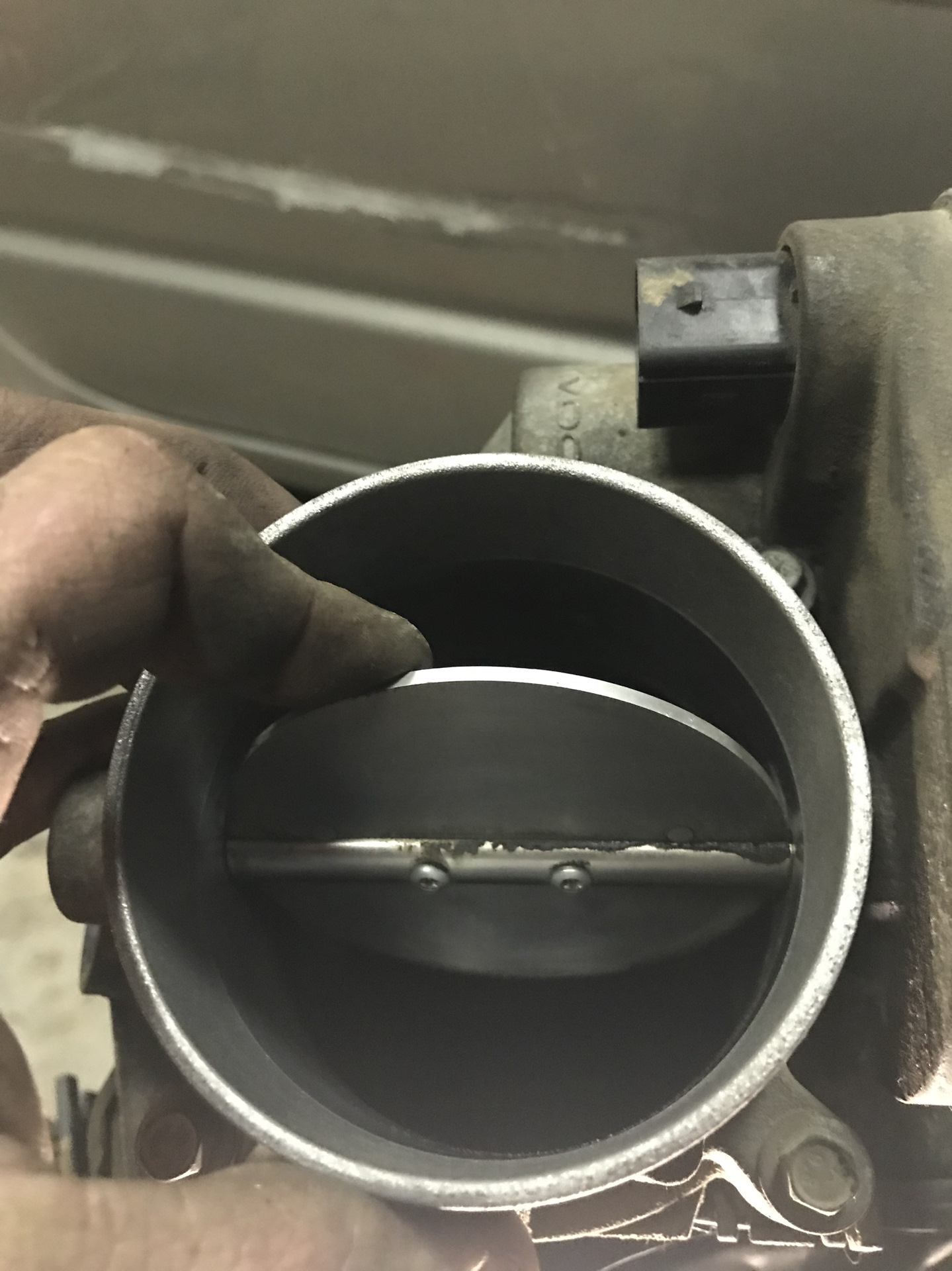

Заслонку обычно советуют за внешний привод открывать а не проворачивать в ручную, т.к. можно повредить…
Дружище 5 раз провернул пока все норм
Наверное это на пузотерках их нельзя трогать ))) а на жипе можно и ломиком подковырнуть ;)

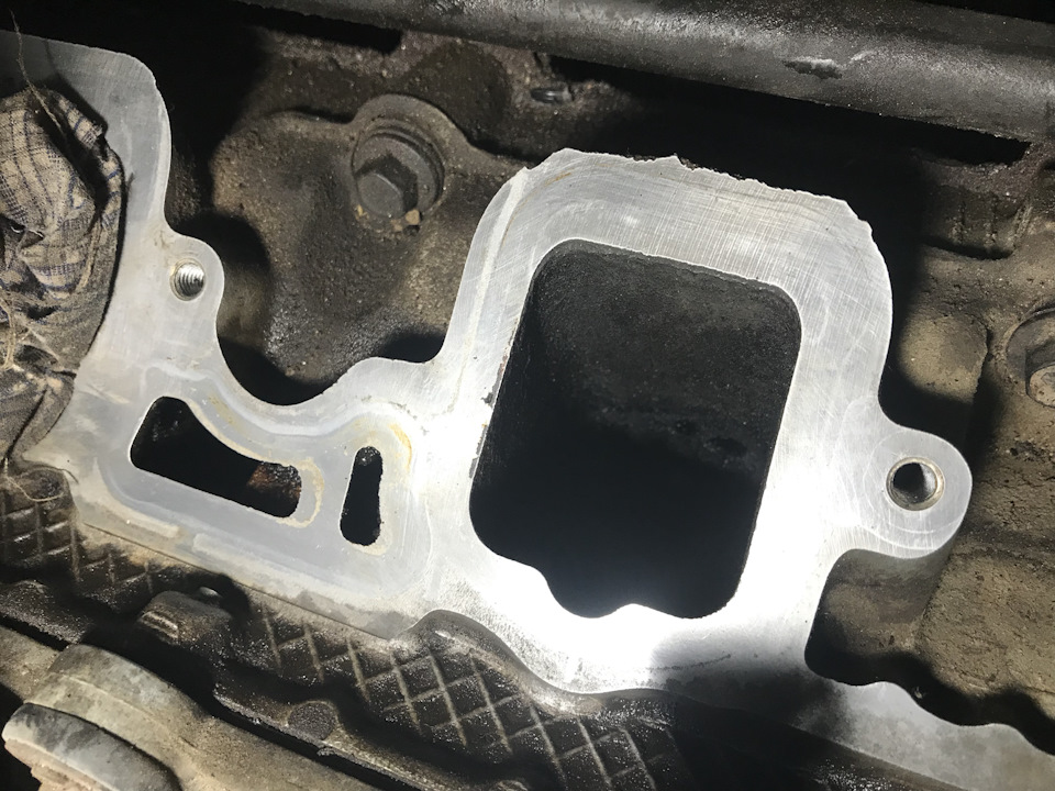

Вот и я выкинул эту губку. Толку с нее? Не пойму. А грязи от егр не много, а ого-го-го-го-го-го-го как много).
Да с губки толку не вижу, так как под губкой столько было песка так что нечего губка не даёт, я думаю просто закрывает пространство форсунок отвечающих за работу в режиме 4х цилиндров
Соленоиды MDS. Ничего с ними не будет. Там 3! уплотнительных кольца стоят.
Ну да я их видел в продаже сначала подумал форсунки больные 😆 потом спросил сказали соленоиды MDS как бы это не ты и сказал 😂😂😂
А в какой момент ты понял что п*****? Повалил пар и температура стала подниматься?
Да пар пошел температура не успела подняться так как я приехал к месту вышел из тачки и снизу потек антифриз

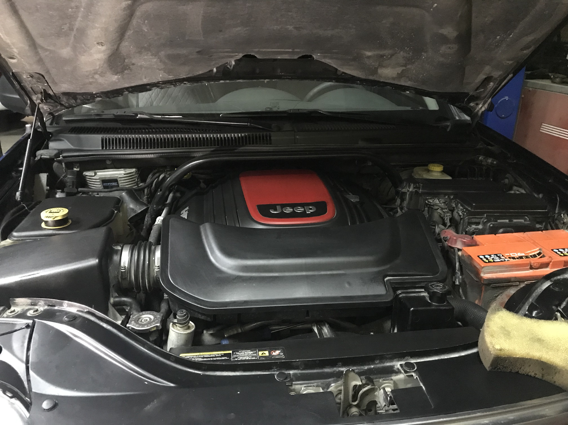

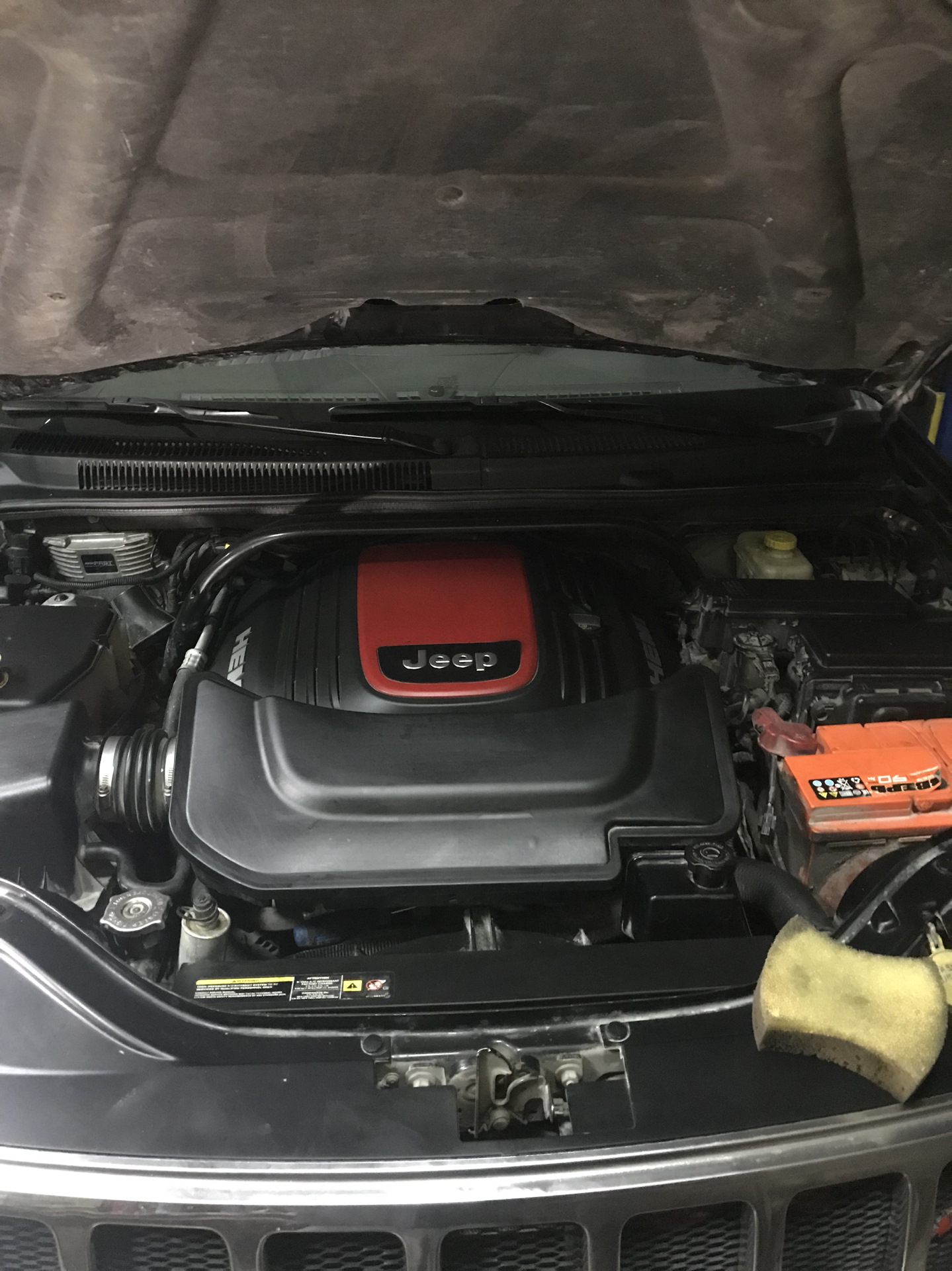

Артур, что даёт вибра на капот ?
Тяжелее капот стал 😆😆😆 а так мож меньше звука с мотора ещё не понял 🤣
Где взять вибру на капот)?
В магазине где продают шумоизоляцию, либо кто шумкой занимается у них спросить там немного надо 1 листа хватит
Я про нашу под капотом. Ты под стандартную наклеил?
Agro041
Ту что на фото. У меня нет ее просто…Железо просто. А если клеить шумо вибро то говорят отклеиваться будет.
Отчищаешь все сначала моешь потом протираешь все на сухо следом протираешь обезжиривателем, далее берёшь вибру режишь по форме кусок греешь феном и все так прилипнет потом хрен отклеишь так что кто говорит что отклеиться он купил самый дешевый материал и он конечно отклеиться а с верху вибры можно шумку отрезать как родной утеплитель прям по форме капота на сколько хватит и также обезжирил и клеишь и все будет отлично
