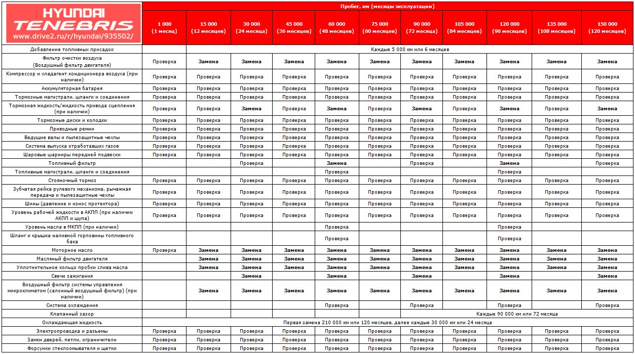

Техническое обслуживание: ТО-4 (60000 км)
Место: ОД "Восток-Авто Жукова" (г. Санкт-Петербург, ул Портовая, д. 15, лит. Б)
Предыстория
Наверное, в "Восток-Авто Жукова" меня воспринимают уже как своего сотрудника, т.к. у меня уже даже не спрашивают, хочу ли я в ремзону, а просто сразу открывают служебную дверь и проводят. =D
ТО-4 делалось Серегой (Strikl), как и в прошлый раз ТО-3. Я же большую часть времени скакал вокруг машины и всячески ему мешал. =)
Четвертое ТО самое масштабное, поэтому закупка расходников была глобальной и весомой по деньгам. Ясное дело, про воздушный фильтр двигателя и салонный воздушный я писать не буду, т.к. это уже давно описано (замена воздушного фильтра двигателя и замена салонного воздушного фильтра), поэтому перейду непосредственно к отличительным особенностям ТО-4 и необходимым расходникам.
Расходные материалы
Все расходники закупал сам через сеть the-parts.ru. С моей категорией скидок там вышло даже дешевле, чем Опт-4 в Autodoc.ru.
В этот раз я брал следующие расходники:

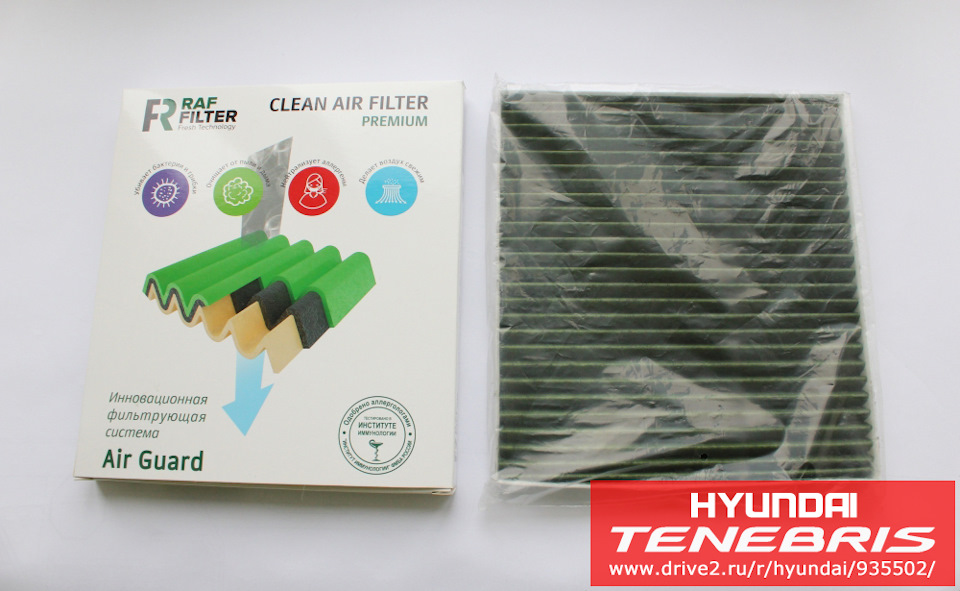

4) Салонный фильтр. В этот раз взял противоаллергенный трёхслойный салонный фильтр RAF Filter (угольный салонный фильтр с антибактериальным противогрибковым покрытием и коагулятором аллергенов, артикул RF001HYX). У них есть ещё бактерицидный трёхслойный салонный фильтр (угольный салонный фильтр с бактерицидной пропиткой, артикул EC001HYX), но об этом отдельным постом;

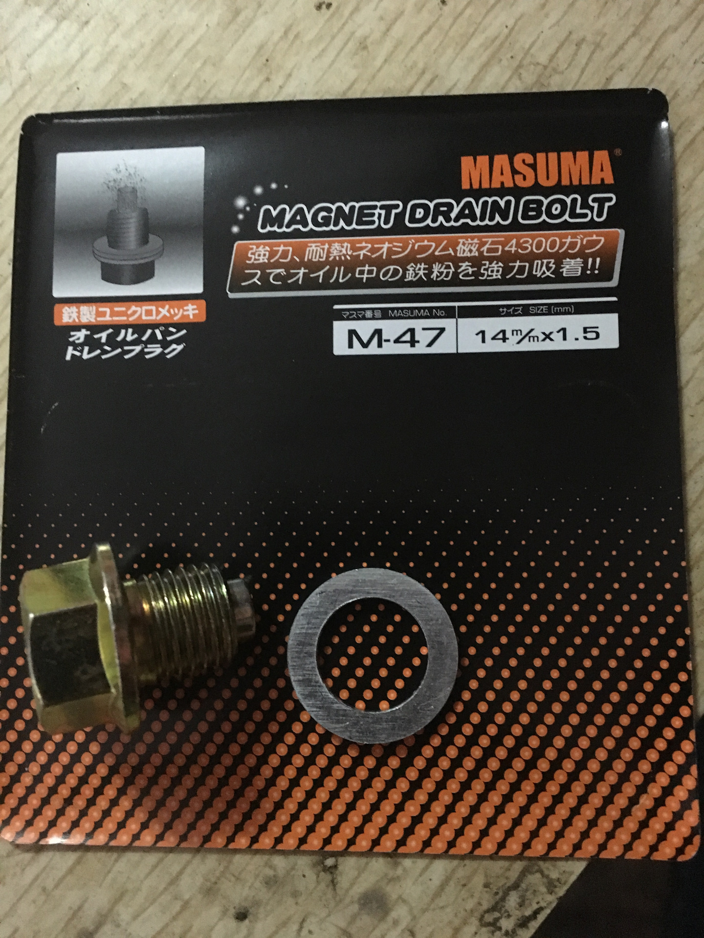

Рассказывать про замену масла и воздушных/масленого фильтров не буду, а лишь упомяну про маслосливной болт с магнитом Masuma (артикул M-47), который ставился при прошлой замене масла на промежуточном ТО-3,5.
Да, этот болт с магнитом реально работает! Фотографии с Серегой сделать забыли, но весь болт был в металлической пудре, т.е. магнит собрал на себе стружку. Шайбу на болте заменили и поставили его снова, пусть и дальше работает. Теперь о более важном.

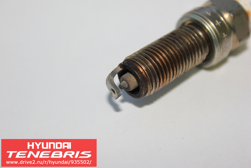

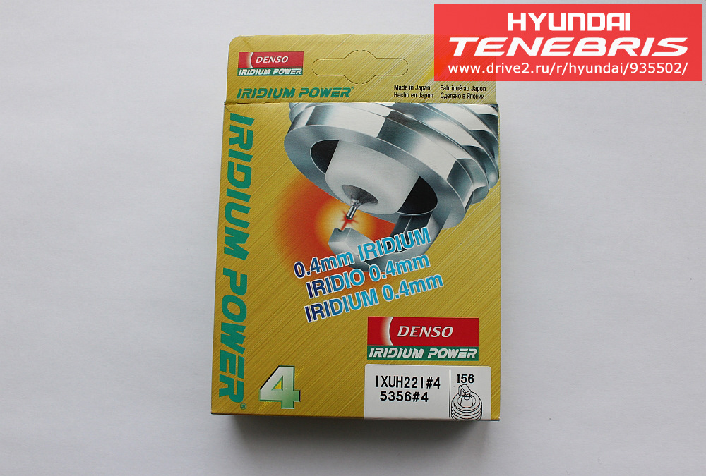

Замена свечей зажигания

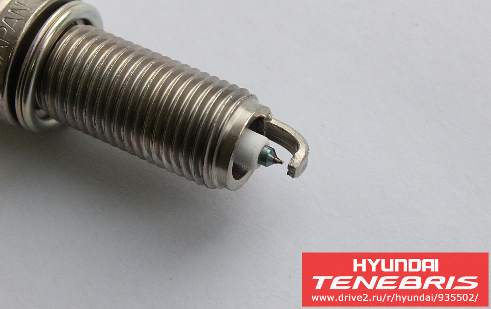

Начну, пожалуй, с иридиевых свечей. Написано про них много и при этом противоречиво. Многие пишут, что расход упал, пропали вибрации, двигатель стал работать тише и ровнее. Думаю, это самовнушение. Улучшение есть всегда при замене свечей на новые и иридий тут ни при чём.
Взял себе по хорошей оптовой цене NIPPON Denso Iridium Power IXUH22I на пробу, чтобы проверить лично.

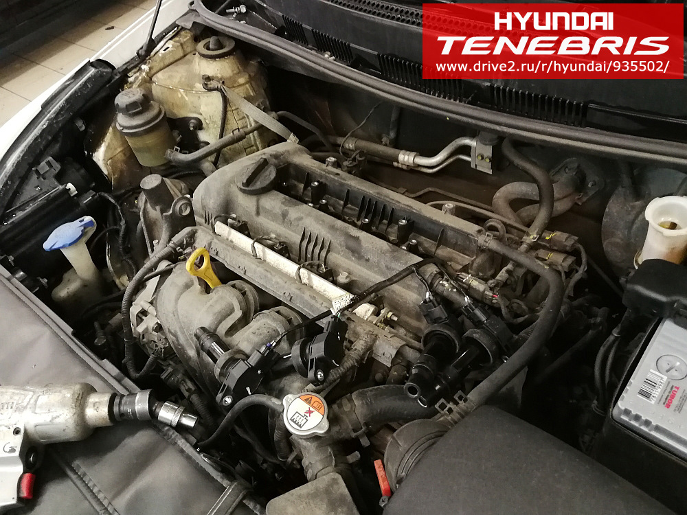

Открутили 4 болта, сняли крышку, вытащили катушки, скинули колпачки и выкрутили старые свечи.

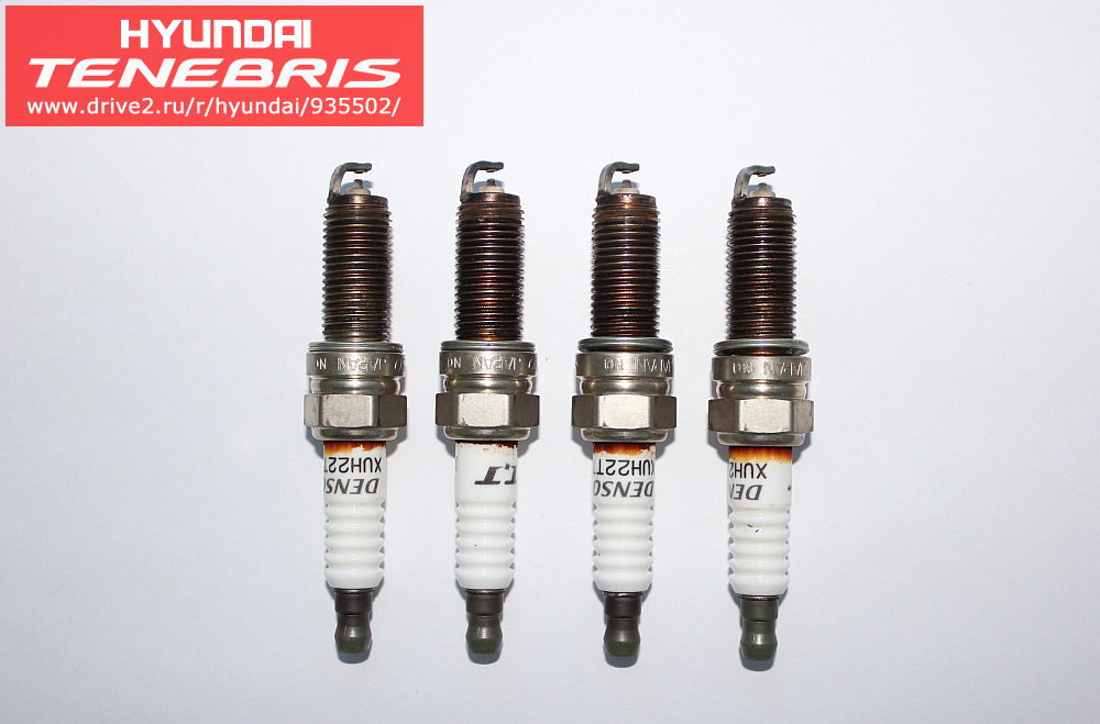

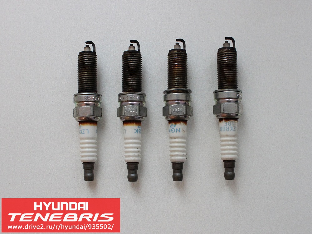

Там ещё со времен ТО-2 стояли никелевые NIPPON Denso XUH22-TT (артикул XUH22TT), которые могли беспроблемно работать и дальше. Кстати, на следующую замену возьму именно их.
Забегая вперед скажу, что в рамках этого ТО была почищена дроссельная заслонка и проведена процедура адаптации, но… иридиевые свечи себя вообще никак не проявили. По работе двигателя никаких существенных изменений не заметил, впрочем особого оптимизма как в случае с заменой масла, так и в случае с заменой свечей никогда не питал.
После их установки проехал уже более 150 км, никакого восторга от них я не испытываю — свечи как свечи, только стоят в три раза дороже таких же никелевых. Одна надежда — на хороший ресурс и беспроблемную эксплуатацию ближайшие 60 тыс. км.

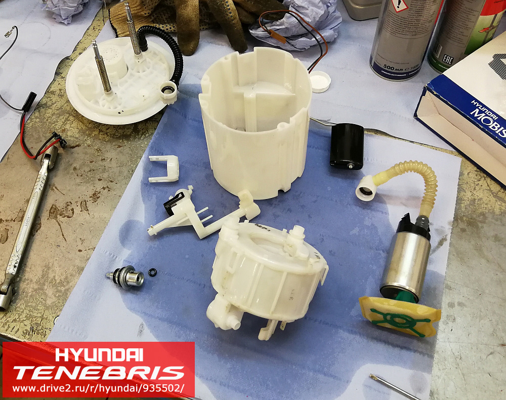

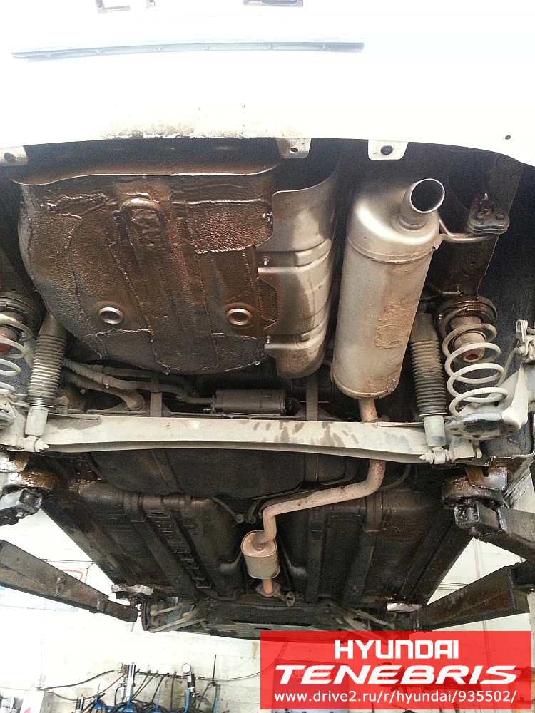

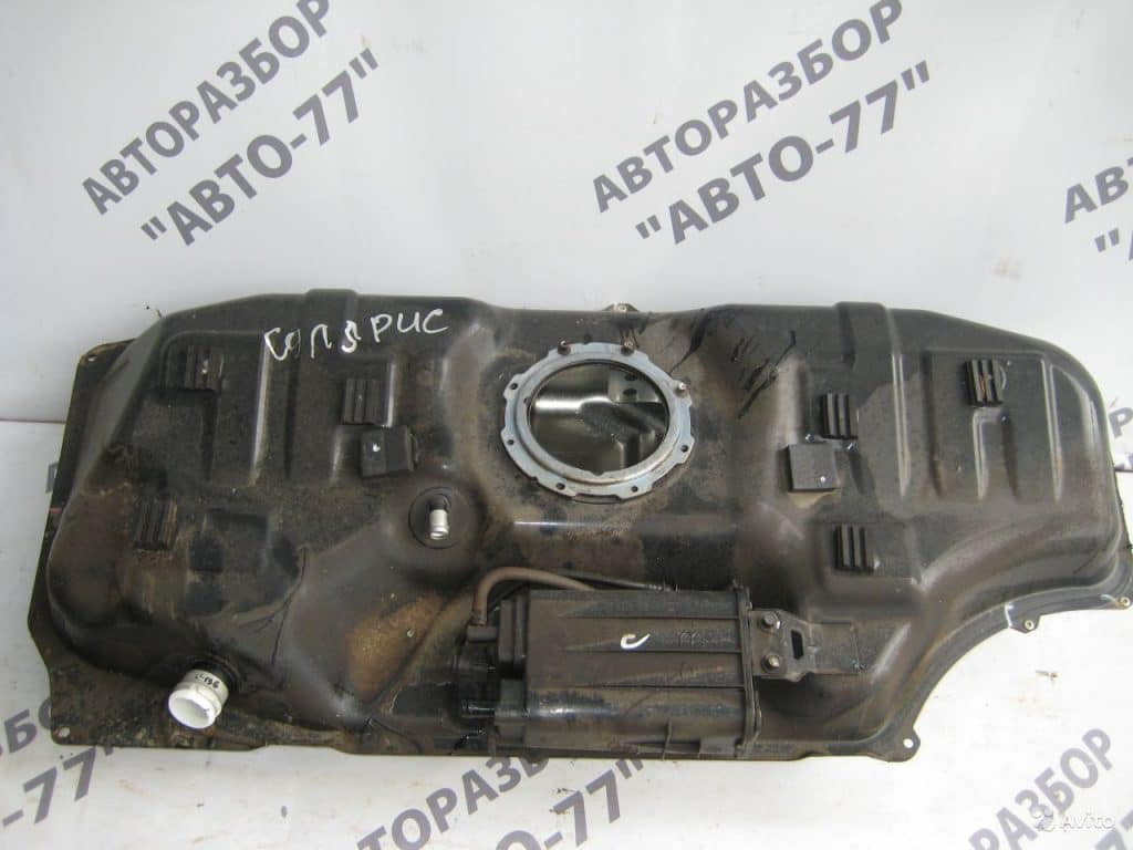

Замена топливного фильтра тонкой очистки

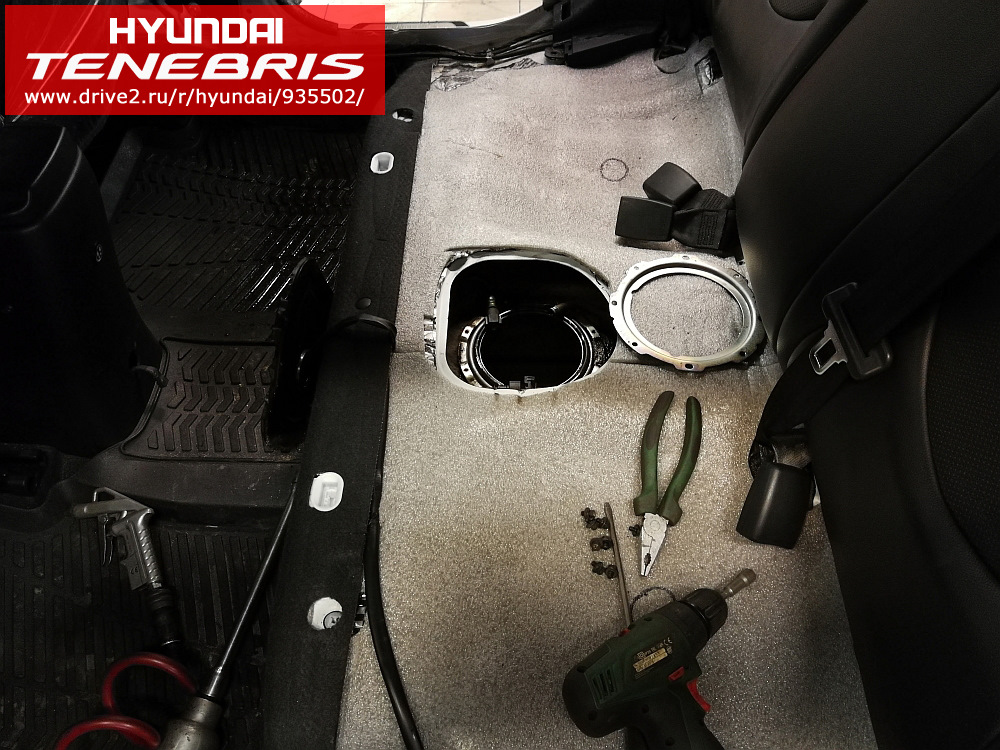

Какой я молодец, что при обклеивании шумоизоляцией багажника и пола в области задних мест предусмотрительно не заклеивал крышку лючка доступа к топливному фильтру. Как оказалось, эта пластиковая крышка крепится на герметик и её повторная установка на законное место требует прогрева по периметру. Под пластиковой крышкой находится лючок доступа в бензобак.
Лючок закреплен на 8 винт-болтов, первичное его снятие не требует замены прокладки, а вот при повторном снятии ещё через 60 тыс. замена уже необходима. Артикул уплотнительного кольца топливного насоса — 31123-3X000.
После отключения всей подводки и снятия лючка открывается доступ к топливному фильтру. Разобрали весь блок и извлекли топливный фильтр.
При замене фильтра тонкой очистки возник один подозрительный момент — на новом фильтре клемма заземления почему-то оказалась толще, чем была на родном. Пришлось чуть расширить ответную часть на проводке. Странно для оригинальной запчасти, искренне надеюсь, что мне не попался фальсификат. Внешне приобретенный фильтр выглядит добротно и не хуже родного.

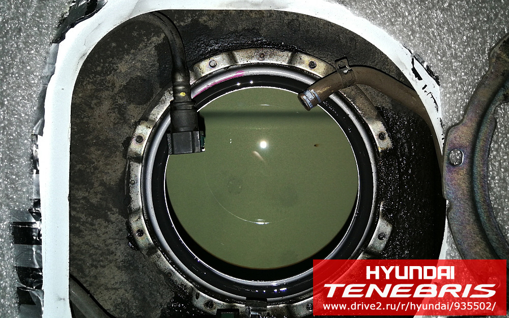

Попутно глянули фильтр грубой очистки.
Фильтр грубой очистки и вправду не требовал замены. Пользуясь случаем заглянул в бензобак и сначала огорчился, увидев точку, похожую на коррозийного жучка.
К счастью, это оказалась грязь, упавшая с лючка внутрь бензобака. На внутренней поверхности бензобака следов коррозии не было. Собственно, после замены фильтра можно было переходить к замене тормозной жидкости.

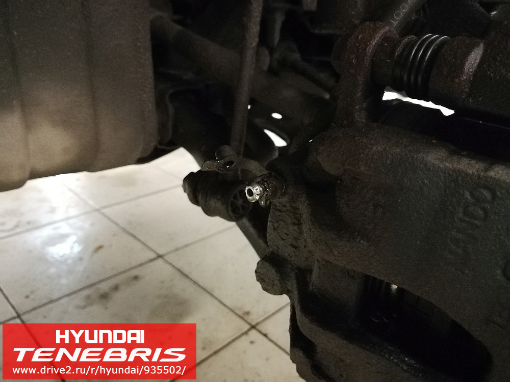

Замена тормозной жидкости
Следующим этапом была замена тормозной жидкости. Как я уже упомянул ранее, оригинальная тормозная жидкость Hyundai Brake Fluid DOT4 (1 л) на момент заказа стоила безумных денег — почти 1,5 тыс. руб. за 1 л. То ли маркетологи Hyundai/KIA Mobis окончательно оборзели/упоролись веществами, то ли в её составе высокотехнологичные наноботы, помогающие жать педаль тормоза, но у остальных автопроизводителей цена в три раза дешевле.
У других производителей цены были следующие:
— VAG DOT4 (артикул B000750M3) ~500 р. / 1 л;
— ELF FRELUB 650 DOT4 (артикул 194743) ~400 р./ 1 л;
— FORD DOT4 Super (артикул 1776311) ~450 р. / 1 л;
— Nissan DOT4 (артикул KE90399932) ~450 р. / 1 л;
— GENERAL MOTORS BRK FLUID DOT4 (артикул 93160364) ~700 р. / 1 л;
— TOYOTA DOT4 (артикул 0882380112) ~600 р. / 1 л.
В итоге взял тормозную жидкость Nissan и был счастлив как слон.
Ослабили сливные клапаны, слили старую тормозную жидкость, залили новую и прокачали.
Педаль работает жестко и четко, никаких проблем. В общем-то любая тормозная жидкость класса DOT4, если это не подделка, подойдет, а значит нет смысла переплачивать.

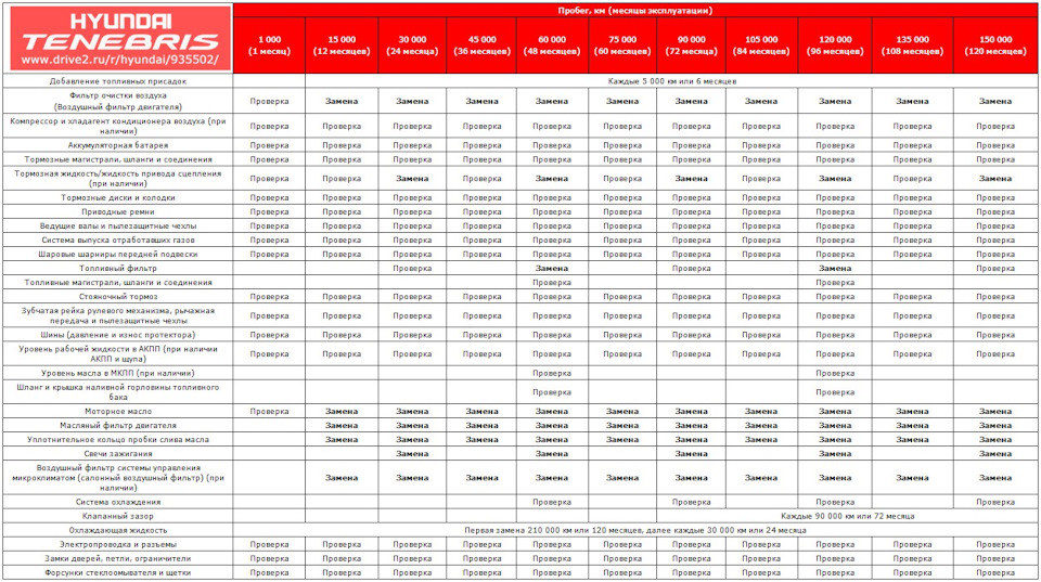

Можно ставить галочку об успешно проведенном очередном ТО. Через полгода очередная замена масла, а через год ТО-5 с минимальным перечнем работ.
Возраст машины опережает её пробег, поэтому приходится делать ТО по времени. Между тем возраст машины подвел меня к новому ГТО, которое было сделано также у ОД "Восток-Авто Жукова".
Сроки прохождения ГТО следующие:
1 ГТО — через три года после выпуска авто (ориентироваться нужно на год производства, а не год покупки);
2 ГТО — через два года после 1 ГТО (т.е. через 5 лет после выпуска авто);
3 ГТО — через два года после 2 ГТО (т.е. через 7 лет после выпуска авто);
4 ГТО и все последующие — каждый следующий год.

По поводу свечей даже и не знаю, что сказать. Проблем не вижу, пробоя и нехорошего нагара нет, есть следы естественного износа при эксплуатации.
В машину исконно лилось только топливо ПТК. Первый год 92, далее два года 95 Jet, сейчас просто 95.
На ТО-2 картина была такая же (родные свечи NGK, поставленные с завода, после 23 000 км пробега). Зазоры проверялись на ТО-3 и всё было в пределах нормы. А как свечи выглядели у Вас? Хотелось бы увидеть фото.

Вообще, на МКПП сцепление обычно прокачивают при замене тормозной жидкости. Если честно, я не представляю, как можно прокачать тормозную жидкость минуя сцепление. ;-)
Очень просто. Мне когда меняли, почему то не прокачали. С другом в гараже вдвоём потом прокачивали. На сцепление стоят свои 2 цилиндра (один главный, другой рабочий). Это бочёк у них один и у тормозной системы и у сцепления, а цилиндры разные и никак между собой не связаны.
Ого, я и не знал. таких тонкостей на автомате нет. Спасибо за информацию! =)
А салонный фильтр не свистит?
Тот, что RAF EC001HYX свистел на втором режиме печки, а новый RF001HYX не свистит.
Привет Сань! А у тебя клапан заклеен (закрыт) на крышке салонного фильтра?
Привет! Нет, придерживаюсь мнения, что с завода не зря лишнюю деталь ставили. Пусть лучше салонный фильтр свистит, чем весь мотор печки накроется. =)
Сань здоров! Пробка такая?
Привет! Она самая! Втыкай её скорее и будет тебе счастье! ;-)
ОК!
Это фото болта нашего размера? м47 у нас?
Зачем. Вон же написано в белом прямоугольнике: М-47¦14mm*1,5!
а бак разве у нас не пластиковый?
Приветствую! Нет, жестянка. А откуда информация про пластик?
да не знаю, еще когда покупал машину кто-то мне сказал и я вот 4,5 года думал что пластиковый))
Нет, он металлический:
У меня пластиковый. 2013 г.в.
В 2013 (рестайлинг) пластиковые ставили?
Про массовость не знаю, но на моём стоит пластиковый, да ещё и вогнутый немного слева …думал летом выровняется, ан нет, по сей день кривой (((
Хм, если под днище заглянуть, у меня складывается ощущение, что бак пинали =)) Тоже вогнут внутрь.
Carrera2233
И у меня 2013 г.в. и бак железный. А точно ли бак пластиковый? =)
Точнее не бывает … Вообще удивлён, что у кого-то железный … Завтра ещё гляну у коллеги на 2016 г.в., что там стоит…
Ну, я ещ когда антикор делал обратил на это внимание. Да и ключом по нему постучал — жестянка.
Расписал подробненько, как и всегда, в общем-то — молодчик! Я опять задумался: а нужен ли мне этот иридий? Вроде недавно опять захотел, но после этой записи опять засомневался в целесообразности. Проще за те же деньги простые свечи 4 раза за 100 000 км поменять, так выходит?
Да, о том и речь. Риск того, что иридиевая свечка не отходит более 60 тыс. при нашем качестве топлива, или нарваться на подделку велик, а заменять их на меньшем сроке — дорогое удовольствие без видимых улучшений. Как мне кажется, дешевле и правильнее менять свечи чаще, но брать качественные никелевые.
В следующий раз я себе снова поставлю никелевые NIPPON Denso XUH22-TT (артикул XUH22TT), они были удачными.
Понял, спасибо! Побаиваюсь брать NGK, т.к. много подделок сейчас. Скажи: ты брал поштучно по артикулу XUH22TT или комплект 4 шт. по артикулу XUH22TT4?
Вот и я NGK брать не хочу, насмотрелся страшилок с отвалившимися электродами и мертвыми катушками.
Я брал поштучно у одно и того же поставщика, а приехали они все одним набором в общей коробке, поэтому можно брать по любому из артикулов, лишь бы подешевле и не подделка. ;-)

А масло трансмиссионное говорили к 60000 менять?
Тогда могу дать контакты Сереги. =)
Нет, трансмиссионное масло менять в обязательном порядке не нужно, только проверка. Равно как и жидкость АКПП.
Вот, актуальный перечень работ по регламенту (сводил для себя):
Надо посмотреть степень потемнения.
Если масло светлое(прозрачное), то обязательная замена не нужна. Могу порекомендовать в этом случае масло слить, профильтровать от мех частиц и микрочастиц и снова залить. Микрочастицы в толще масла образующиеся в процессе обкатки и приработки, в перспективе могут сократить ресурс подшипников и вызвать ускоренный питтинг но особенно сократить ресурс блокирующих колец синхронизаторов.
