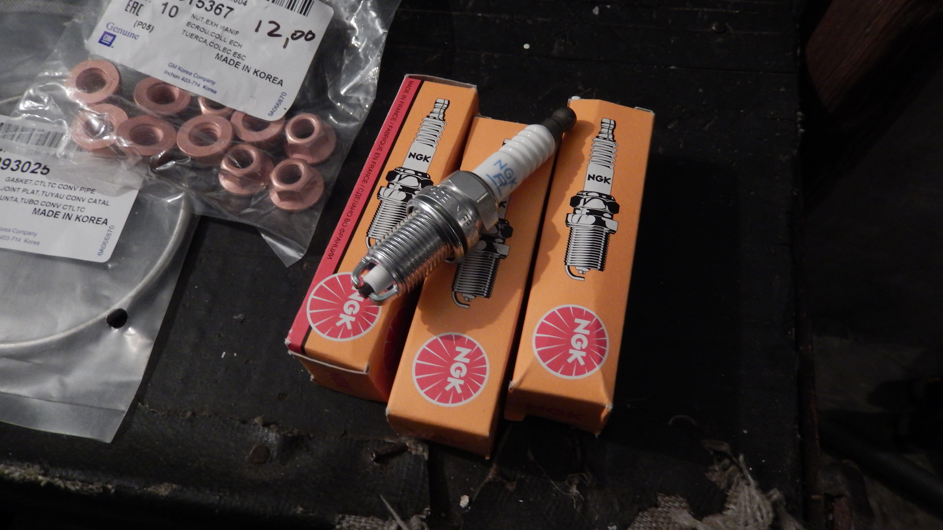

Решено было покупать оригинальную GM прокладку. Не оригинал, стоит приблизительно 70-100грн, а оригинал, я купил, 1080грн.

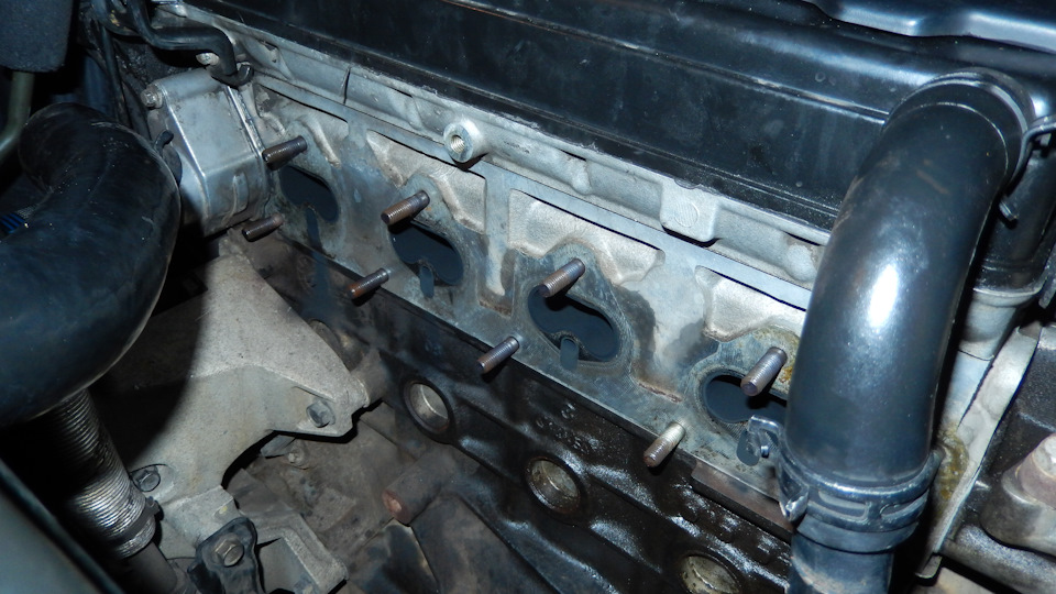

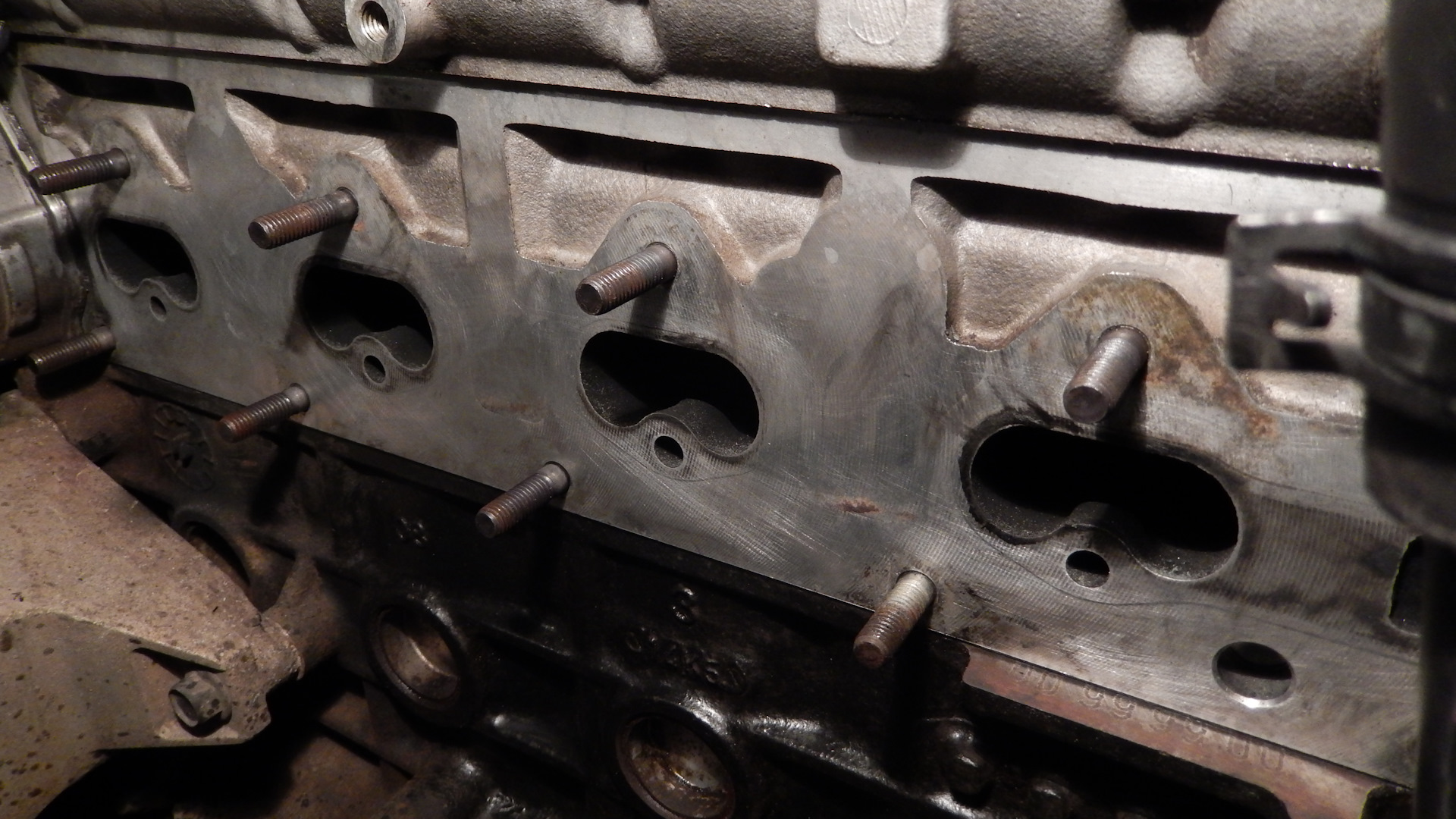

Вчера всё разобрал и сразу понял, что всё таки дело в прокладке. На ней видны следы пропускания выхлопных газов.
Когда ко мне в гараж пришел друг с пивом, я решил на следующий день купить новые гайки и всё собрать. Ну чтобы по-красоте было))). А сегодня был удивлён от цен на гайки — 12грн./шт. Куплено!
Перед установкой, прошел наждачкой по всем прилегающим плоскостям (по гбц и коллектору). Для очистки поверхности от чего-либо.

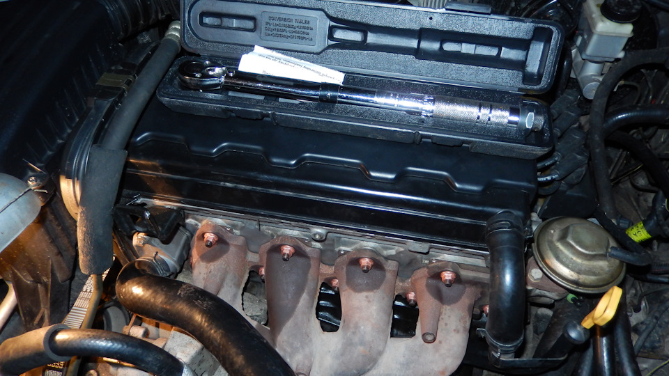

Меряем/проверяем прокладку коллектора и установил новую прокладку катализатора.

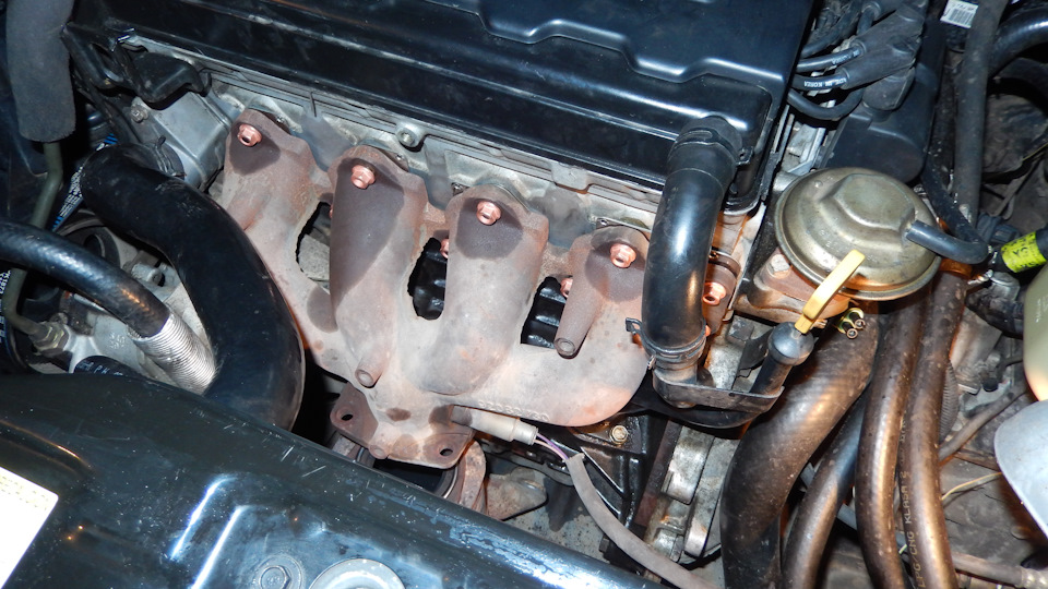

Следующий шаг, это установка коллектора на место и прикручивание новых, красивых гаечек. Прикручиваются гайки в определённом порядке и с моментом усилия 25Н*м.
Далее прикручиваем катализатор к выпускному коллектору (40Н*м). И прежде, чем затягивать, прикручиваем кронштейн катализатора к блоку цилиндров, с усилием 40Н*м. Устанавливаем термоэкран и подключаем лямбду.
Также поставил новые свечи зажигания.
Всё собрано, заводим. Радуемся. Посторонний шум исчез, работа двигателя стабильная.

Прокладка вып.коллектора GM = 1080грн.
Прокладка ката GM = 120грн.
Свечи NGK = 460грн.
Гайки коллектора GM = 120грн./10шт.
Сумма = 1780грн.

Какой диноключ юзаешь?
Интертул 3/8"
