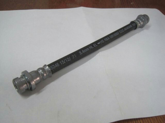

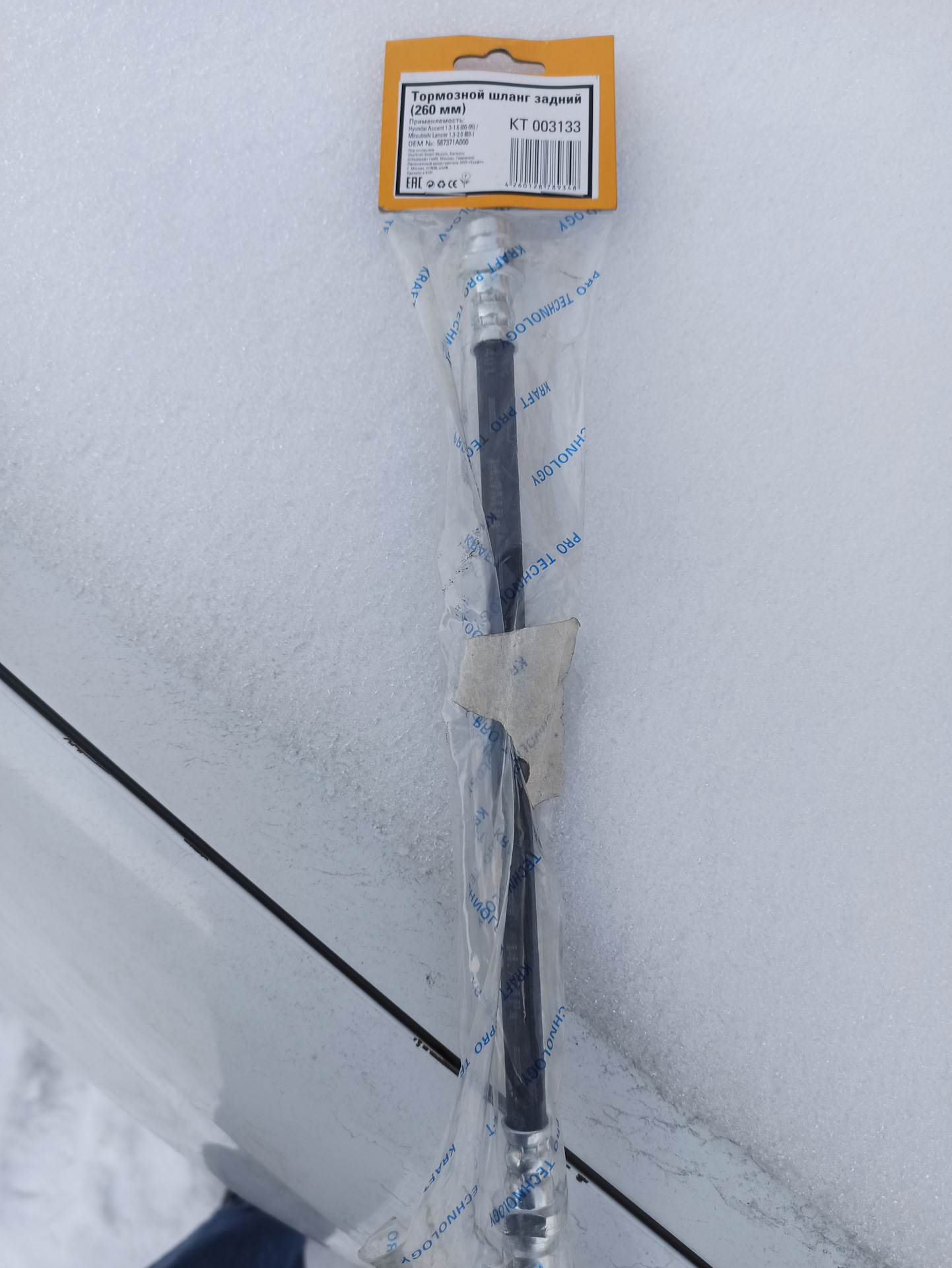

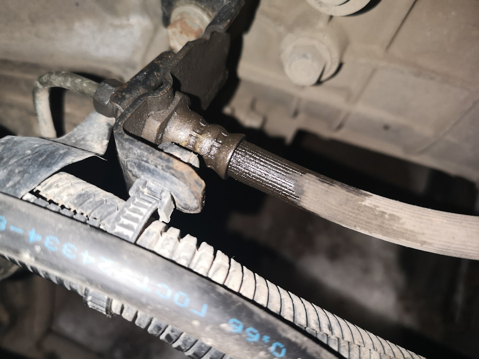

Потёк шланг сцепления. Заметил случайно мастер, когда менял жидкости (антифриз, масло в коробке, тормозуху, масло в двигателе). К сожалению, забыл сделать фото. Расположен он под аккумулятором. Я без задней мысли думаю сейчас закажу… И как увидел ценник на него, чуть не присел. 1500 ₽ за 30 сантиметровый кусок шланга. Артикул 41640-1M000. Дороговато… Начал искать в интернете различные замены. Долго искал. Но нашёл. Подходит задний тормозной шланг от акцента. Крепления такие же. Он на 1-1.5 см длиньше родного. Но это не важно в данном случае. Купил я его за… 600 ₽. Артикул его 58737-1A000. Может кому пригодится когда-нибудь.

Киа Сид 1.6 2009 подошёл но чуть длиннее Чем 1.5 см оказался, не критично, автор спасибищеее)))

На cerato td шланг как на фото подошёл, спасибо за запись. Стоил 340р. Тоже изначально покупал восьмерочный шланг, а там резьба другая.

Ну примерно где-то там. Там больше нету других таких шлангов

спасибо у меня он между радиатором и двигателем идет и под аккум заходит по фото похож заказал
это шланг от цилиндра до бачка ? или других там нет ?
Это шланг находится в районе между радиатором и фарой левой
Если номер оригинальный 41640-1M000 такой же, то точно подойдёт. Там разница в длине всего 1.5 см максимум
спасибо! очень помог, у меня Kia Cerato 2009 TD. Да, немного длиннее, но то фигня, зато сэкономил в разы )) удачи!
