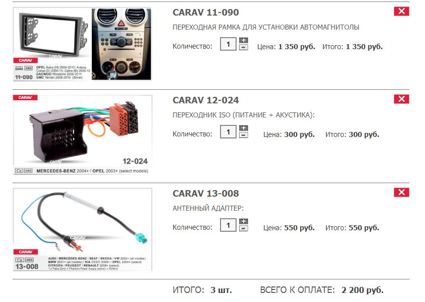

Пока все это ожидали, стали искать рамку и ISO переходник. Как оказалось в Архангельске есть оф. представитель фирмы Carav, занимающийся продажей необходимых деталей.
Был куплен такой вот комплект, рамку пришлось взять серую, поскольку она была в наличии, а черную нужно было ждать больше месяца.

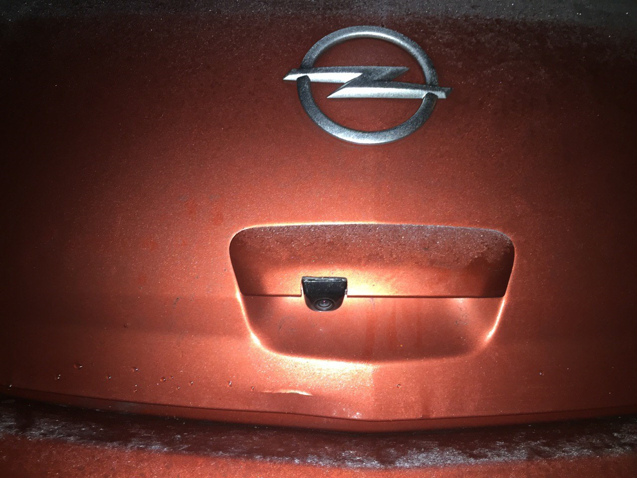

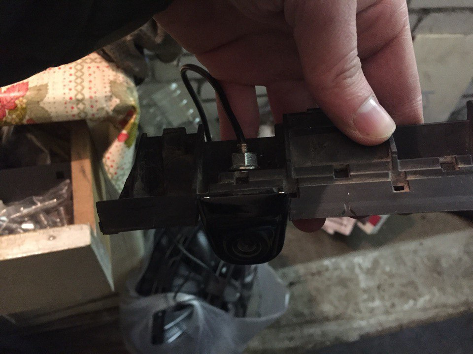

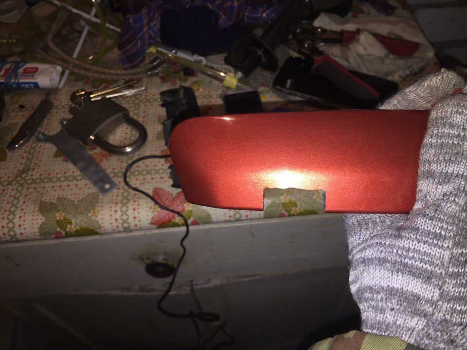

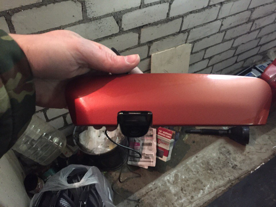

Далее стали примерять камеру — ставить ее на бампер очень не хотелось, т.к. находится он слишком уж низко и кажется что камера постоянно будет грязной. Примеряли в ручку открывания багажника…подходит но нужно делать вырез — камера шире ручки.
Вот как это получилось:

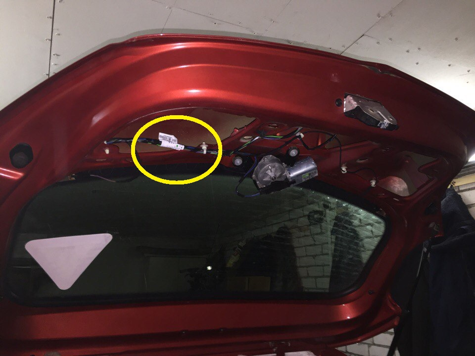

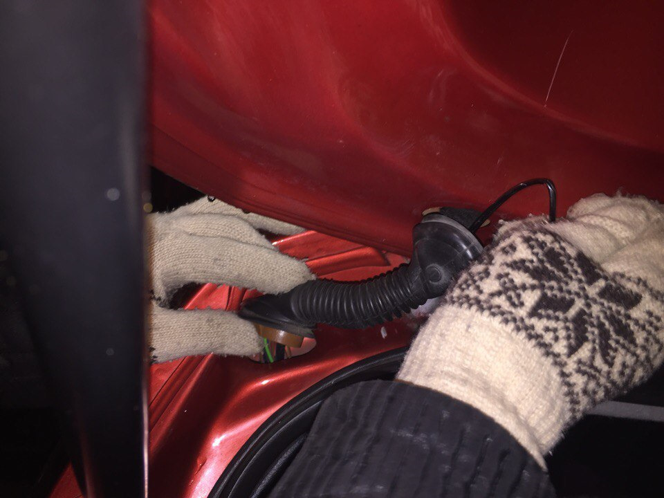

Затем стали протягивать провода. Основную "скрутку" пришлось закрепить на пластиковый хомут в этом месте, поскольку длины провода от камеры (который было бы очень удобно протягивать) хватало лишь до середины окна:
Сначала кстати мы сняли уплотнительную резинку вокруг стекла, думали так будет легче просунуть провода до гофры, ведущей в салон. Оказалось зря. Мало того что нужное отверстие было далеко от паза за резинкой, так мы еще и на место ее поставить смогли не сразу. В итоге провода до салонной гофры, протягивали с помощью какой-то резиновой трубки, найденной в гараже.
А вот гофру все таки пришлось разрезать вдоль.
"Тюльпан" видеокабеля ни в какую не захотел пролезать через нее. После окончания установки смотали ее изолентой.
Вот как камера на данный момент смотрится на машине. В дальнейшем, скорее всего, покрасим ее в цвет кузова.

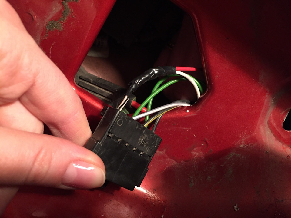

Питание на камеру взяли по традиции от лампы ЗХ.
Изоляцию на этом проводе снимать было очень не удобно, поэтому подключили только "+", а "-" был взят с плафона освещения багажника.

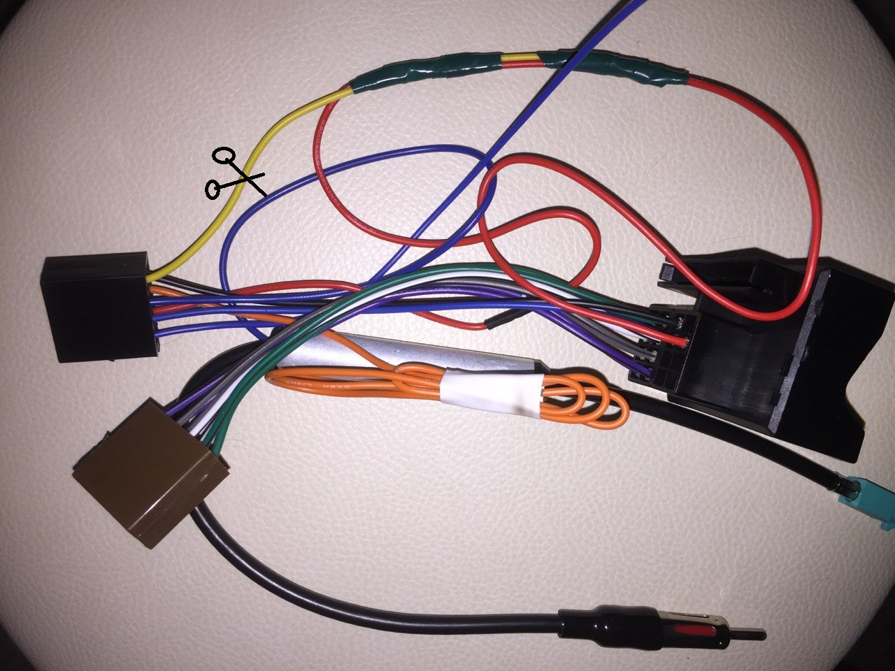

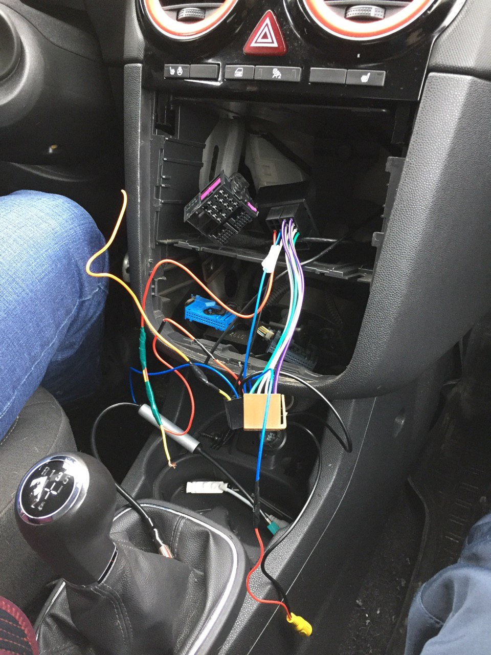

При примерке подключения магнитолы выяснилось, что к штатной не подходил провод ACC (был только постоянный +12V), управлялась она через can-шину.
Стали рассматривать варианты, как подключать:
1 — присоединить провод ACC к постоянному +12V и вкл/выкл магнитолу кнопкой, но вроде как при таком способе, как написано на нескольких форумах, магнитола могла бы потреблять питание из бортовой сети даже в выключенном состоянии. мы с мужем не электрики, не знаем так это или нет, поэтому рисковать не стали и продолжили поиски вариантов;
2 — вычитали его у Astra477, остановились временно на нем, однако не хотелось разбирать рулевую колонку;
3 — был предложен мужем и выбран как очень простой и объединяющий в себе плюсы предыдущих вариантов —

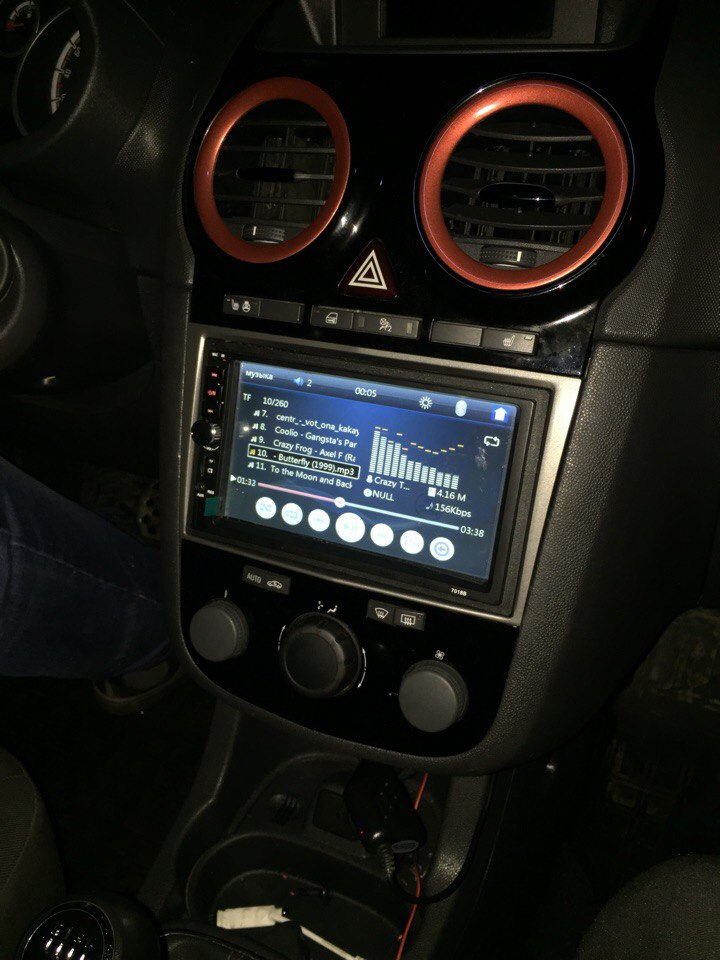

Красный провод — постоянный +12, желтый — ACC. В место где нарисованы ножницы, поставили кнопку. Теперь магнитола включается и выключается кнопкой, что конечно не очень удобно, но зато как и при подключении магнитол на большинстве автомобилей, где роль кнопки выполняет режим ACC на замке зажигания, она уж точно не будет потреблять электричество впустую.

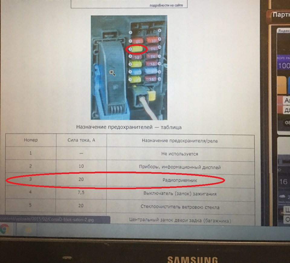

Следующим приключением при установке было небольшое замыкание. При подключенной фишке питания магнитолы муж случайно задел ее корпус "плюсовым проводом". Сгорел предохранитель:
это блок предохранителей расположенный в салоне. Благо были запасные, и он тут же был заменен.

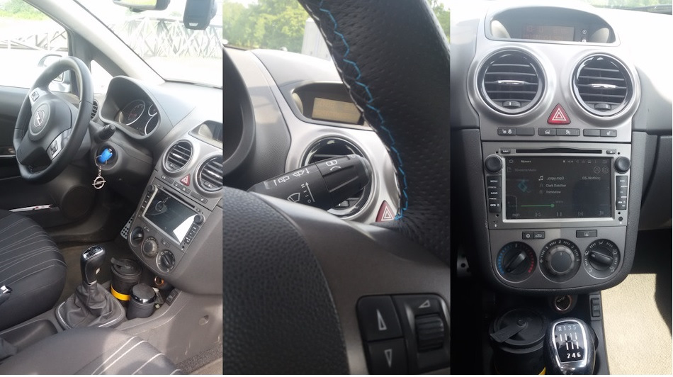

Ну и в итоге получился такой вот вид в салоне
Вся центральная часть будет вскоре заделана аквапринтом, так что разница цветов не важна. Недолго и так можно покататься)
По поводу кнопок на руле — мне они не нужны, поэтому и подключать я их не буду.
На родном дисплее показываются дата и время, а ниже настройки климата. В общем, та же картинка, что и при выключенной штатной магнитоле. Думаю после активации БК будет так же строка климата, а выше показания БК. Op-com уже на подходе, так что как уточним — допишу.
Прием сигнала в целом не хуже чем у штатной магнитолы, за исключением того что перестала ловить Европа +. Точнее она ловит, но с очень сильными помехами.
Качество звука…тут не могу ничего сказать, кроме того что хуже не стало точно, а с учетом разницы функционала штатной магнитолы и новой, покупка оправдана на 100 процентов!

покрошить ручку, причем покрошить как будто пассатижами! Есть же камеры в плафоне освещения номера, которые обеспечивают отличный обзор без крошилова
АСС снимается с замка, берёте вольтметр и проверяете на каком из контактов появлется +12В при поворе ключа в положение I и II
Эта фотка «в работе», на следующей, где она уже на машине все нормально сделано. А делал и вправду пассатижами))) сначала поперечные пропилы болгаркой потом ими выламывал кусочки и дальше все это подровнял
Про плафон да, Volf882 ниже написал что был бы нормальный обзор. Ну нам вот так захотелось сделать. Но большинство камер которые в плафон идут на cmos матрицах качество которых никак не сравнится с качеством этой камеры. И все равно пришлось бы снимать бампер. А уж проще разобрать крышку багажника.
А про +12 от замка- именно это в статье и написано, не хотелось разбирать рулевую колонку, когда вполне устраивает такой вариант. Со временем может переделаем)
