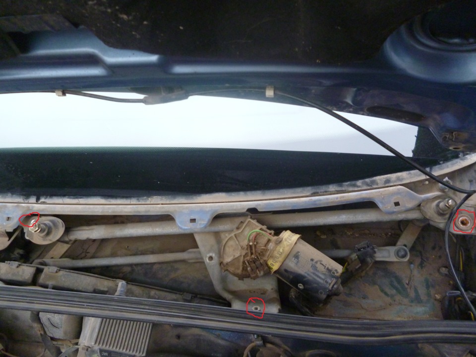

Всем привет Друзья.
Совсем не давно дворники покинули меня.
Ехал я ночью попал в дождик.
Так то дворники до этого поскриповали толи втулочки, Ну я в принципе ожидал что это произойдёт но не думал что так скоро))
Кароче встали дворники по середини лобового заклини совсем.
Даже потом запах полённого попёр.Я труханул малость, до гаража до полз АКБ скинул от греха по дальше на утро отсоеденил штекер.
И так я проездил недели 2 ещё раза 2 попадал в дождик. Не спрашивайте что не заменил обстоятельства были.

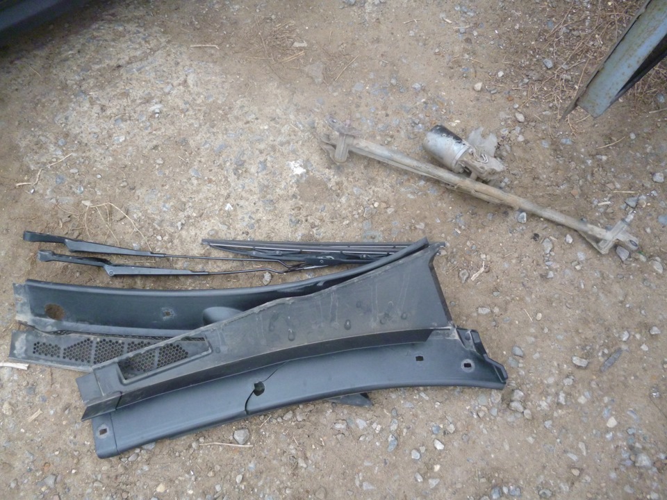

Вчера вырвался на разбор, У Соклубника как рас выходной был с ним в двойку продвинулись. Откапал я Мотор с приводом всего цена вопрос 400р. проверил там же прям на месте штекер кинул.всё ок.
Сразу полетел в гараж устанавливать.Смазал втулочки чем было Трансмисионным маслом которую в коробас доливаю)). После сьездили на речку Искупали Телеги свои)))
