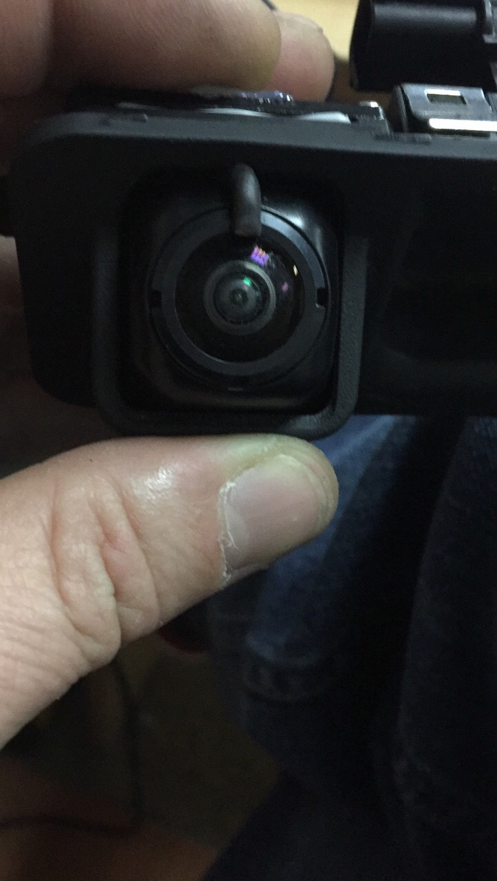

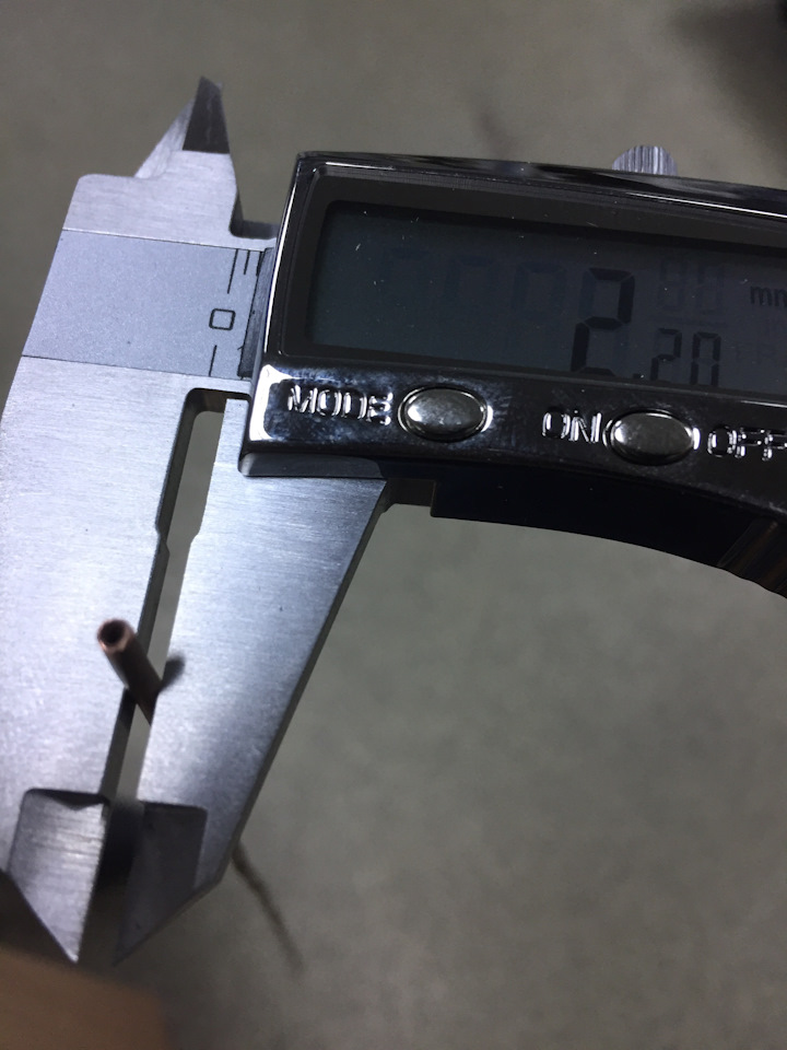

Трубку ищем только у хлопцев которые занимаются холодильным оборудованием. Эта трубка капилярка на компрессор холодильника ( скрученная такая как пружина). У них она метрами. Достаточно 10 см. Кончик плющил. Сверху термоусадка чёрная. Плющим под толщину лезвия

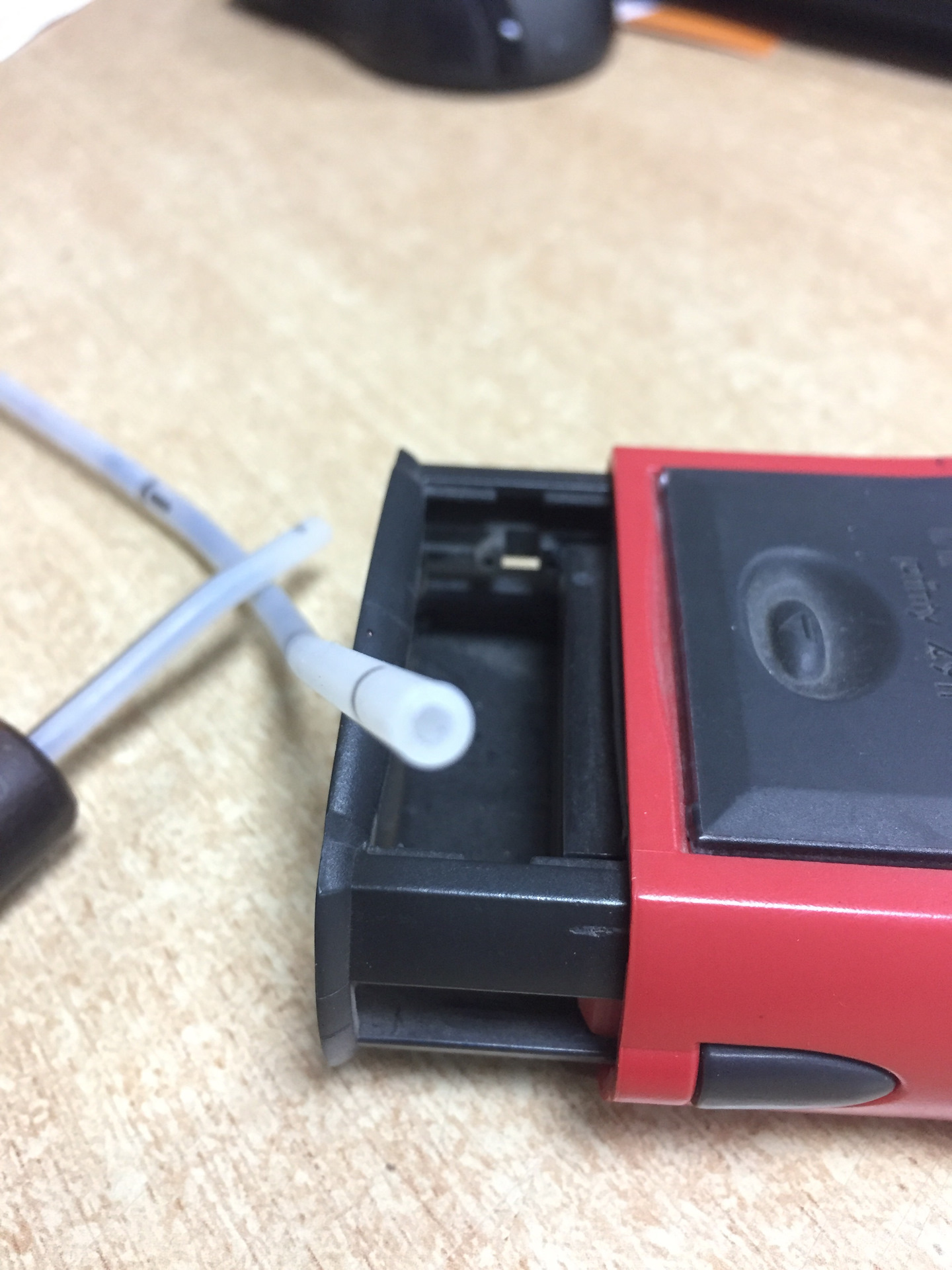

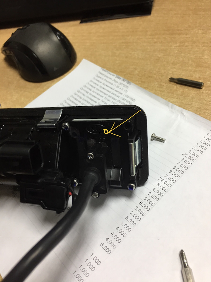

Плюс обратный клапан от тойоты. Тройник, трубка омывателя для Ваз метра 2. Сверло 3 ( высверливаем отверстие под трубку в корпусе камеры типа пятака пластина из алюминия. Теперь главный сюрприз- переходная трубка с медной на обратный клапан. Нашёл силиконовую от принтера цветного внутри стояла. Идеальна

Самоделка это. Дырку прожигаешь, толстую иглу вставляешь, подключаешь к задней омывайке через тройник, добавляешь обратный клапан.
Вместо иглы использую капилярку медную. Поддаётся загибам, не ржавеет
А где её купить и как она называется? Так-то да медянка гнётся лучше. Кончик плющил чтобы распыл лучше был?
Ага. Вспомнил где я такие трубки видел. Как раз в магазине электроники, где запчасти к холодильникам и стиралкам продавали. Спасибо.
А сама трубка от омывателя жигулёвского не налезет на иглу да?
Болтаться будет. Или переход на медную трубку делать ( утолщать)
