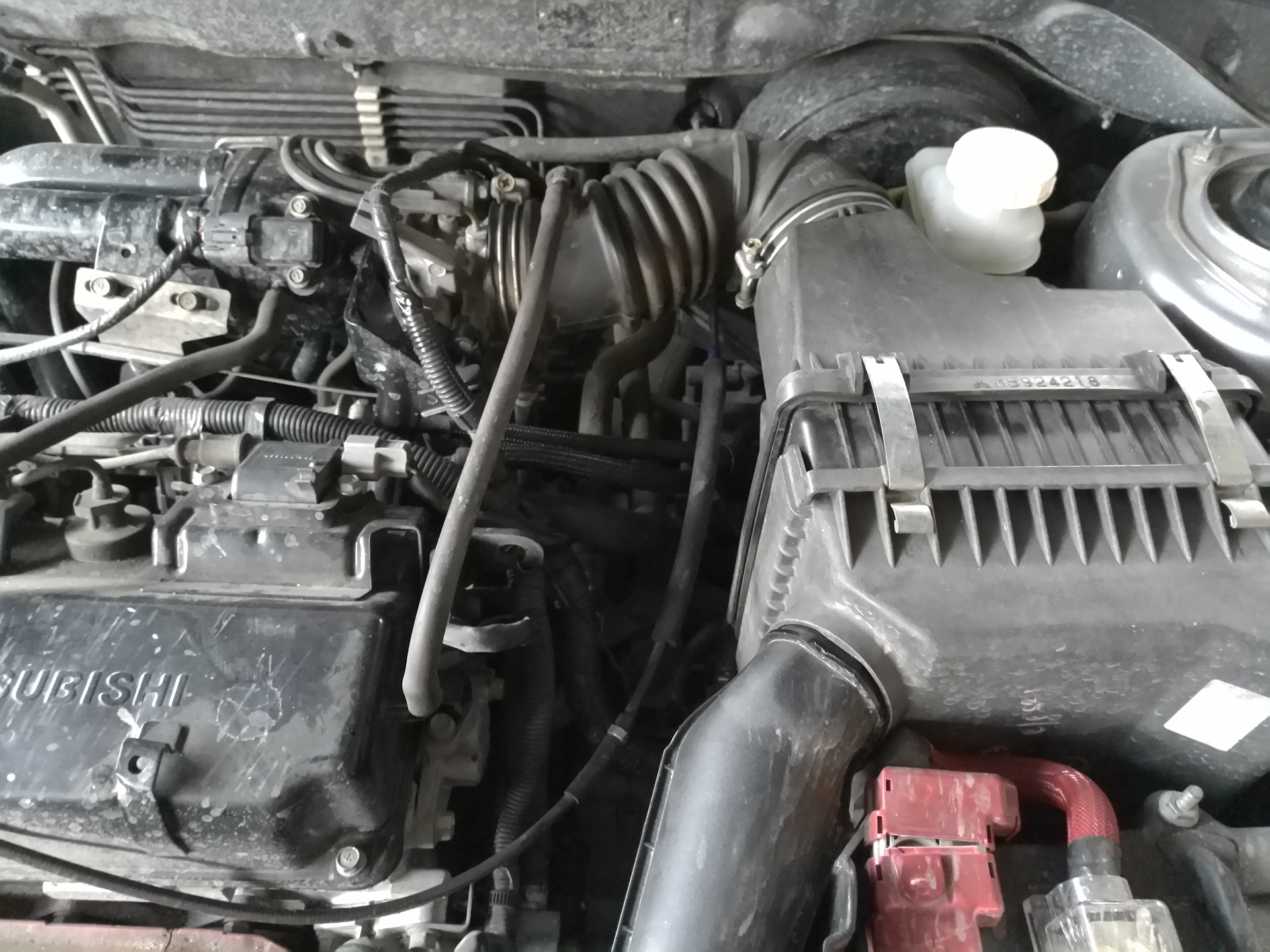

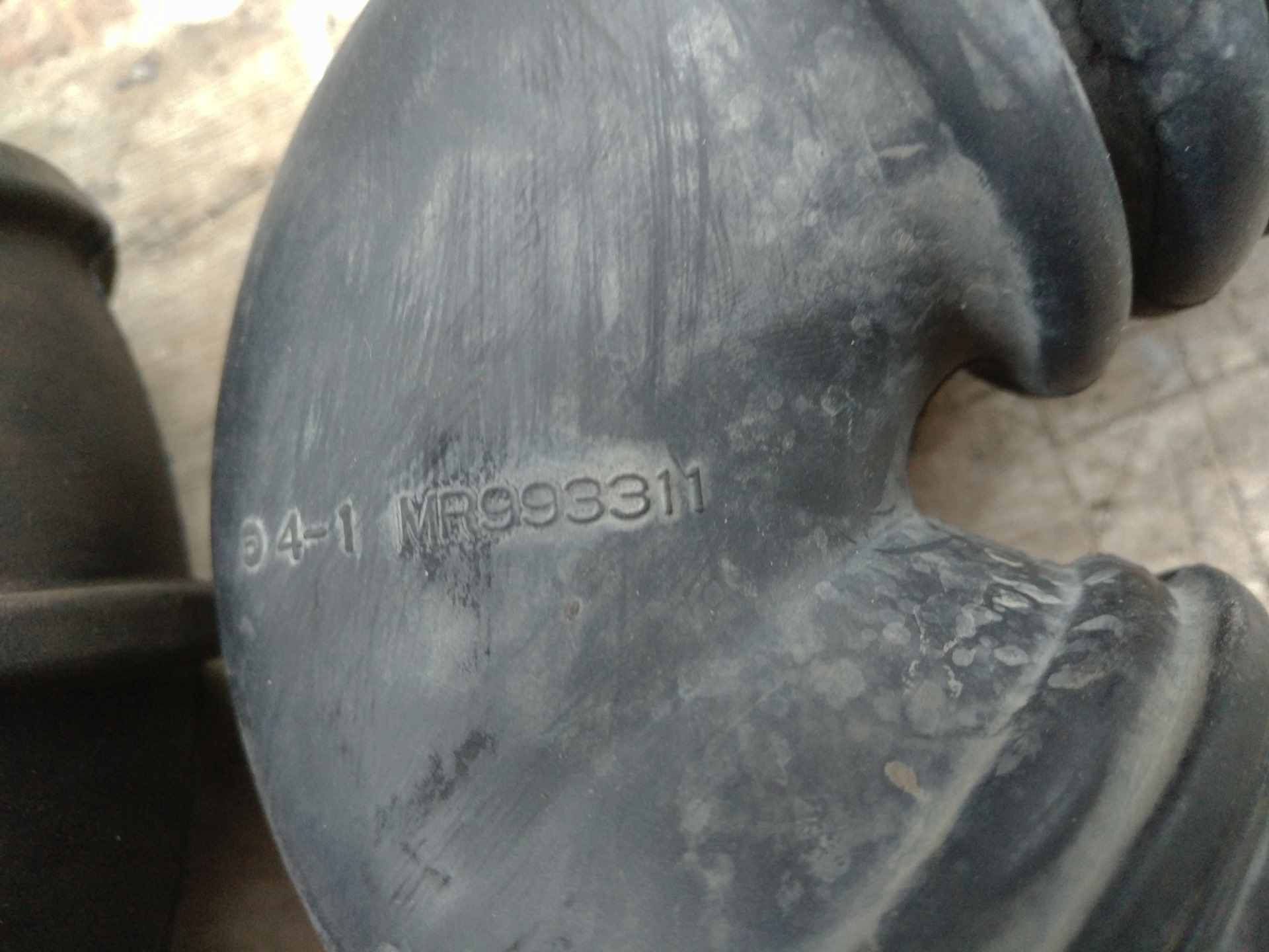

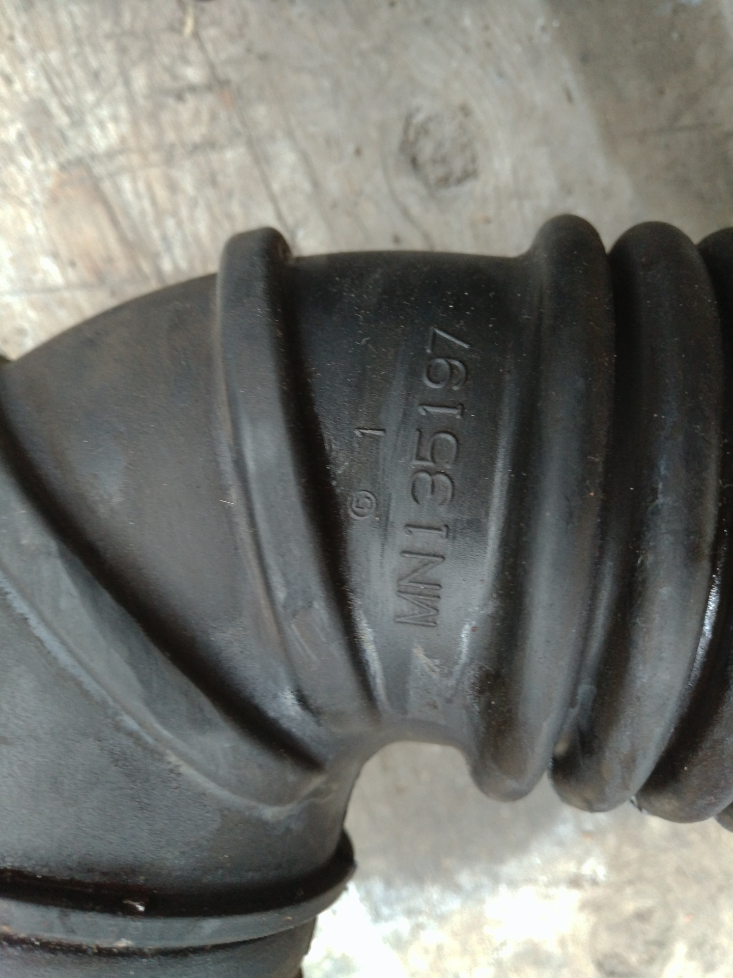

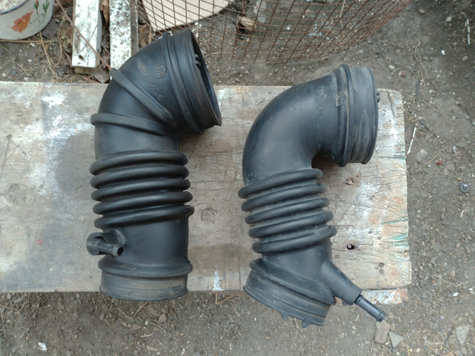

Вообщем рассказывать особо нечего, нашел патрубок, заказал, поставил разницы особо не заметил надо чиповать тачку)))), возник вопрос с трубкой от двигателя до патрубка на 1.6 она короткая, может кто знает и ставил подскажите!

когда я ставил этот патрубок, то штатный шланг заменил на Gates 3225-00053
вообще можно на любой масло-бензостойкий диаметром 8 мм
Себе я сростил из 2-ух, от старого патрубка вытащил пластиковый штуцер псатижами, и отрезал необходимой длинны старый шланг) и все это дело соеденил)
Ничего оно не дает даже если дроссель большего диаметра и ресивер расточенный от араба
Ты себе это все ставил?
Да, дроссель от 2.0, потом расточенный от Амадеус, коллектор от араба растачивал и ставил, этот патрубок менял, облегченный маховик, убирал каты и ставил прямоточный выхлоп на 51й трубе.Толку можно сказать ноль, оставалось прошить, но тачку продал.

Честно не понимаю зачем вы патрубок от 2-х литрового ставите, мало того цена конь, да и проще, и дешевле, и главное производительнее сделать алюминиевый патрубок)
хочется, чтобы это смотрелось по стоку, а не по колхозному, да и цена была уж очень приятная)))
