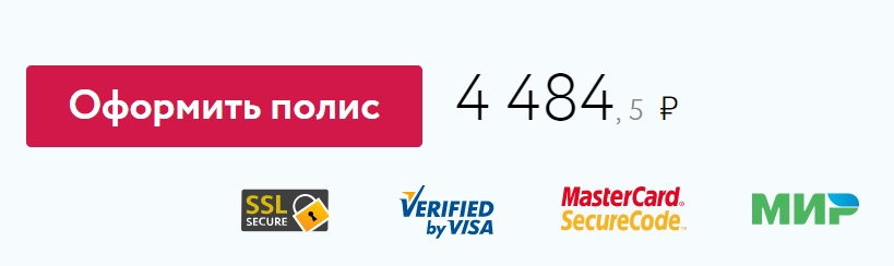

Итак, вы заполнили все поля верно, стоимость полиса устраивает, и появляется заветная кнопка "Оформить полис."

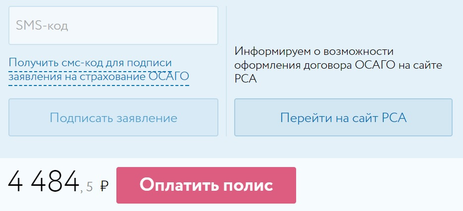

После этого открывается следующее окно, где нужно подтвердить заявление кодом из смс. Пока этого не сделаешь, кнопка оплаты недоступна.

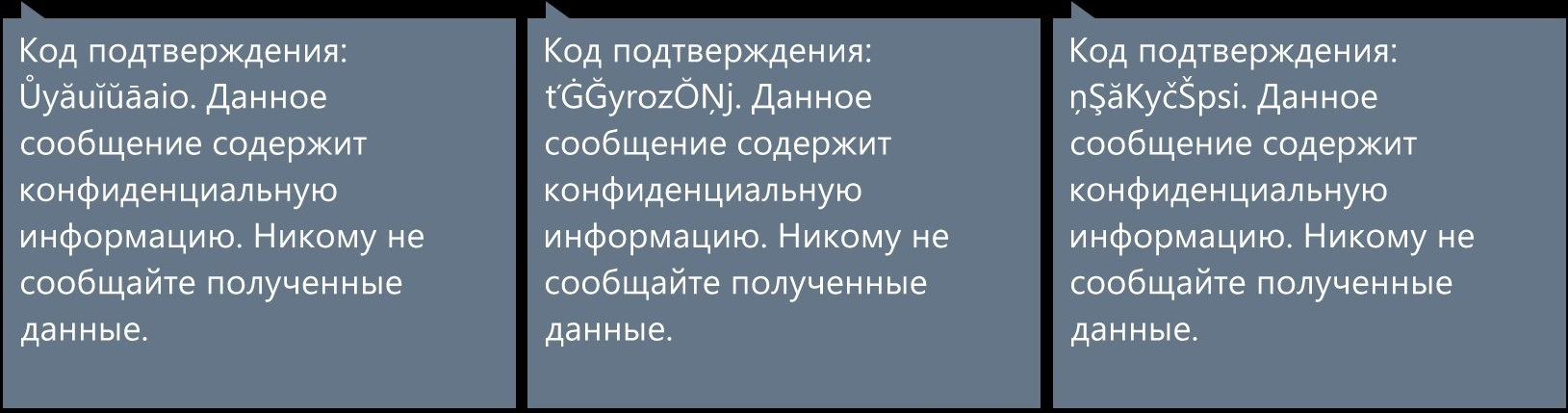

Разумеется мы не хотим на сайт РСА, а жмем получить смс, но приходит нам вот что:
Такой засады никто не ожидал:) Но как же классно они придумали, а? И именно такие отзывы про "непонятные символы в смс" все чаще оставляют в адрес компании ВСК. Но самое удивительное то, что этот код не является ошибкой кодировки вашего телефона или сбоем системы — это набор реальных символов, которые необходимо ввести в поле SMS-код.
А следующая засада в том, что операция Вставить для этого поля не работает, а набрать их с клавиатуры (практически, см. Решение №2) невозможно.

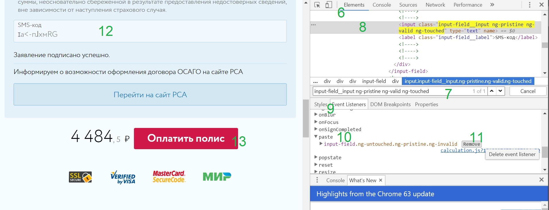

Решение №1. Для браузера Google Chrome:
1) Правильно заполняем анкету в браузере гугл хром.
2) Переходим к оформлению.
3) Запрашиваем смс-код
4) Копируем смс полностью и отправляем себе на email, чтобы просмотреть его на компе. На этом этапе могут быть проблемы, если у вас не очень умный телефон. Тогда одолжите смартфон у внука!
5) Нажимаем F12. Справа появляется Chrome Developer Tools. (Пора смотреть на скрин)
6) Выбираем в верхнем окне вкладку Elements
7) Находим (Ctrl+F) "input-field__input ng-pristine ng-valid ng-touched"
8) Кликаем по записи "<input class="input-field…" левой кнопкой, она должна выделиться синим
9) В окошке чуть ниже выбираем вкладку Event Listeners
10) Находим в списке и нажимаем на paste
11) Подводим курсор на строчку "input-field.ng…", рядом загорится кнопка remove — жмем её! После этого атрибут paste должен исчезнуть из списка. Кого напрягает, может нажать F12, чтобы закрыть DevTools
12) Заходим на почту, открываем ранее пересланное смс, копируем код и вставляем его в поле для СМС-кода.
13) Оплачиваем полис картой и наслаждаемся!
Поздравляю! Всего 13 простых шагов и вы получили полис ВСК без стояния в очередях и переплат:)
Для других браузеров средства разработчика вызываются как правило также через F12. Дальше нужно покопаться в коде и отключить компонент input-field.ng-untouched.ng-pristine.ng-invalid.

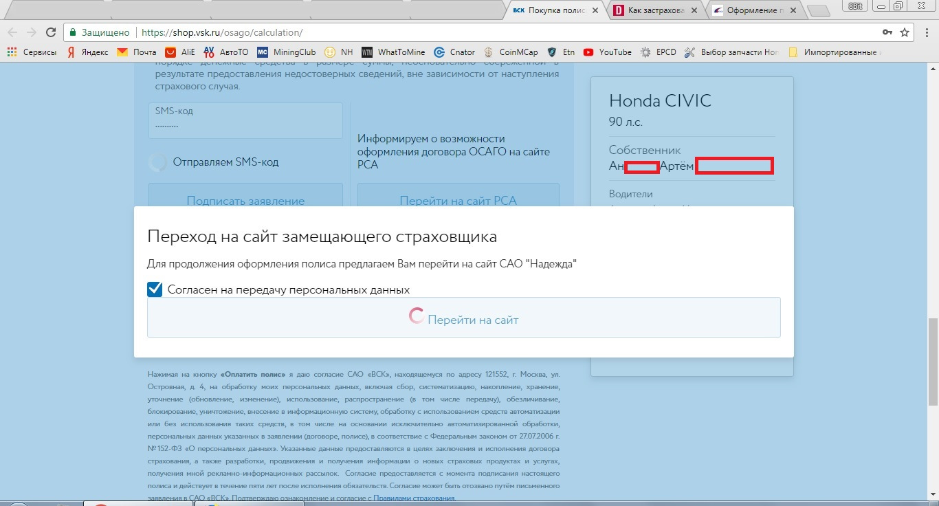

Третий день пытаюсь застроховать в ВСК. Не присылает смс вообще. После нажатия на "Получить смс код…" отправляет на сайт РСА без каких либо вариантов

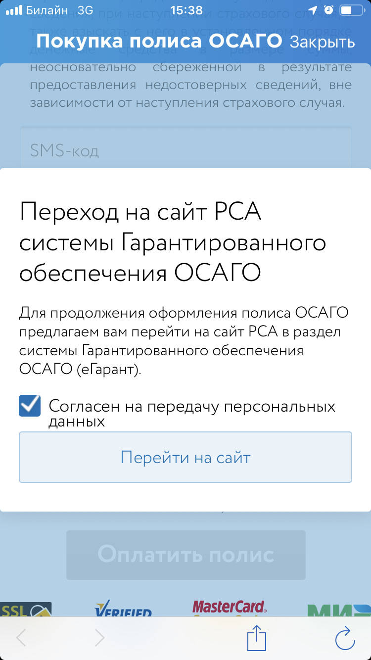

Также 2 дня пытался застраховать в ВСК. Решил попробовать через приложение ВСК (на айфоне) и, неожиданно для меня, получилось оформить с 1 попытки.
Бот ВСК что ли? Через приложение такая же фигня, не надо нам тут заливать
Спасибо! Но похоже закрыли доступ полностью. При любом раскладе пересылает на РСА… Сорри, на другом компе получилось)))

Жаль что уже не работает данный способ, сейчас даже смс не отправляет, затем вылазит окно- отправляет на сайт рса и опять втюхивают всякую х…

Кнопка заработала, но теперь дальше появляется вот такое окно и снова балыська. Короче я 2е сутки полисо офомить немогу
