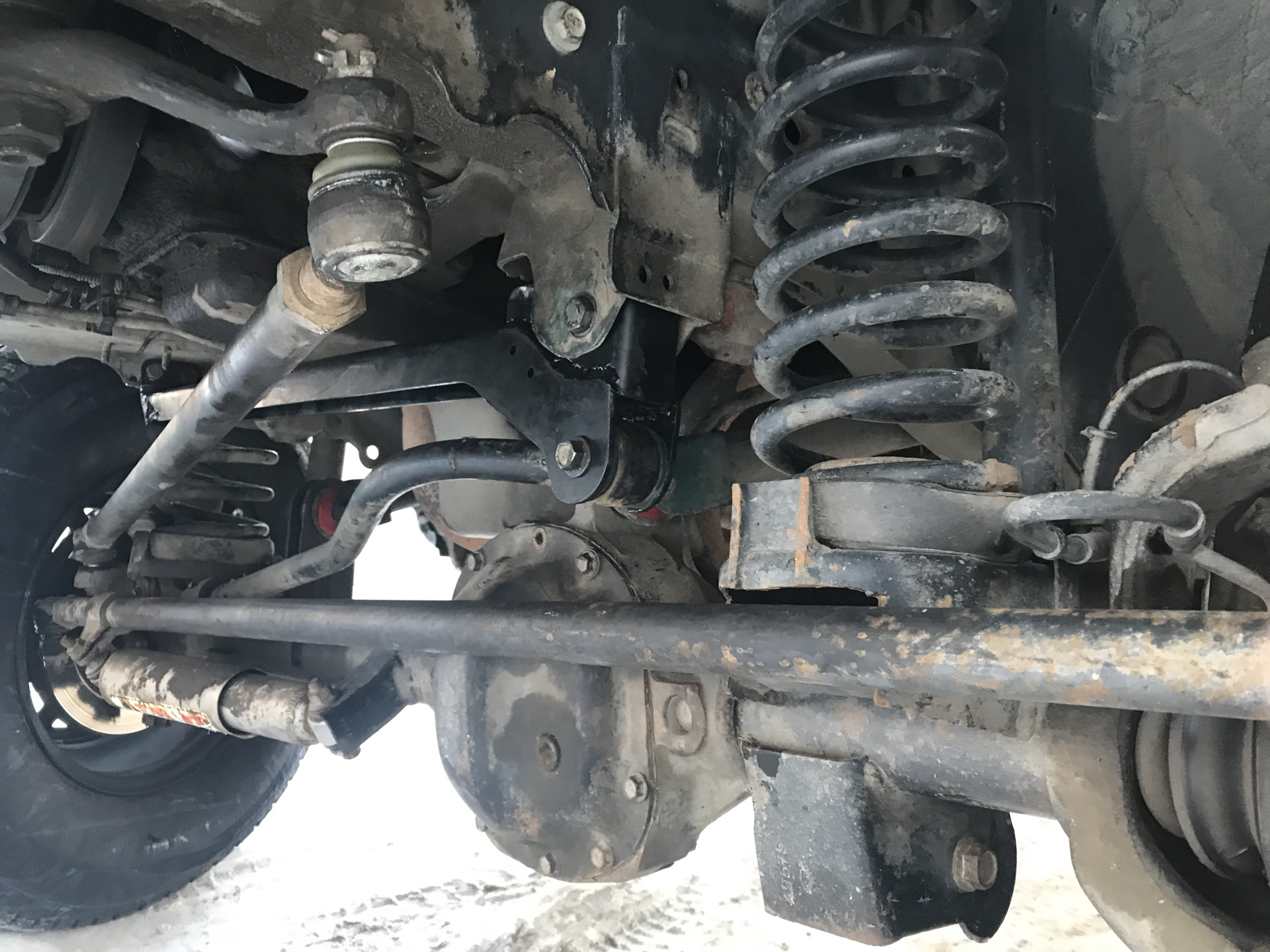

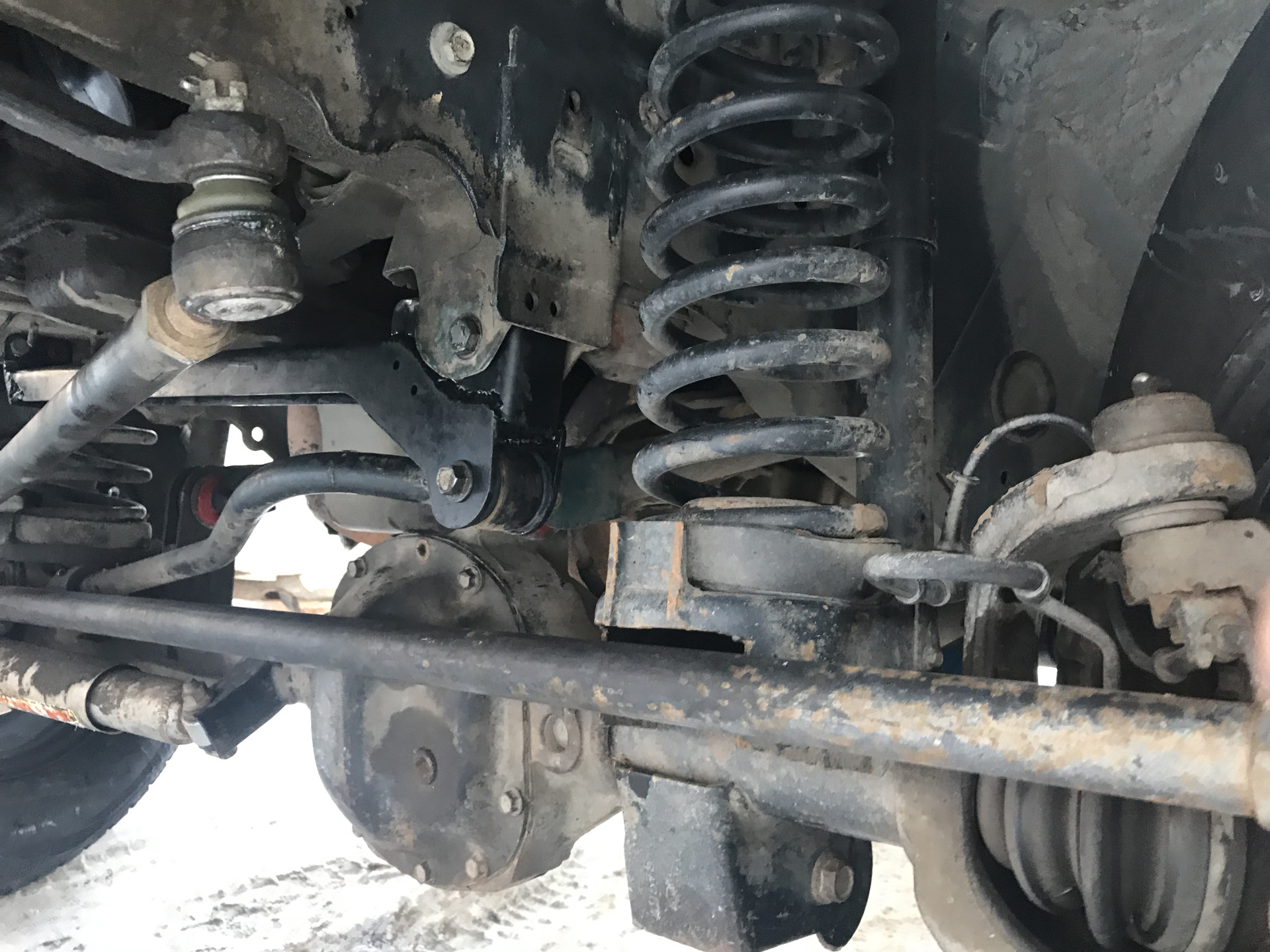

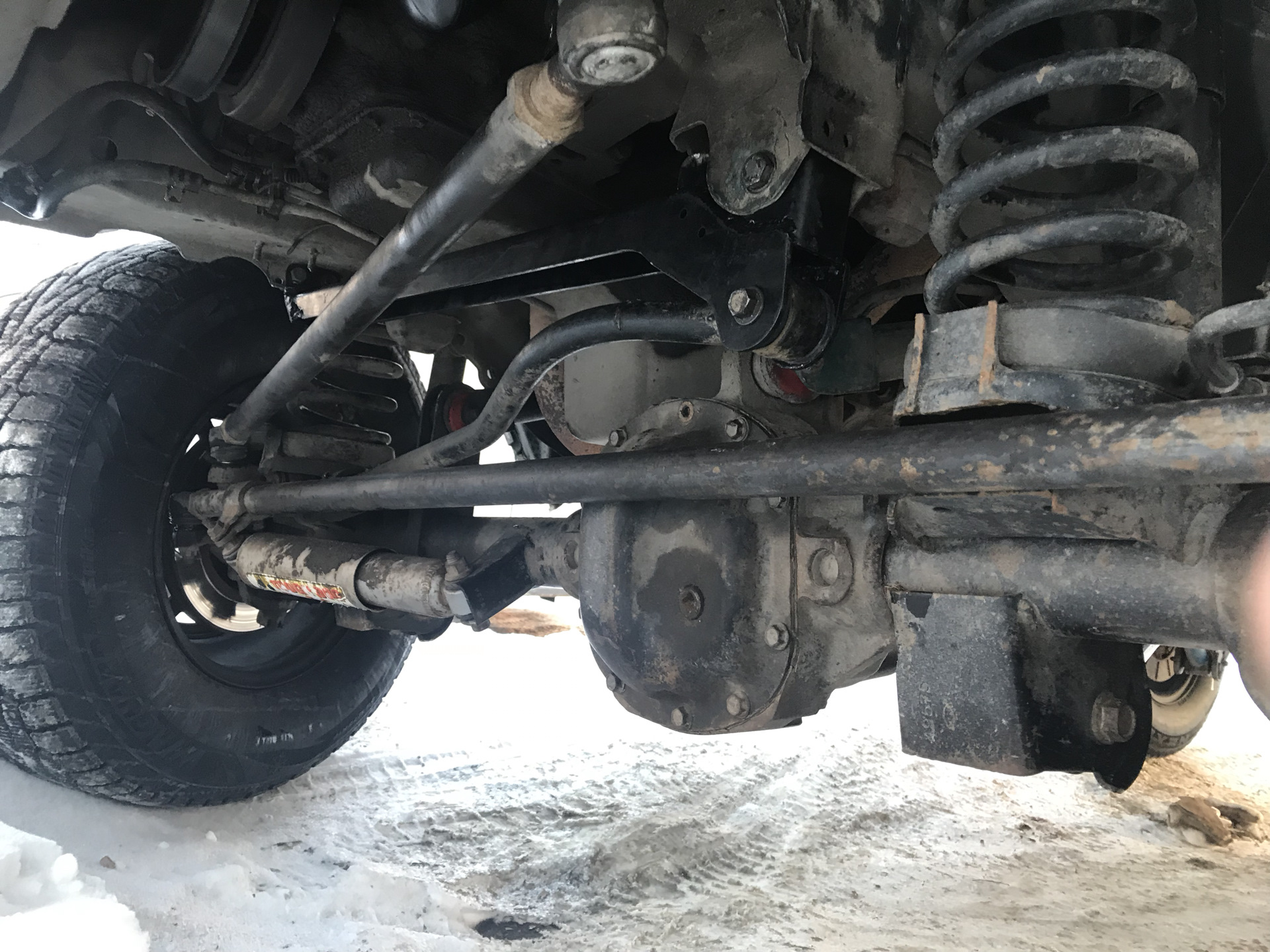

Кастомный был большеват — за него слегка цеплял один из болтов крышки моста, и опущен домик получился слишком сильно на мой взгляд. Внедрили изделие от Tihohod, шимми не появился, всё хорошо, но сделана распорка поаккуратнее и цеплять ничего не должно, посмотрим как будет себя вести в дальнейшем.

А что это за поставки по пружинами? Первый раз вижу такие чашки приваренные к мосту, где про них можно почитать?
В бж есть вроде, это волговские или газелевские резинки под пружины, типа усиленные — они потолще
Да я про чашки приваренные к мосту, у меня пружины прямо на трубе…
Так это родные опоры пружин
Старый домик куда дел?
В яме лежит в кооперативе. Надо?
Можно попробовать. Он же без смещения?
Без смещения
Без переднего стабилизатора ездишь?
Ага ) ходы подвески наше всё )
Andruxa047
И без заднего
Это то понятно, а раскачка кузова как нету чтоли?
Нормально ездит ) задние пружины жесткие, от 80ки передние усиленные +2", спереди мерсовские
А пружины задние не вывалятся.
Амморты держат
Год езжу с таким, конструкция крепкая
