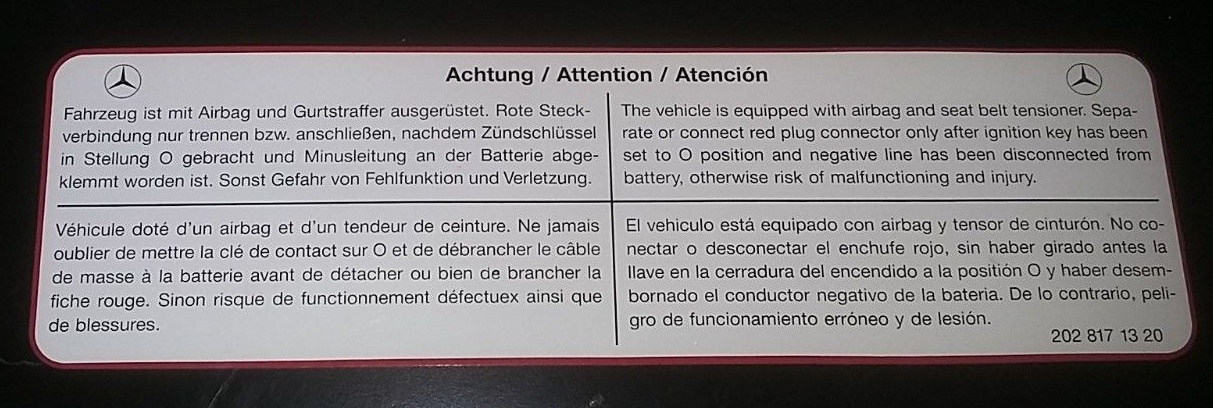

Продолжаем выкладывать интересные декали, обнаруженные на просторах для модели W124. Но с выпуском четвертой части материал отыскать становиться труднее. Хотя мы еще и не касались стикеров, применяемых в салоне авто, а также декалей в модификации AMG. Если у вас есть интересные стикеры, которых не затронули три предыдущих части, — маякните, постараюсь найти и выложить в хорошем качестве и номером запчасти. Часть стикеров заказана, дабы заменить в постах не особо удачные снимки. Продолжим.
202 817 13 20
Стикер. Располагался под ногами пассажира на пластиковой обшивке под ковром. При наличии подушек безопасности.

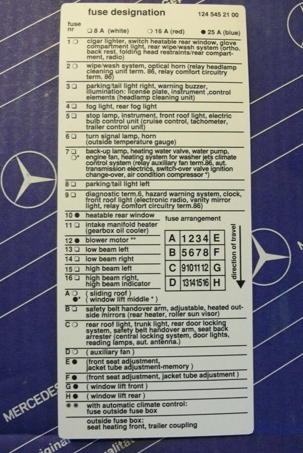

124 545 21 00
Табличка. Вложена в крышку блока предохранителей. Есть варианты на различных языках.

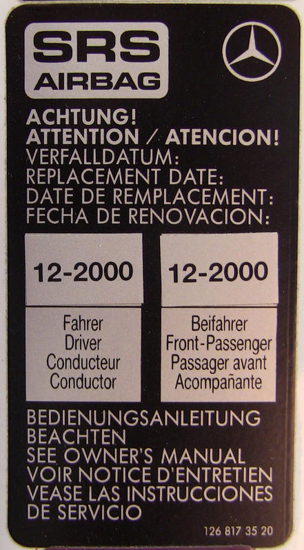

126 817 35 20
Стикер на стойку водительской двери. Информация о действиях с подушкой безопасности. в дальнейшем замена номера на 210 817 35 20

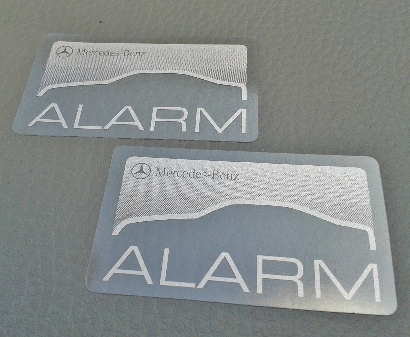

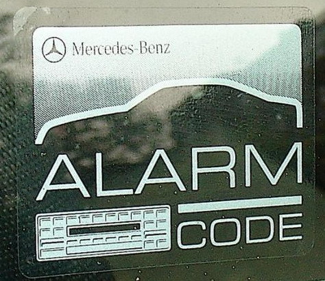

Там магнитола изображена. может с этим как то связано?
Какая разница между двумя наклейками ALARM с сокод и без, у меня наклеена без кода, для чего или в каких случаях она клеится, нет инфы?

Хочу сделать замечание, что табличка в блока предохранителей имеет несколько вариантов для различных моторов и годов выпуска.
