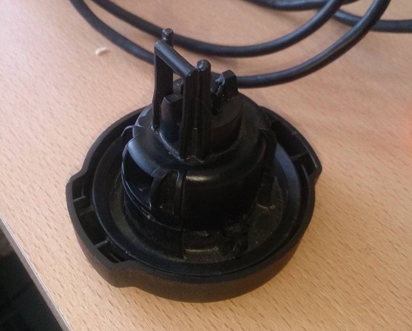

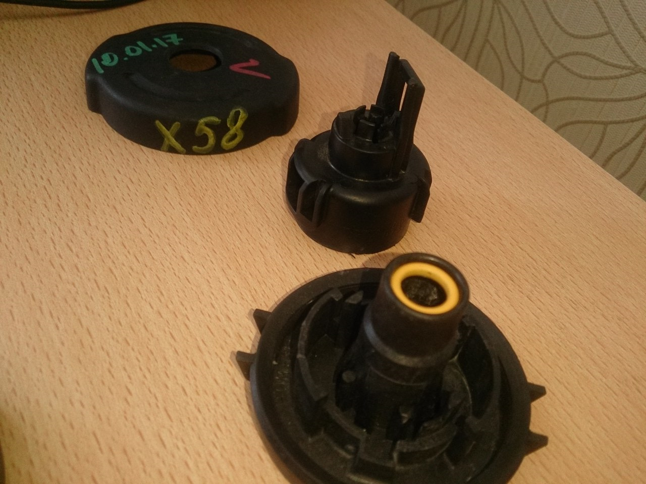

Разгребая завалы нашёл некогда доставшуюся мне целую пробку от бензобака.

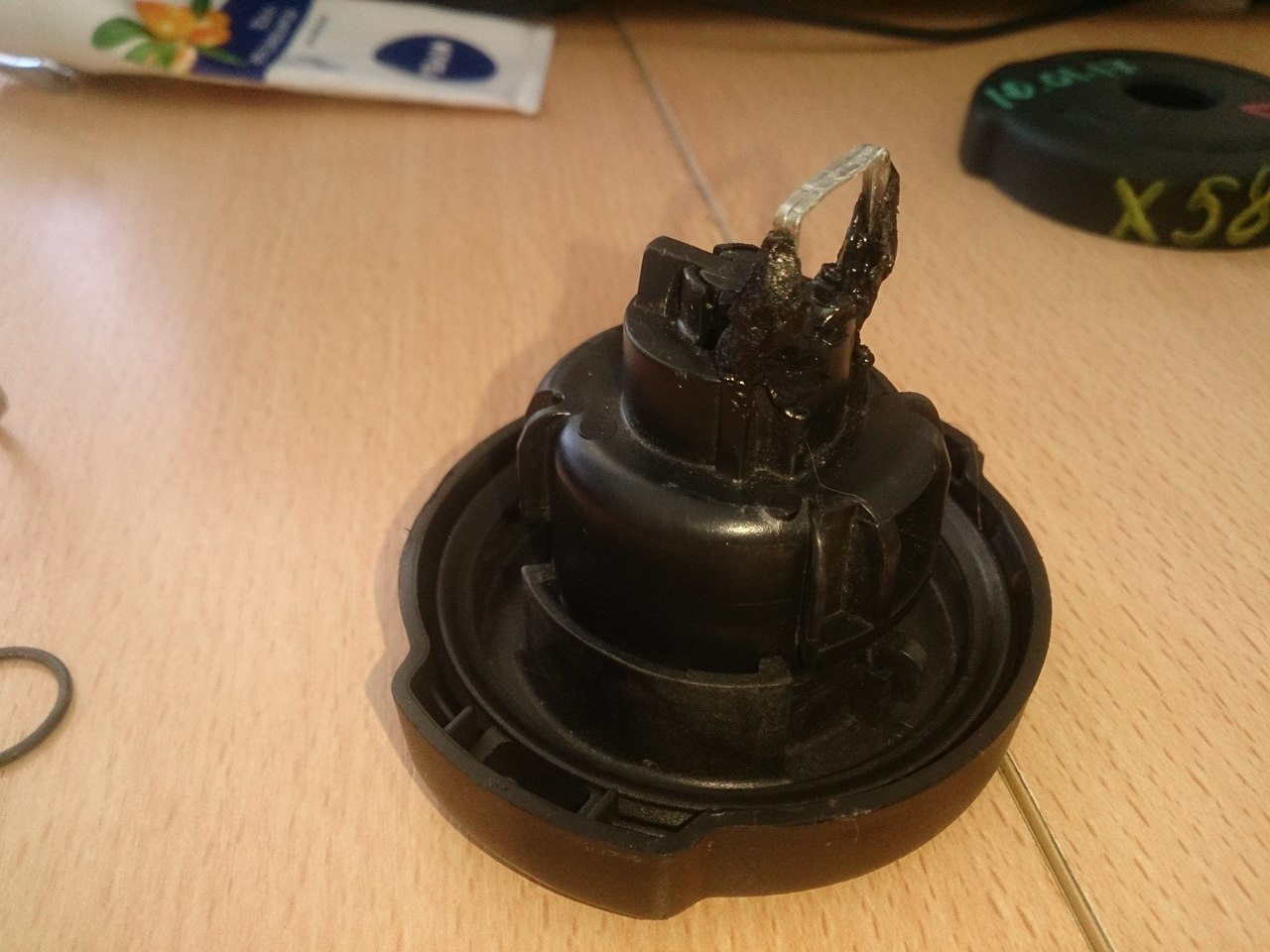

А брал я её потому что у родной была сломана петелька, за которую пробка вешается на лючок.
Прошлый хозяин соорудил нехитрую конструкцию скрепками и паяльником)))
Меня же это повеселило, когда остановился заправиться на Лукойле на выезде из Вологды :))
Мысленно матерясь, разбирал "новую" пробку на запчасти. Поддевая внутреннюю часть отвёрткой с двух сторон (предварительно повернув её на 45 градусов) чудом она отсоединилась.

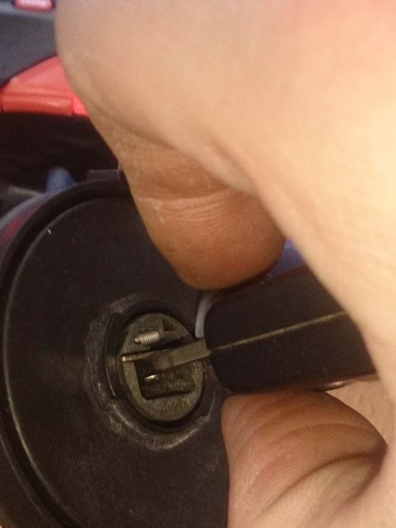

Вытащил личинку замка и начал думать как можно её перебрать под мой ключ. Слава Богу размышления были недолгими и я всё-таки догадался, что у меня есть пробка в машине, и из неё точно так же можно вытащить родную личинку)))

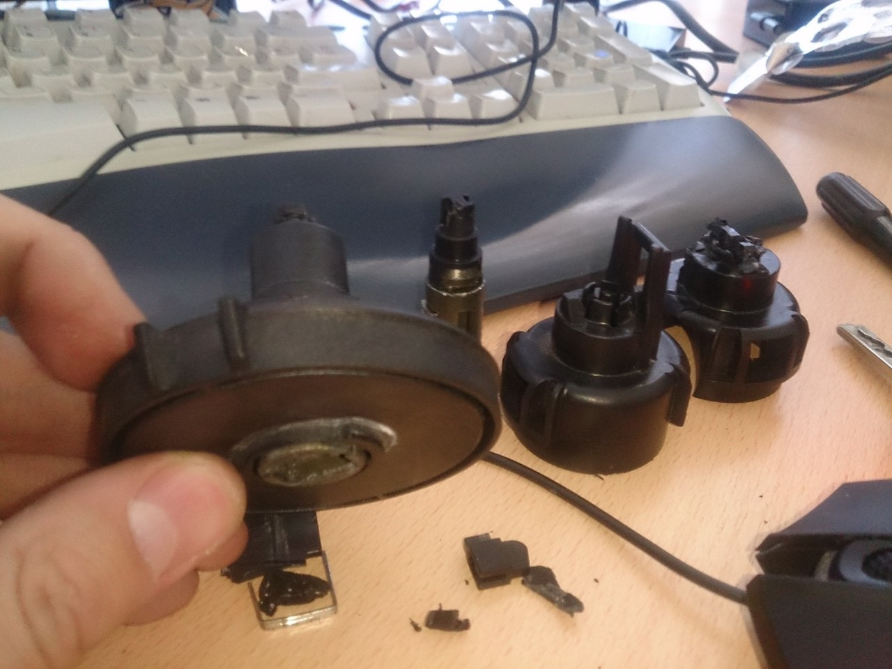

К сожалению, второй опыт разбора пробки был неудачным, и её пришлось вандально раскурочить.
Дальше ничего сложного, собираем из двух пробок одну.
Самое сложное было удержать шторку пока защёлкиваешь металлическую облицовку, она постоянно выскакивала. Но и тут решение пришло быстро.
В итоге всё по фен-шую!)
