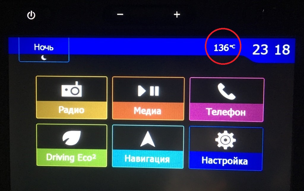

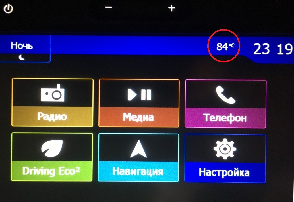

Чего мне еще хотелось, так это знать напряжение аккумулятора, ну и, как обычно, это должно быть дешево и надежно. Достаточно долго пытался придумать как это сделать. В конце концов, пожертвовав выводом данных с климата, вывел напряжение в строку температуры в MEDIA NAV.
Как я это сделал? Изучив труды bayserg007, а именно его записи про канхакер, прослушал шину с ID климата, и нашел, что отсылает кнопка " Рециркуляция". Я так решил, что если включить ее, то на экране MEDIA NAV отобразиться напряжение, если выключить рециркуляцию, то отобразиться температура двигателя. Вообщем, думаю, удобно, хотя, возможно, у кого-нибудь будут иные предложения…

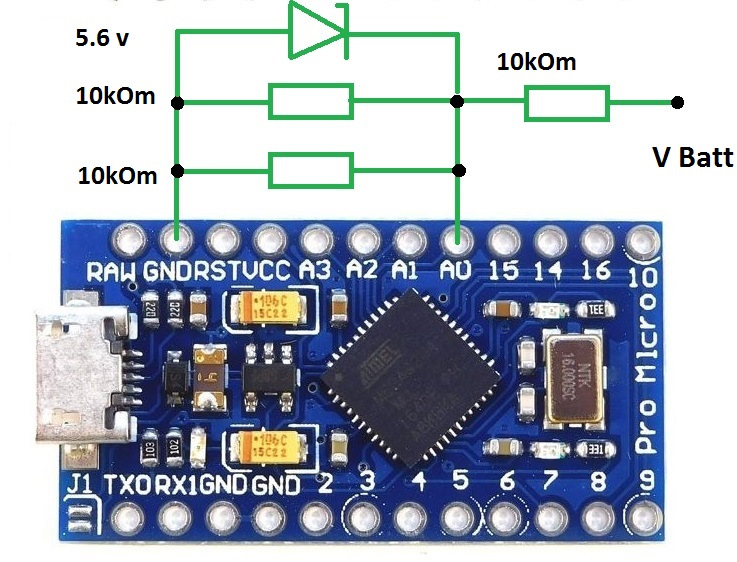

Дело осталось за малым, использовать любой аналоговый вход arduino ( я использовал A0) для измерения напряжения, и написать скетч. Схема для измерения элементарная, и, на всякий случай, добавил стабилитрон для защиты входа.
Скетч писал самостоятельно, хотя мне помогал мой старшенький, не зря ведь он институты посещает…
В скетче не использовал выход INT MCP2515, arduino опрашивает его всегда. Для усреднений значений АЦП в скетче есть кусок кода, все вылеты сглаживаются. В сроке скетча "volt=(50/345.0)*average+40;" делитель 345 — это калибровка напряжения, реальное, и выводящееся на MEDIA NAV. Зависимость, думаю, поймете самостоятельно. Теперь у меня на MEDIA NAV есть напряжение АКБ, температура двигателя и Driving ECO2.

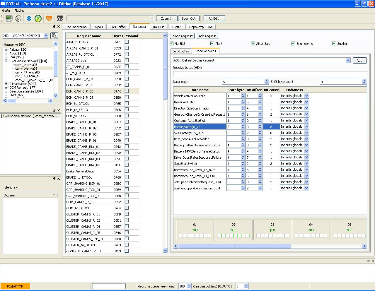

Напряжение передается по адресу 04AC
Спасибо, как будет время, попробую. Только как это будет выглядеть, при максимальном количестве знаков от -40 до 214, небольшую коррекцию нужно делать.

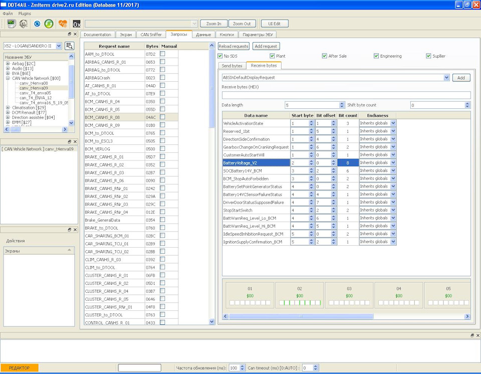

в сценарии блока упоминается
DataItem Name="BatteryVoltage_V2" Ref="1" FirstByte="2"/>
<scaled Unit="V" Step=" .06" Offset=" 6"/>
т.е. если не ошибаюсь формула (AX+B)/C
послушав CAN по адресу 4AC получил фрейм из пяти байт
90 90 02 00 A0
второй байт фрейма hex 90= 144
0.06*144+6=14.64 V
