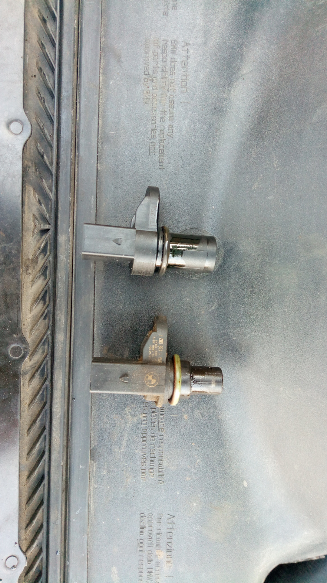

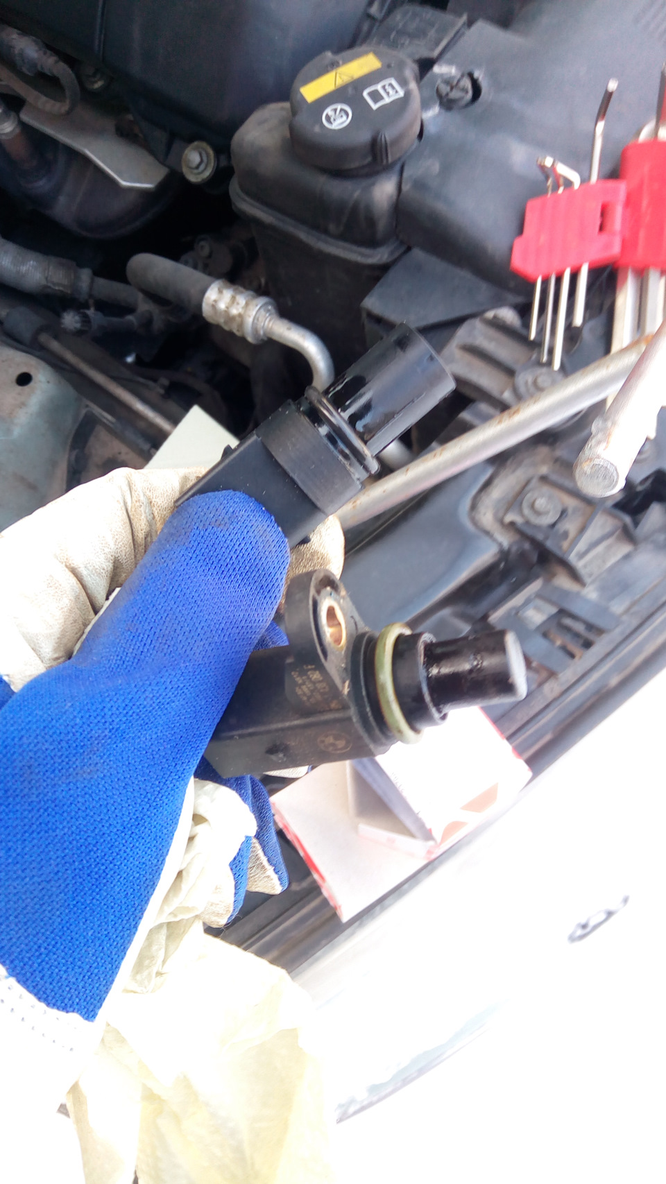

Делюсь радостью, избавился еще от одного косяка, а именно ошибки Р0340 — датчик распределительного вала А, банк 1, неисправность электрической цепи. В интернете пишут, что вал А, в первой банке — это впуск (его я менял), так вот шыш. Вал А — это вЫпуск. В общем-то датчик был заказан и сегодня заменен. В замене ничего сложного, шестигранник на 5, ловкость рук, пара капель масла и новый датчик на месте. Датчик взял феби, он немного отличается от штатного, но на место встает и пока работает.
Ехать, вроде бы, чуть лучше стала, но это не точно, машина с автоматом, не понятно оно как-то работает, да и снега много. В четверг на ремонт ваносов поеду и машина будет как новая, но это, опять же, не точно.
