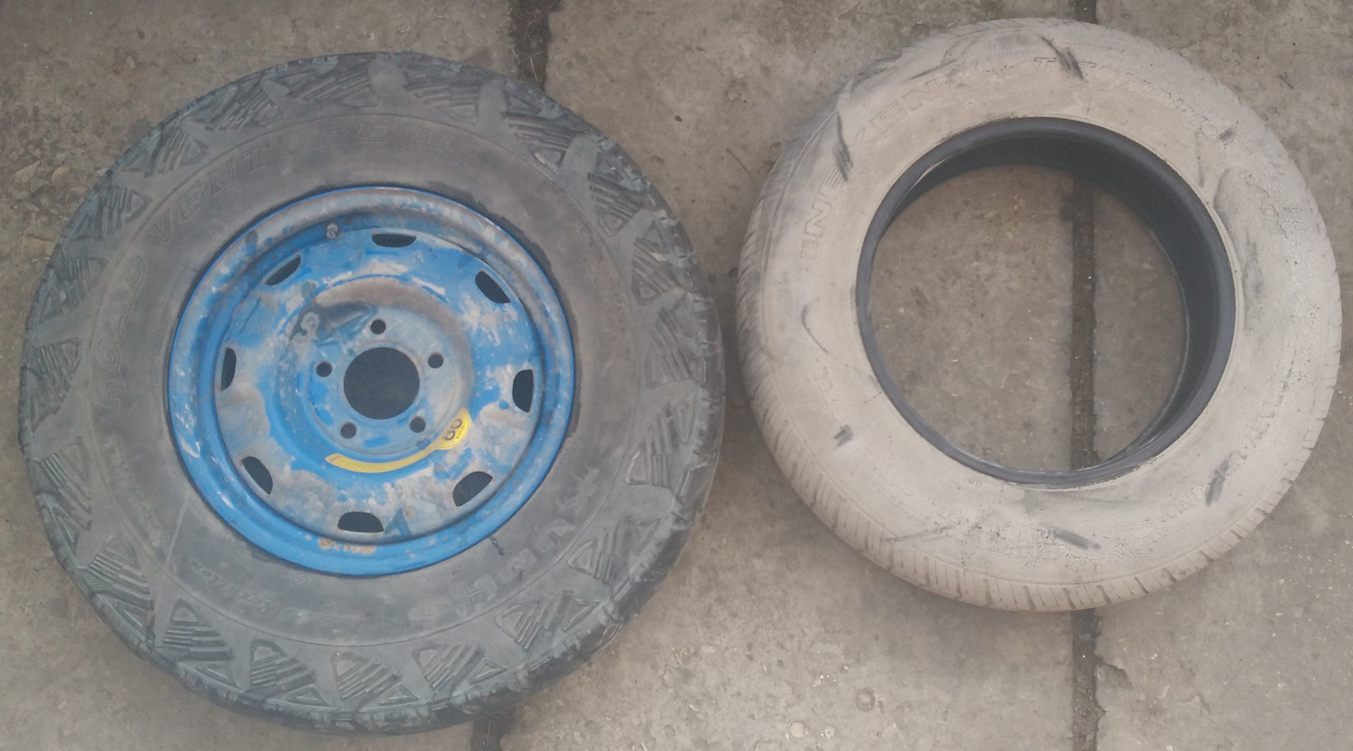

Кто читает в курсе, недавно колеса моей машины подросли штатная запаска имеет размер 175/90 R16 что составляет 28,4 дюйма, новые колеса почти 32ые, как хромать на такой конфигурации по асфальту большой вопрос, ну а если придется воспользоваться на бездорожье? У меня как правило необходимость в запаске только там и возникала. Кстати вид старой запаски после пяти лет уставший, в процессе чистки на резине видны микротрещины.
При замене комплекта колес, друг подогнал покрышку, за что ему отдельное спасибо, собрал на штатный диск запаски, ширина его 5,5J. Фото для сравнения

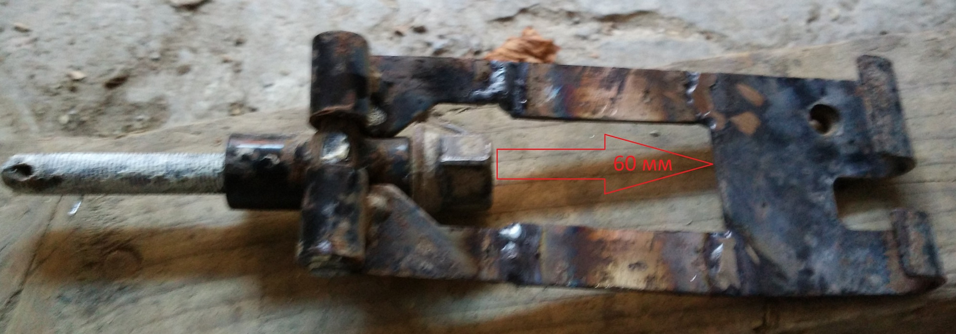

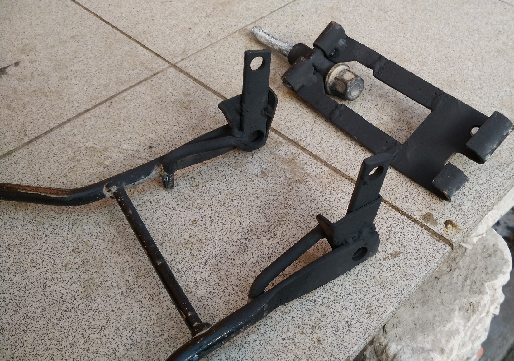

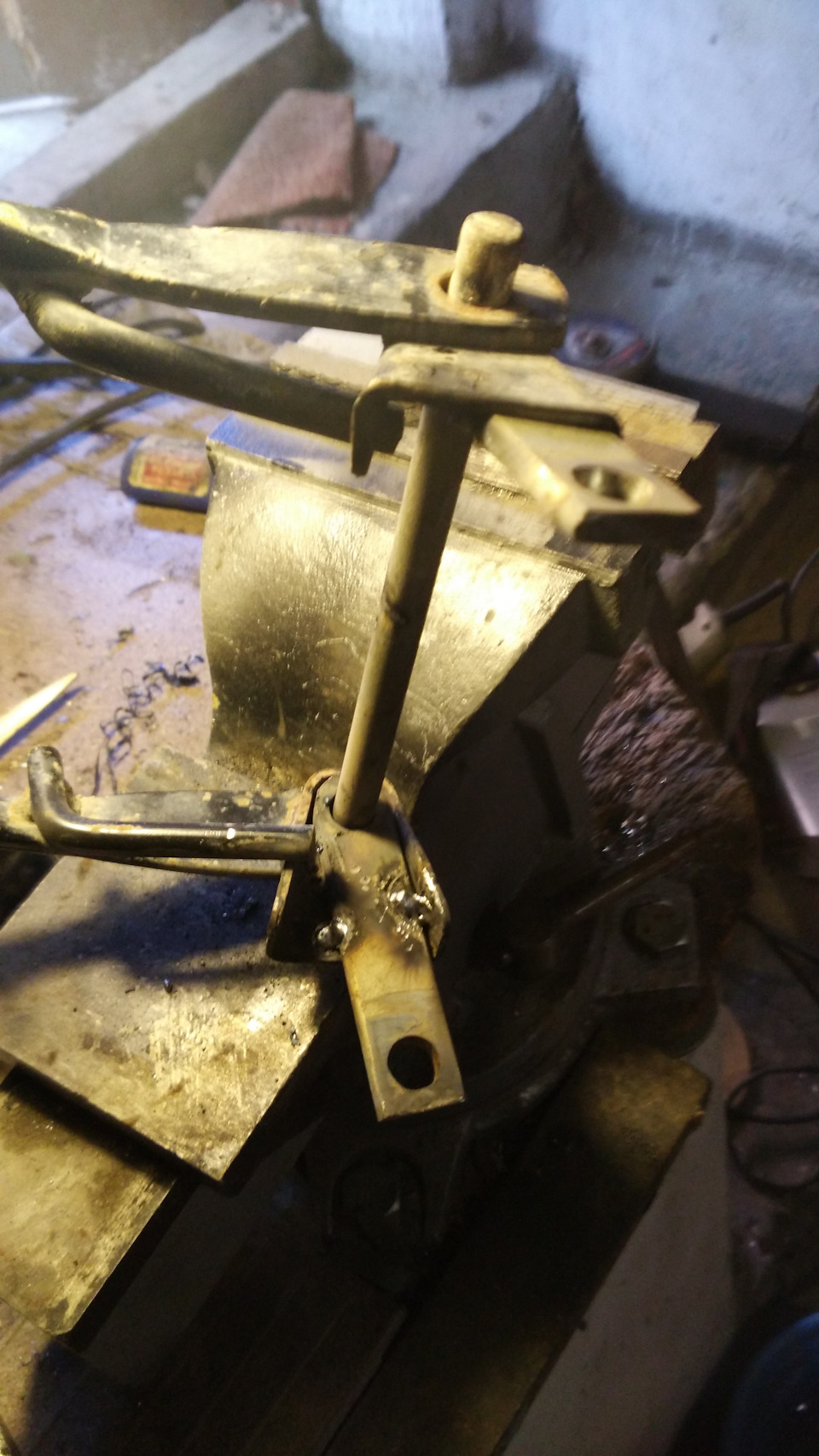

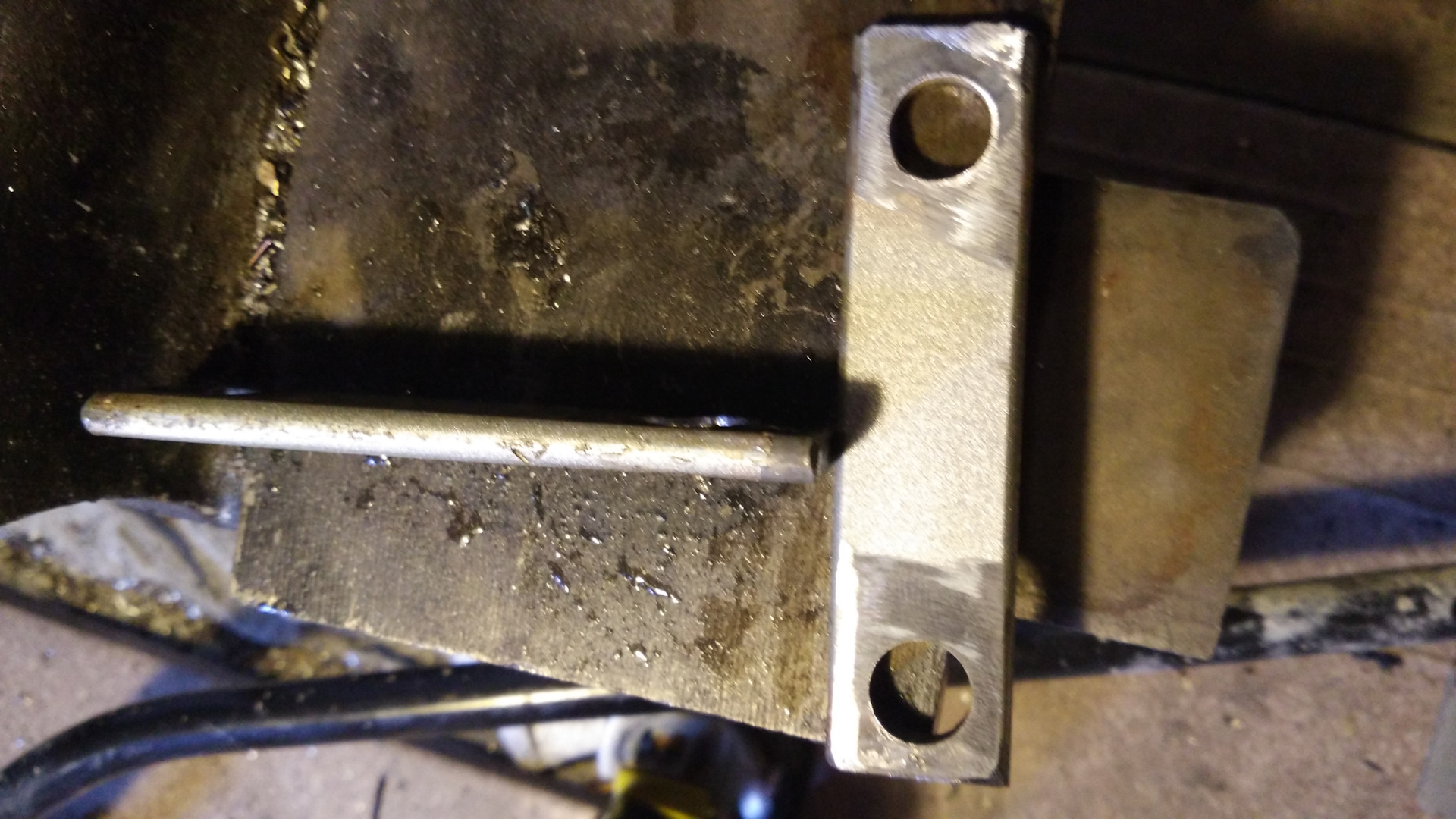

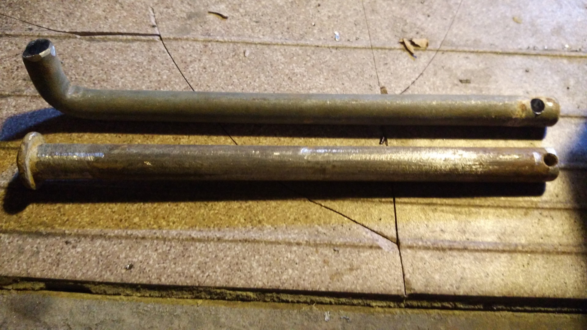

Выпилил из стали 5мм удлинители расстояние между отверстиями 60 мм, изготовил аналог родного стержня под шплинт, но потом решил отказаться от лишнего подвижного элемента в пользу сварки.
Ограничители колеса загнул и прихватил сваркой, покрепче будет конструкция.
Удлинил на то же расстояние крепление спереди, кто то решает вопрос заменой болта на более длинный, но длинный хороший болт стоит денег, за ним надо ехать искать (не везде есть, усиливал крепление моста помню 390р болт стоил), целесообразнее вырезать две полоски из 3мм стали и приварить.

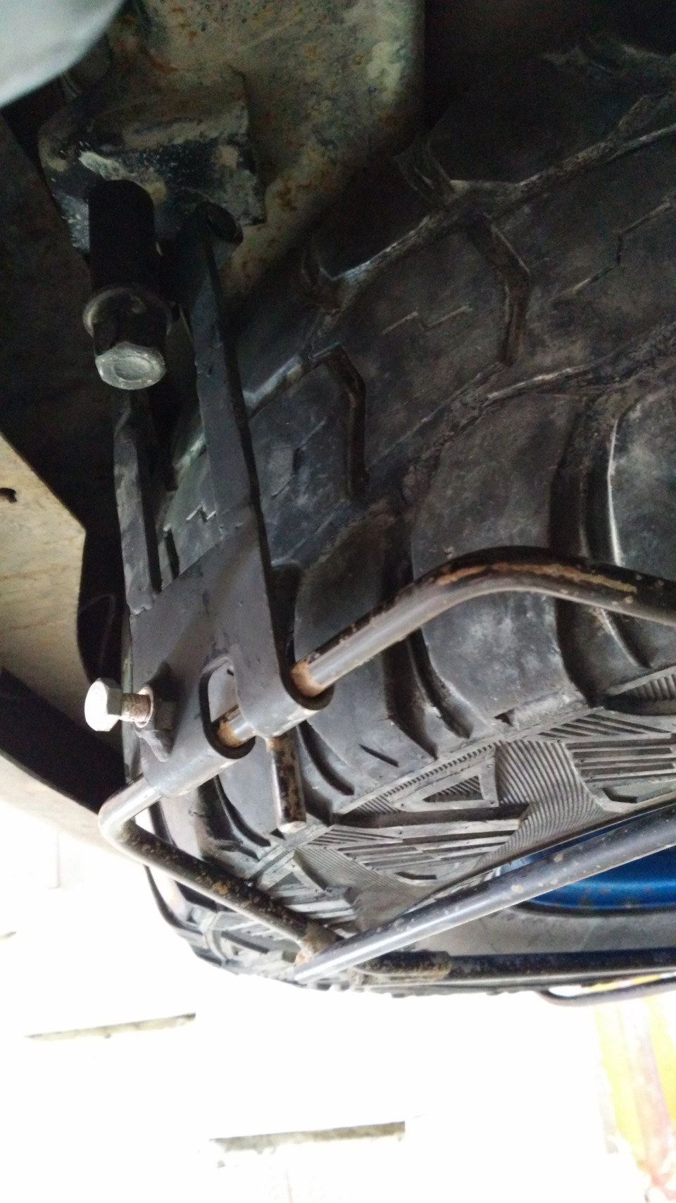

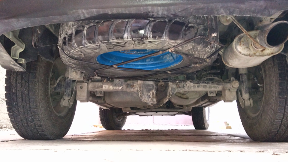

Поднимать это дело советую домкратом ) фото установленного колеса с полу

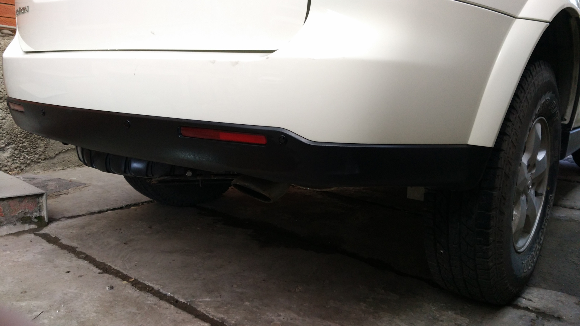

Сбоку на уровне с бампером
Крепление смазано и установлено на место, маленький болт заменил, ели открутился

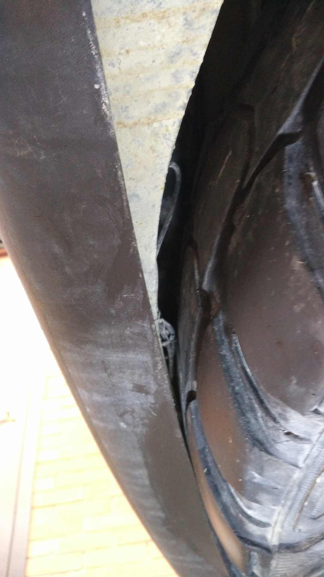

Теперь о зазорах, у бампера минимальны

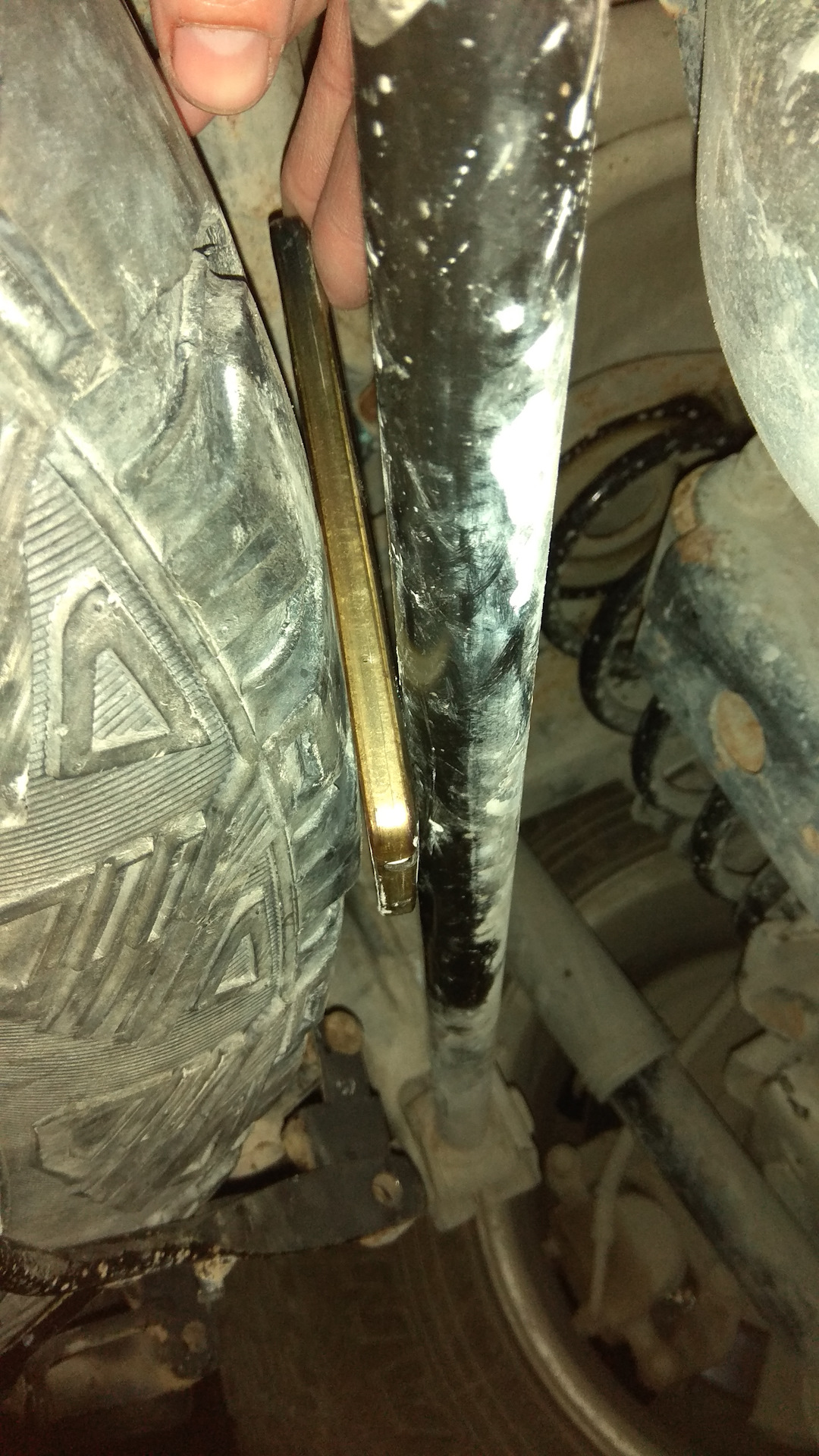

У моста расстояние у стабилизатора поперечной устойчивости 1 сантиметр, ширина этого телефона в чехле, по данным штангенциркуля.
Итоги следующие, места там действительно впритык, 235/85r16 это максимум что имеет смысл туда корячить.

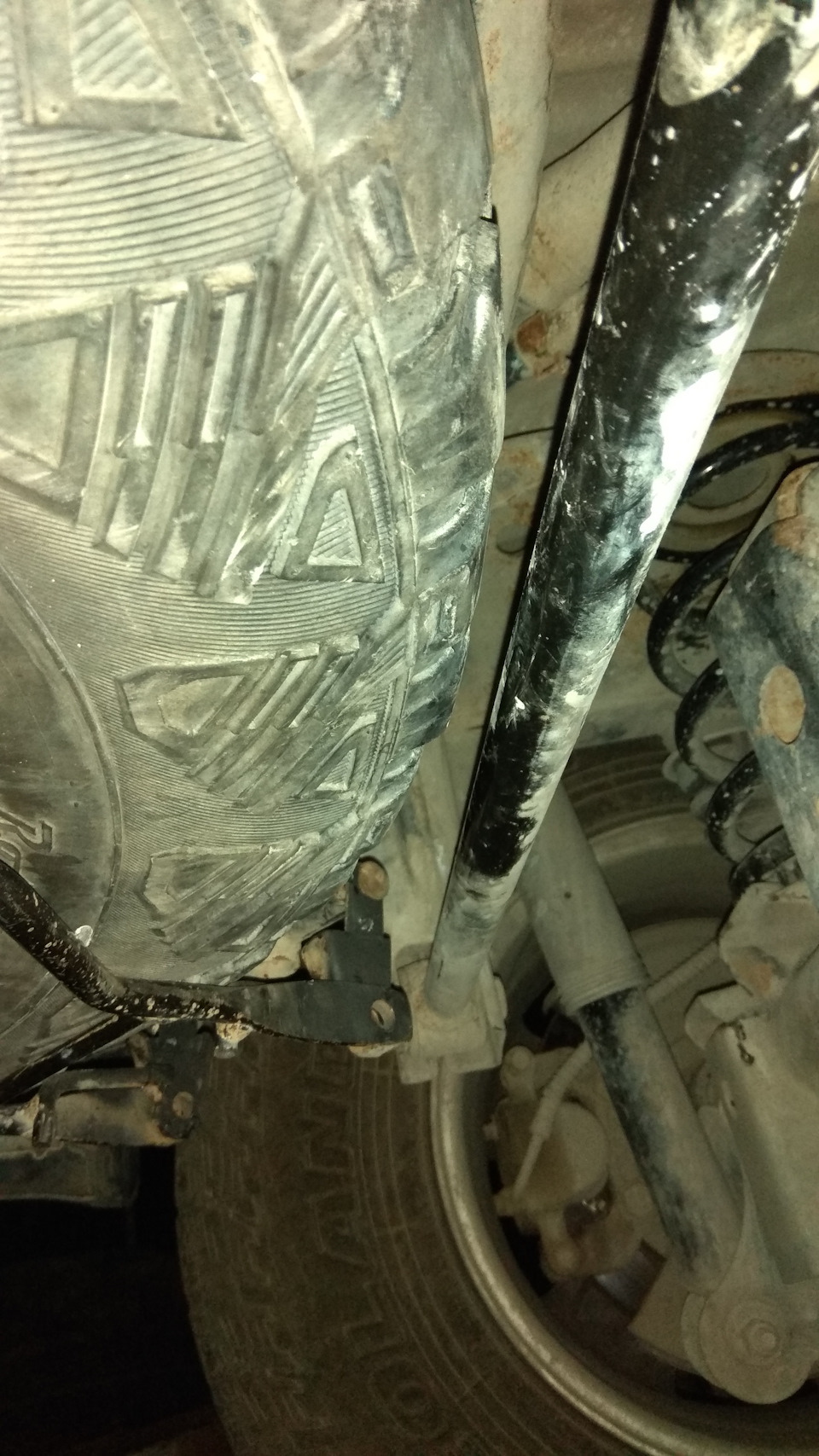

Если учесть тот факт что моя запаска не первой свежести, износ больше половины (накачана 2,3), можно предположить, что новое колесо может сблизиться с тягой достаточно близко и потребуются еще какие нибудь танцы с бубном. Уверен оно все равно того стоит, у кайрона не такой уж большой багажник, калитки никогда не любил, но каждый выбирает приемлемый вариант по себе, идеальных к сожалению нет )

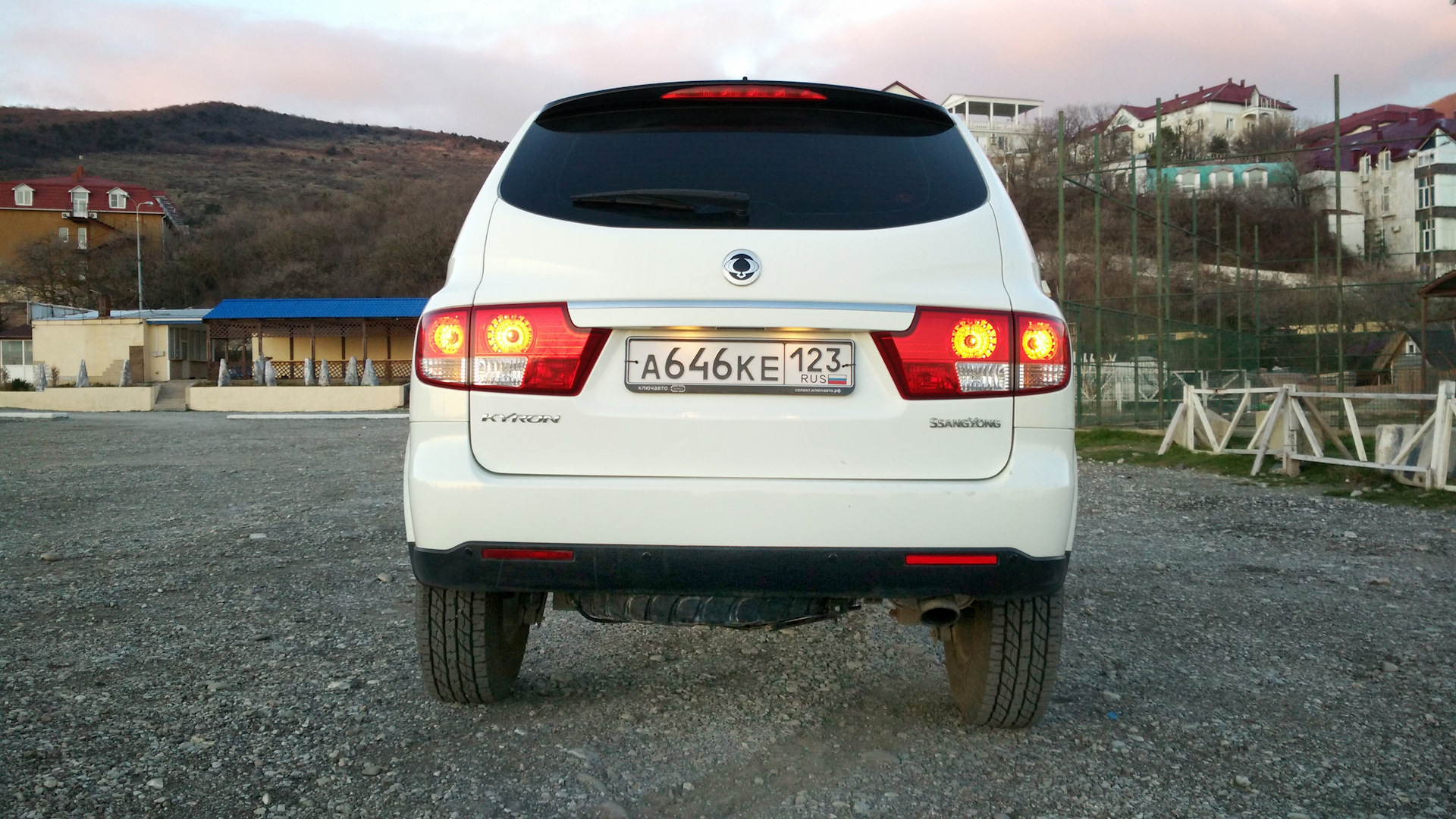

Последнее фото с уровня колеса, чтоб было понятно на сколько оно все таки ниже линии бампера, колесо за бампером не думаю, что угол съезда значительно пострадал.

по болту особых вопросов нет, притянется, меня смущает еще большая ширина резины на диск из под запаски 5,5 ))) обратите на это внимание, как бы 235 уже за приделом рекомендованных 6,5, но за счет высоты профиля отыгрывает. 245 становиться на 6,5 точно, натянется ли на 5,5 не буду утверждать )))

Ну хорошо, спустил, затолкал, но тягой панара все же будет натирать запаску. Надо бампер и усилитель подрезать, а мне еще и фаркоп переделывать. Я не о том, что это плохо, просто подметил.
У тебя фаркоп по этому мой вариант тебе не вариант, всего то )
Я правильно понял, резина 235/85 на диск от докатки 5,5J встала нормально?
Да вообще без проблем, как родное село. Думаю это связано с высоким профилем этот размер в центре по ширине меньше, на 7 дюймов диски собирается иногда плохо новое, приходится подрывать так сказать иначе борта не прилигают
