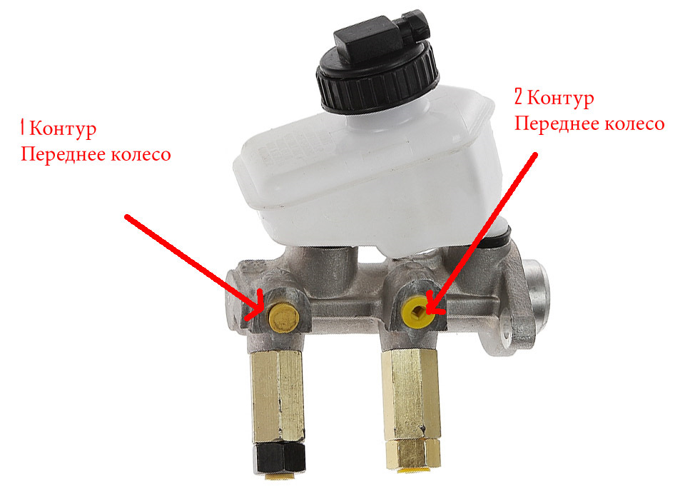

Прокачка главного тормозного цилиндра
Делать с помощником.
Смотрите на фото
Ближе к капоту первый контур. Начинаем с него.
1) Наполняем бачок тормозной жидкостью (не забываем следить)
2) Откручиваем трубку переднего колеса и ждем заполнения цилиндра тормозной жидкостью.
Как потекло бодро — закручиваем трубку.
3) Помощник плавно и не быстро нажимает педаль тормоза и держит.
4) Ослабляем трубку и даем выйти воздуху
5) Закручиваете трубку и помощник отпускает педаль
6) Пауза 10-15 секунд
7) Повторяем п.п. 3-6
Повторяем все для 2-го контура.

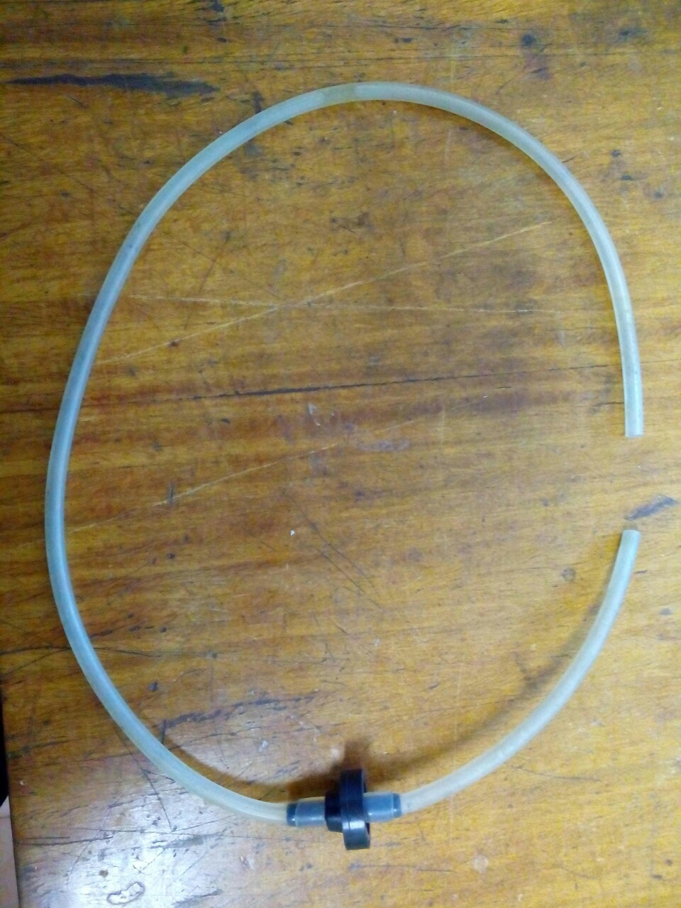

Способ прокачки без помощника.
Про черенок все знают. Но есть немного другой способ.
Нужна капельница, или длинная силиконовая трубка длинной 1-1.5 м.
Один конец нужно зазлушить (например регулятором от той же капельницы), через 2-3 см. лезвием сделать небольшой надрез по длине трубки примерно 5 мм. Это будет выполнять функцию клапана. Опускаем в пустую бутылку (что бы испачкать все вокруг.)
Второй конец одеваем на клапан, закрепляем хомутом, иначе сорвет и все уделает.
Отпускаем клапан и рукой несколько раз нажимаем и поднимаем педаль тормоза. Смотрим как только в трубке перестал выдавливаться воздух и пошла чистая жидкость. Оставляем педаль в нажатом состоянии и затягиваем клапан.
И та по всем колесам.

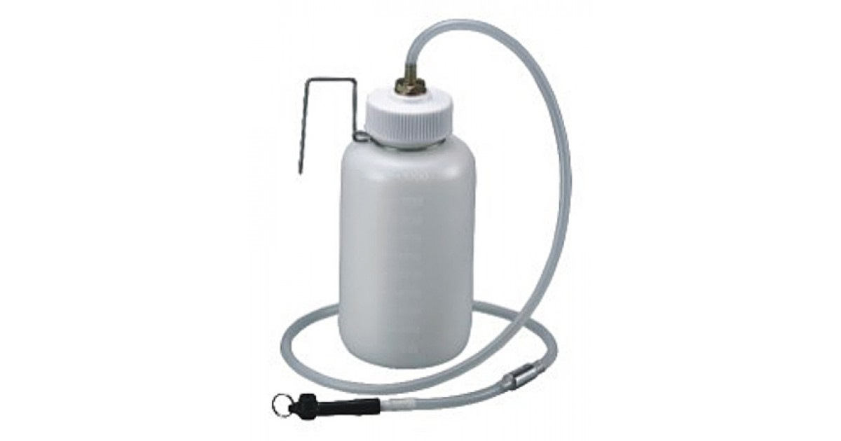

По сути это не что иное, как дешманский вариант приспособления для прокачки, типа JTC 4829
Хотя лучше сделать подобное приспособление, для этого нам понадобится обратный клапан омывателя лобового стекла, силиконовые трубки, подходящая емкость и малые хомуты под отвертку
Код клапана TOYOTA 8532126020

Не могу понять зачем гтц прокачивать, ведь при прокачке контуров он загонит воздух в трубки и тот благополучно выйдет через штуцера на тормозных цилиндрах. Или как?
Бывает что завоздушенный ГТЦ не выгоняет весь воздух.
Сам не сталкивался.
По крайней мере в сервисмануале эта процедура описана.

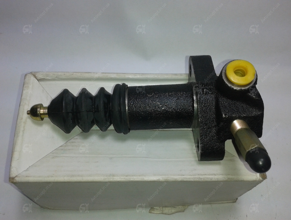

Как прокачать сцепление?
тот же принцип, только трубка цепляется на штуцер на рабочем цилиндре сцепления и качается педалью сцепления.
Вот этот высокий шестигранник на РЦС
Педаль сама возвращаться должна?
НЕТ
так все же должна или нет?
Педаль СЦЕПЛЕНИЯ не возвращается.

А я прокачиваю в одно лицо вот такой штукой.
Ну да, с клапаном.
то что описал — то же самое, только роль клапана играет назрез на трубке
