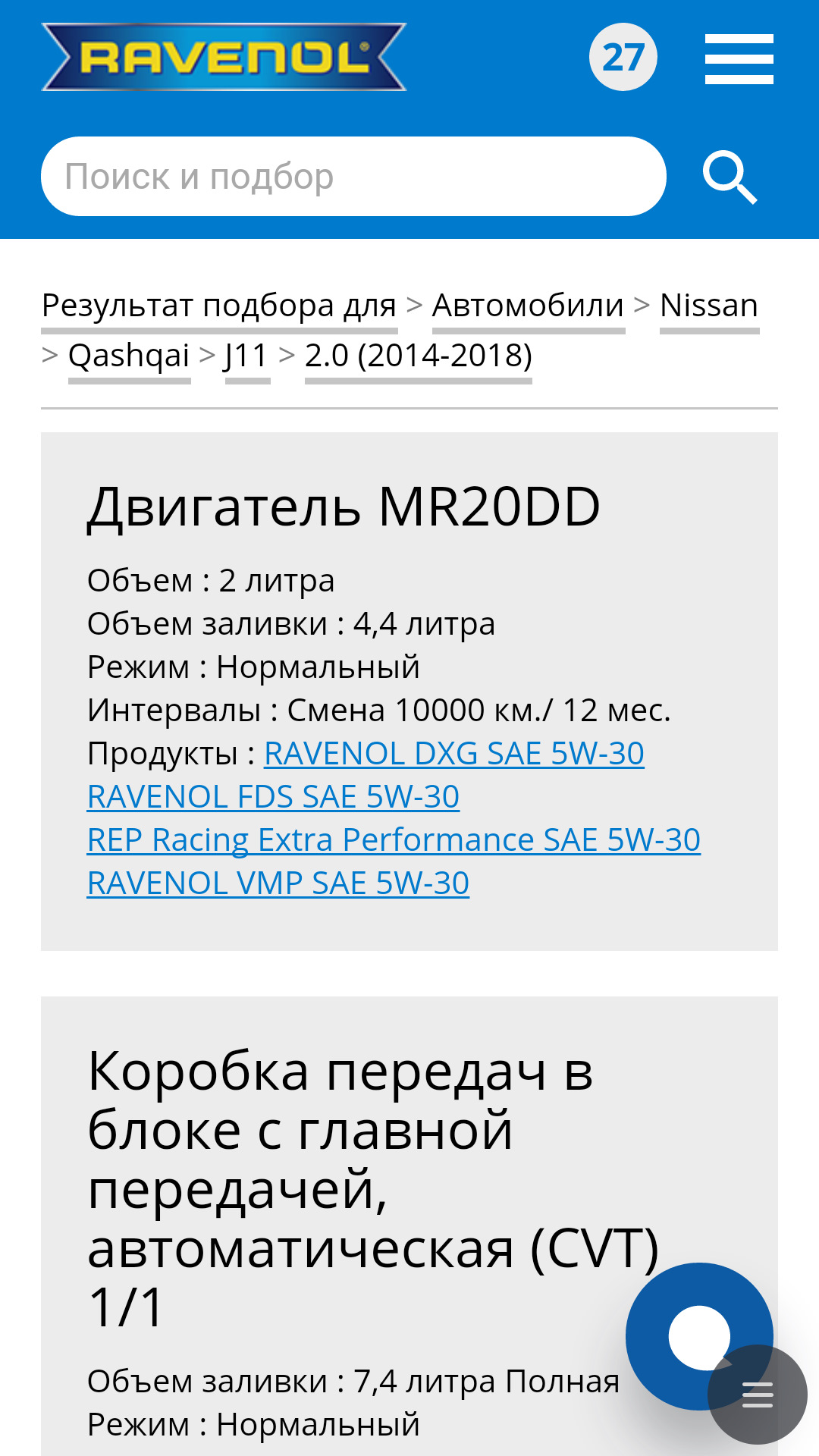

А чем отличаются с горизонтальной гармошкой?
И кстати оф сайт Ravenol мне выдал данные только масло 5W30.
Потому что книга рекомендует 5W-30, а 40 только если другого нет
