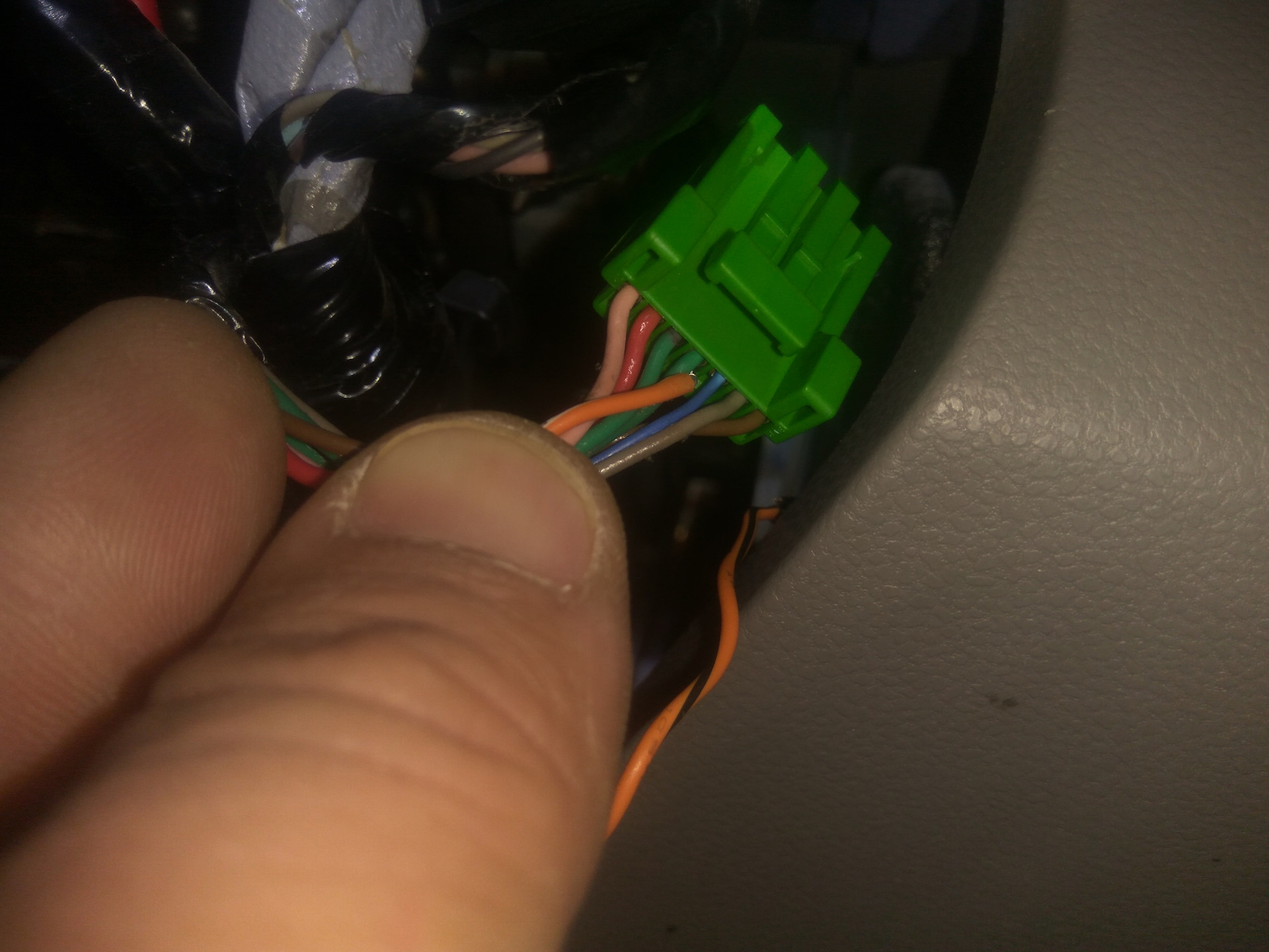

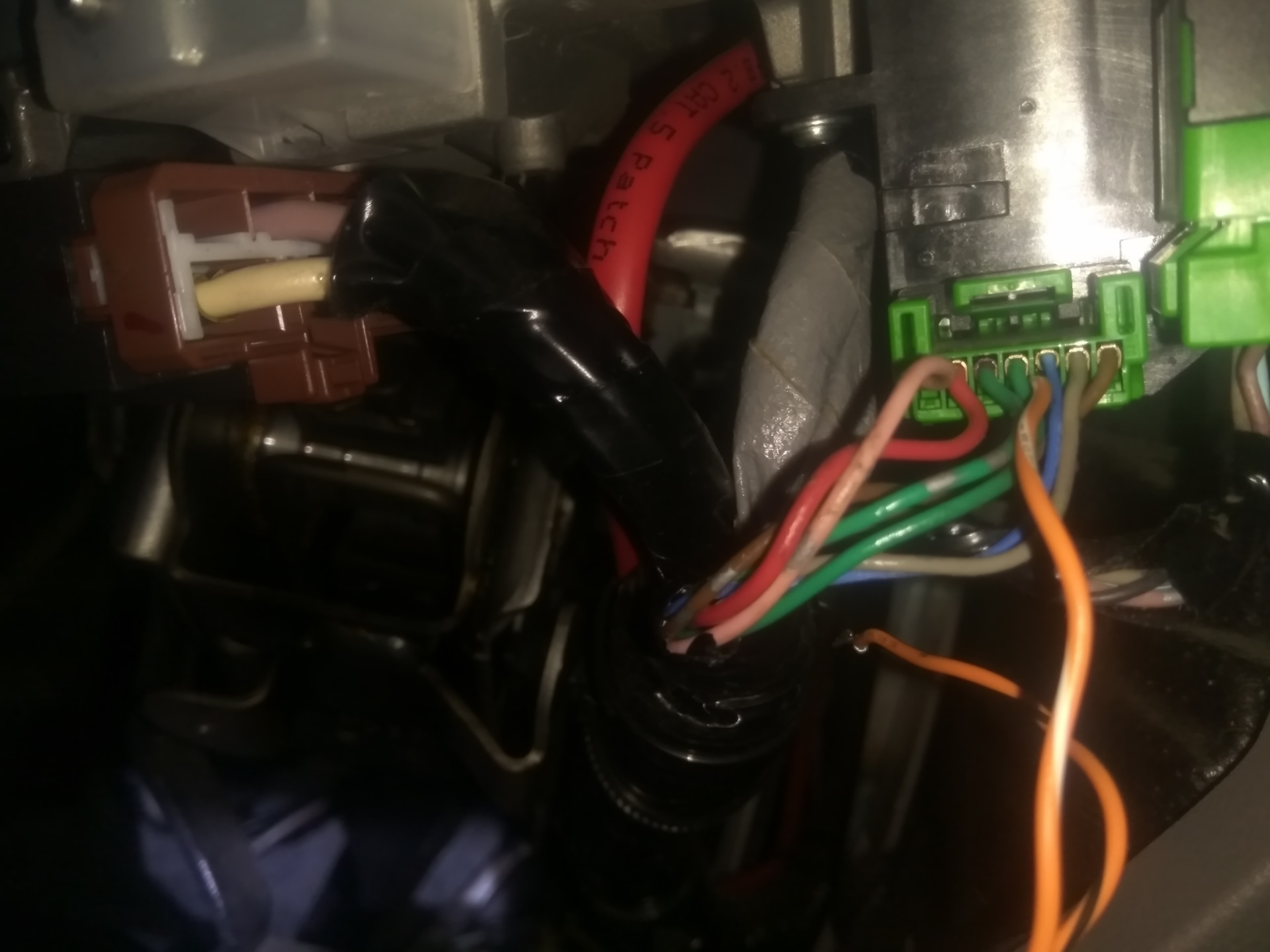

1 Схемы гонки (для общего развития…)

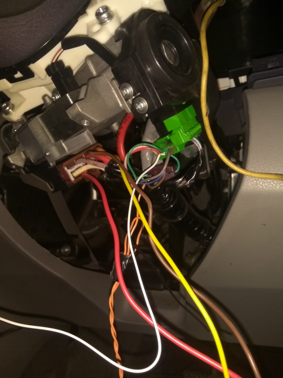

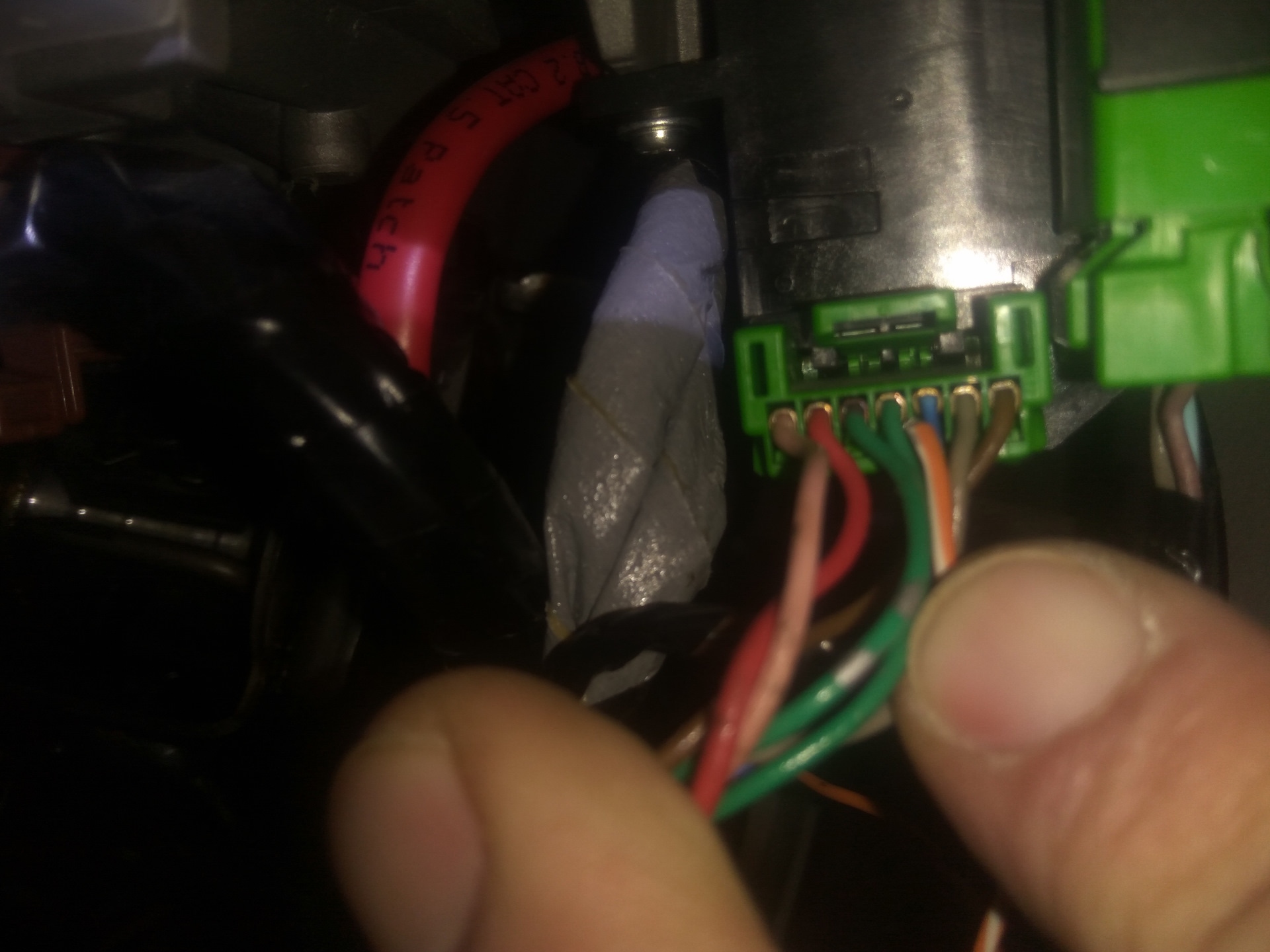

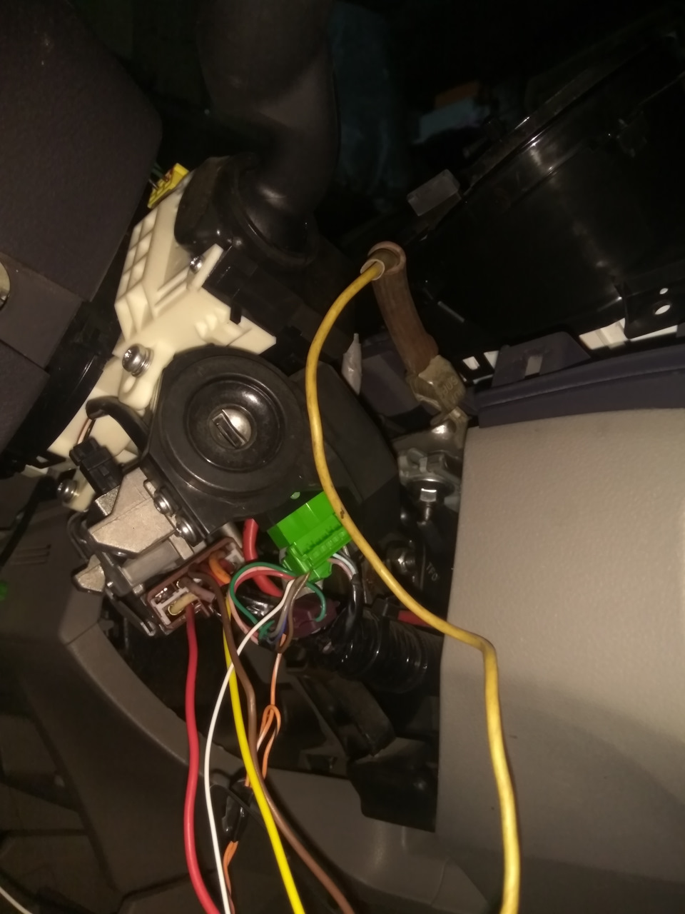

2 Установка и подключение автосигнализации Pandora DX 50 на Honda Insight 2009 без штатной охранной системы, правый руль — обход штатного иммобилайзера по LIN
3 Фото с точками подключения по аналогу.
4 Спасибо автору за пометку про небольшой отрицательный потенциал))). При подключении Ц.З. по аналогу избавил от излишнего тупняка. Для DX-90 сказанное актуально!
5 Установка автосигнализации Pandora DX50 на Honda CR-V 2008, АКПП, ключ и обход штатного иммо Пандорой Что я отсюда взял уже не помню, всё к тому моменту смешалось в кучу.
6 Установка и подключение автосигнализации на Honda Accord 2008 В очередной раз убедился в одинаковости распиновок замков зажигания многих хонд. Цвета правда иногда отличаются.
7 Подготовка к зиме #1 С этой статьи я начал своё голово"6"бство с данным девайсом :).

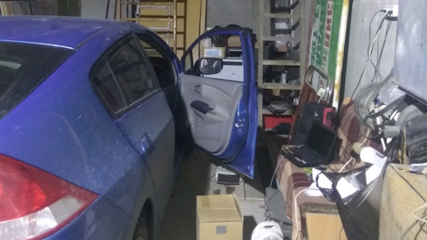

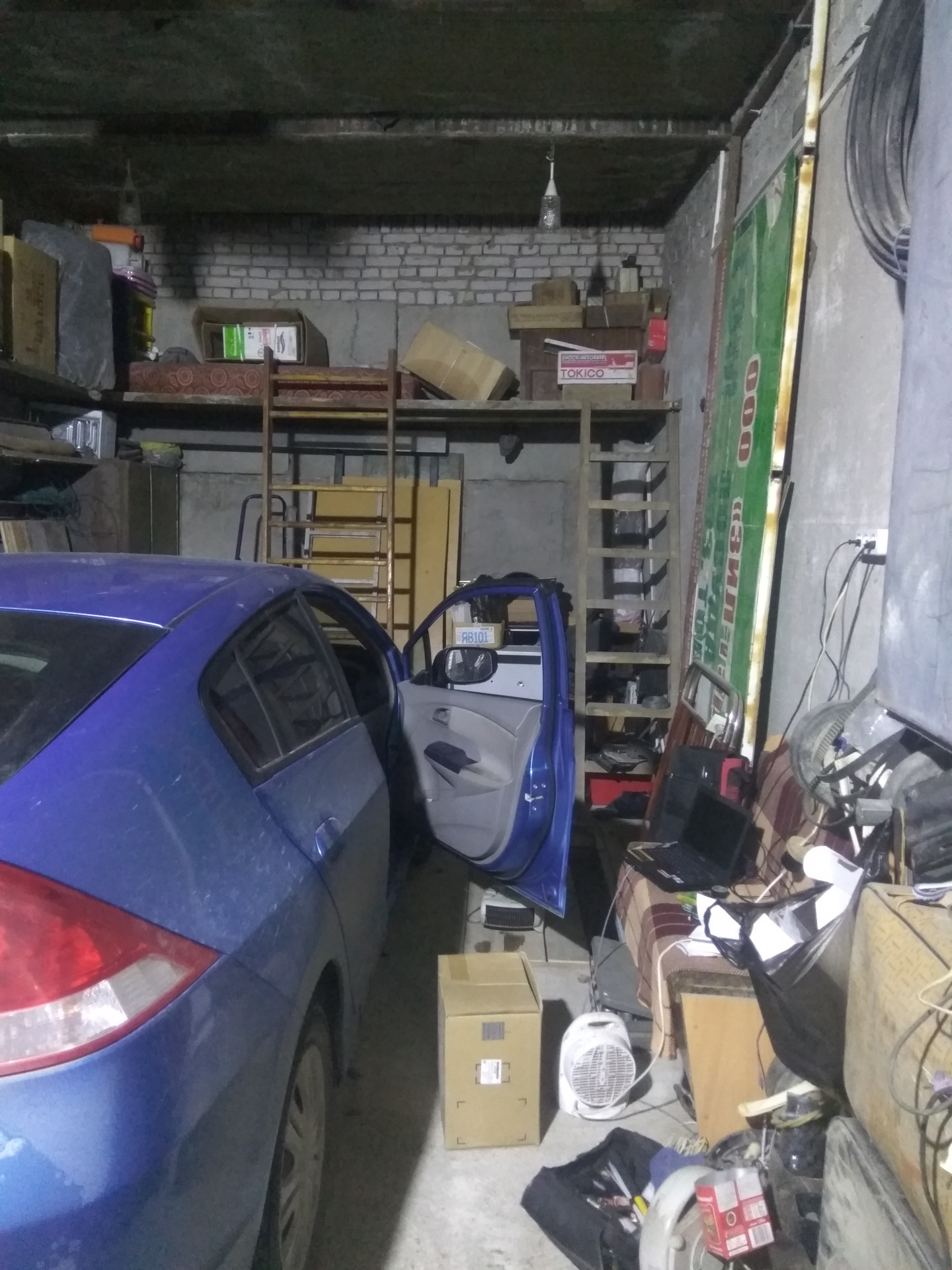

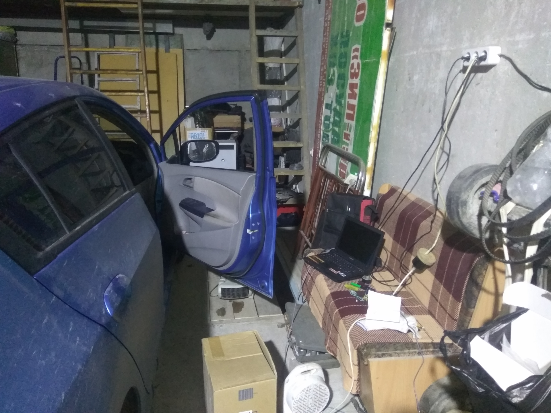

Вышло так, что время для установки я выбрал самое неудачное. Морооооз…
В неотапливоемом гараже спасли два электрических кайфодуя по 2 киловатта и газовый на 3. 110 кВт/ч и 70 рублей за газ)))

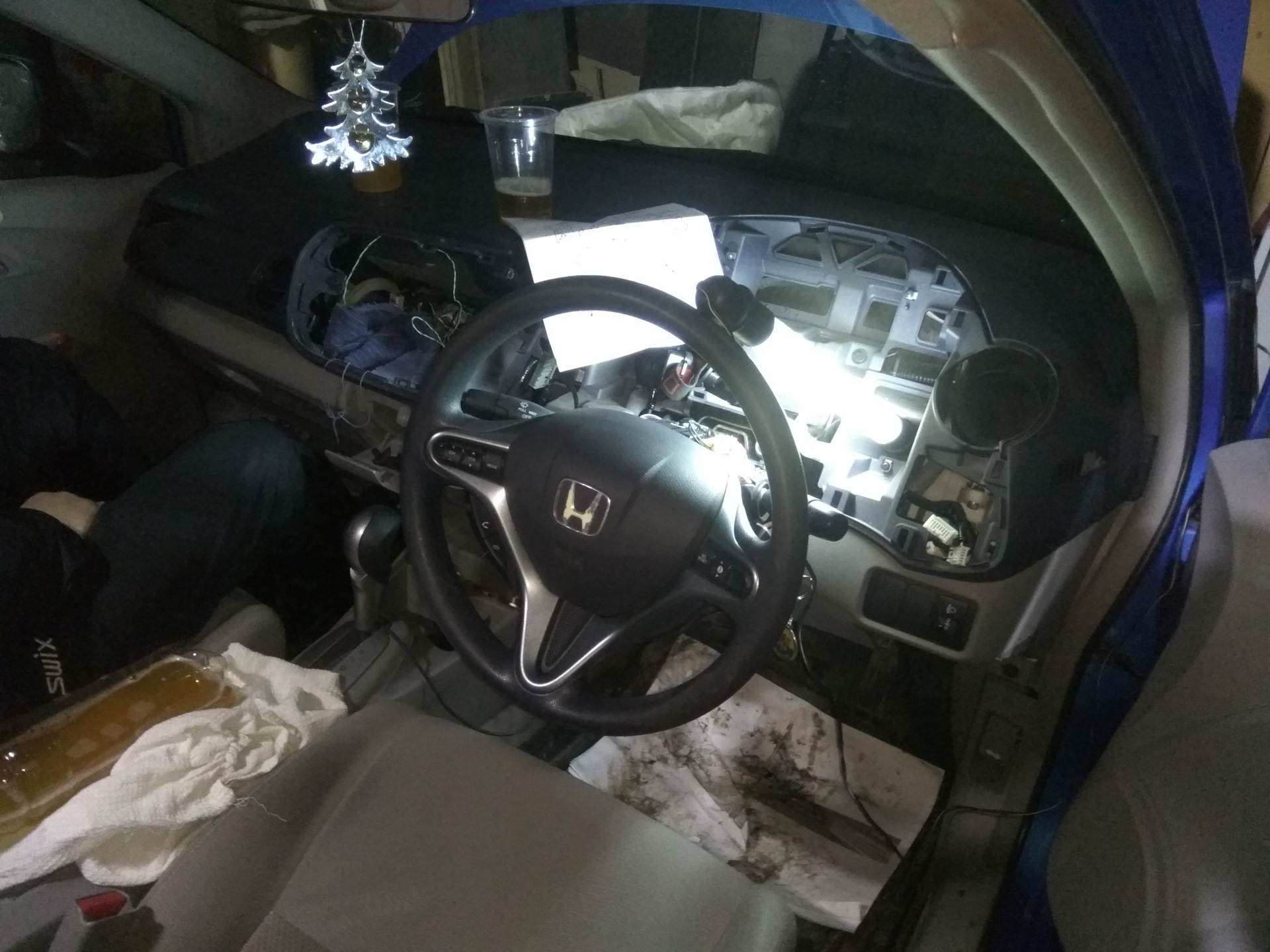

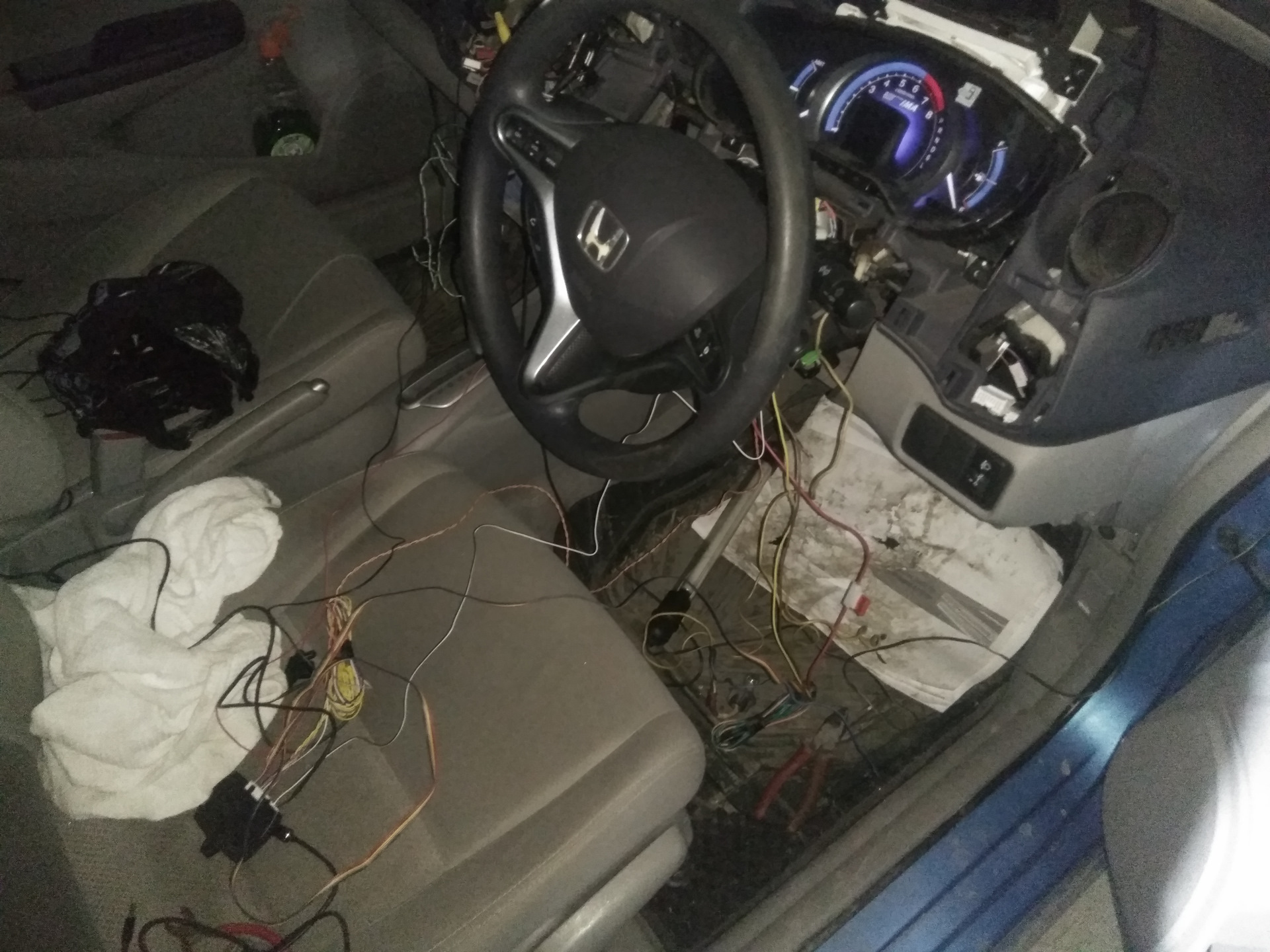

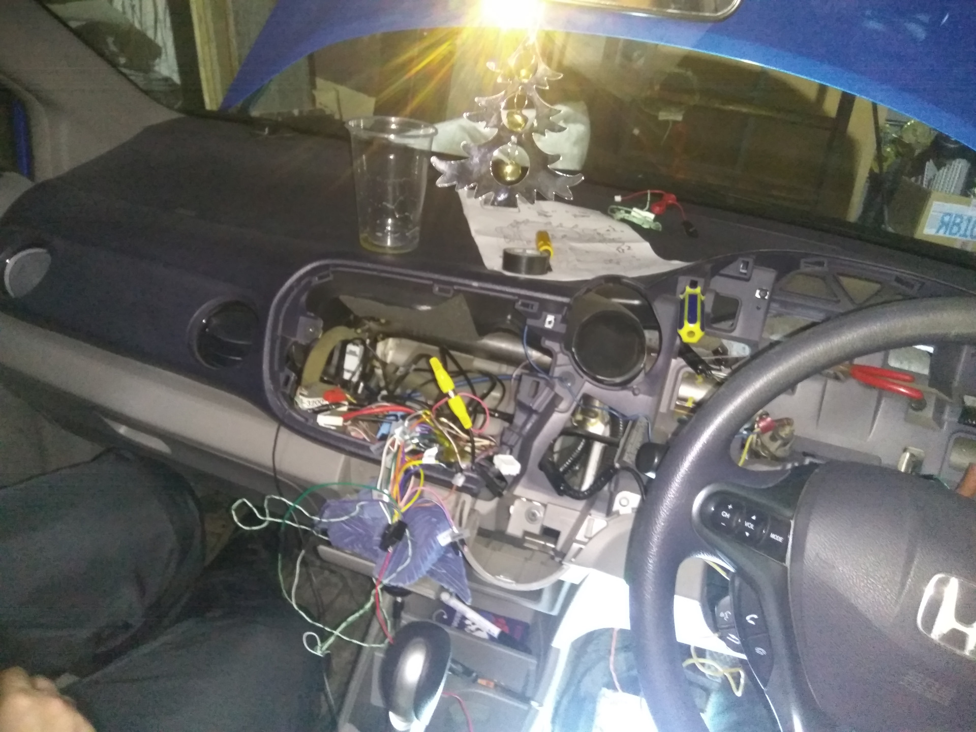

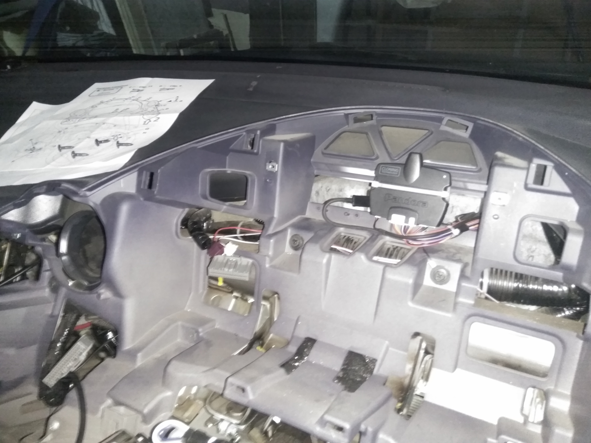

Пойдя по пути товарища djoxerhttps://www.drive2.ru/users/djoxer/ я разобрал консоль щитка приборов и снял сам щиток.

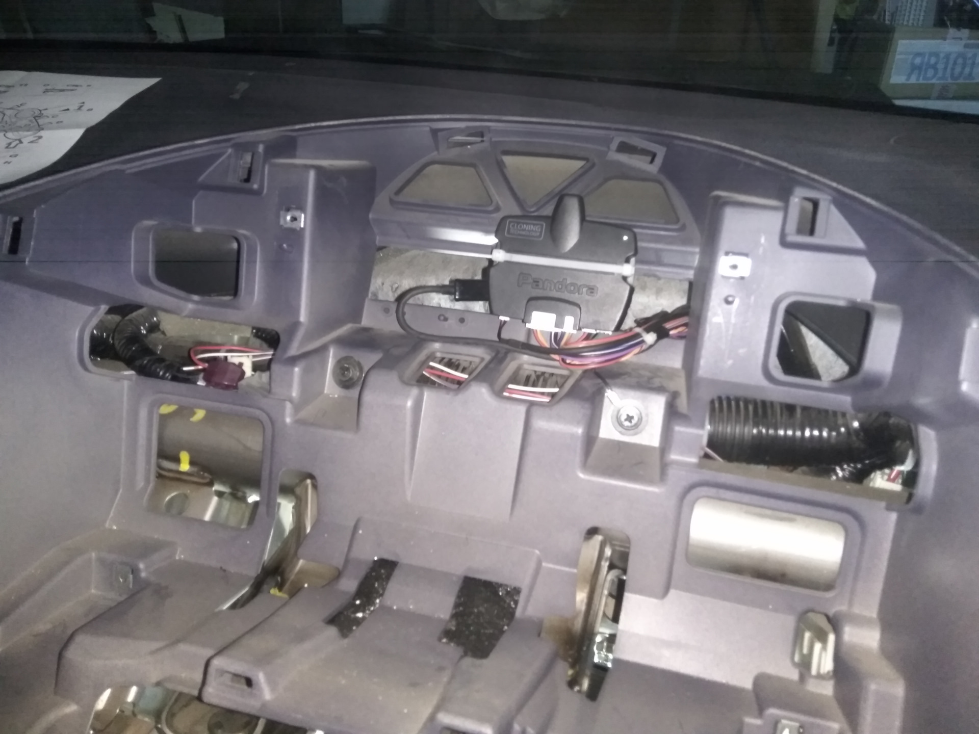

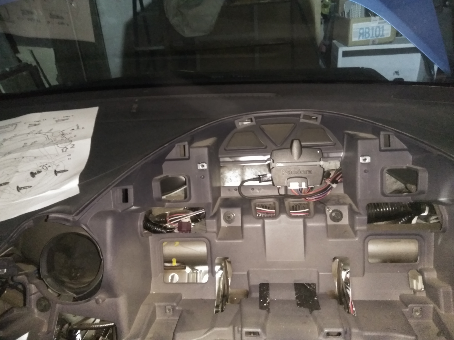

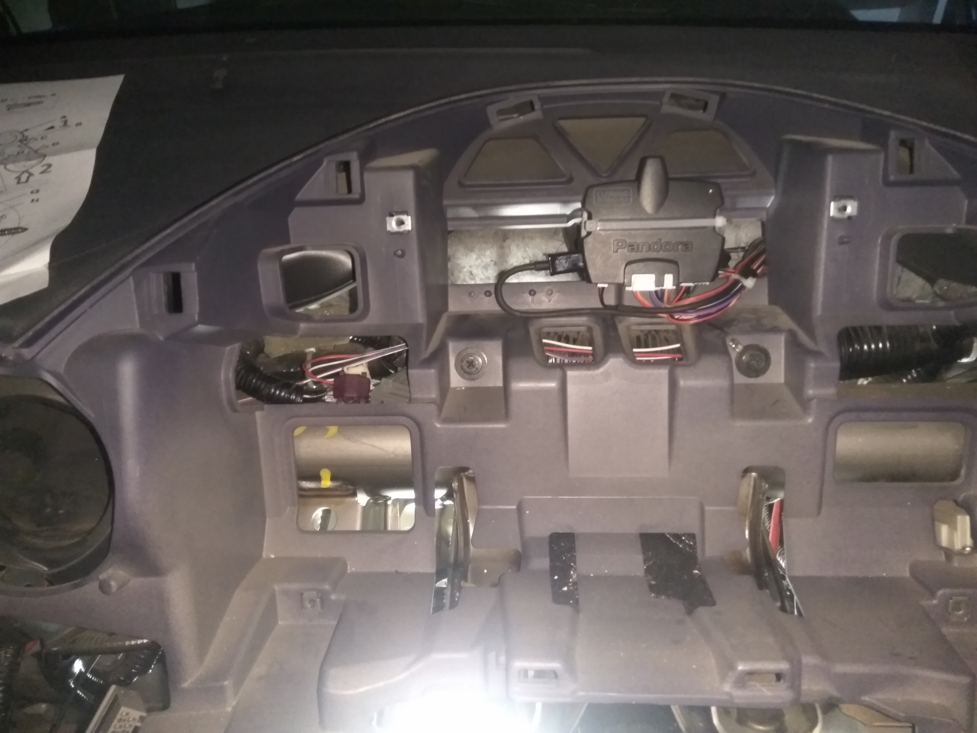

Решил что подключать буду по CAN( коли уж таковая возможность имеется), а блок DX-90 захреначу под панель приборов.
Не советую это место для сиги! Видимо обилие цифровых шумов внутри щитка негативно сказывается на распространении радио- грёбанной- ля- волны)))
Сигнализация оттуда перекачевала в другое место( пока не окончательное).
