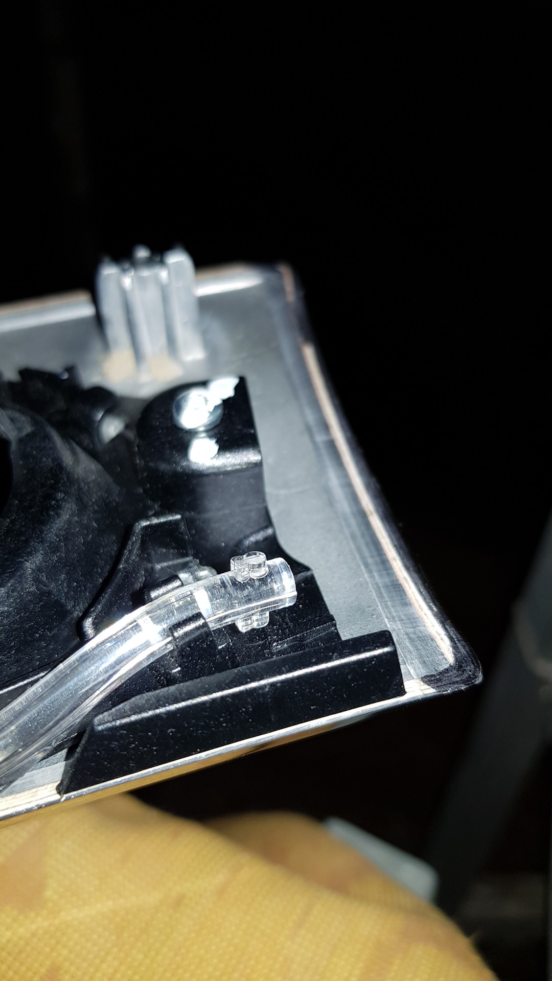

В прошлой части была установлена подсветка ног спереди, теперь я решил навести некоего уюта на передней панели. Вообще идея запилить туда подсветку пришла самая первая, когда я еще ни о чем не задумывался. При этом я даже не знал, что заводской световод стоит во всех панелях на рестайле, и надо просто добавить диод. Однако, Мерседес не был бы мерседесом, если б все было так просто, а именно эти диоды шли бы как деталь, но нет ни детали, ни крепежа. Крепеж скорее всего подойдет от световодов ручек дверей, благо там их можно найти на схеме. Если кому интересно номер A2048250201.

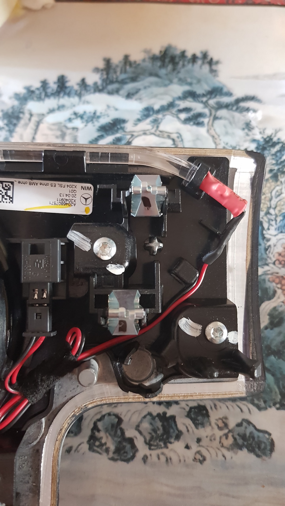

Итак, первоначально я вообще хотел запихнуть под накладку диодный шнур, благо ее нижняя кромка имеет отрицательный угол, и почему то эта идея мне показалась хорошей. Пришел шнур, бп к нему, я это все дело включил, обалдел как громко пищит БП и выключил. Однако решил примерить этот шнур к панели и о чудо, увидел этот световод. Я почему то думал, что раз уж запчастей нет для световода, панели имеют разные номера то и световода у меня не будет. Но мерс решил немного сунифицировать. Отлично, приступаем к разбору, чтоб оценить чего там и как.

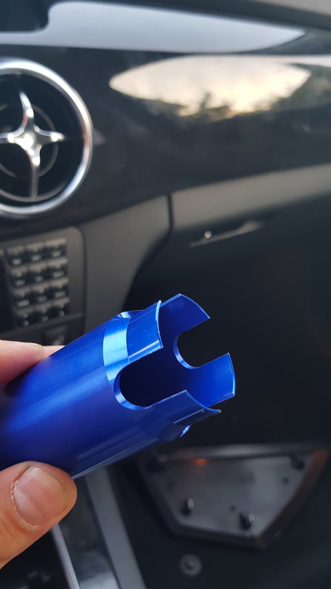

Для этого был приобретен спец инструмент откручиватель кольца замка зажигания.
Отворачиваем кольцо, справа под накладкой есть винт torx. Его тоже удаляем, и тянем на себя панель, она на железных скобах примастыривается на торпедо.

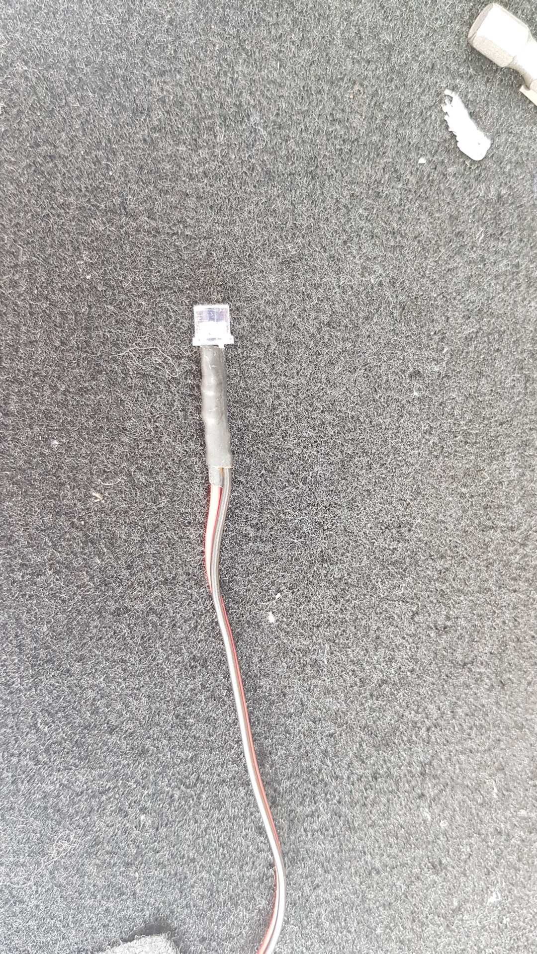

Для подсветки были заказаны на али светодиоды с плоской шляпкой, с контактами и всеми делами.
Цвета бывают разные, но я же делаю ОЕМ стайл, значит будут теплые белые, о чем и написал продавцу. По цвету пришли отлично попадающие в цвет лампочек ног. Для особенно точных товарищей скажу, что у меня пришли диоды с сопротивлением 475Ом, далее скажу почему это важно.
Далее эти диоды примастырил к торцам световодов с помощью термоусадки. Провел провода через специально сделанные для этого крючки и к "заводской" фишке контакта. Соответственно при снятии панели отстегивается фишка и панель уносится.

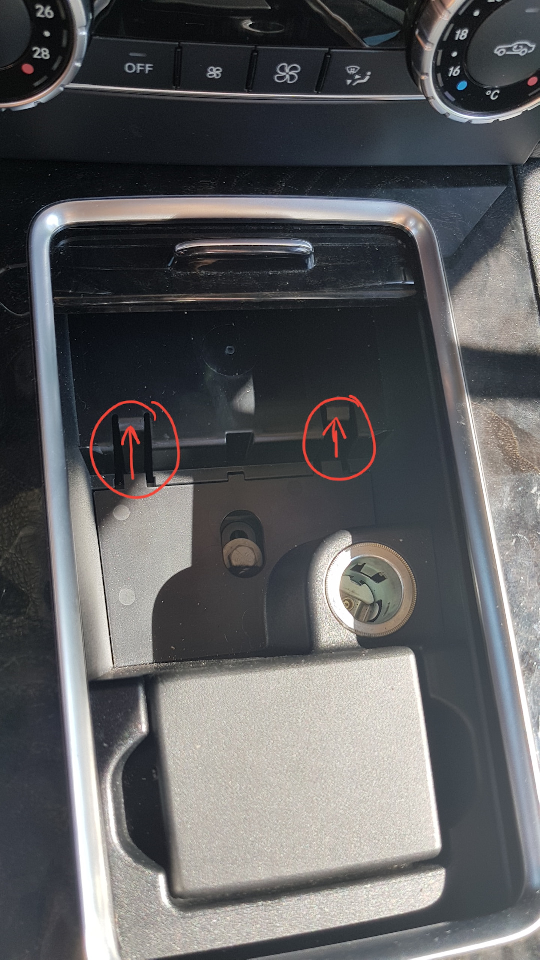

Для получения доступа к контактам прикуривателя надо вынуть резиновый коврик, отогнуть 2 пластиковые защелки, подать площадку чуть вперед и дно вынимается из бокса вместе с прикуривателем и пепельницей.

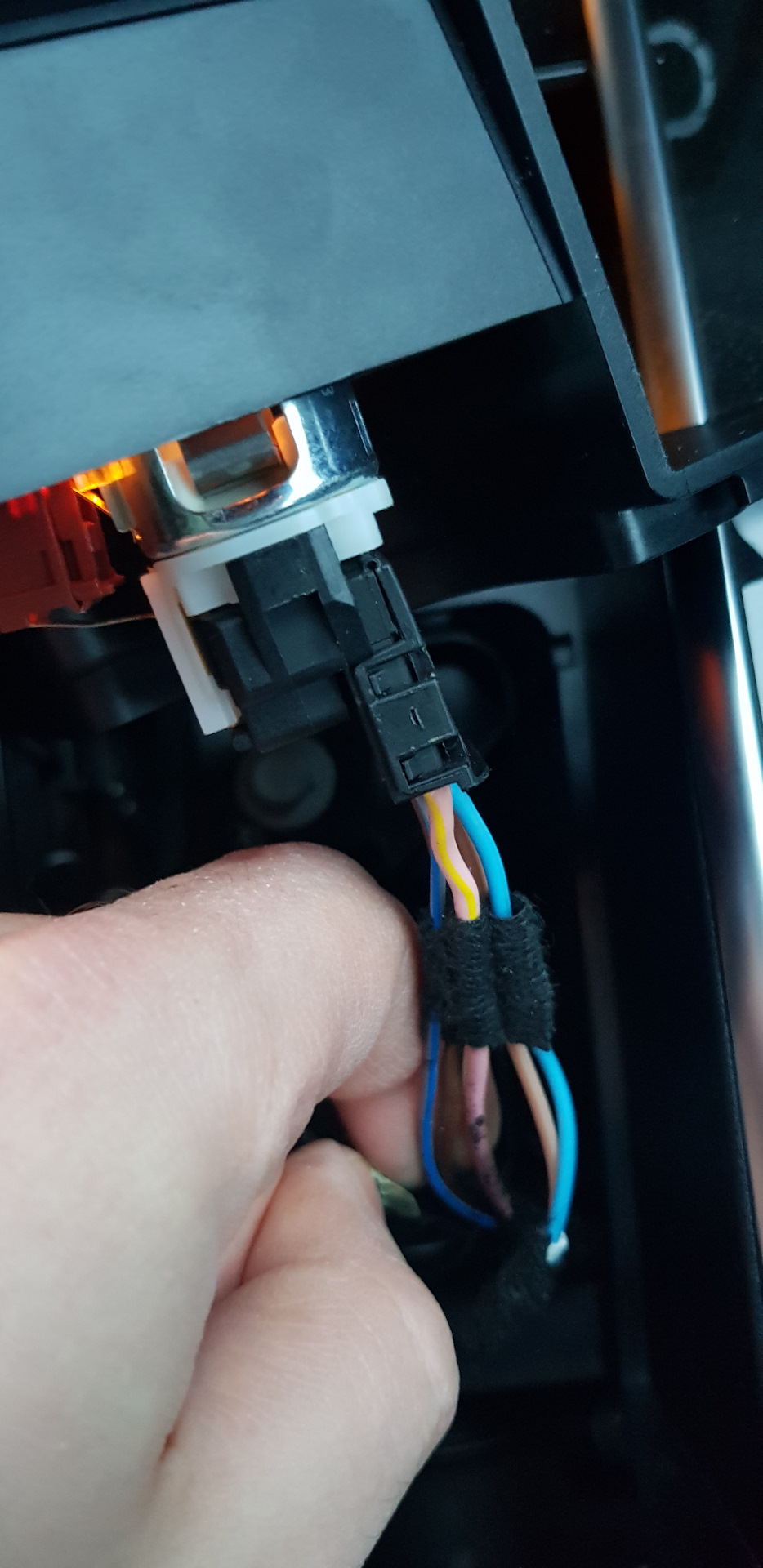

Подсоединяемся к контактам прикуривателя.
Плюс — коричневый
Минус — сине-серый
Полярность для диодов важна, иначе ничего гореть не будет.

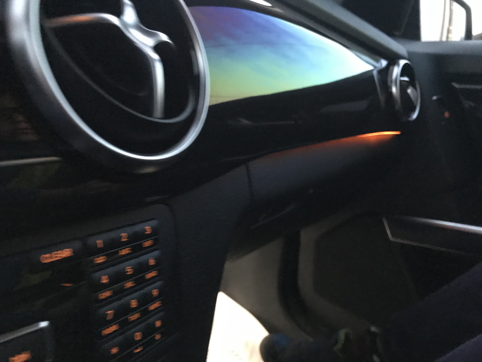

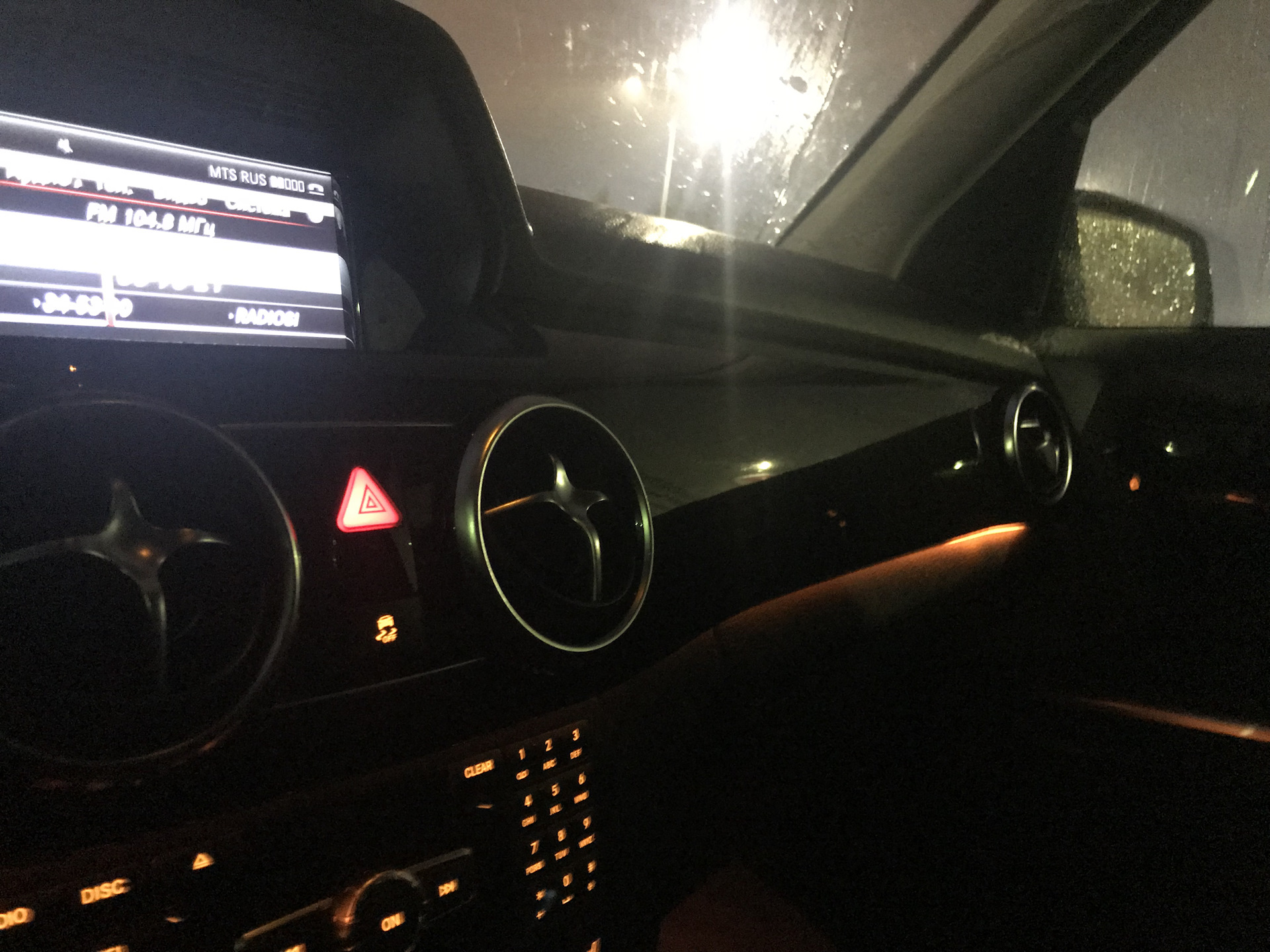

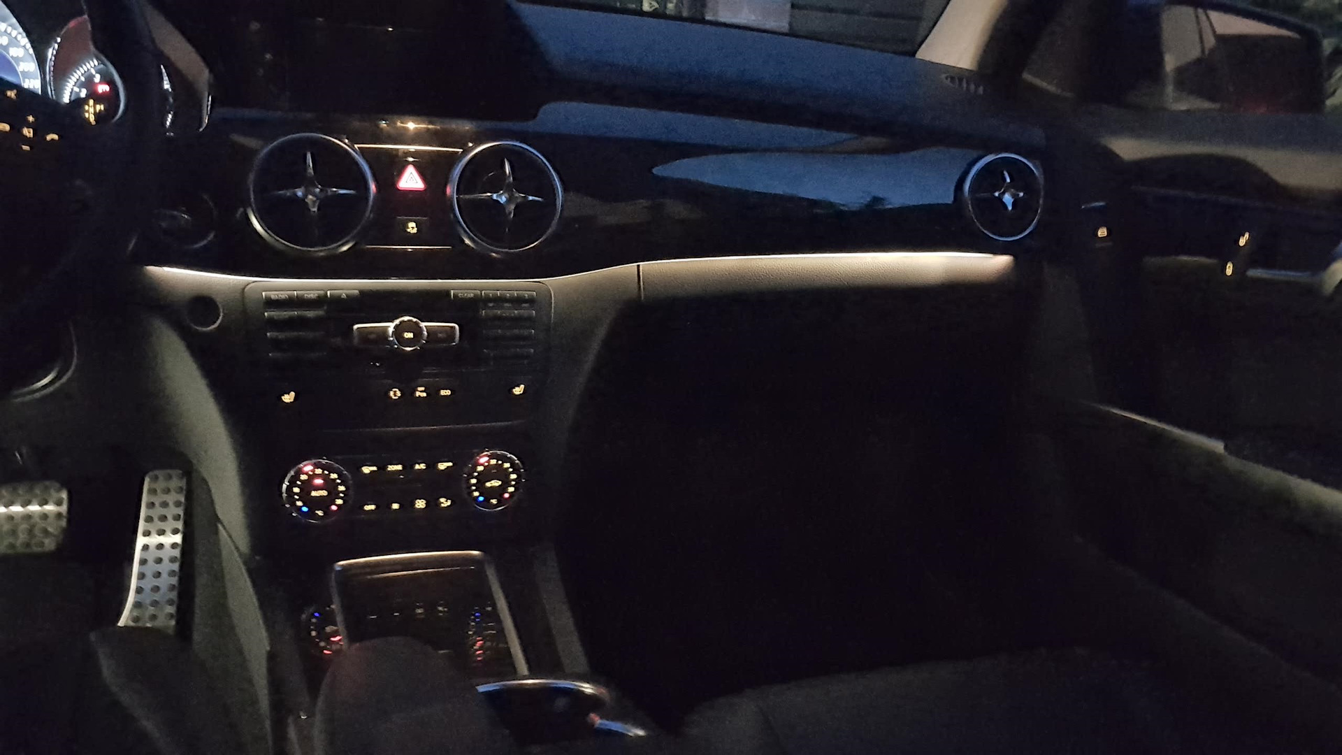

Зы: подключил в тест режиме к аккуму 12В панели, горело все зашибенно, но МБ в рабочем режиме подает походу не 12В на подсветку даже на самом ярком уровне, эту подсветку заметно только совсем в темное время. Даже стоя под фонарным столбом, ее трудно различить. Поэтому я замерил заводское сопротивление, о чем я и писал, оно вышло 475Ом, думаю поэкспериментирую с уменьшением этого сопротивления летом, когда буду ставить подсветку в ручки открывания дверей.

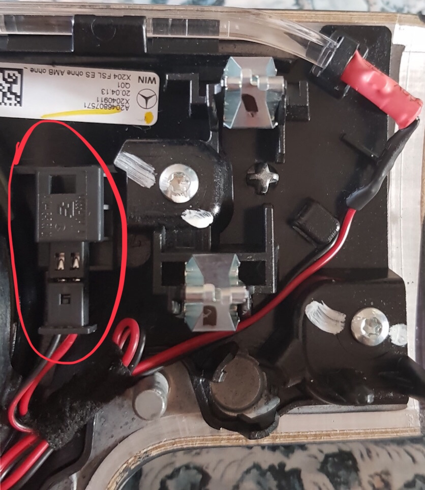

Немного не понятна функция этого разъема, не могли бы Вы пояснить?
Если что бы «при снятии панели отстегивается фишка и панель уносится» сюда должно питание от прикуривателя приходить?
Да, это чтобы снимать панель. Питание по хорошему идет из переднего Sam, но я подключил к подсветке прикуривателя чтобы включение и работа была аналогично подсветке кнопок. Вроде такой же алгоритм и в оригинале
Хорошо, спрошу по другому, куда подключаете провода от подсветки прикуривателя?
Как куда, к ответной части фишки на панели, A0375455928 — фишка на провода
Правильно ли я понимаю, что изначально этих A0445455328 — фишек на панелях не было?
Это фишки на провода, которых без подсветки нет вообще в машине.
Фишки что вы обвели изначально, да нет, на панелях без подсветки.
Вродп же в постп написал какие запчасти надо покупать. Если б они были то и номеров тут не писал бы))

У меня тоже желтые, цвет теплый белый. Тускло относительно чего? Он и не должен светить сильно, надо снизить величину резистора просто. Давно тоже хочу этим заняться
Я в цвет подсветки кнопок сделал. В темноте кромешной почти не видно этот амбиент. А светить вообще должен как надо, не слепить, но создавать уют и атмосферу
Так на улице у тебя светло, мое фото сделано вообще ночью за городом, там одна лампочка горит в 100 метрах.
Вот ночью.
Да у меня точно также
Полный отстой. Надо диоды менять. По сути вся суть подсветки потеряла смысл.
