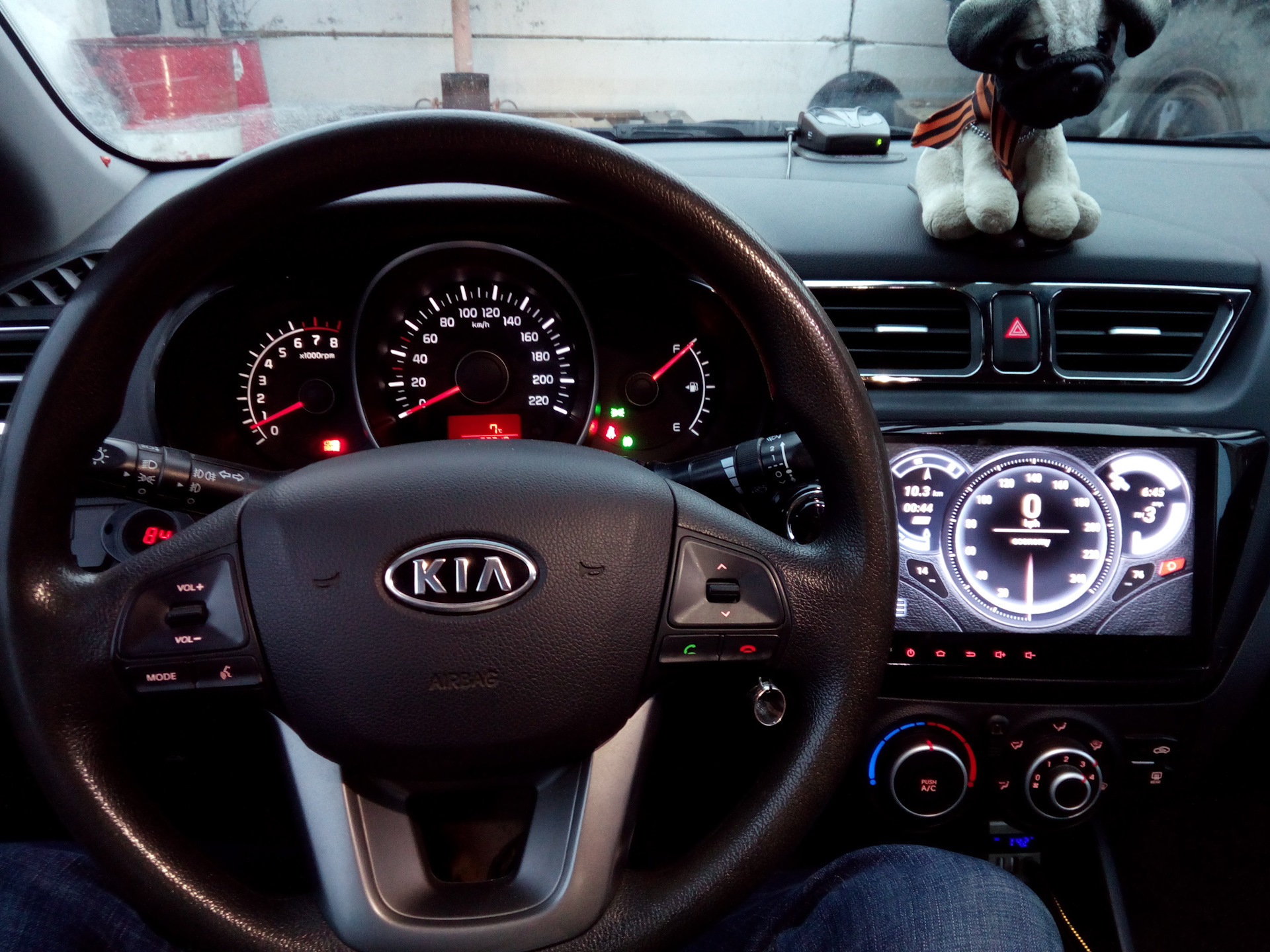

Всем привет ! ! !

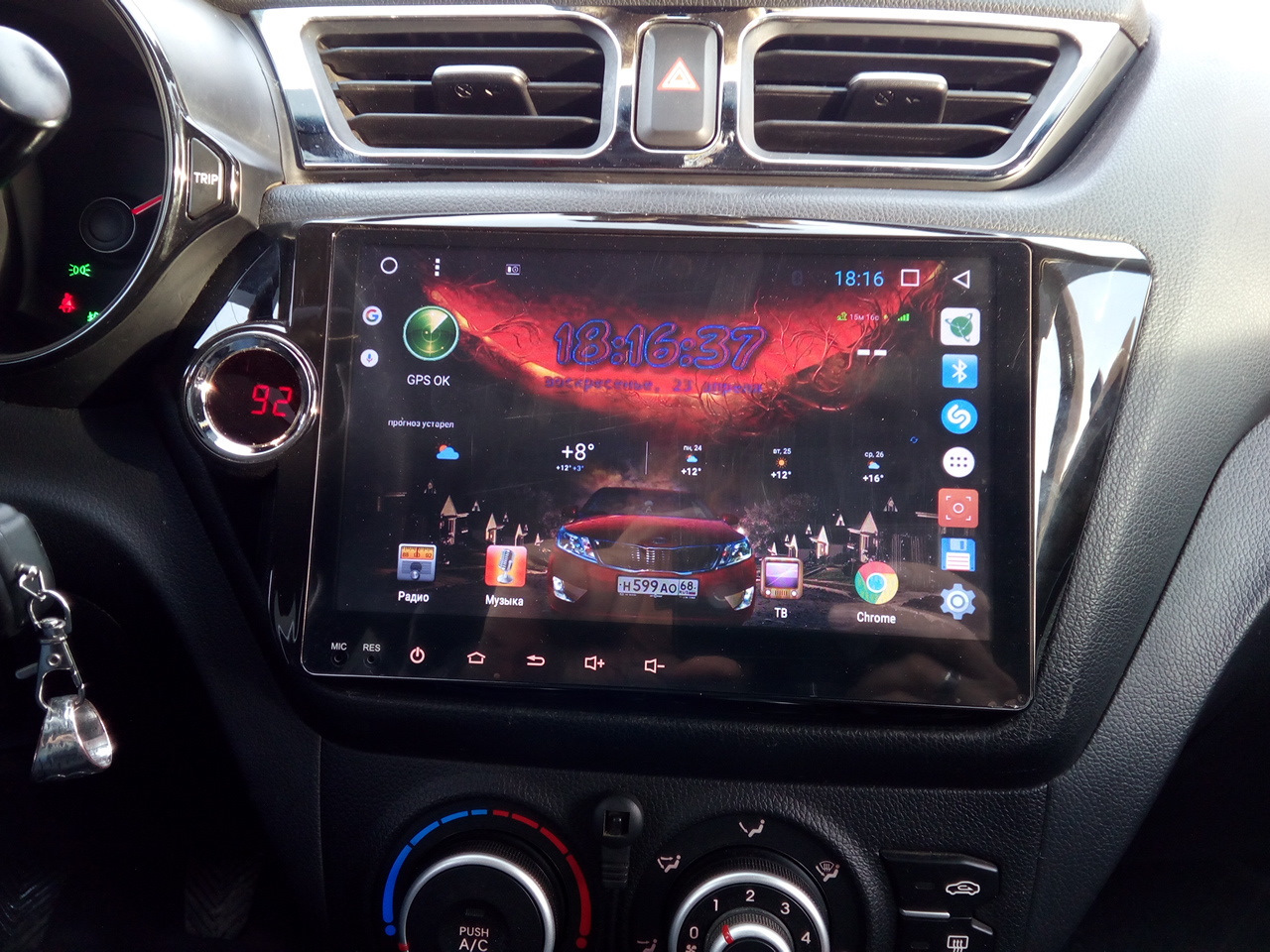

С каждым днём, всё больше и больше появляется автовладельцев, установивших себе в авто,
современное ГУ на операционной системе ANDROID
Это одновременно, и отличный вид интерьера салона, и огромные возможности функционала
Но многие, при эксплуатации, уже сталкивались или ещё столкнуться,
с отключением экрана на несколько секунд с последующим автоматическим включением,
или с перезагрузкой системы андроид, при запуске двигателя
Почему же это происходит?
Если первое, т.е. отключение экрана заложено производителем авто,
то перезагрузка ГУ, зачастую происходит при уже не новом АКБ
Получается, что в момент запуска силового агрегата задействуется стартер, являющийся мощным энергопотребителем, из за чего во время его работы происходит резкое и достаточно сильное снижение напряжения в бортовой сети автомобиля.
Если же говорить о магнитоле, то при падении напряжения в бортовой сети,
происходит автоматическое отключение ГУ.
Такая функция является защитной. В самом головном устройстве «зашита» специальная программа, которая перезапускает автомагнитолу, чтобы защитить ее от зависания в момент снижения напряжения.
Это всё была теория, а вот как я боролся с этим

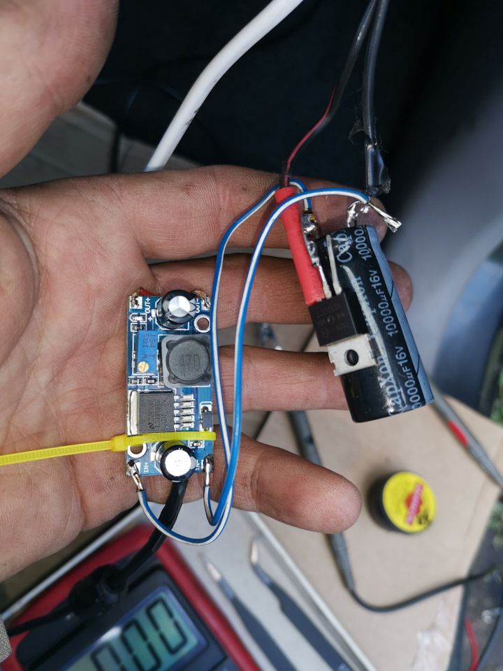

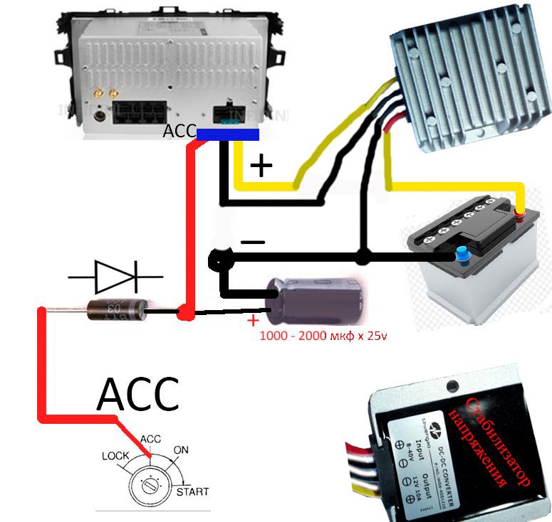

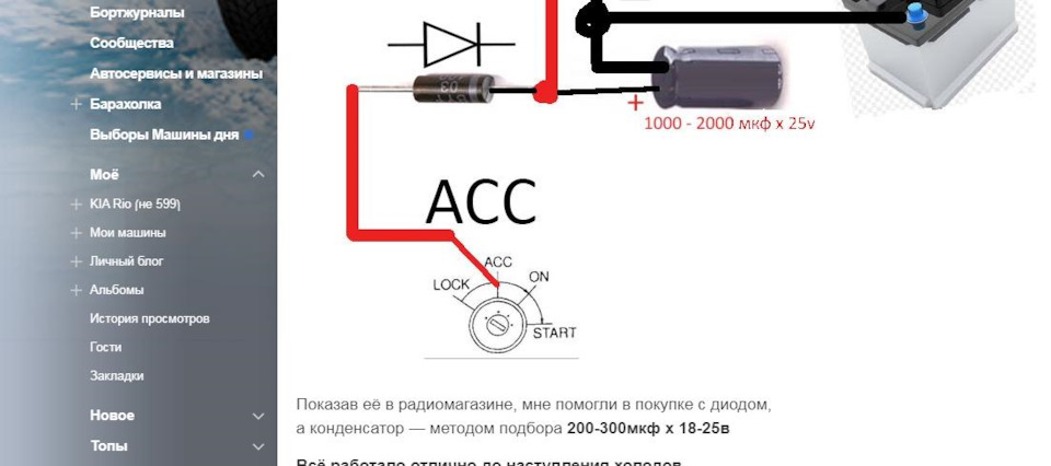

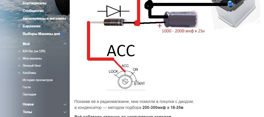

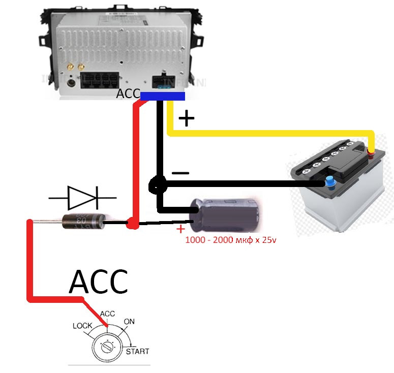

На сайте 4PDA, подсмотрел вот такую схемку для того, что бы у ГУ не отключался звук и экран, во время запуска двигателя(по задумке производителя авто это сделано для уменьшения нагрузки при работе стартера)
Показав её в радиомагазине, мне помогли в покупке с диодом,
а конденсатор — методом подбора 200-300мкф х 18-25в
Всё работало отлично до наступления холодов,
И так как родному АКБ уже более 5,5 лет, то при запуске двигателя стали происходить ненужные перезагрузки ГУ,

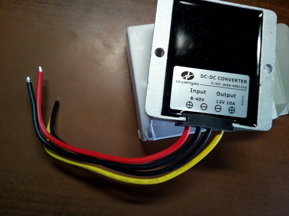

На том же сайте 4пда, прочитал и про Стабилизатор напряжения, который и заказал на Алиэкспресс
Суть его работы заключается в том,
что он поддерживает постоянное выходное напряжение 12В
при входящем напряжении от 8 до 40В
и теперь вышеизложенная схема стала такой

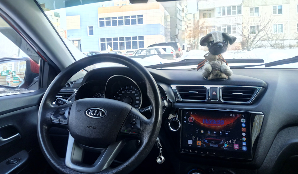

Теперь, во время запуска двигателя, ГУ не перезагружается, не гаснет экран и не пропадает звук,
Время и дата не сбивается)))
Вот небольшое видео работы магнитолы при запуске двигателя

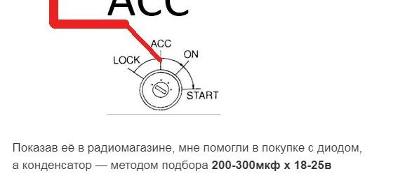

:) Я эту картинку видел, спасибо за повтор. Но маркировка там полностью не просматривается, даже при увеличении.
См коментарии к картинке)))
Давно это было, не помню, машины уже нет, да и когда покупал, не заморачивался маркировкой, просто показал схему продавцу и оплатил то, что дали

Приветствую! подскажи пожалуйста, смотрю ты взял стабилизатор на 10 А, а 1А что не потянет ?, там то задача напряжение выровнить.Просто разница в цене в 2 раза.)
Какое потребление у ГУ ?,
и должно быть с запасом

Привет, так в итоге стабилизатор ты брал на 1А или на 10А?
Все ж в записи есть
Тобишь на 10А, понял спасибо, ну и в заключение спустя почти год у тебя все нормально с этой схемой подключения?

Кондер то не от провала спасает, а от пропадания напруги от замка, тоесть это не из-за "зашитой в ГУ защиты" а из за замка который отключает другие потребители при запуске
так от провала спасает стабилизатор,
а кондёр питает на время разрыва контактов замка, при запуске
Ну да просто рядом с первым вариантом схемы написано иначе
. . . что бы у ГУ не отключался звук и экран, во время запуска двигателя
разве не так, здесь про перезагрузку и провалы напряжения нет и намёка
Сойдемся на том что первый вариант спасает от пропадания напряжения на разрешающем входе магнитофончика, а второй и от провала при работе стартера.
