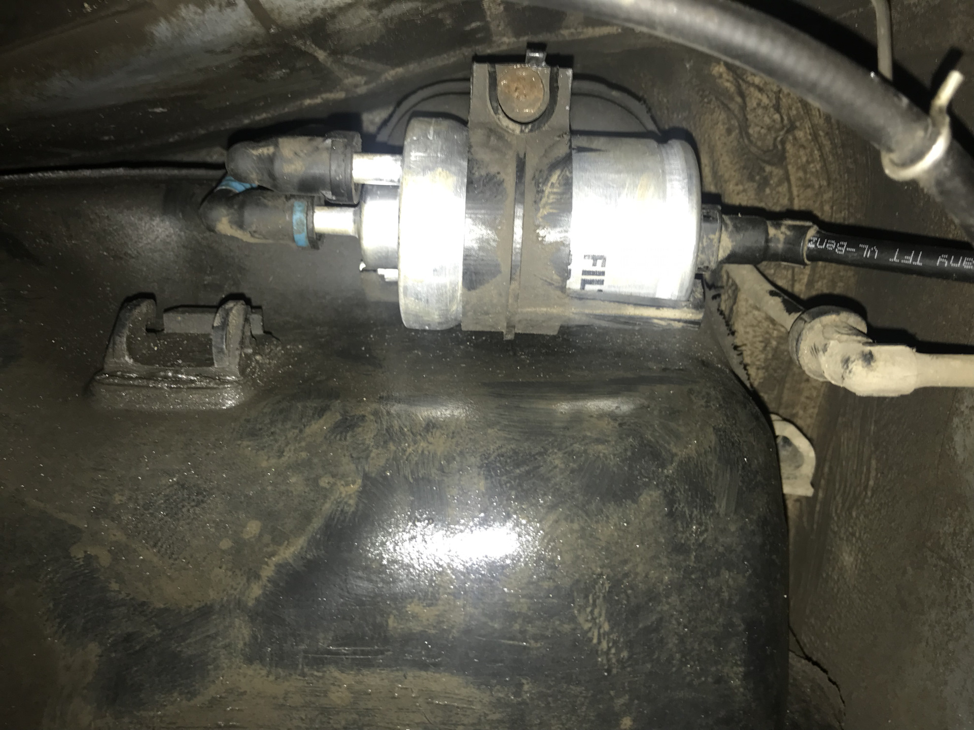

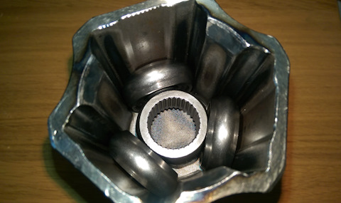

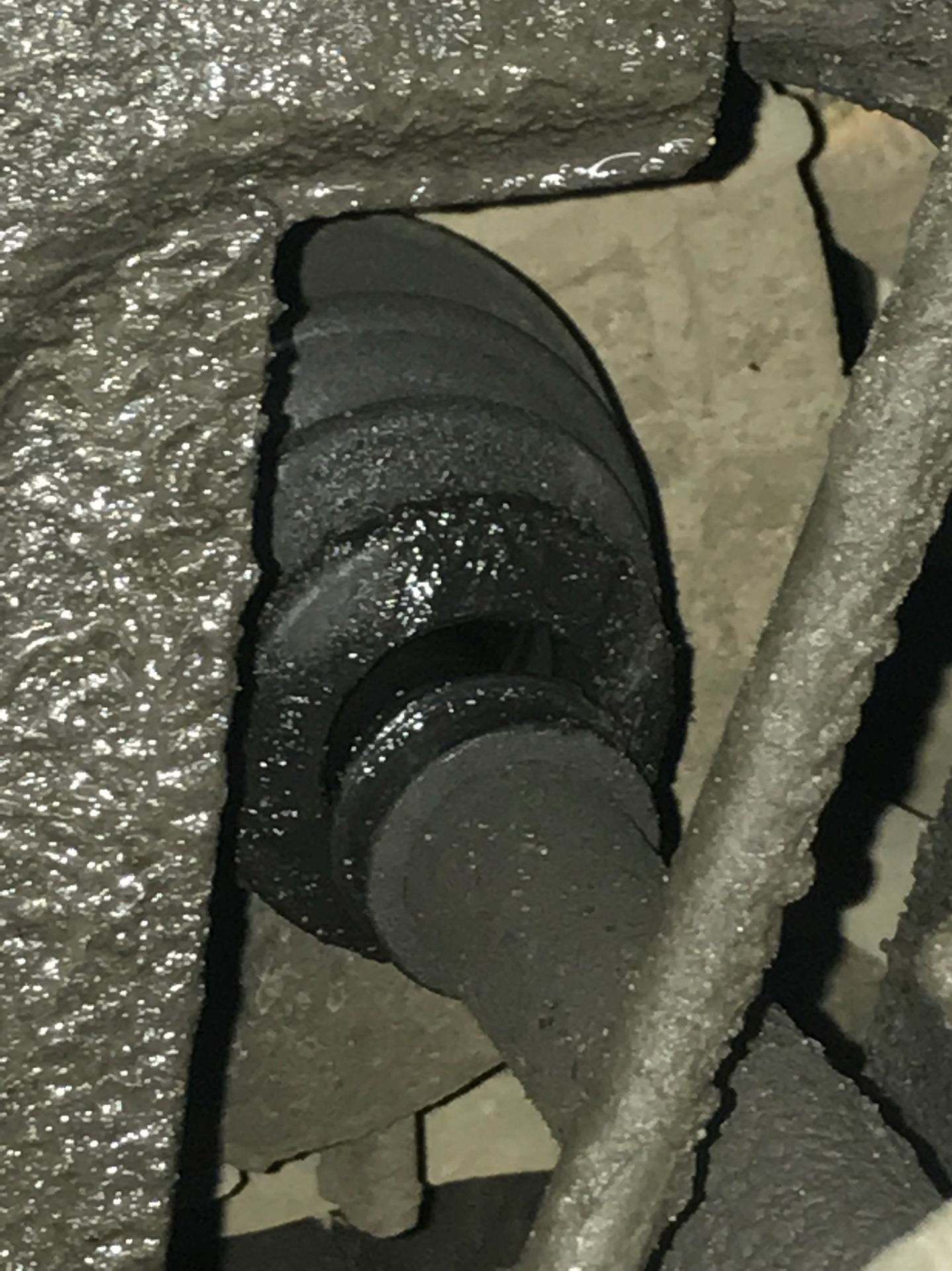

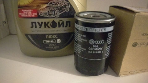

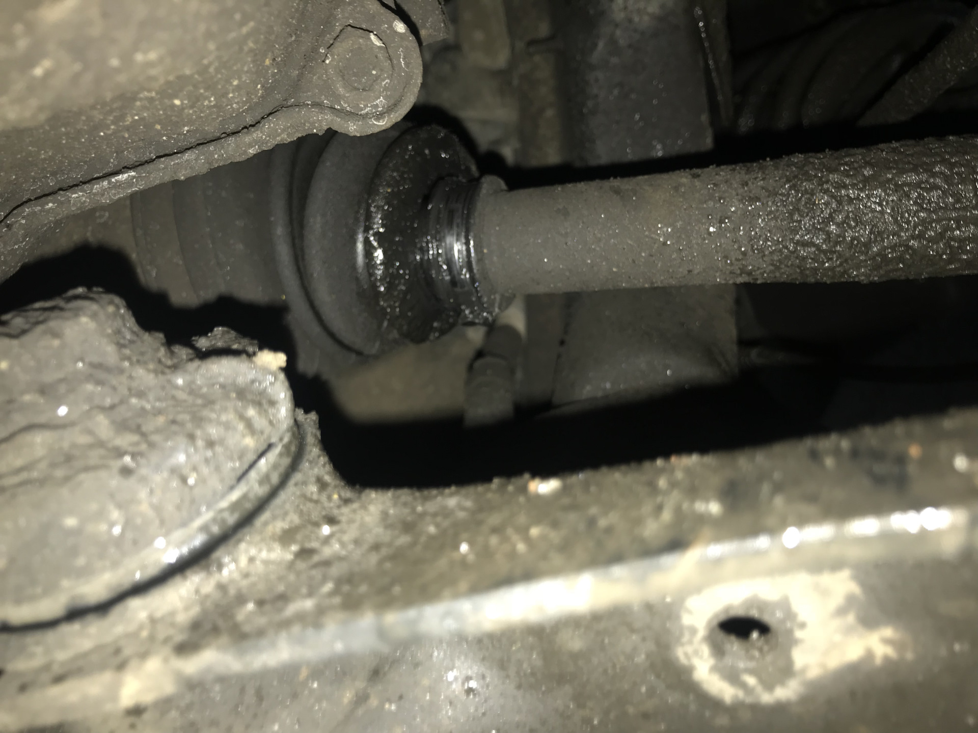

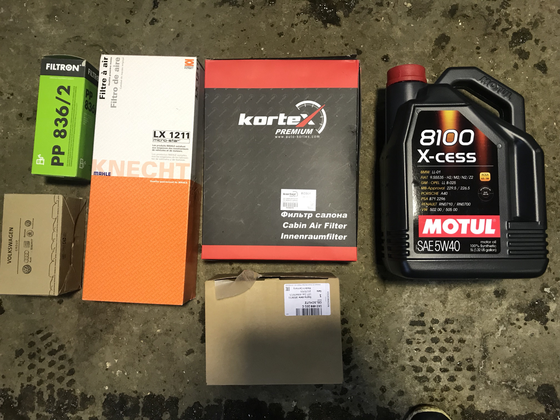

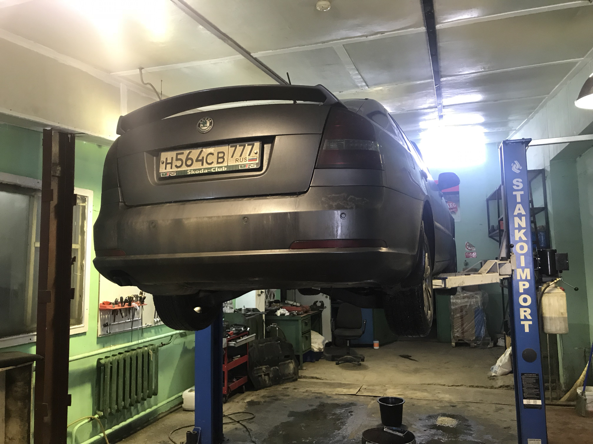

На этот раз проехал больше положенного без ТО по той причине что летом была течь масла, как оказалось просто открутился масляный фильтр, но литра 1,5-2 я доливал. Сначала подумал просто подумал что начала жрать масло, но как перевалила доливка за 1 литр и после заметил масляные пятна после себя-причина стала яснее. В общем пробег 57000 км и пора машину приводить в порядок. Куплены и заменены: масло, фильтр масляный, фильтр воздушный, фильтр бензиновый. Так же в прошлый раз было замечено что сопливется внутренний левый пыльник шруса, кго я тоже купил оригинальный, но вскрытие показало что он уже порван… Слава Богу он внутри был сухой без влаги, но и без смазки. Поменяли, время покажет что гач ждет впереди!
Запчасти на фото: 4000QP
