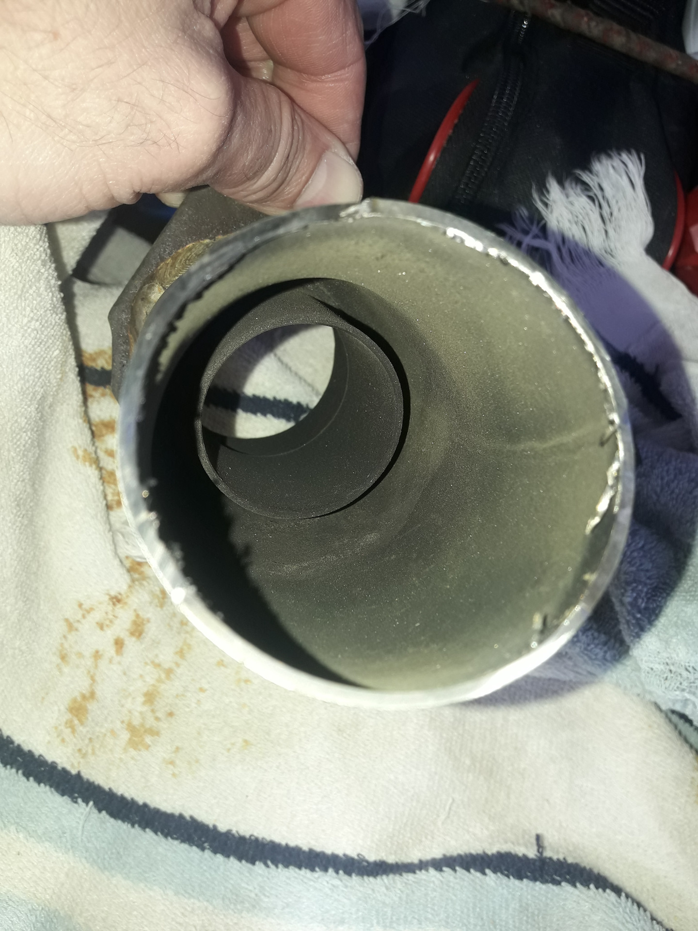

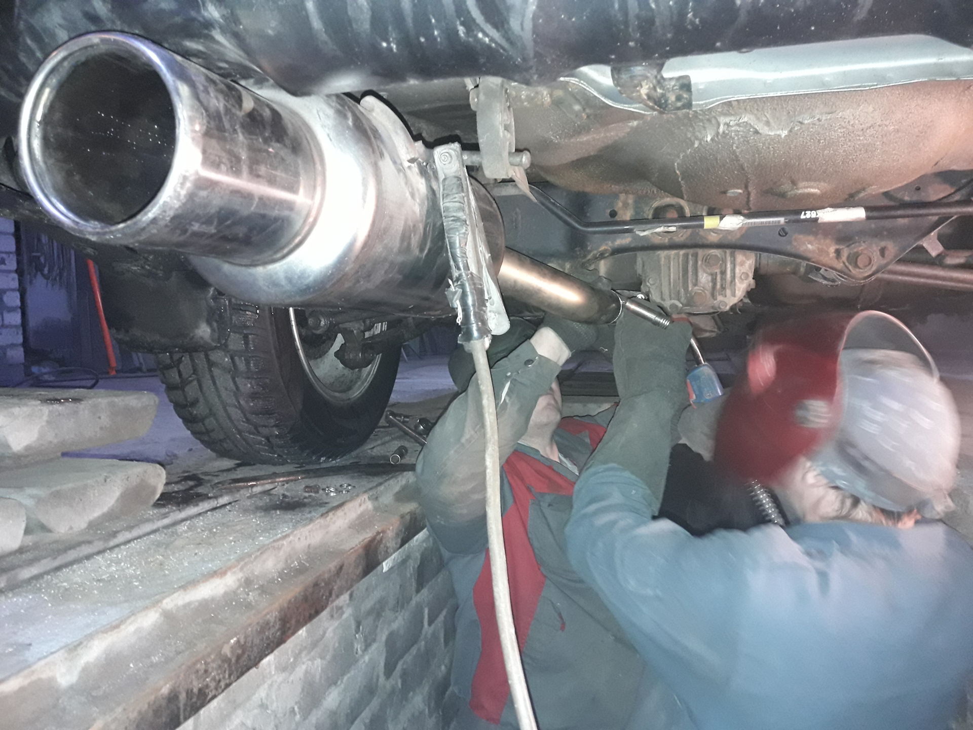

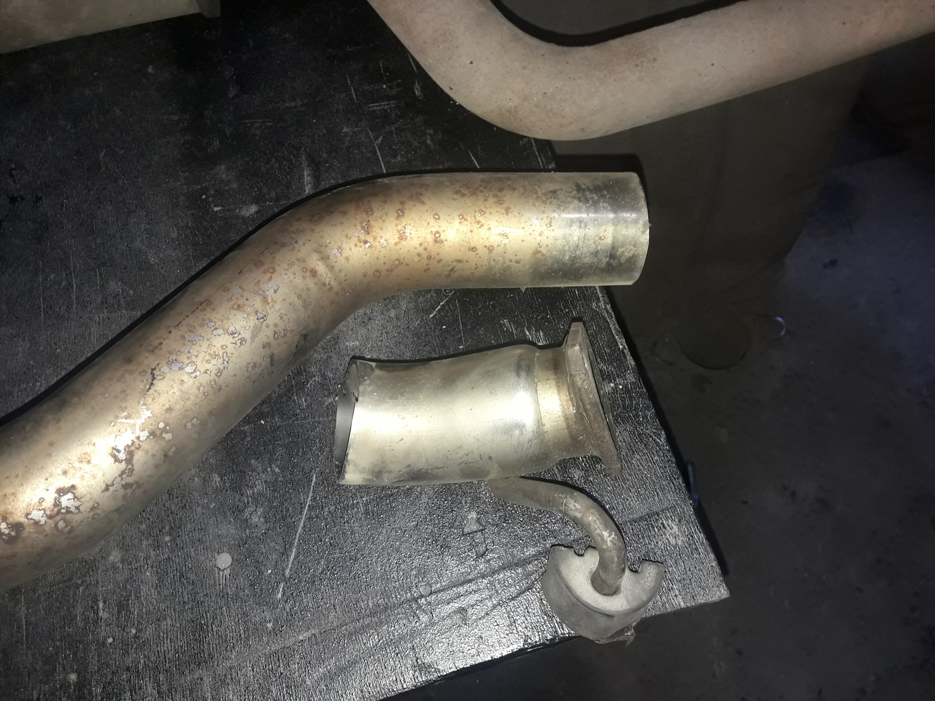

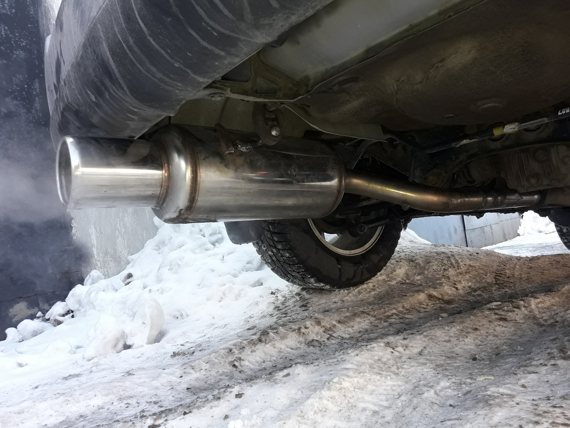

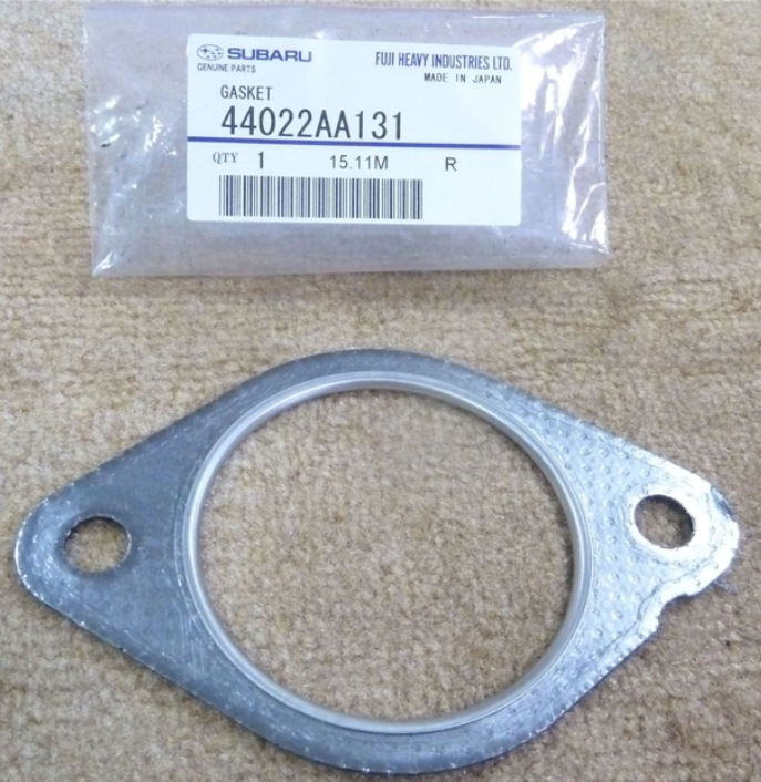

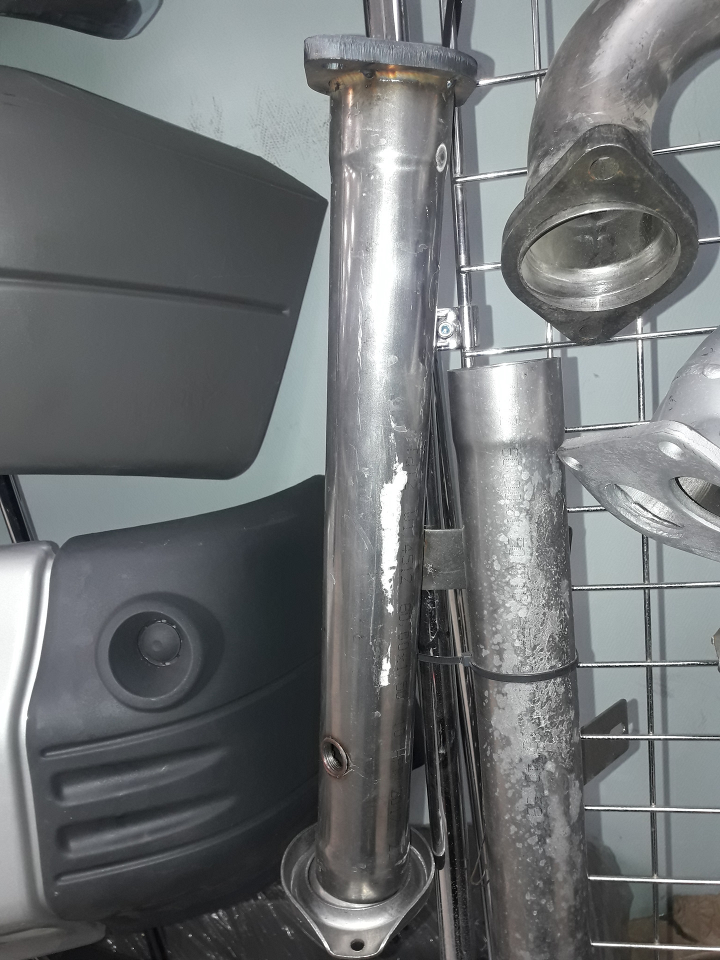

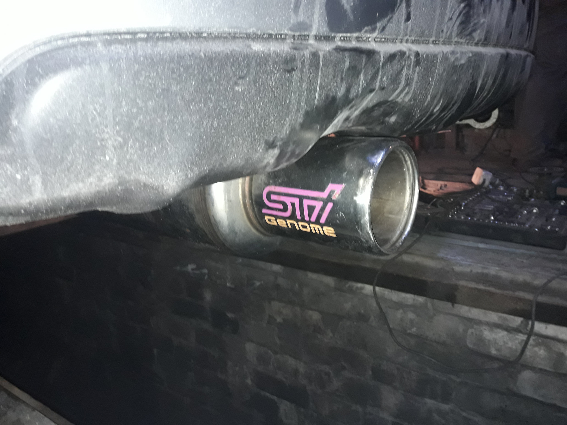

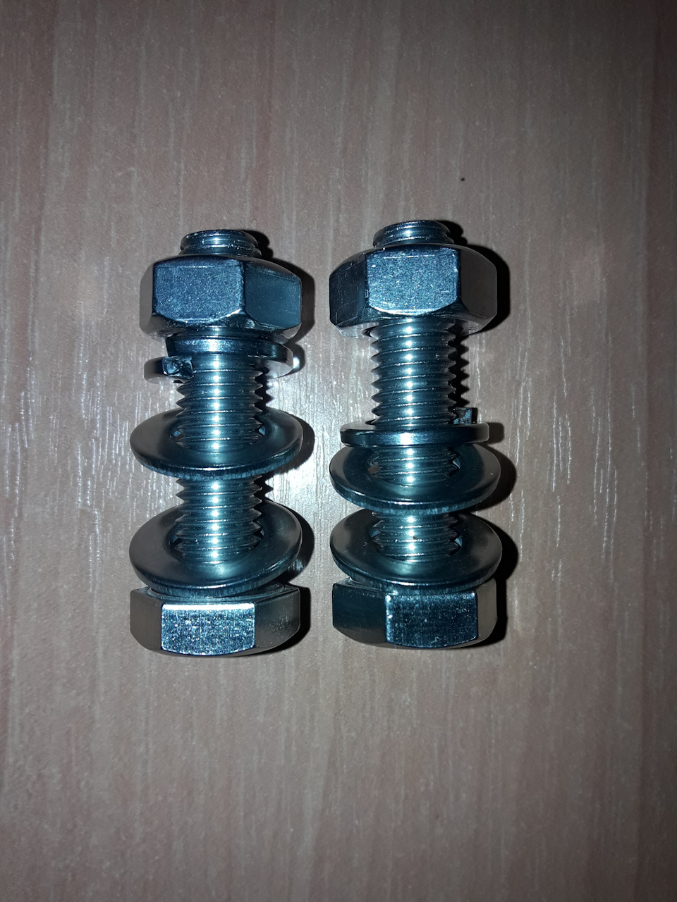

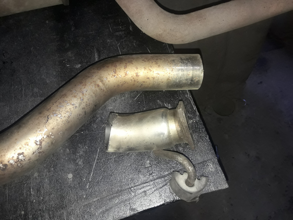

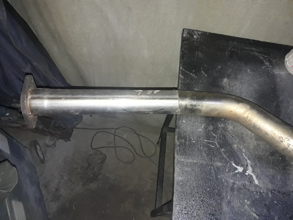

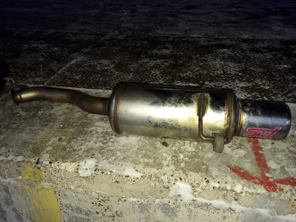

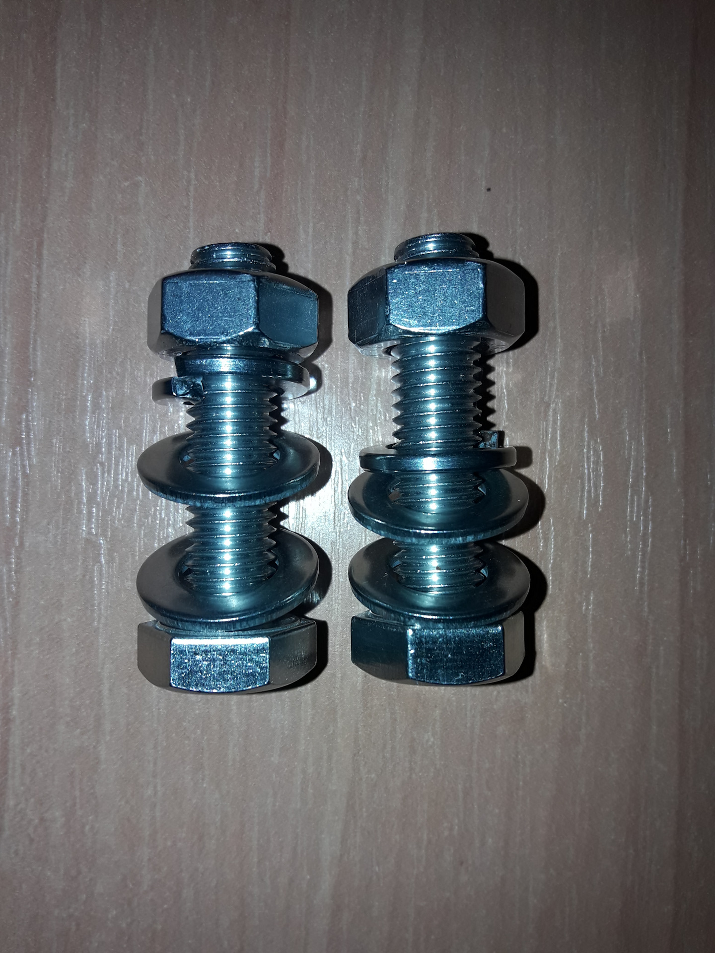

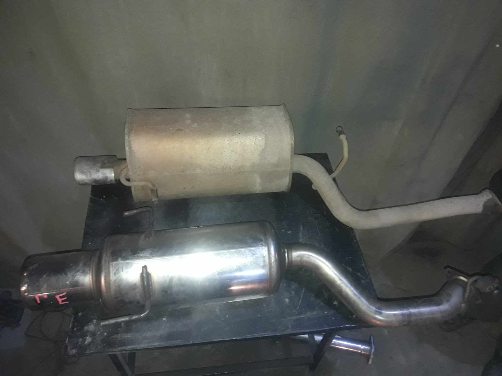

Выбрал время написать сюда про то как я устанавливал банку sti genome. Из экономии денег я решил купить банку от Легаси, сказали только фланец переварить т.к. у Легаси 50 труба, а у Форестера 60 и крепеж поменять. Снял свою стоковую банку и сравнил со stiшной, что бы знать, что меня ждет. Свою сток банку не хотел портить и пришлось искать прямую трубу под мой фланец. Оказывается подходит все от наших Газелей и прокладка, и труба с фланцем. Прокладку купил оригинал (200р.), а трубу (нержавейка) от Газели (1000р.). Так же пришлось помудрить с крепежом под резинки. Несколько раз примеряли банку под машиной, что бы встало все ровно. И вот после 3х часового мучения мы закончили, ура… Завел машину и немного разочаровался, она звучала громче, чем ожидал. Я не люблю громкие банки и специально заказывал genome т.к. до этого слушал у моего субабрата Ratnik368 такую же, только от Форестера. У него она звучит тише, а моя погромче скорее всего из за срезанного фланца т.к. там имеется заужение на вроде воронки. На холостых ее не слышно, проявляет она себя при разгонах. Звук конечно намного приятнее свистящего стока, но сначала было не привычно. Потихоньку привыкаю. В итоге я не много сэкономил и если бы знал, что все так будет, то заказал бы банку от Форестера и без переделок ее воткнул. Так что подумайте, кто хочет этим заморочиться ;) А теперь фото…

Там же ещё на входе в банку заужение, тоже убирал?
Какое заужение ? На фото покажи

Неделю назад ставил… снял так как… нескажу…
Один косяк греется адски… и хоть зазор 10мм до бампера, под температурой провисает пластик и ложиться на бу-бу… а там и повплавится может…
Странно, спецом проверял, сильного нагрева нет. У меня она прям под бампер и все гуд.
Ну хз… я проверял когда на улице +28 было… моя обычная от wrx так не греется…
мне кажется или банка приварена на пол шестого?))
Тебе кажется, все в горизонт😉

Тебе сваривали полуавтоматической сваркой ещё пол беды. Но ещё такой момент у них проволка заряжена какая была на катушке в аппарате ? Наверняка 08г2с она не используется для нержавейки. Шов не развалится конечно. Но корозия будет ((
Отлетит ко мне приезжай, приварю аргоном как должно быть
Ок, про проволоку не знаю.
