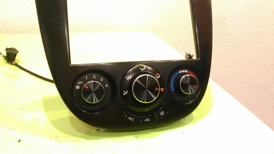

Блин, так и подбиваешь на переделки всех)))Если не трудно можешь скинуть замеры регулятора родного, имею ввиду ту внутреннюю часть которая насаживается на штырь регулятора(лень лишний раз разбирать панель у нас -15, брр)Хочу попробовать сделать более бюджетную версию крутилок
На средней регулятор некоторые ставят кольцо, тем самым он сильнее прижимает его к консоли. Но опять же, крутить его невозможно! Вертушки наверное все😁
Ссылок нет, приходишь и спрашиваешь данные ручки, диаметр боковых 30мм, центральной 40мм(немного меньше чем вариант с Али, от форда37мм, и мазды3 43мм)
как вариант можно попробовать подложить поролон между регулятором и корпусом, по идеи поролон не должен пропускать свет и засветов этих не будет. Поролон желательно поискать черный, темно серый.
Отсюда судить сложно, но варианты всегда есть. Самый край, когда ничего не поможет, ставить родную и в нее впаивать как делали раньше с маздовскими и т.п. Визуально все-равно никто не поймёт, а лезть туда внутрянку смотреть вряд-ли кому-то в голову взбредёт)

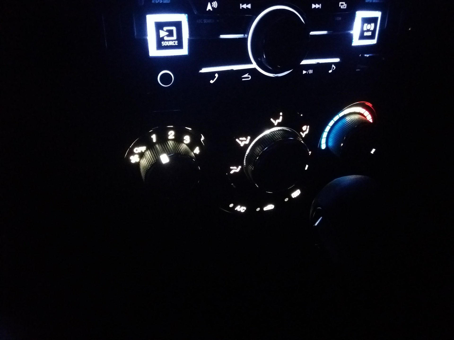

Парни, подскажите, у нас подсветка блока кондера по умолчанию должна быть? Или это у многих самоделка?
Должна быть .
Пробовал их крутить на одном лосе, мне не понравился их ход. Заводские удобнее…
Их наверное не удобно крутить, особенно направление потока воздуха.
Спасибо 😊 мысль уловил .
Красный глазок подсветки делать надо самому(сверлить тонким сверлом или фрезой, потом кусочек красного пластика приклеить изнутри)
Понял спасибо

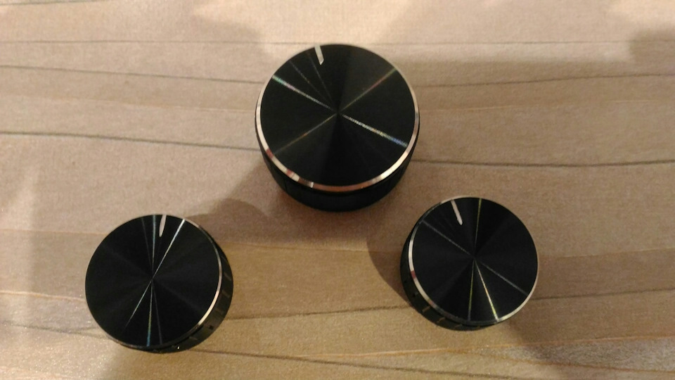

В радиотоварах цена 140р😂😂😂(есть нюансы конечно, но поправимо)
Где такие взял ?
В радиотоварах (фото не моё на днях скидывали установку)ручки потенциометра они называются, себе заказал уже

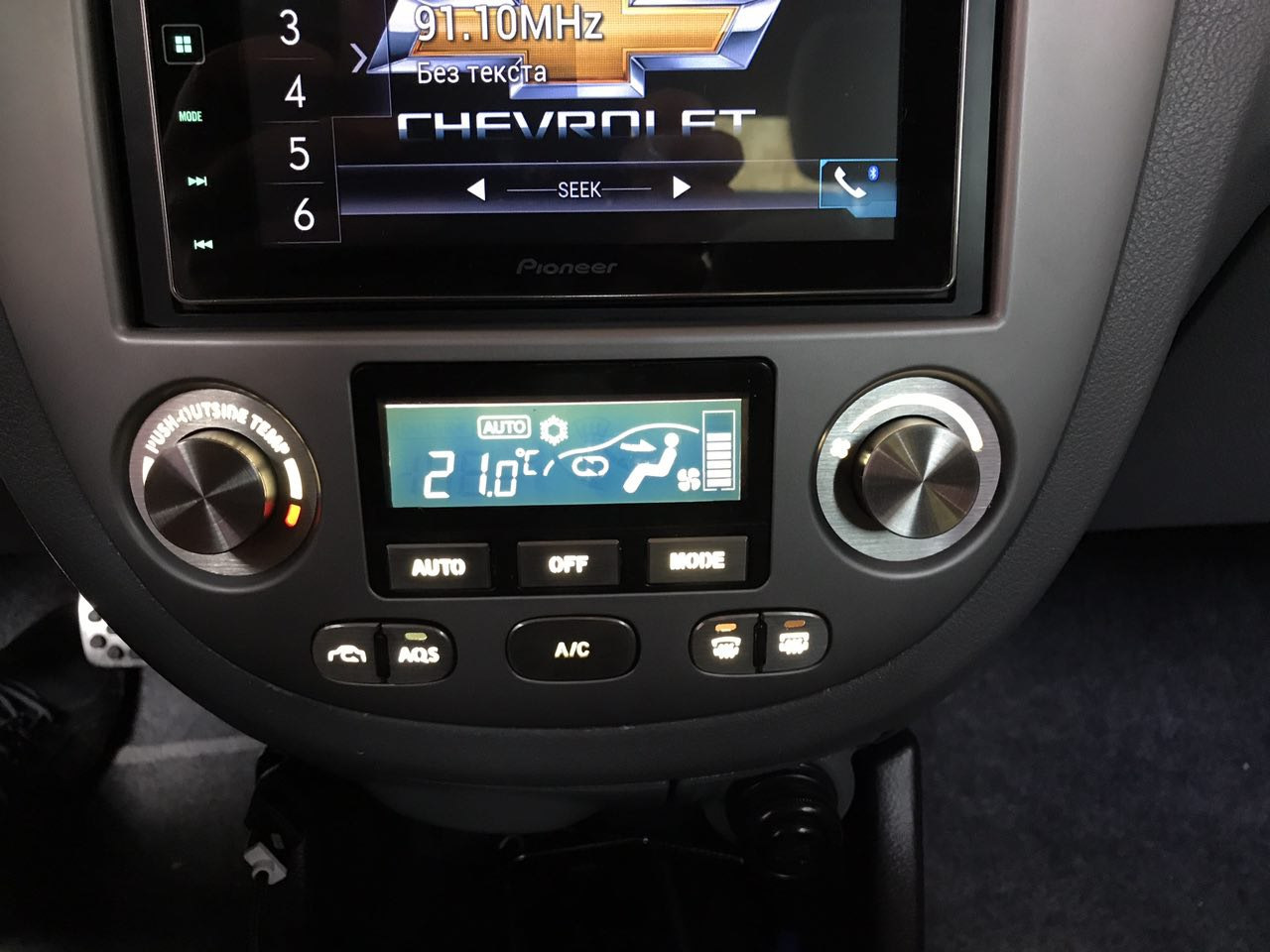

Симпотно, лучше намного чем с родными от старой газовой плиты))
Неприятно со средней конечно вышло. Но думаю исправить можно и так это не оставишь)) А вид с ними намного лучше конечно!
Как только ? Голову сломал не чего не выходит .
Тёзка Привет! Я шайбу подкладывал, но конечно тяжеловато поворачиваеться.
