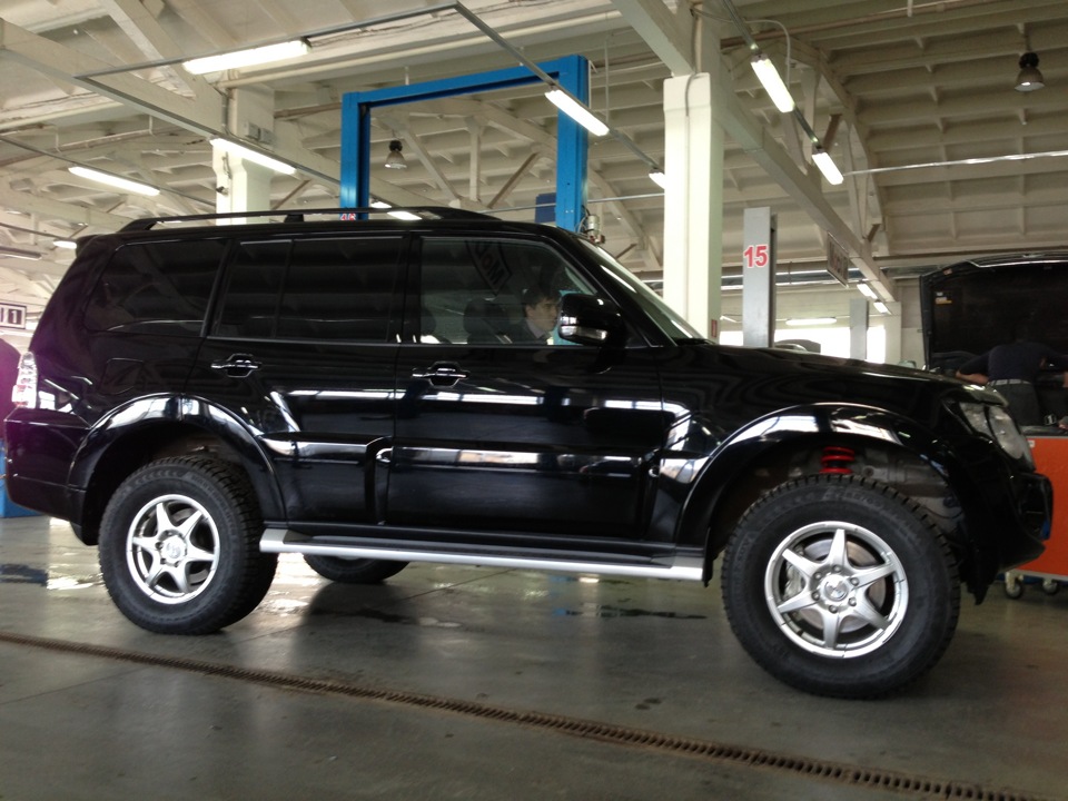

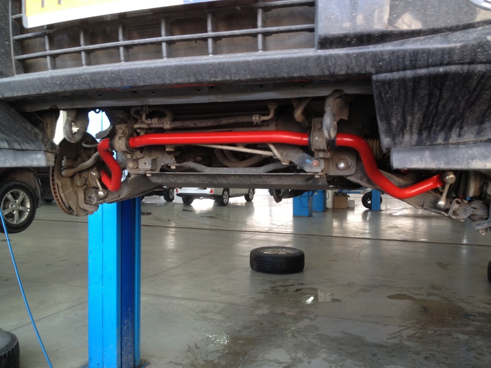

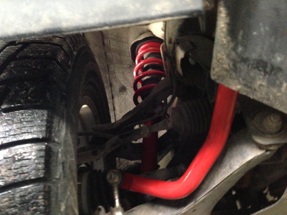

Решил написать подробнее о замене штатной подвески на Batlez Jaos

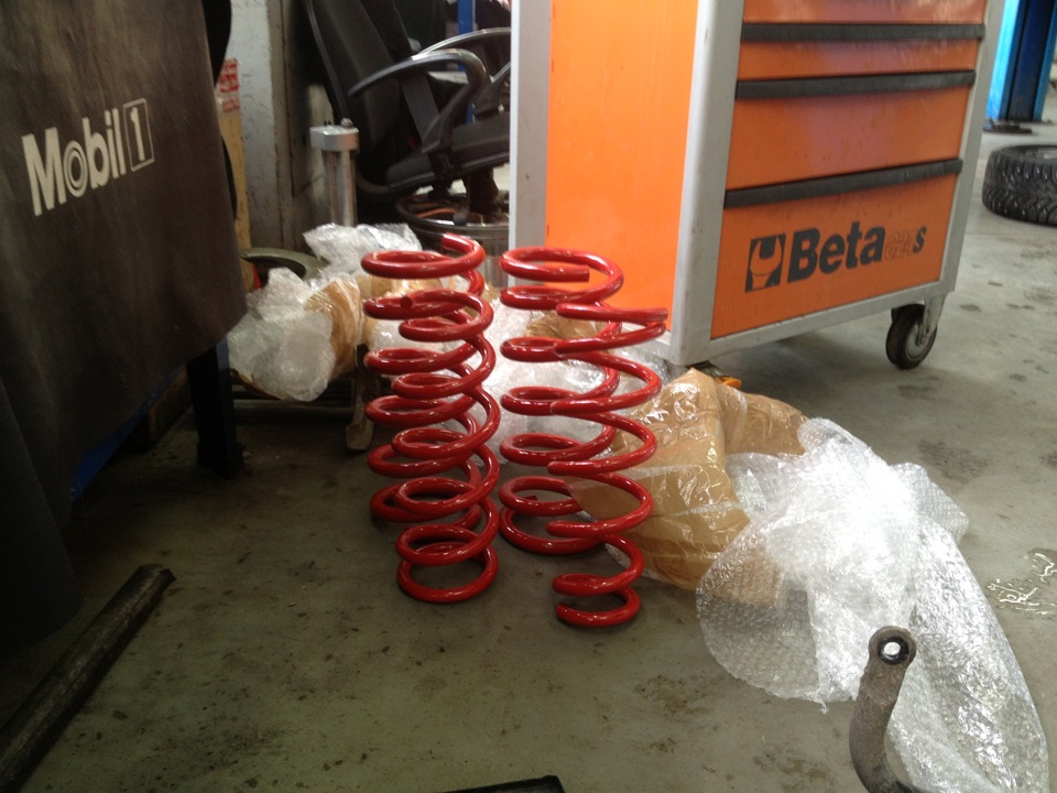

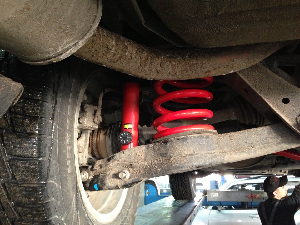

Купил по телефону комплектом амортизаторы регулируемые, пружины и отбойники и еще отдельно стабилизаторы поперечной устойчивости передний и задний в Москве пришли через 5 дней
установка заняла 2 часа . сразу заменил резину на большого размера 286-65-R17.
вот так выглядит набор

Смотря для чего, ?Jaos Не для бездорожья. Хорошая устойчивасть по трассе на высоких скоростях, отбойники можешь оставить штатные

все отлично, ставил уссиленную
А что за стабилизатор?
И думаете есть смысл переплачивать более чем в 2 раза по сравнению с другими лифт комплектами?
Кстати какие мягче? Touch Dog, Dobinsons, OME, TJM, IronMan?
Стабилизатор перед зад, тоже джаос, на других не ездил ничего сказать не могу

Диски 7.5J ?
На pajero4 ?не знаю если хочешь посмотрю и скину . кажется 8 или 9
Ну да, диски что на фото, ширина у них какая, скажите пожалуйста ?!
Просто у меня родные диски 7.5 а я хочу резину себе установить 275/55/17 или 275/60/17 ну и самый брутал это 285/60-65/17
Хорошо скину, а мотор какой 3.8 или3.0
У меня мотор 5.0 V8 )))
Я сам мерил не удобно было, то 8.5 то 9 получалось, на днях колеса скидывать буду посмотрю маркировку
Спасибо большое ) наверно у вас и есть 8.5 ) блин придётся мне чувствую точно покупать широкие диски ((

Не понял, к-т стоек с пружинами почти 4 косаря стоит?
да почти 4, и стабилизаторы поперечной устойчивости

Устойчивее чем сток на фото видно какие толстые стабилизаторы, как вкопанный
