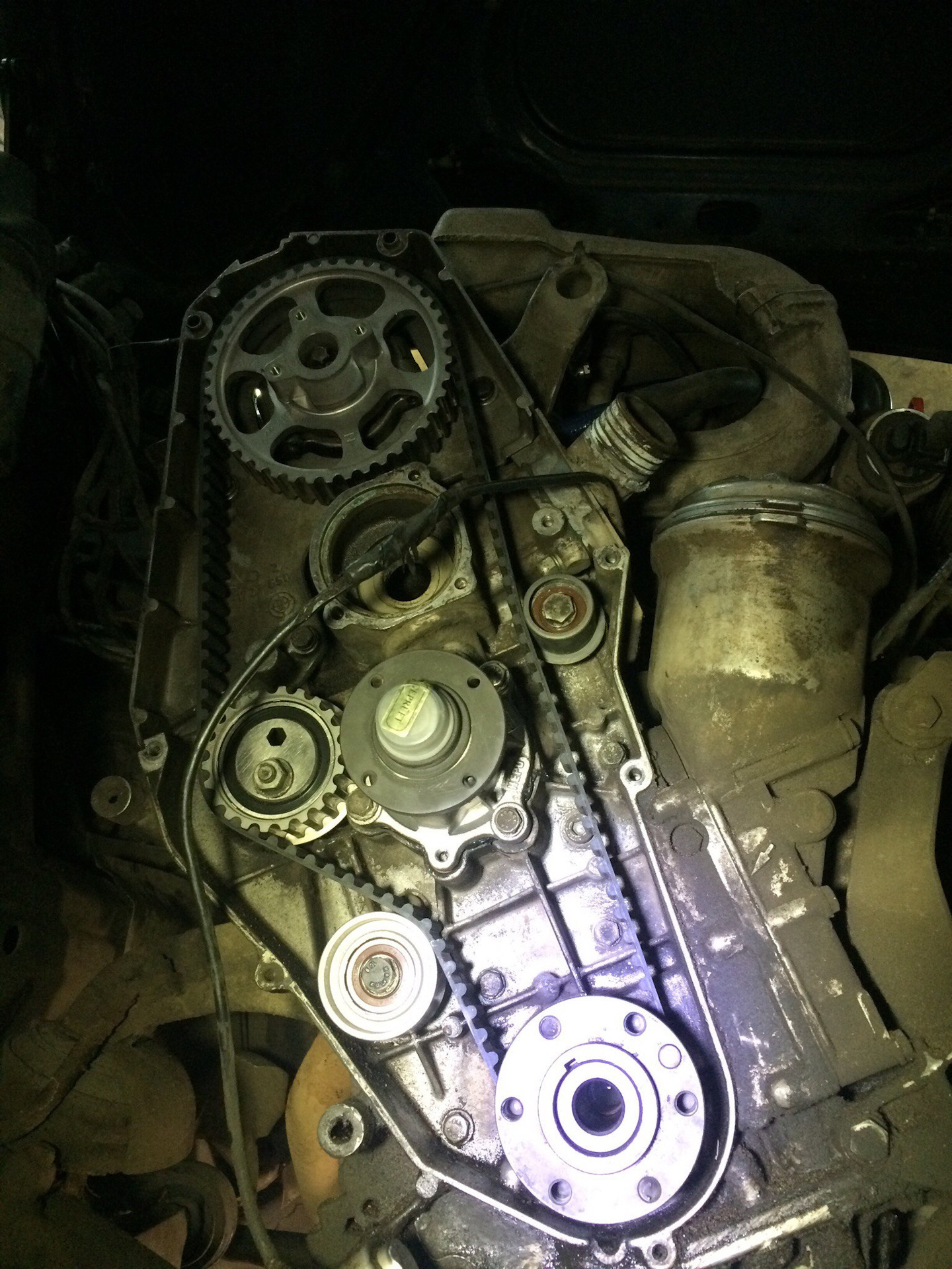

Помимо замены сальника коленвала я поменял ремень ГРМ. По пробегу уже было пора, по словам прошлого хозяина от прошел якобы уже тысяч 70 на нем, рисковать не стал. Прикупил комплект INA 530 0046 10. Стоял кстати тоже по видимому он, ремень был еще цел и жив, а ролики уставшими.
До кучи заменил помпу на Hepu, так как менял еще антифриз весь и состояние старой помпы не знал.

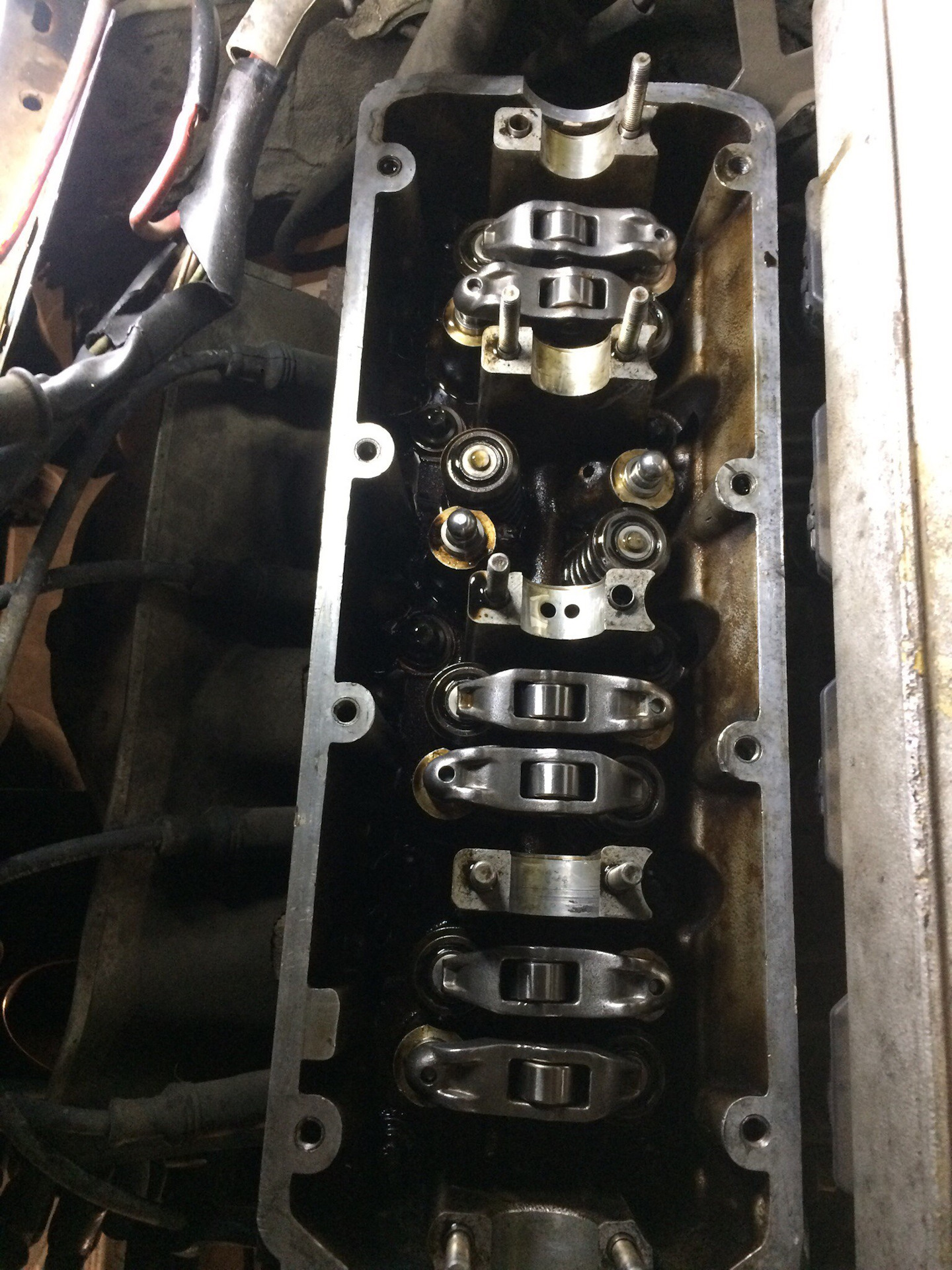

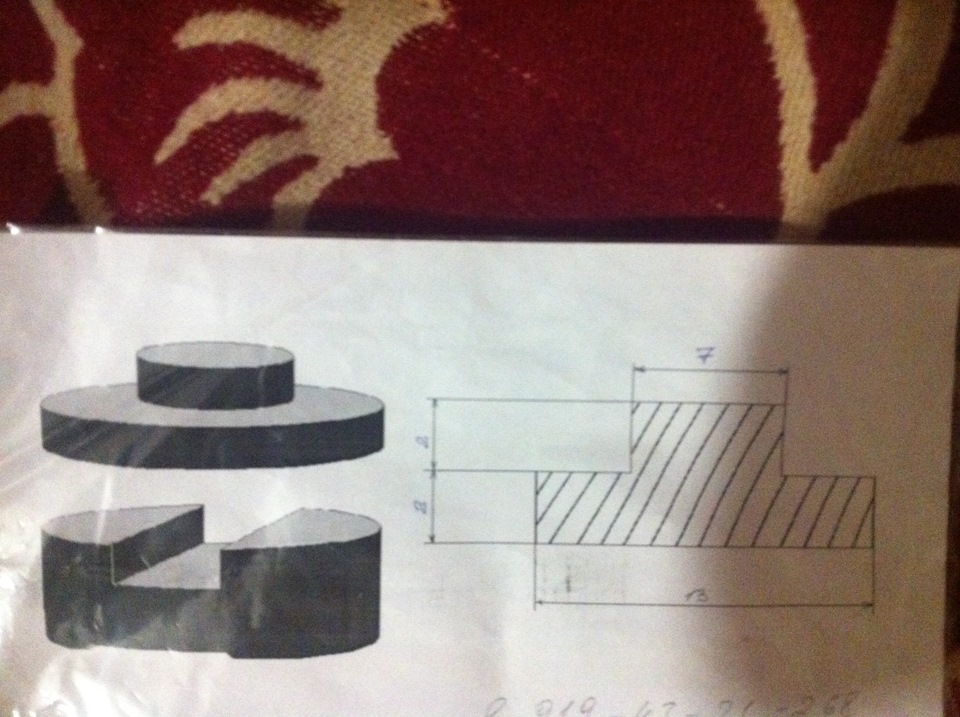

1. Вытачиваем шайбы для того чтобы новые рокера держались на месте. Я брал сталь 20Х и подвергал цементации. Спасибо за сей процесс другу с авиационного местного завода. Фото взял у ребят кто уже переходил на такие рокера

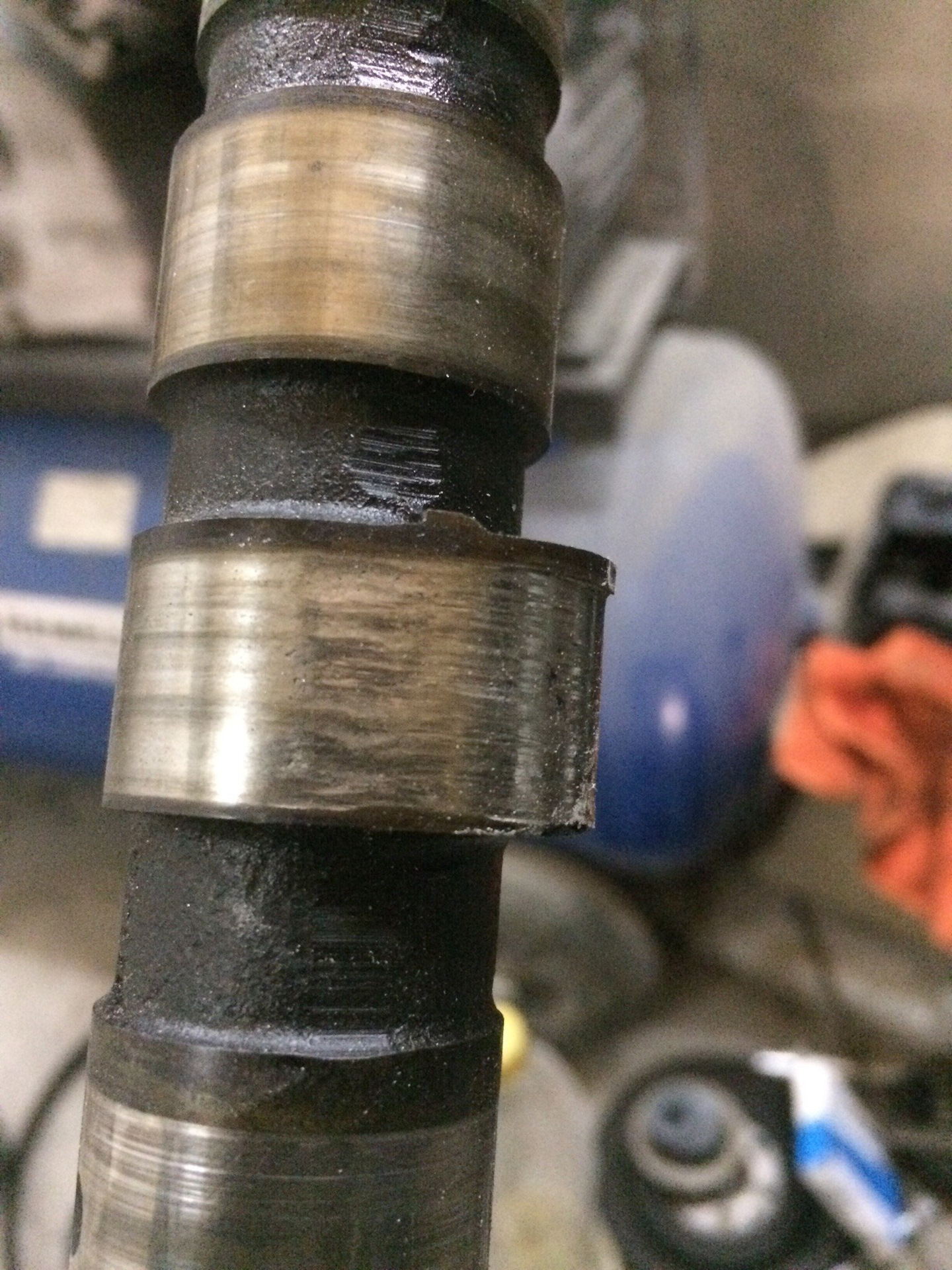

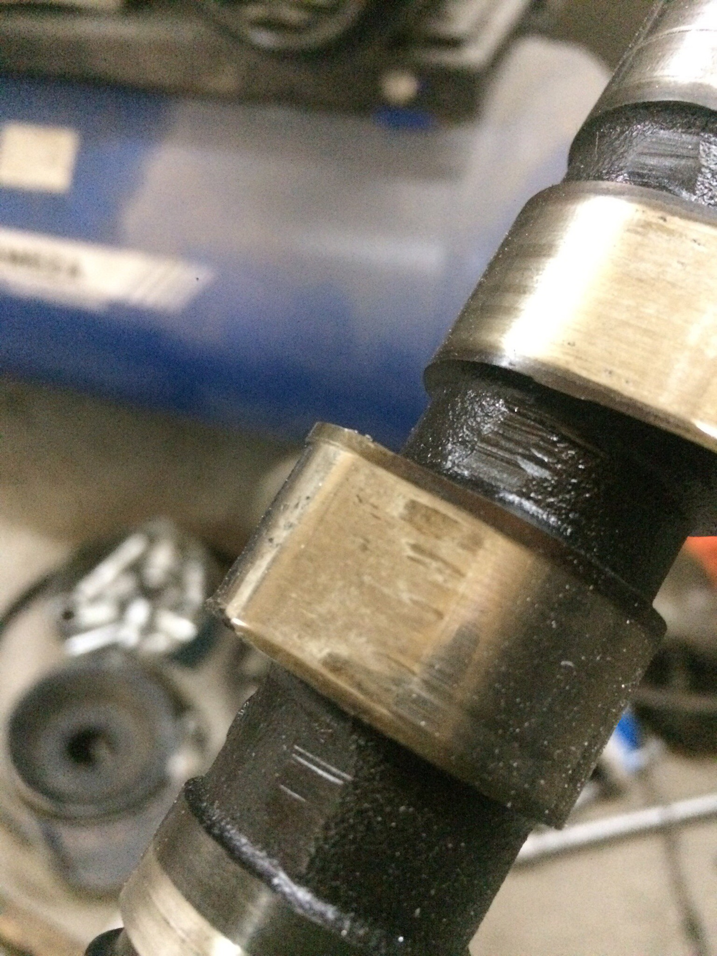

Мой распредвал был уже уставшим, взамен ему пришел новый, не оригинал конечно но всё же

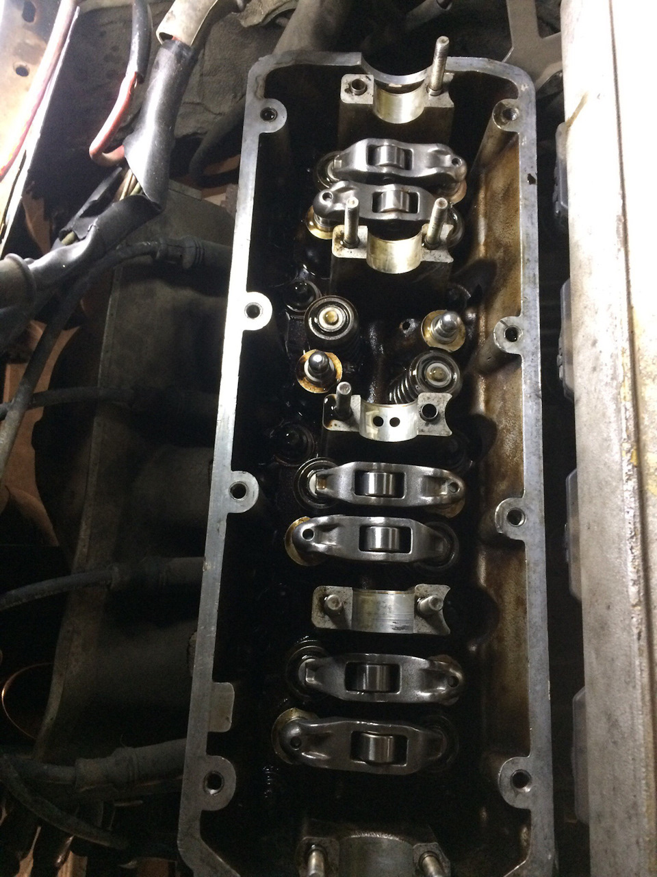

2. Рокера роликового типа с М43 8штук каталожный номер 11331747592. Кто берет с разбора, я брал новые аналог. Этот самый ролик даст нам больший ресурс рокера и соответственно меньший износ распредвала.

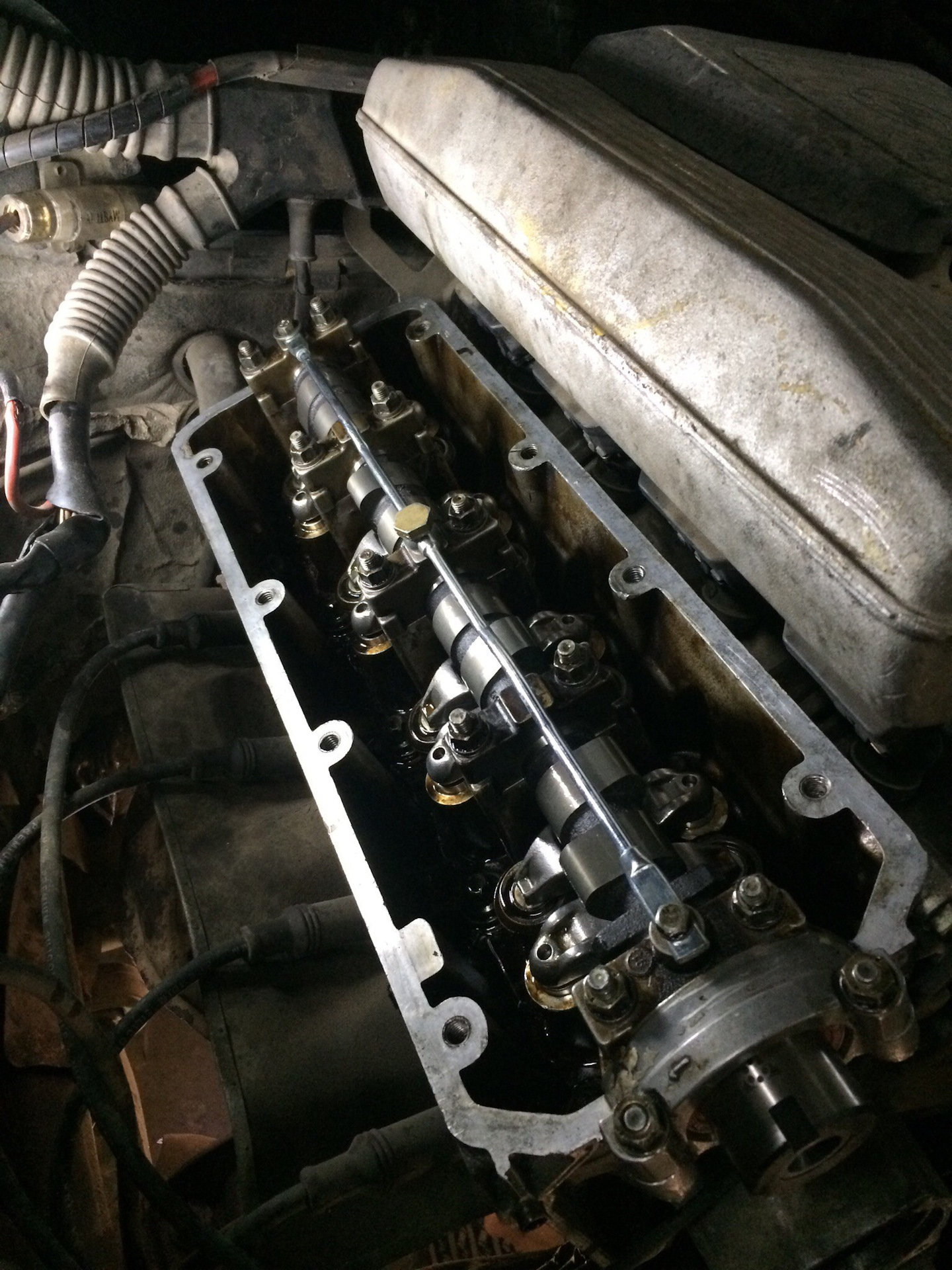

3. Сверху над распредвалом стоит трубка масляная для полива распредвала. Её обязательно промываем, прочищаем.
4. Гидрокомпенсаторы. Вот с ними то я потом и убил время греша на неправильно поставленную метку. Обязательно новые они или старые, их нужно сжать и выдавить масло. Лучше всего в небольшой струбцинке. Постепенно сжимаем и выгоняем масло.

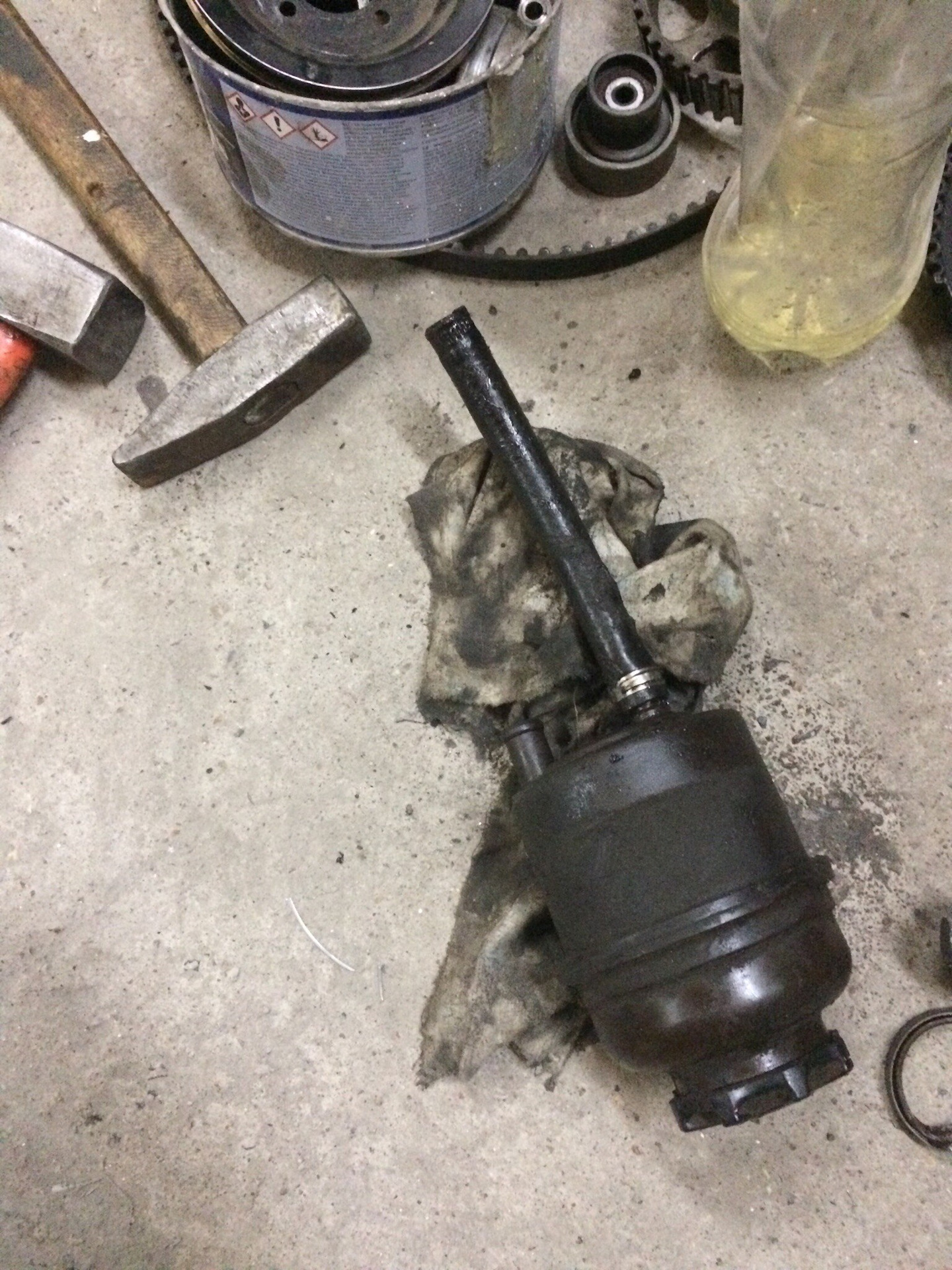

В процессе еще поставил наконец то шпильку на соединение с приемной трубой. Снял, почистил бочок ГУРа и сменил грязную жижу на Chevron ATF MD3. Ну и заменил масло с антифризом.

Короче сегодня поменял роликовые рокеры компресси нет что может быть?(гидрики?
у меня были гидрики. сжал их струбциной и поставил и всё ок. а шайбы точил?
А гидрики могут не полностью прокачатся или залипнуть?И из за этого большой зазор?Ведь выдавленные прижимали же рокер к распредвалу и клапану?
Привет всем.Писал на другом форуме ответа нет По этому напишу здесь.Зделал переделку м 40 на роликовые рокера.Только ставил тарелки клапанов от м 20 и под гидрики подложил шайбы 1,5 мм как советовал один товарищ.Масло с гидриков выдавливал .При установке всё ставало чётко.На днях завёл машину, машина заводится но тарахтит сильно.Снял крышку клапанов, оказывается рокера свободно болтаются между распредвалом.Такое впечатление, что клапана стали короче, или гидрикам не хватает вылетаДаже один можно отвести в сторону.Из 8клапанов только два сидят нормально.Вот и не пойму, что дальше делать?В чём причина?Может ещё раз выдавить?Или может гидрики прокачивать как то надо?Хотя ещё раз поторюсь при установке всё сидело хорошо, рокера были в плотную прижаты и к распредвалу и к клапану и к гидрику.
Под сам гидрик поставил шайбу? Может он от маслинного канала масло взять не может и наполнится ?
Даже и не знаю, что сказать.Гидрик не продавлевается руками, значит набрал масла Если бы все рокера были свободны тогда можно было бы и так подумать, а так два из восьми сидят отлично.Даже и не знаю, что думать.Уже подумаю, может на сёдлах клапанов шлак какой прилип.И не даёт клапану полностью закрытся.Я поначалу подумал, что клапана залипли.Хотя заводится хорошо.
Гидрик если масло набрал то ты его руками никак не продавишь полностью. Попробуй лучше так как я собрать
Я тоже об этом, гидрики не продавливаются руками, а рокера болтаются между распредвалом.

а размер этот шайб точный? нигде в плюсе или минусе точить не нужно?
Вроде как да. Брал инфу с простора драйв2

Делай, у меня вообще изначально был сильно изношен распредвал и рокеры. Поэтому все и менял. Маслосъёмный от ваз 16 кл один в один
та у меня по ходу тоже изношены потому что мотор выше 4500 не крутится
Да, я как поменял крутиться начал и низы бодрее стали.
