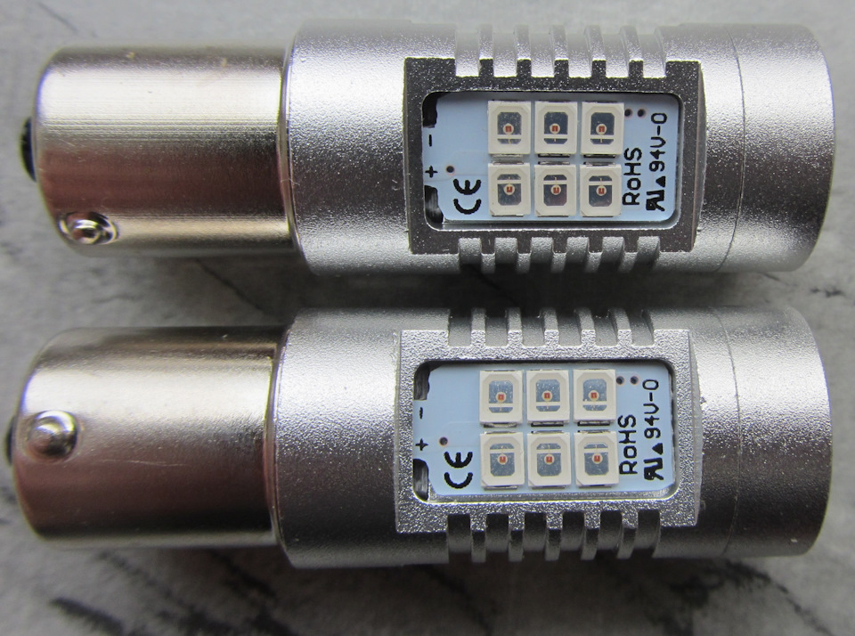

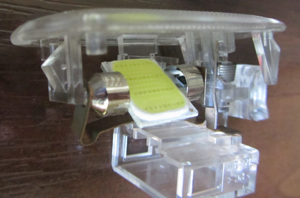

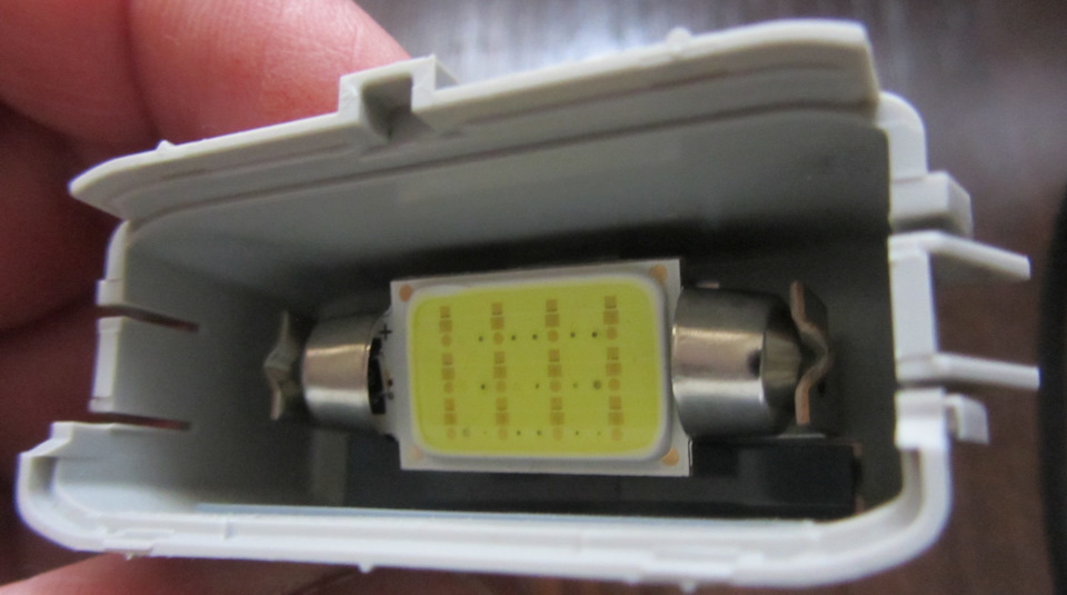

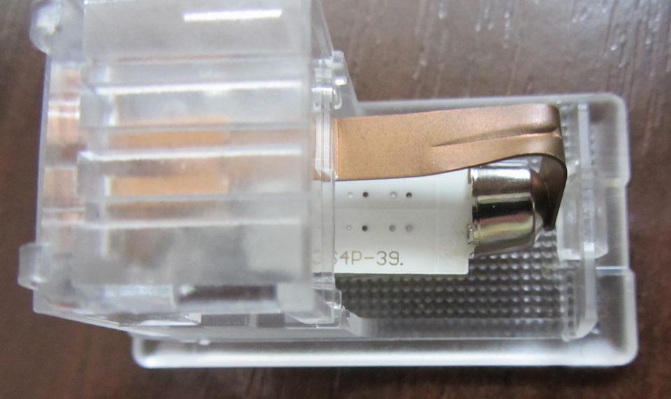

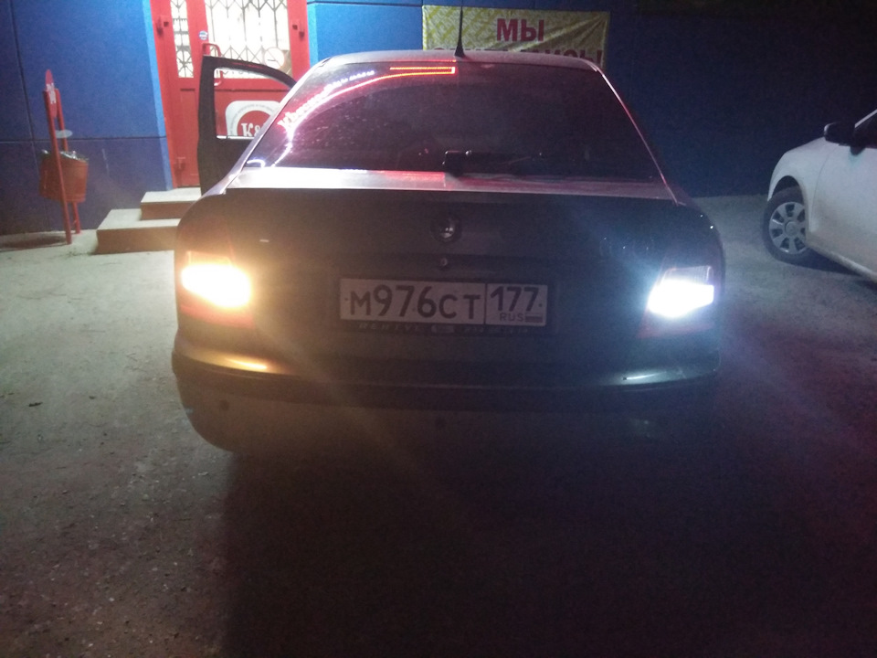

Полтора года назад я поставил светодиодные лампы 80W 1156 CREE XBD в задний ход, работают они отлично и по сей день. Далее LED успешно заменили лампы накала в подсветке плафона, номера, бардачка, багажника, дверей

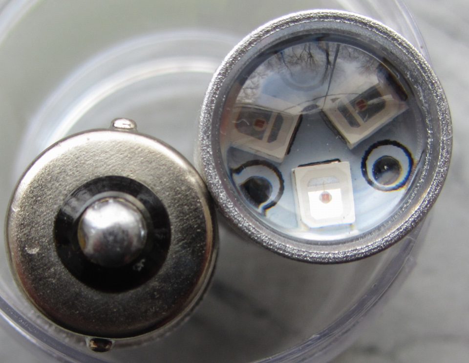

и продолжили "покорение" в противотуманках (двухнитиевые BAZ15D P21/5W Red),
а также стопах (1156 P21W Red),

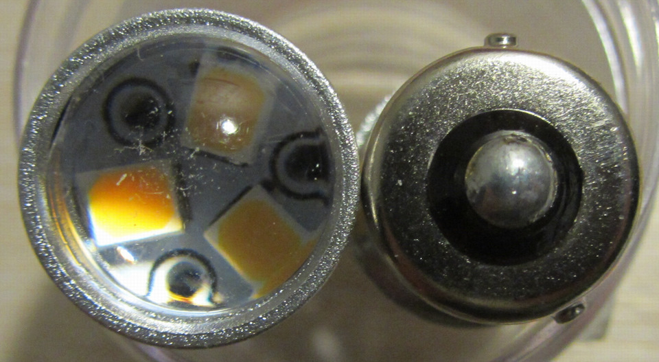

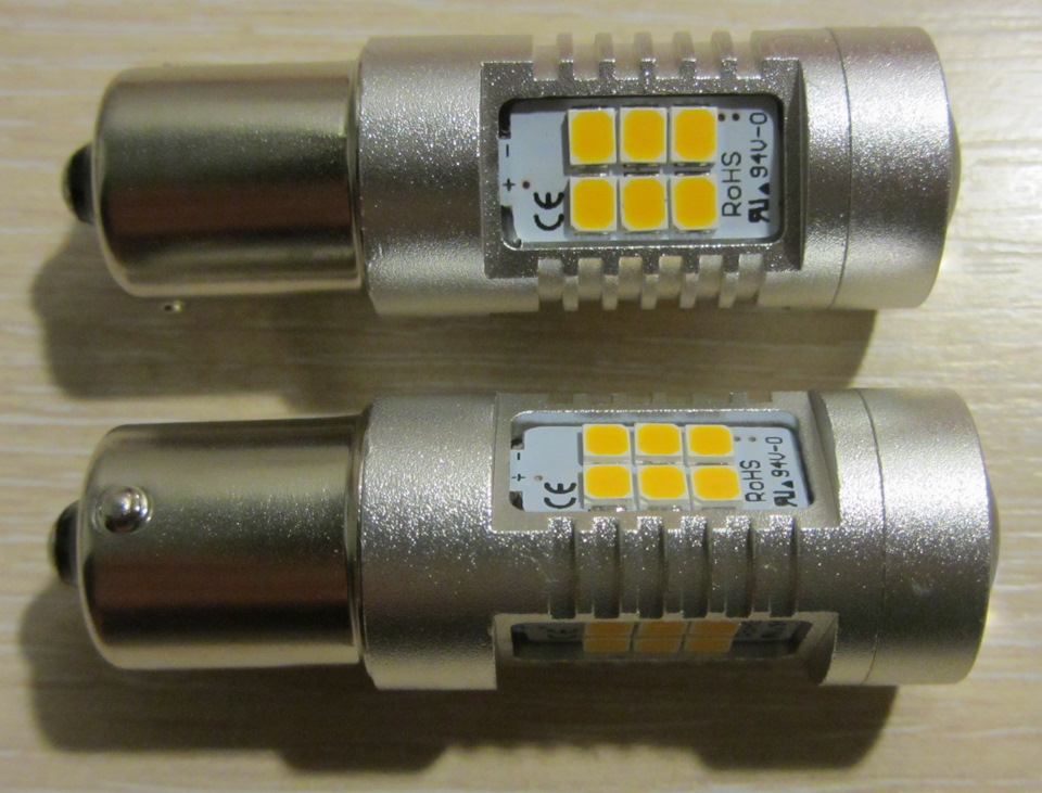

но отдельного упоминания заслуживают поворотники. В поворотниках (PY21W BAU15S Yellow)

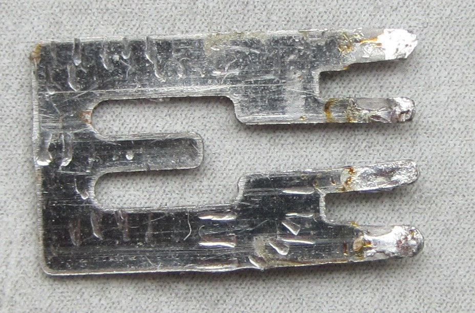

если просто заменить лампы накала на светодиоды то получим эффект перегоревшей лампочки — слишком частой моргание, для этого по уму необходимо менять шунт в реле кнопки аварийки,
в чем мне помог отличный товарищ Дима, за что ему огромное спасибо )). Теперь все отлично, белое светит теплым белым, желтое светит желтым, красное — красным )), а также снизилось общее энергопотребление.

Скинь видео, как все работает?
если осилю, то скину…
что именно надо на видео ?
Задние фонари (стопы, поворотники), передние поворотники. спасибо.
осилил видео ))
хоть в живую по другому совсем…
Круто! Спасибо
как и говорил, можно заказывать смело ))

Поставил такие как на первых фото, в плафон салона, в багажник.

На диоды которые в багажнике можно ссылочку?) или артикул чтобы найти
насколько помню — 39 мм
Благодарю)

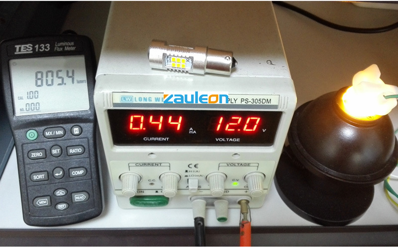

а где его брать этот шунт?
это родной шунт с кнопки аварийки, меняется на другой (резистор) с сопротивлением 0.053 Ом (родной идет 0.018 Ом), это зависит от энергопотребления светодиодов в моем случае такое.
Параметры:
-Светодиодный чип: 2835 LED
-LED Тип: в наличии для 1156/1157/7440/7443/3156/3157 и противотуманная фара
-Напряжение: DC 10-24 В (встроенный светодиодный драйвер)
-Цвет света: желтый
-LED количество: 21smd 2835 LED
-Ток: 0.44A
-Потребляемая мощность: 5.28 Вт
-Сила света: 805 лм
