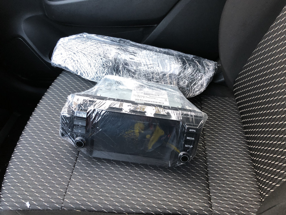

В прошлой записи я упоминал о том что я заказал магнитолу. Подсмотрел такой вариант тут на Drive2.

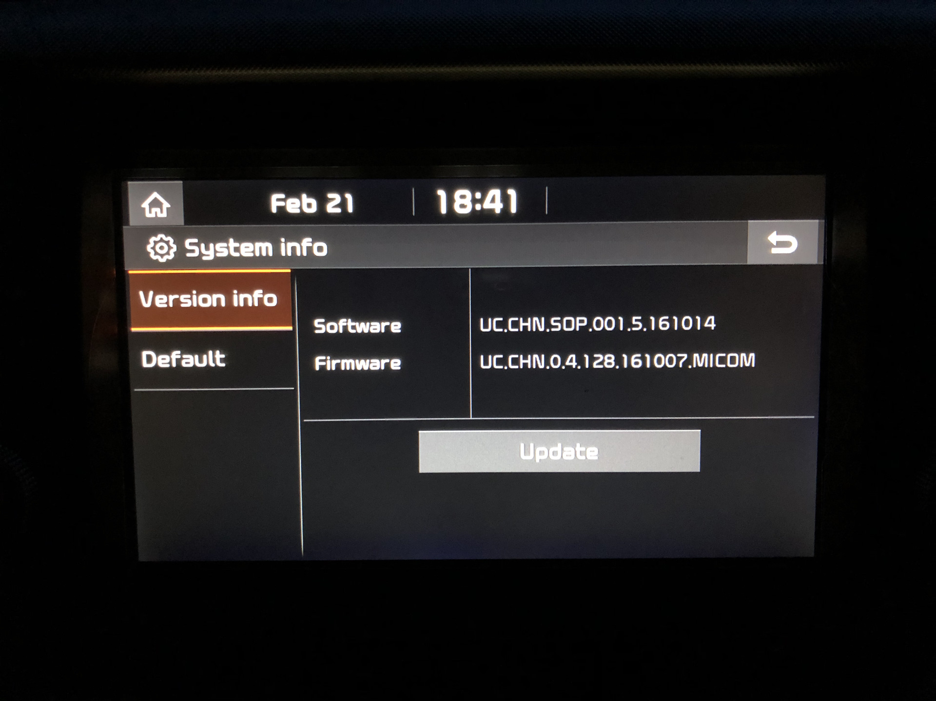

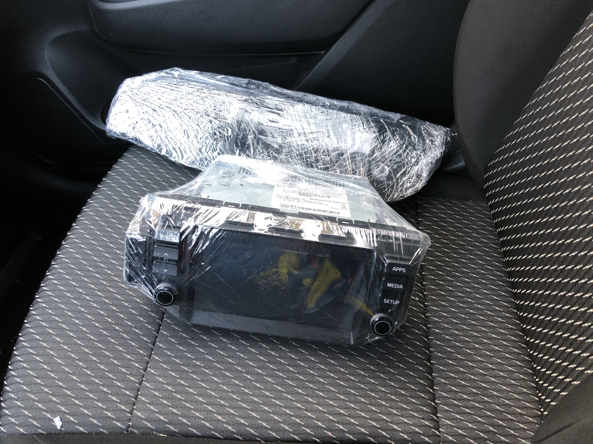

Это оригинальная сенсорная 7’’ магнитола без навигации. Но зато есть Блютус и CarPlay, и камера заднего вида чего и не хватало. Поставляется вместе с рамкой.

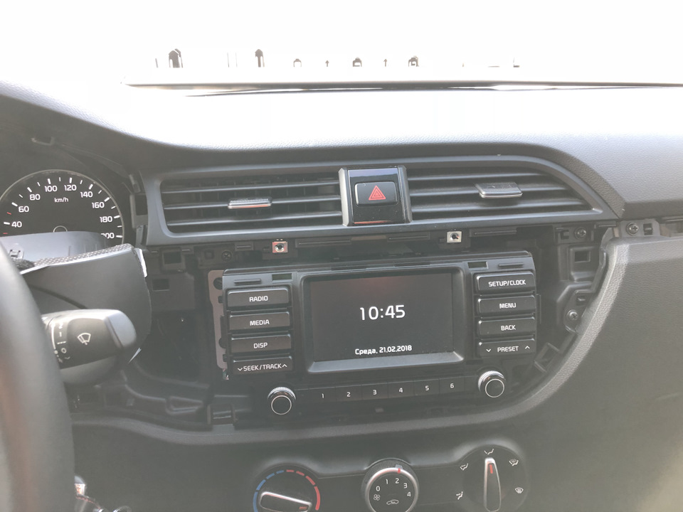

Заказывал тут. Сегодня забрал магнитолу с почты и тут же поставил(без доработок не обошлось).

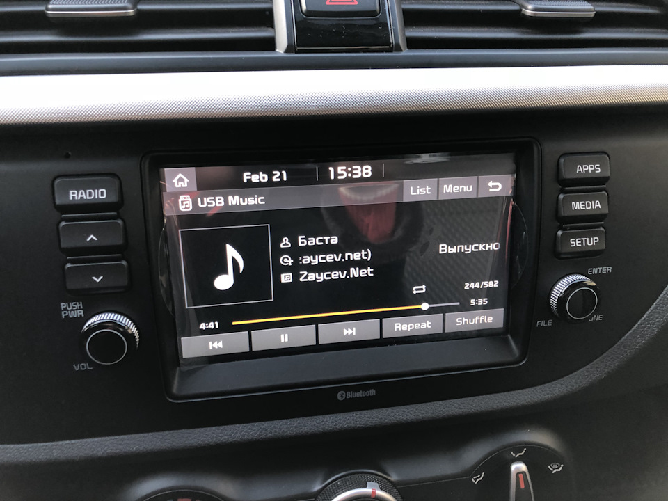

Для тех кто решит брать, берите сразу переходник на камеру и usb, я не стал брать. USB переделал сам. Камеру пока не ставил, ещё думаю! А так же не работает микрофон при звонке! Есть идея как это решить, наверное доделаю. Поездив пол дня понял что нужная штука!

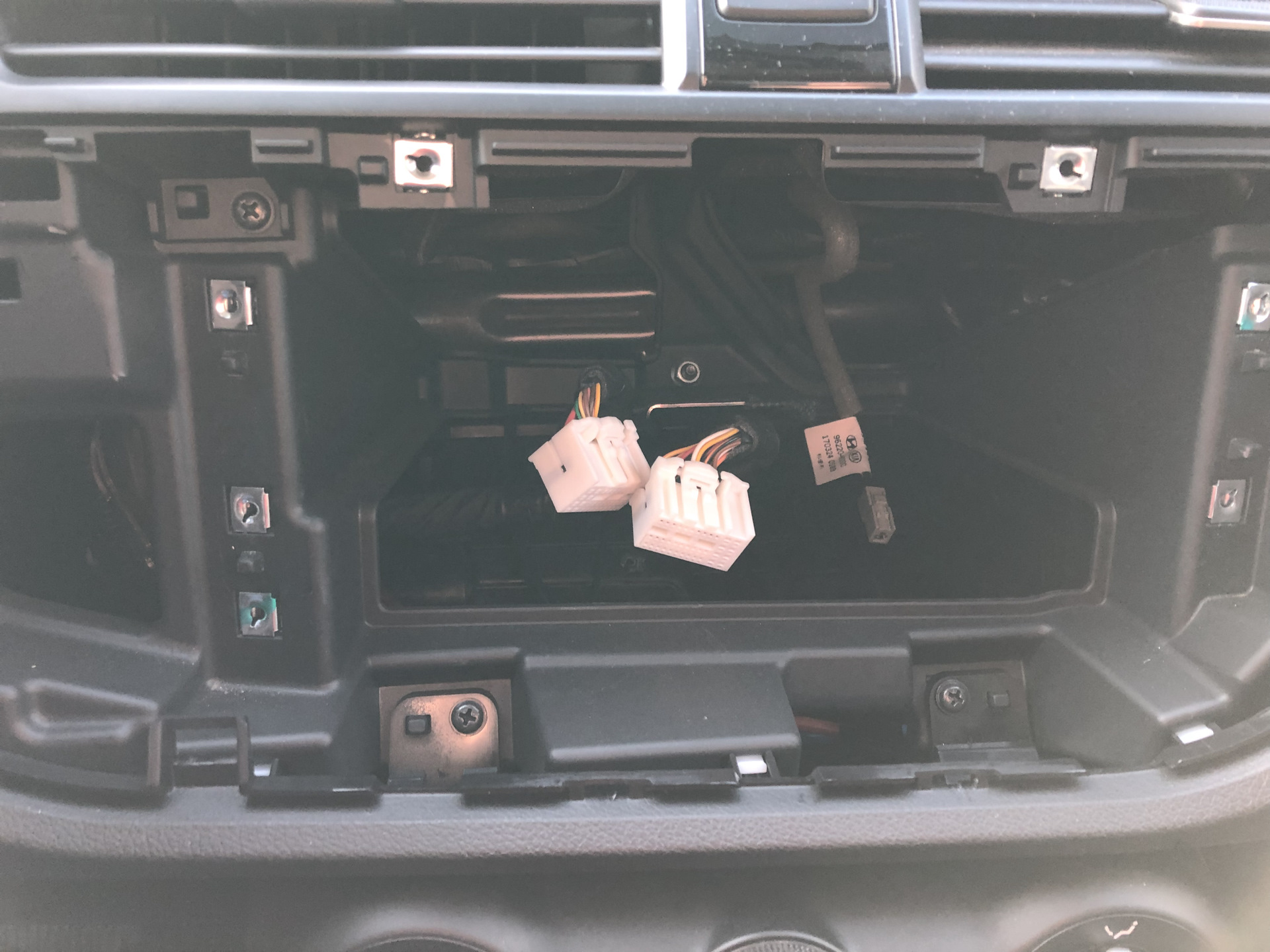

Основная проблема всего этого, это отсутствие проводки или её иное подключение! Вот кто придумал такое, что в магнитолах разных комплектаций по разному подключён usb(и не только он)?!

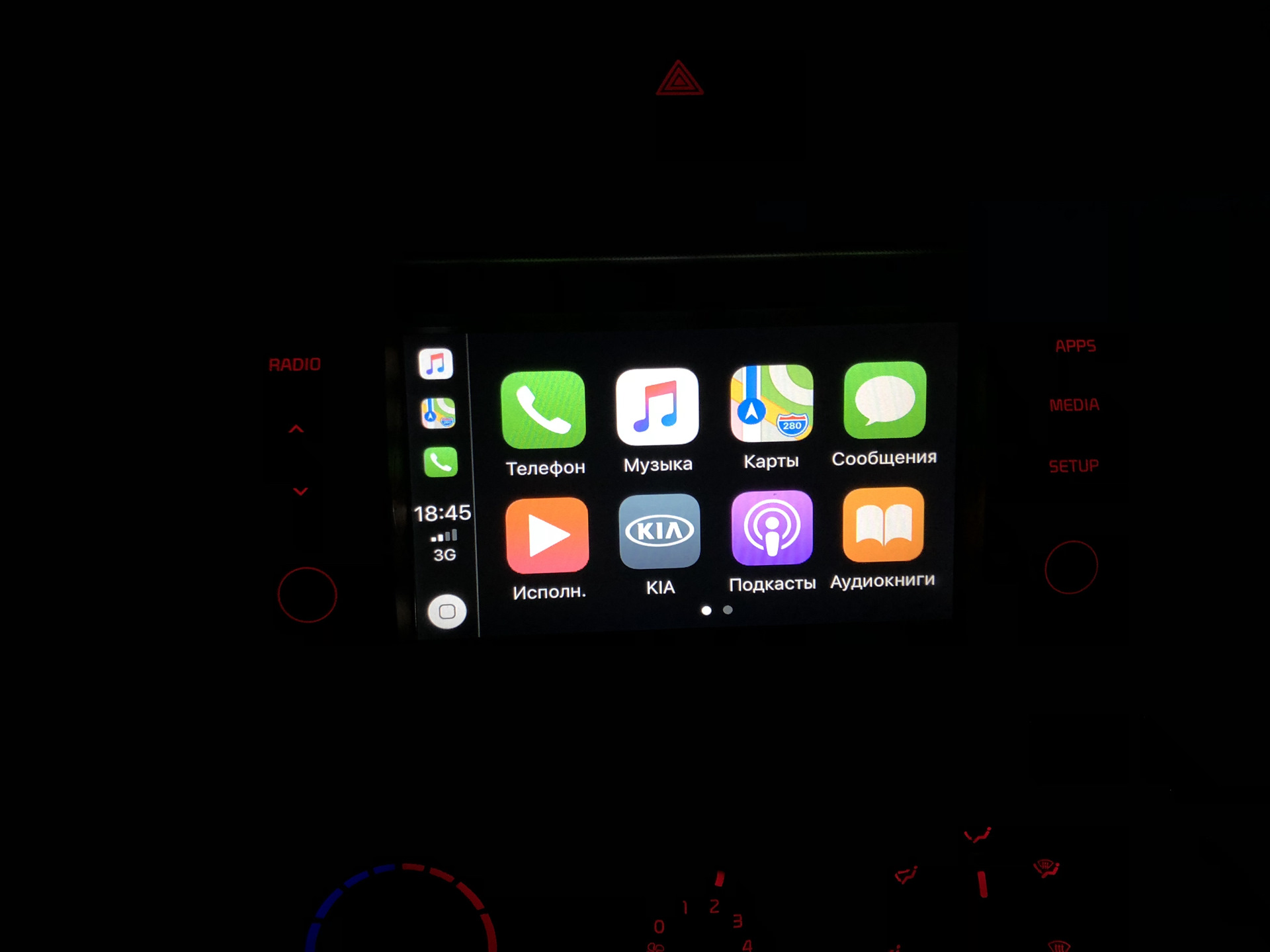

На данный момент можно: слушать музыку с iphone по Блютус или через кабель, навигация через CarPlay от iphone.
Что ещё хотелось бы, но это надо доделывать: микрофон что бы звонить ну и камеру.
Из приятных сюрпризов:
-кнопка MUTE на руле, теперь останавливает песню если это USB(если радио так же отключает звук).
В целом доволен приобретением.

здравствуйте, а не могли бы помочь в одном деле, у меня комплектация люкс, поставил магнитолу от престиж, у меня и голос работает и кнопки на руле, но вот подключил gps он не работает по чему то и не работает usb не могли бы рассказать как вы все это подключали ?
usb пробуйте подключать напрямую из магнитолы в блок usb экранированным usb-кабелем.

А каким образом вы проигрываете на ней видео ?
С флешки.

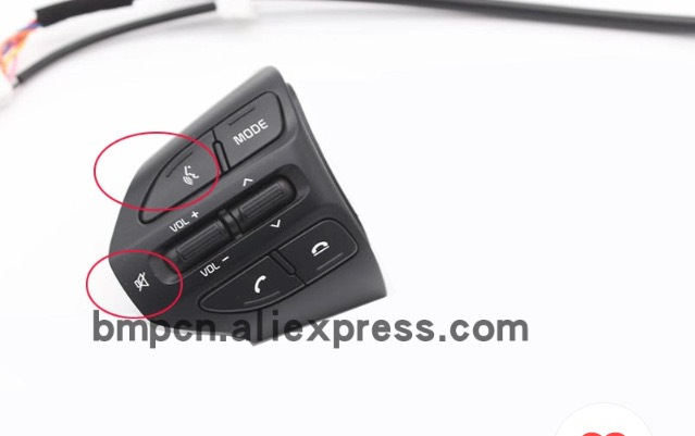

Заинтересовал данный мафон у меня КИа Рио престиж и хочу поменять склонялся к андроиду, но там не все ясно как работает, хотелось бы оставить все основные функции которые есть и к ним добавить навигатор, видео и камеру заднего вида. Хотел уточнить а все приложения установленные на телефоне работают (в частности хотел узнать про яндекс навигатор)? Так же хотел узнать как реализовано подключение через блутуз, на руле менял левый блок кнопок(где-то читал чтобы подключить в премиуме телефон к мафону нужен блок кнопок как на фото)?надо ли менять на аналогичный блок чтобы сконнектить телефон и мафон? И если менял добавлял какие провода дополнительно? И какие провода переходники надо докупать чтобы подключить USB и камеру заднего вида? Те что идут штатные не подойдут?
Приложения только те что на фото! Навигатор только от apple будет.
Кнопки не ставил, соеденяется без них. Но для управления я хочу поставить, звонить удобнее.
Подключать можно либо самому по моей инструкции либо купить переходник на том же сайте.

Car play есть. Вот тебе и навигация. Лучше и эстетичнее выгляд китайских планшетов
Я не много с этим не знаком, что это такое.
Кар плей это фишка типа приложения для ай фона. Цепляешь шнурком телефон и можно через экран гу смотреть видео, слушать музыку, а так же пользоваться навигацие и тд с телефона.
Подобная фишка есть и для андройда. Андроид авто зовется.
