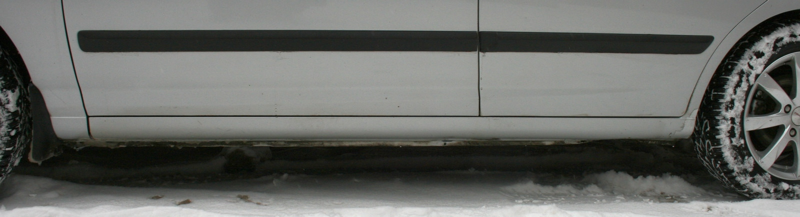

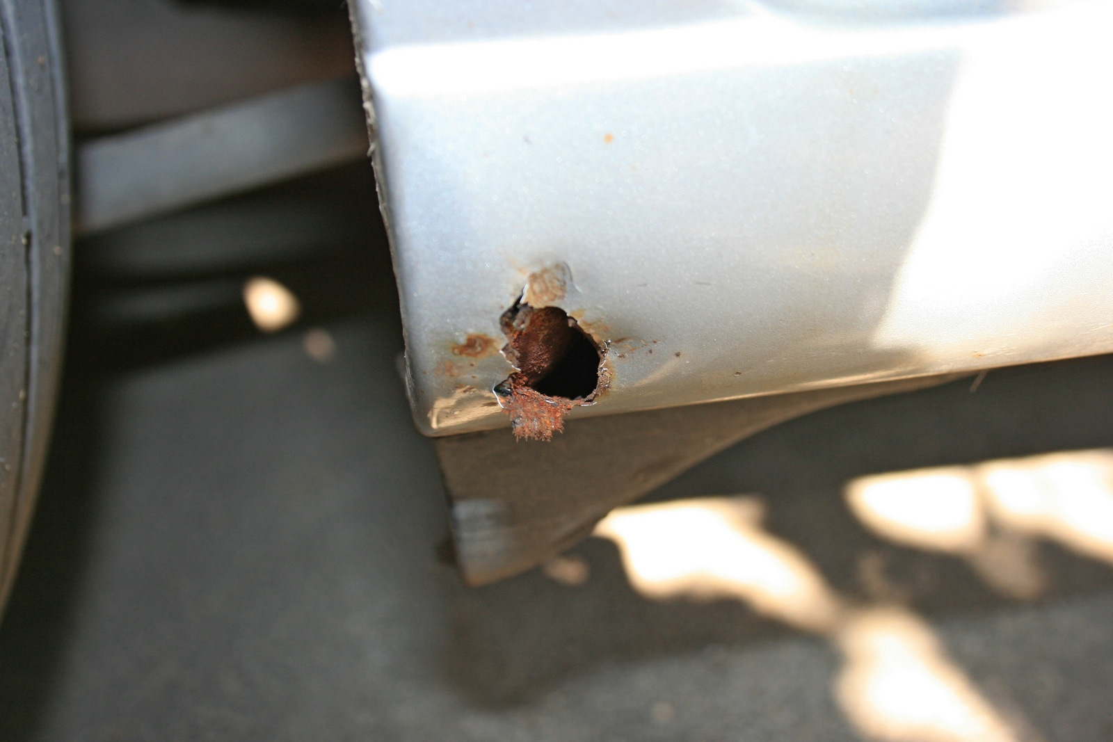

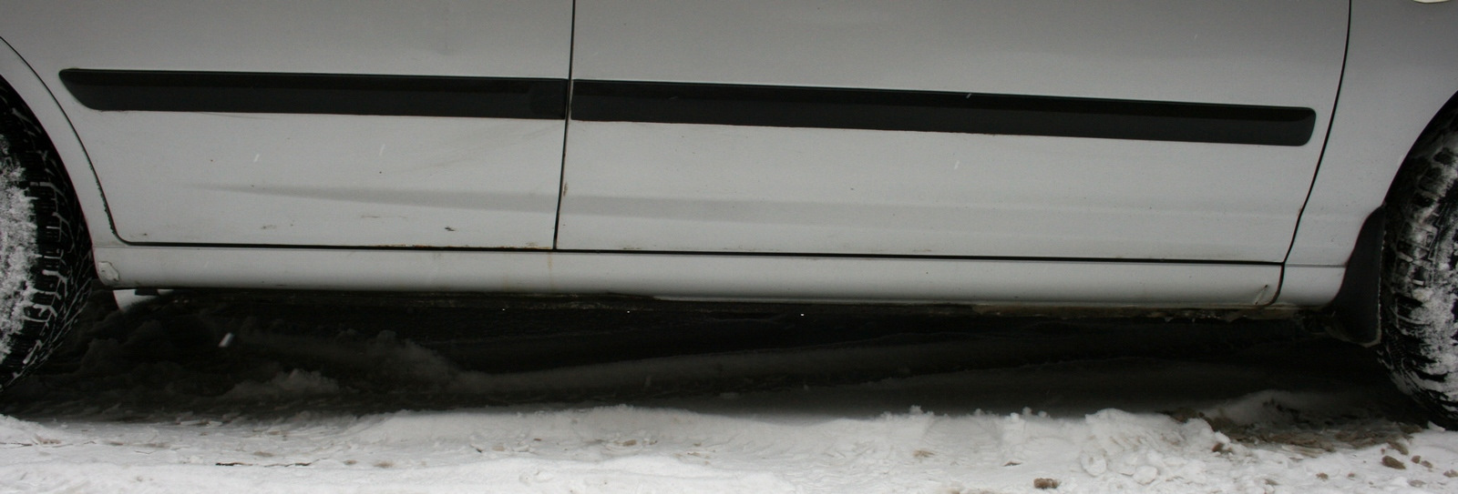

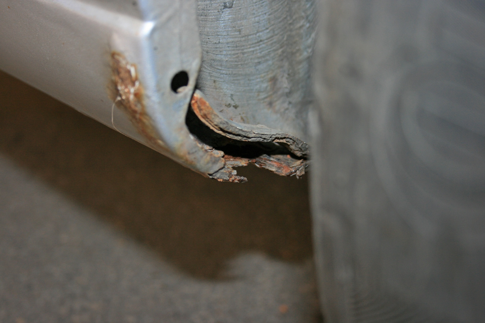

Продолжая цикл записей о ржавчине, нельзя не упомянуть про внешние пороги моей Элантры. Что на левом, что на правом порогах видны очаги ржавчины по заднему краю.

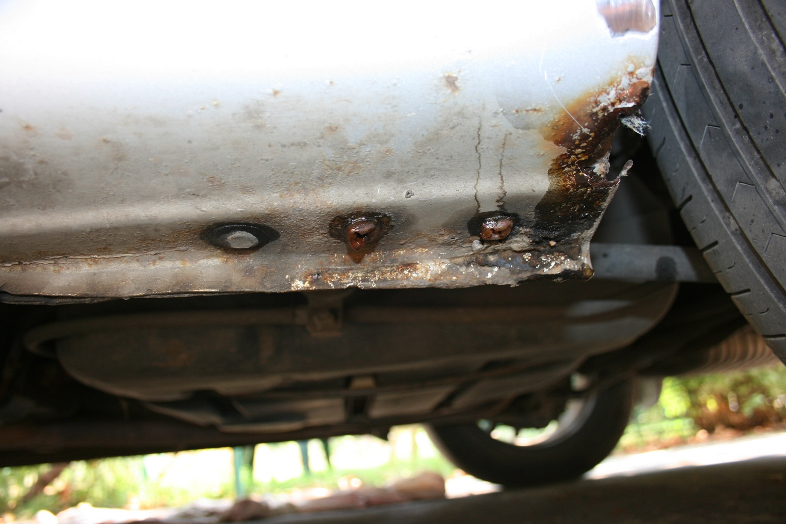

Решил начать с правого порога. Думал зачистить до металла, обработать и подкрасить по стандартной схеме. Но оказалось, что уже поздно – образовалась дыра внутрь порога. Банально проткнул отверткой.
К счастью, зона поражения относительно небольшая, дальше порог целый и твердый, что определилось инспекцией и простукиванием. Хотя изнутри, конечно же, ржавчина его точит.

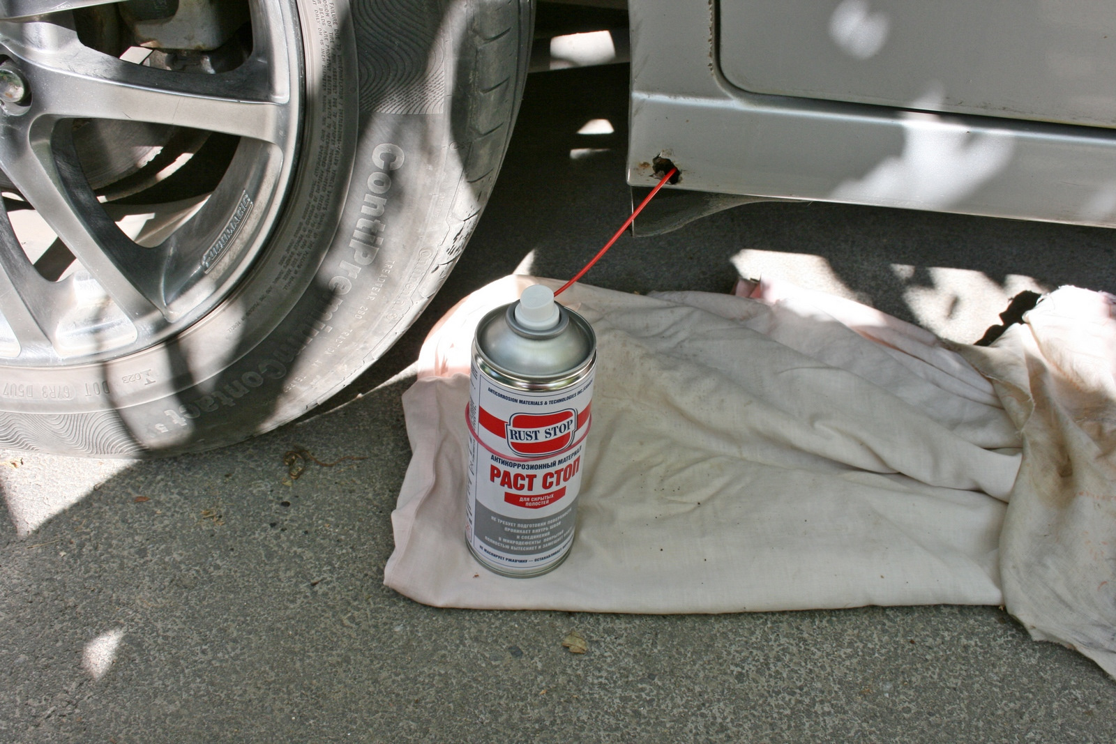

Я уже пожалел что полез, до этого просто ржа была видна, а теперь вообще дырка ). Делать что-то глобальное, вроде сварки или замены порога, естественно не собирался, я этого не умею да и отпуск уже к концу подходил – пора уезжать было. Поэтому задул в новообразованное отверстие РАСТ СТОПа, чтобы он растекся по порогу изнутри и в какой-то степени помешал ржавчине
На самом деле с РАСТ СТОПом в случае сквозной ржавчины надо быть осторожным, он способен усугубить ситуацию, так как при глобальном повреждении какого-то участка ржавчиной есть вероятность, что там все держится на «честном слове» (грязь, краска, остатки металла). И если РАСТ СТОП, благодаря своей проницаемости и «скользкой» структуре, нарушит эти связи, то ржавый кусок просто развалится в труху… Но в моем случае то, что развалилось я уже сам расковырял, а рядом металл весьма живой. В таком случае РАСТ СТОП может помочь.

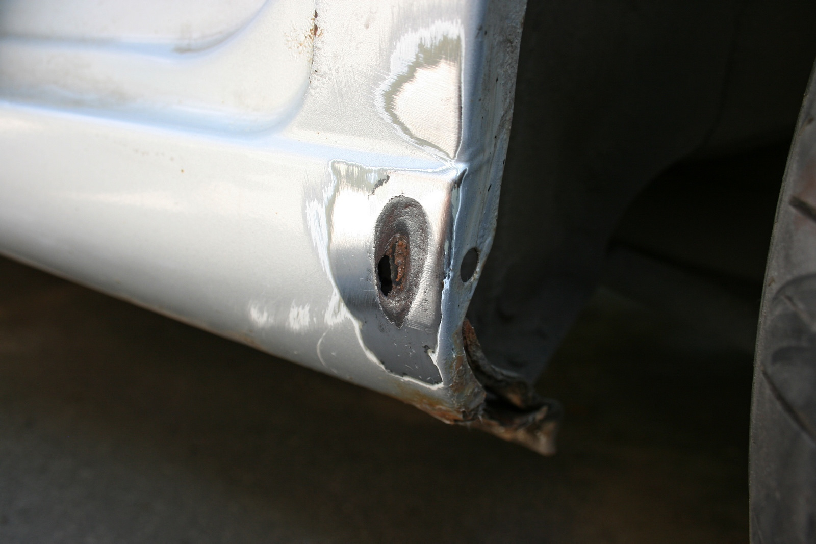

Далее я просто заткнул дырку автомобильным пластилином – больше ничего не было под рукой. Я понимал, что любые действия с этого момента носят уже временный «тяп ляп» характер, чтобы дотянуть до глобального ремонта кузова, а случится ли он вообще – вопрос открытый.

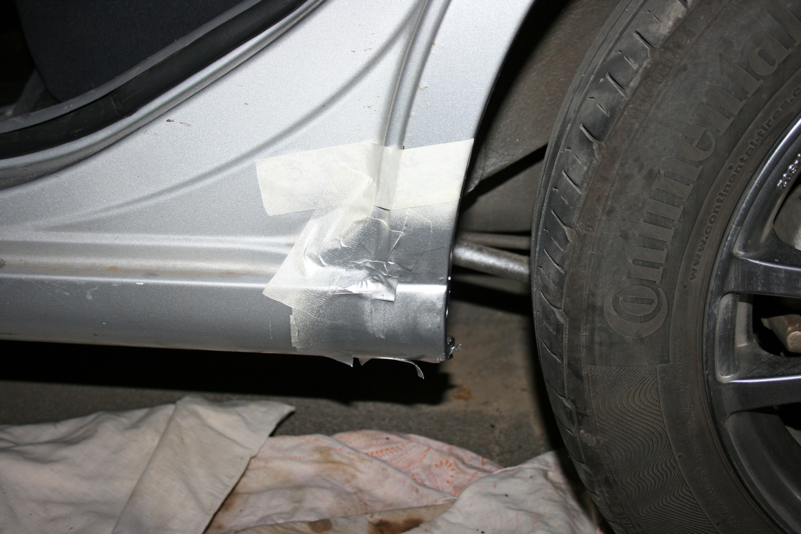

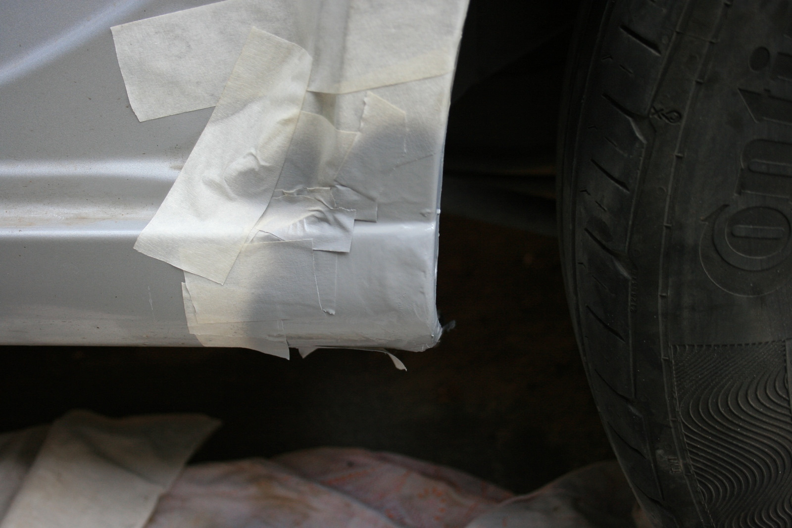

Пока затвердевал пластилин на правой стороне, я перешел к левой. Чтобы не повторять ошибку со сквозной дырой я сначала вообще думал не трогать левую сторону, но потом решил потыкать отверткой – вроде все твердое. Начал защищать ржавчину с помощью насадки на дрель и таки протер до дырки ) Кстати, тут отверстие образовалось у самого края, поэтому оно не внутрь порога ведет, а сквозное
Надо отметить что с этой стороны край порога в еще более печальном состоянии, когда я снял брызговик то понял, что обратно уже не одену его нормально

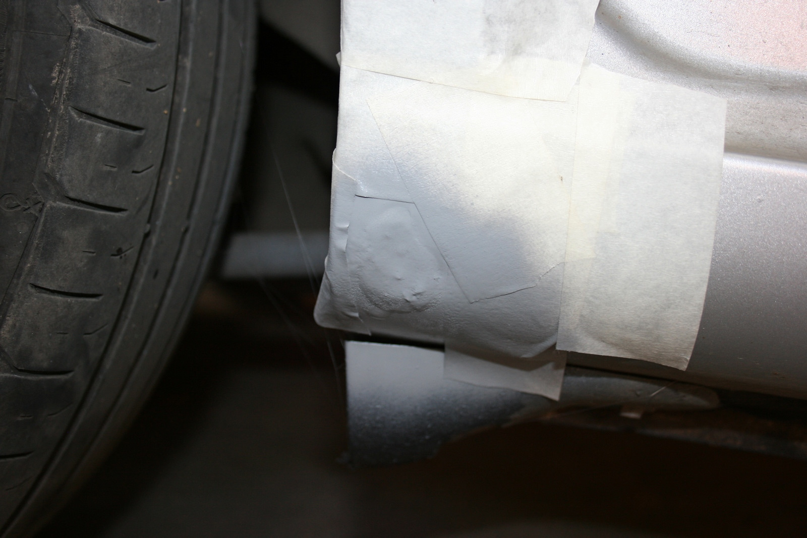

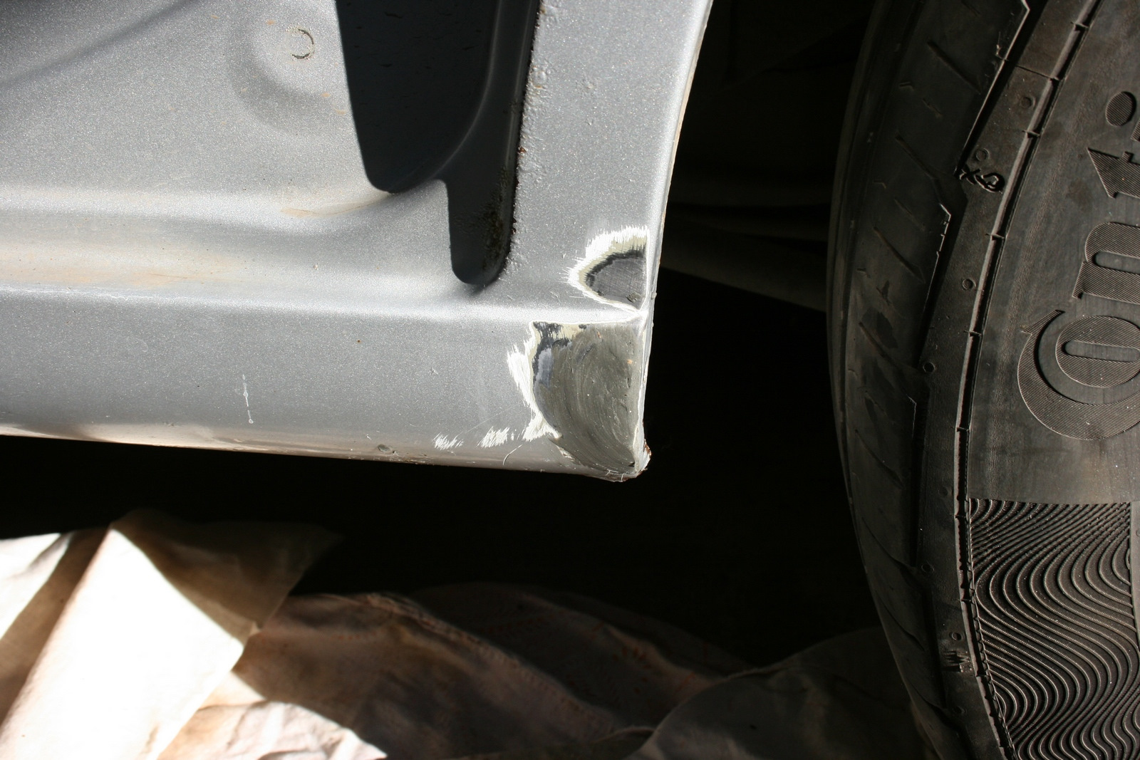

В общем, на этой стороне поступил так же – залепил пластилином.
Далее загрунтовал эти участки на обоих порогах
И покрасил
Ничего больше в данной ситуации я бы не придумал все равно.
Касаемо новых порогов, то я натыкался на сайты где производят пороги на любые модели автомобилей под заказ
Думаю, это один из вариантов решения проблемы, НО
— переваривать новые пороги надо вкупе с остальным глобальным ремонтом кузова. Во сколько качественный полный ремонт встанет: 150, 200, 300 тыс. руб? Эта машина сейчас стоит меньше любой из указанных цифр…
— состояние остальной части порогов слишком хорошее, чтобы менять весь порог из-за дырок в самом его конце, там у многих машин проблемы.
В целом, сейчас пороги выглядят так
С пластилином езжу уже несколько месяцев, пока не выпал ) Конечно цвет краски отличается от родного, но все же лучше чем черная дыра.

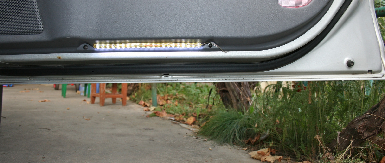

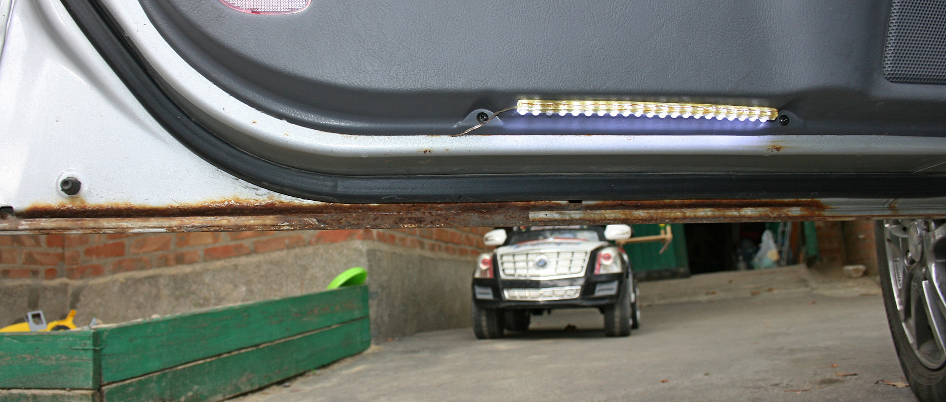

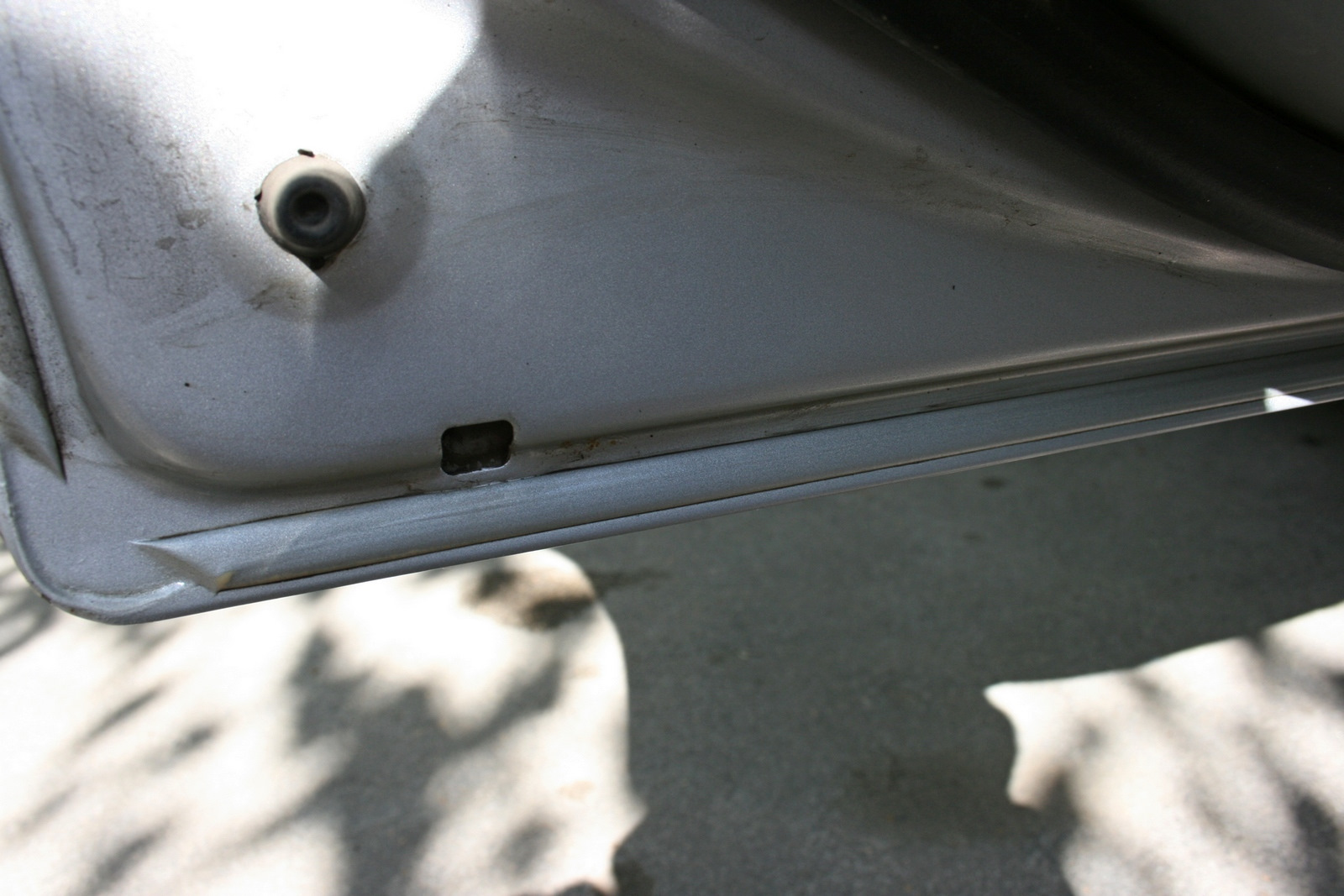

Раз осталось место для фото, покажу еще состояние дверей снизу с внутренней стороны. Весьма проблемное место на наших машинах. Я уже писал об этом, но с тех пор все стало значительно хуже.
Левая передняя (водительская) дверь: степень поражения очень сильная, хотя наружу еще не вылезло.
Скорее всего что-либо делать там уже бесполезно, надо менять дверь. Но я все же промазал весь участок РАСТ СТОПом для днища, если он остановит процесс ржавчины в том состоянии в каком он сейчас – хорошо.
Правая передняя дверь: повреждений ржавчиной практически нет. Также была промазана РАСТ СТОПОм на всякий случай
Правая задняя дверь: степень поражения очень сильная, хотя наружу еще не вылезло. Также была промазана РАСТ СТОПОм. То же по-хорошему менять дверь.
Левая задняя дверь: повреждений ржавчиной практически нет. Также была промазана РАСТ СТОПОм.
