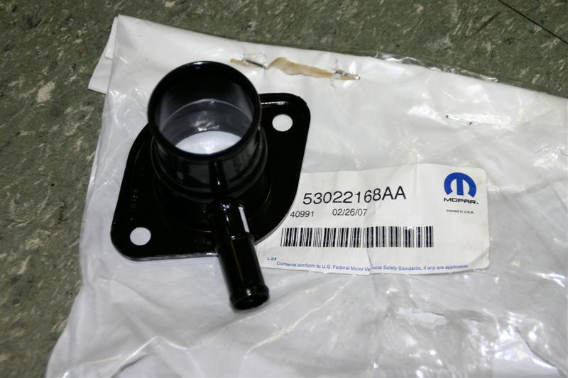

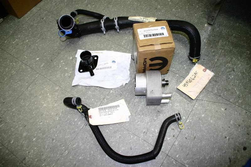

Так выглядит этот набор

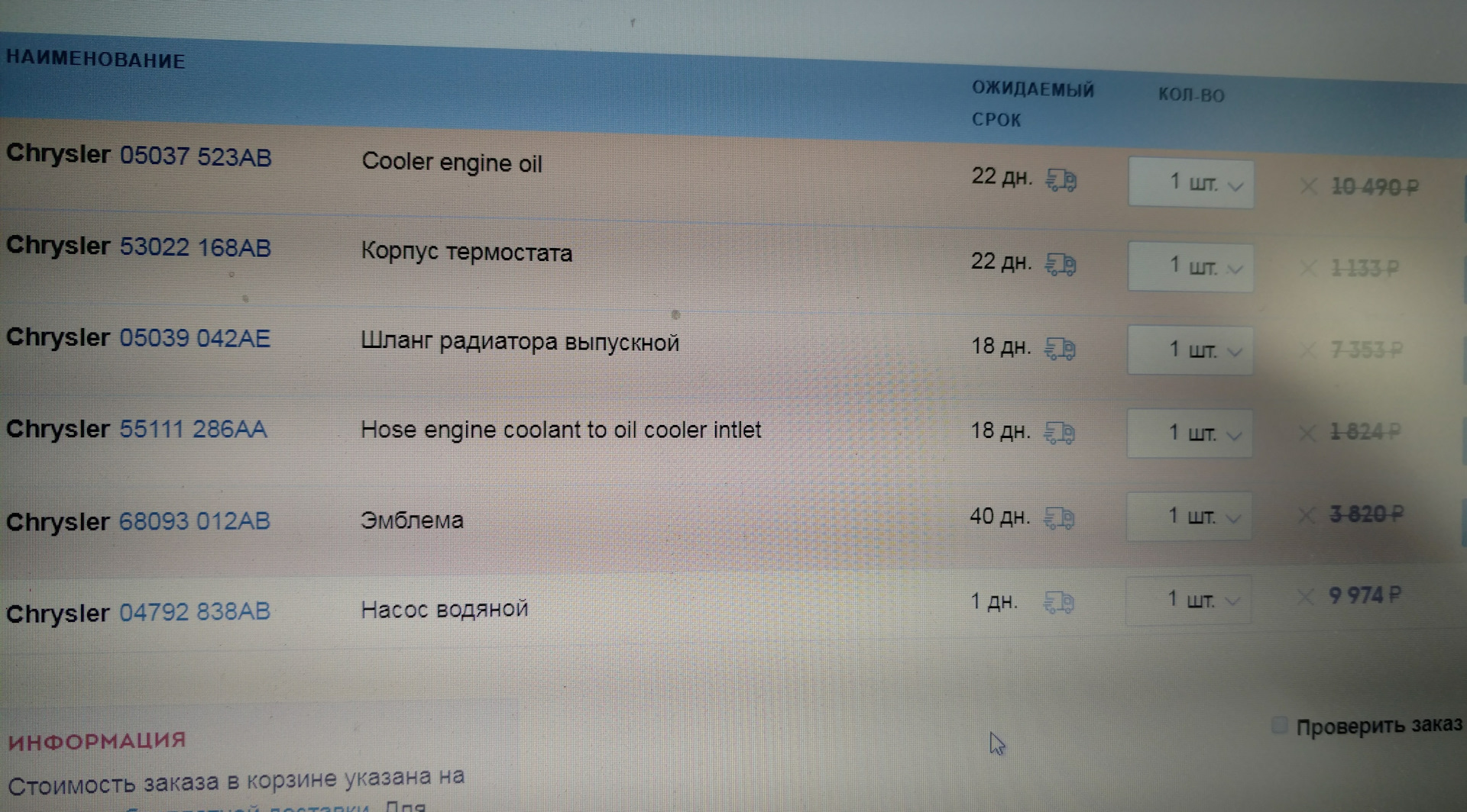

Список для 5,7 (от 6,1 отличается большим Т-образным патрубком, т, к, на СРТ увеличенные размеры
Это мой список, отличие только в позиции 05039042АЕ(Т-образным большой шланг соединённый с маленьким)

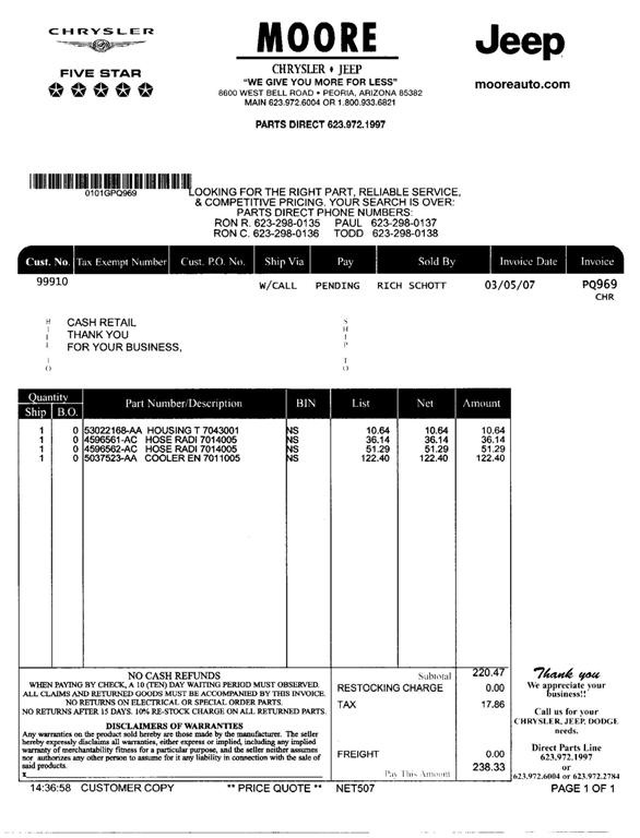

А обчём сей комплект вышел, только без помпы если?
Не помню, что здесь с экзиста, что-то с рокавто
А, понял, спасибо. А вот т-образный шланг, по сути можно из обычного же сварганить… Кстати про вариант сммаслокульком не думал?

Привет. Дружище объясни нюансы, а то что то запутался… Вот список кодов приведённый, т.е. именно на охлаждение нужны первые 4 позиции, но 2-я позиция на 5.7 будет другой код, правильно? Если Да, то нет его случайно и код термоса холодного тоже? Что то очкую от газели брать…
Привет! Вот этот список как раз для 5,7
Т-стат брал у Игоря из muscle parts
У него их много от 180до 190F
04596561AC (был заменён на
55111 286AC)
Это один и тот же шлан
где купить такой? тоже надо летом жарко
С rockauto дешевле будет

а как и куда все это ставится?
Сам теплообменник ставится на место фильтра, выкручивается короткий фитинг и на длинный фитинг, который идёт в комплекте с теплообменнииком прикручивается на место фильтра, а уже к самому теплообменнику прикручивается штатный фильтр. Меняются штатный шланг с насоса на радиатор на специальный с отводом и с него запитываем один конец теплообменика. Второй конец запитывается с нового корпуса t-стата, который также с отводом

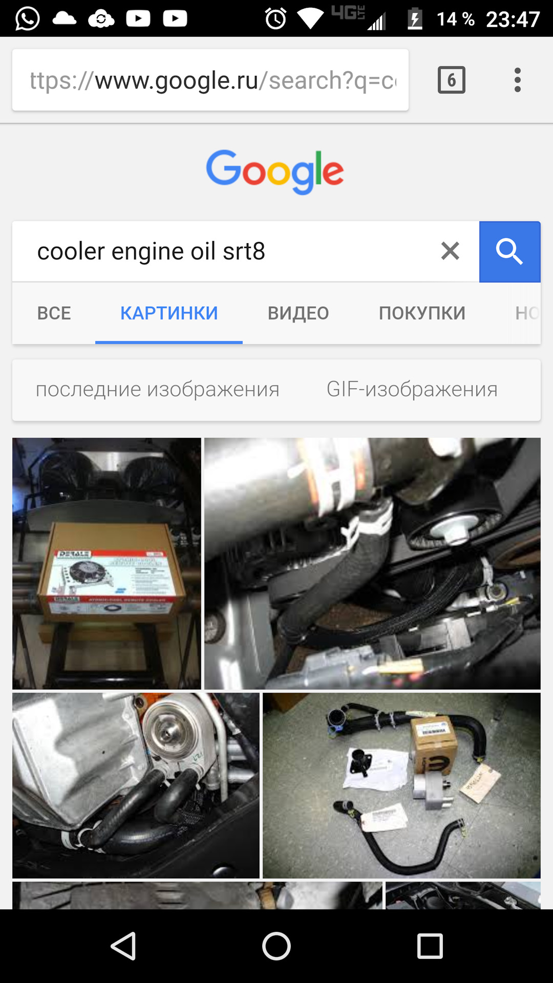

мне кажется у меня что-то такое уже стоит с завода…или поставил кто? Можешь фотки скинуть как оно на машине под капотом выглядит?
Если с Эмиратов авто, то есть!
Легко понять по корпусу т-стата
не, не с эмиратов…но очень похож, трубочка маленькая торчащая не очень похожа…))
AntMelloN
Из нета
Уговорил, пойду смотреть…на улице дубак, но мне прям любопытно!)))

От насоса шланг идёт с т-образный отвод на обменник. Второй шланг с корпуса термостата на обменник, т, е он работает через термостат,
Термостат "холодный" поставил
