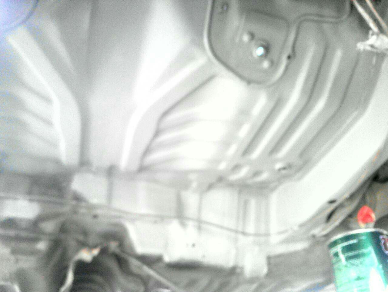

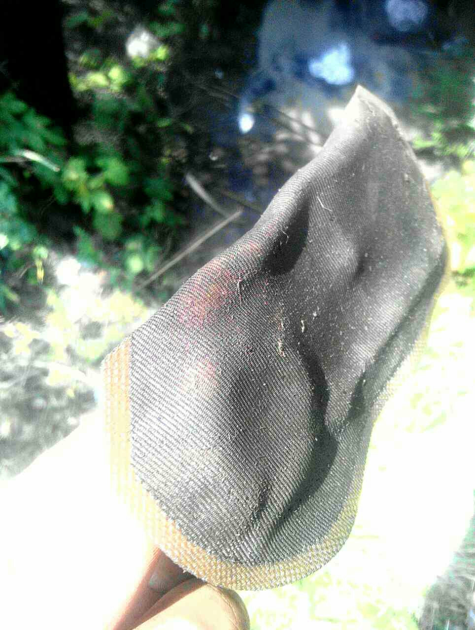

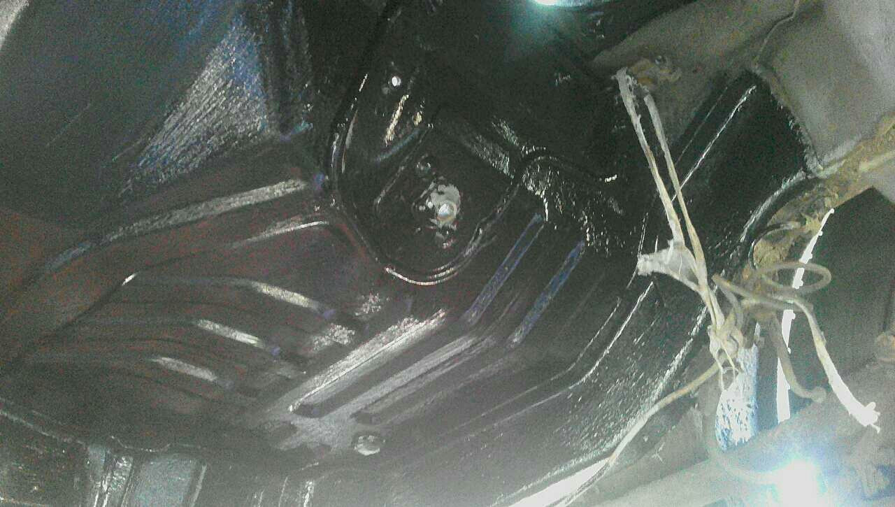

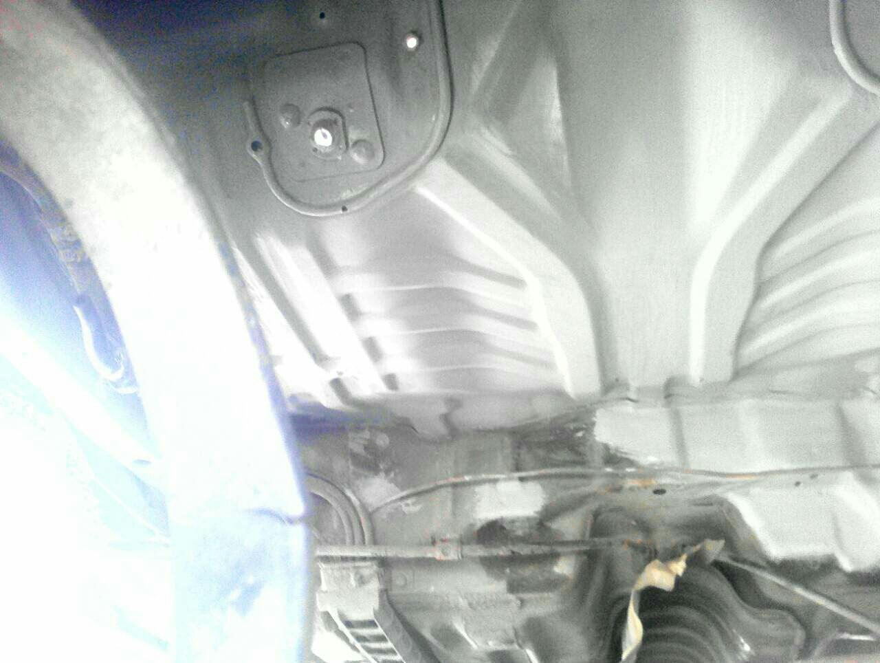

Дело было еще летом, но подумал мало ли инфа кому то полезная будет . после покупки да и до сегодняшнего дня машина ездит каждый день без особых проблем, расходники и мелочи по ходовке, но была одна беда которая не давала мне покоя.хонда то заводилась с пол тыка, то с 2 или 3 раза . замена свечей и переборка трамблера ( подтекал ) не повлияла никак . тогда снят был бак и заменен фильтр с бензонасосом и ОВАЛЯ, в любую погоду и после нескольких дней простоя зверь оживал с полутыка ) теперь доволен ) любите своих коней, всем втек!
