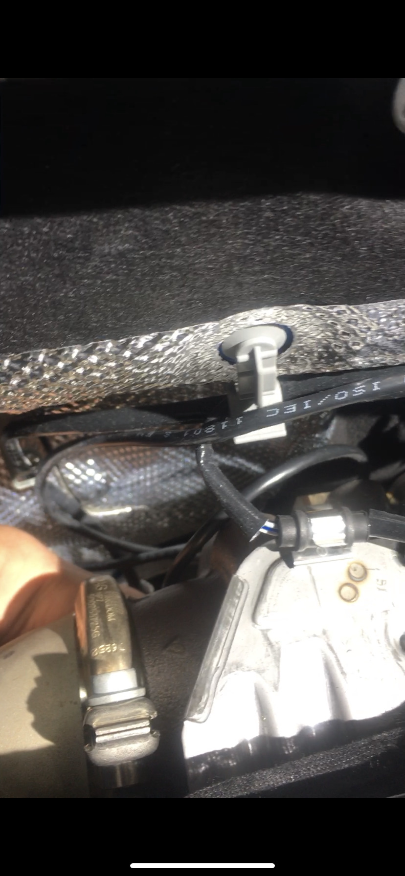

Так как я уже на опыте и много про это прочитал, решил проверить двигается ли калитка. Она открывалась, но в конце своего хода клинала и закрывалась только путём включения зажигания.

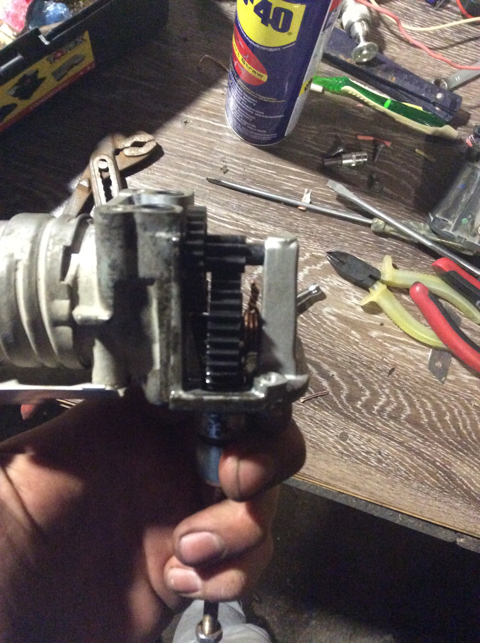

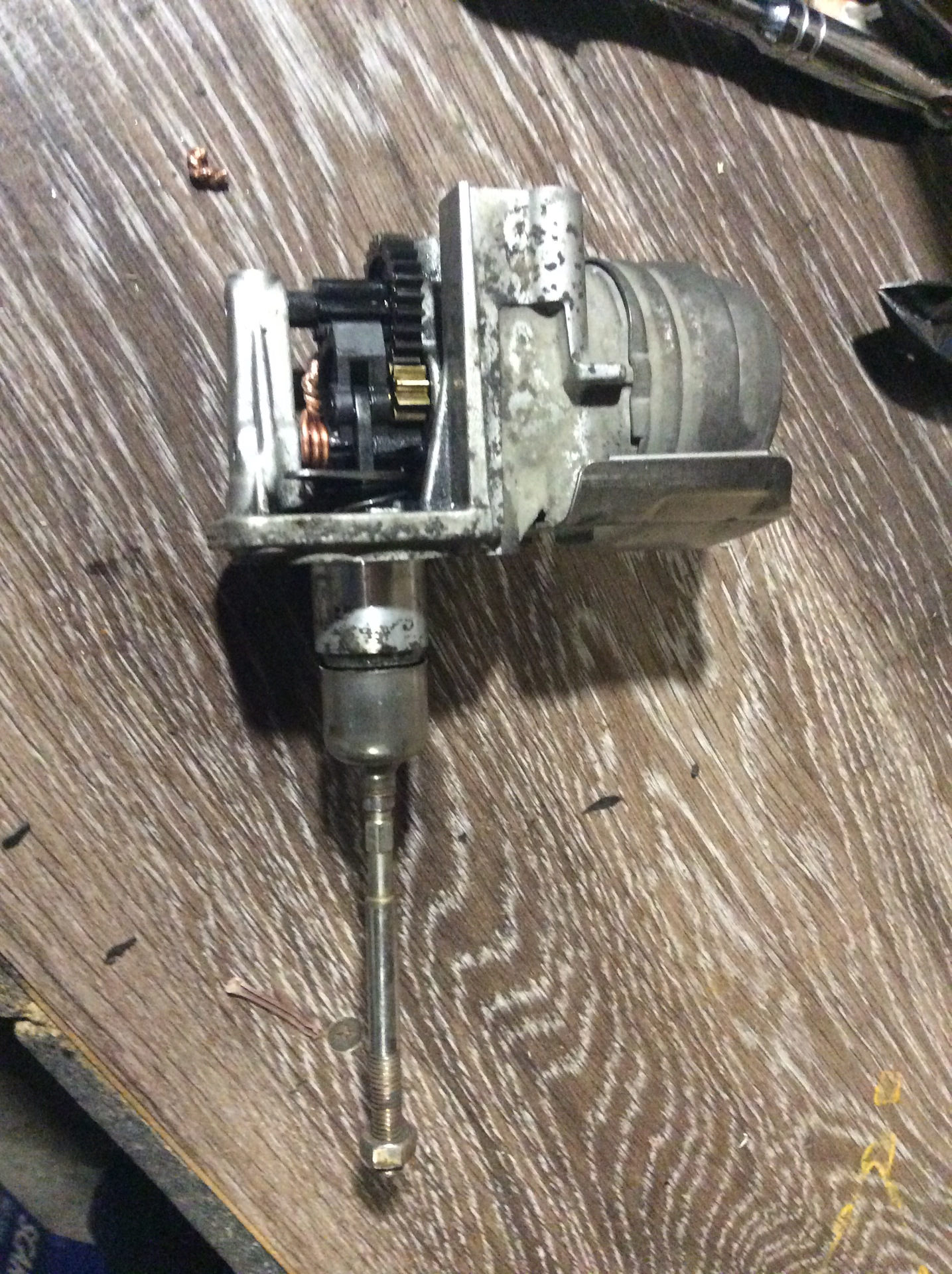

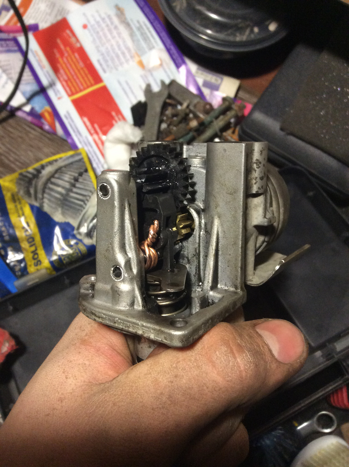

Засев на несколько часов в гараже я все разобрал и снял актуатор.

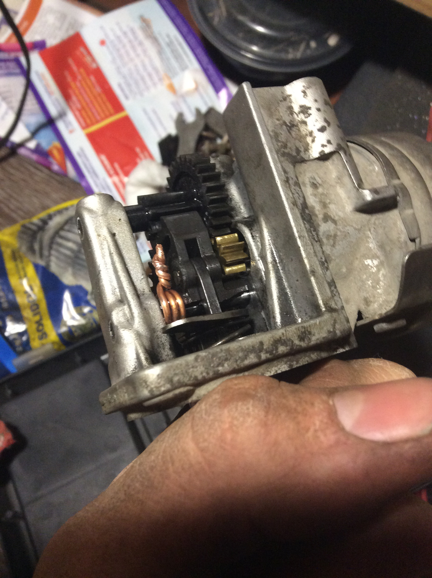

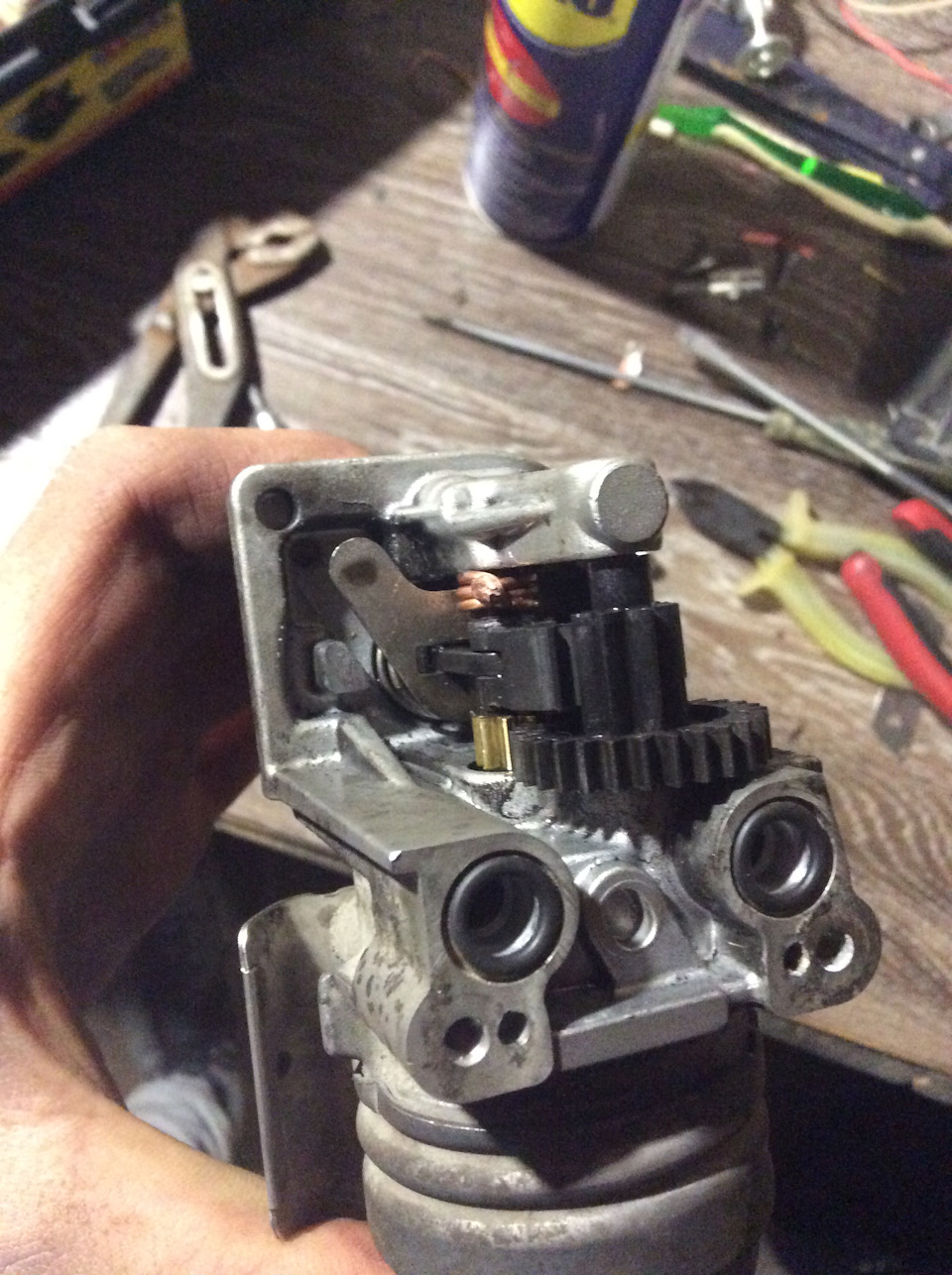

Проблему было видно сразу, одна из шестеренок которая стоит по середине была сломана. Точнее она была не совсем сломана, а ушла с направляющей так сказать и при полном открытии калитки просто уходила с посадочного места тем самым мешая работе всего механизма. Материал шестерёнок оставляет желать лучшего, ну неужели не могли сделать их попрочнее. Хотя тут наверное ситуация как в технарь давидыча с картонными фрикционами в коробке. Все продуманно чтоб мы покупали новые актуаторы.
Жаль что нельзя снять шестеренки и выточить новые из метала у токаря, вопрос был бы решён на долго.
Колхоз в душе не давал покоя и пришла идея зафиксировать шестеренку на месте с помощью толстой проволоки.
Решение это временное пока в ближайшее время не куплю новый актуатор. Смазав и собрав актуатор я его поставил на место. Ошибок не появилось.
В итоге езжу уже чуть больше недели в разных режимах, ошибок не появлялось и разгон стал более плавным.
Номер актуатора 06k145725R

Уже год прошел, но все-равно задам вопрос: как ты его снял? там 3 винта его крепят? Я мучался пару часов из-под машины. Открутил 2 винта с одной стороны, с другой винты не смог открутить — хрен подлезть, патрубки идут
Уже два года прошло😄как сняли?
Не получилось снять, а вот актуатор разработать получилось. На данный момент всё хорошо
Сами разработали?
Да, какой-то рычаг небольшой делал, и потиху разработал. Затем смазал смазкой высокотемпературной

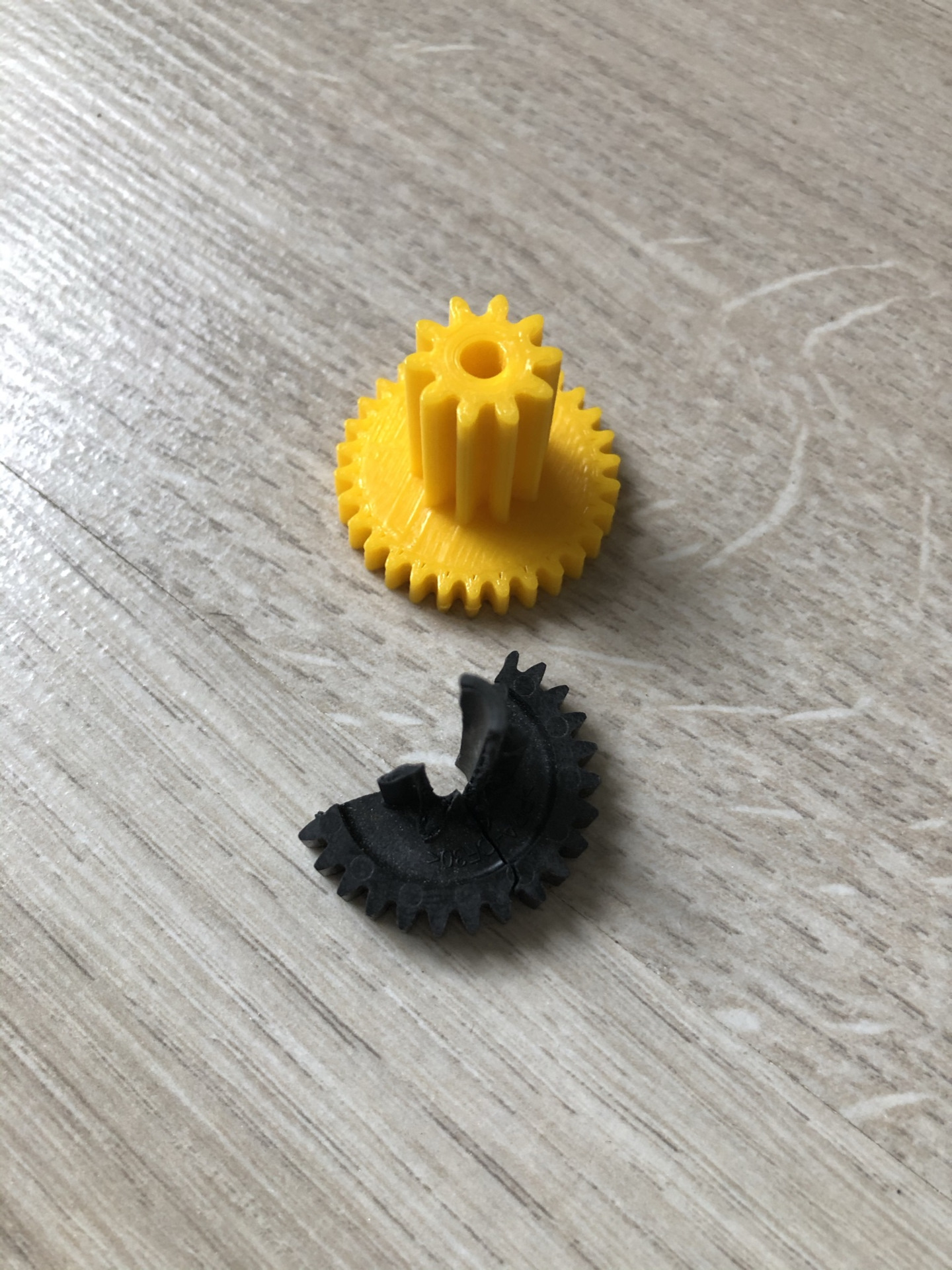

Я не давно моделировал и печатал шестерни на 3D принтере. Если кому нужно обращайтесь.
А возможно их из металла сделать?
Вообще возможно, но я не сделаю.
ALEXKOZH00
А как из выпресовать из него?
От куда ?
Ну они же впрессованы в актуатор
Я не вынимал, мне уже принесли что нужно рисовать и печатать.
Ясно
Нет, рукой не пробовал двигать, это возможно сделать из моторного отсека?, А если двигается, значит напряжение, если нет, значит заклинило, видимо так я понимаю?
Нужно на холодную рукой залезть за турбину и пошевелить

Есть возможность на работе сделать шестеренку хоть из алюминия или фторопласта. Надо только чертежи или саму шестерню.
Проблема в том, как бы ее от туда достать, потому что они запрессованы.
Выпресовать не пробовал? Не могу найти статью

Речь вёл про шестерёнки, а в итоге прикрутил проволоку, как то не понятно
Шестеренка фиксируется с помощью проволоки
