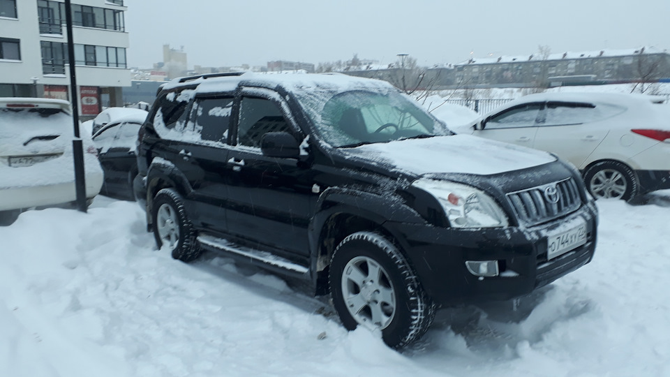

Всем привет. Заехал в сервис проверить состояние автомобиля. К замене приговорили задний полуосевой сальник, колодки передние, колодки задние, втулки стабилизаторов, линки перед, зад; задние тормозные диски и парковочные колодки. Купил запчасти, отдал автомобиль на сервис и поехал на работу. При ремонте обнаружили что гайки колесные в печальном состоянии. Еще пришлось поменять гайки. Я не доволен сервисом! Забрал машину и услышал посторонний звук в задней части автомобиля как будто что-то шкребет и машина начала ехать рывками. Еду к ним обратно снимают и с внутрянки диска начинают вываливаться разные детали.Как в дальнейшем оказалось, при замене парковочных колодок был сгнивший столбик который держит колодку и она просто отвалилась. Под замену столбик, который держит колодку и пружинку, которая превратилась не понятно во что. Как заявил мне СТОшник говорит столбик сгнил и сломался. Но я вот одного не понимаю ( ты ведь ремонтируешь автомобили видишь что эта деталь уже плохого качества, зачем её ставить обратно. Не пойму). Вообще всё обошлось и ничего ужасного не произошло.
