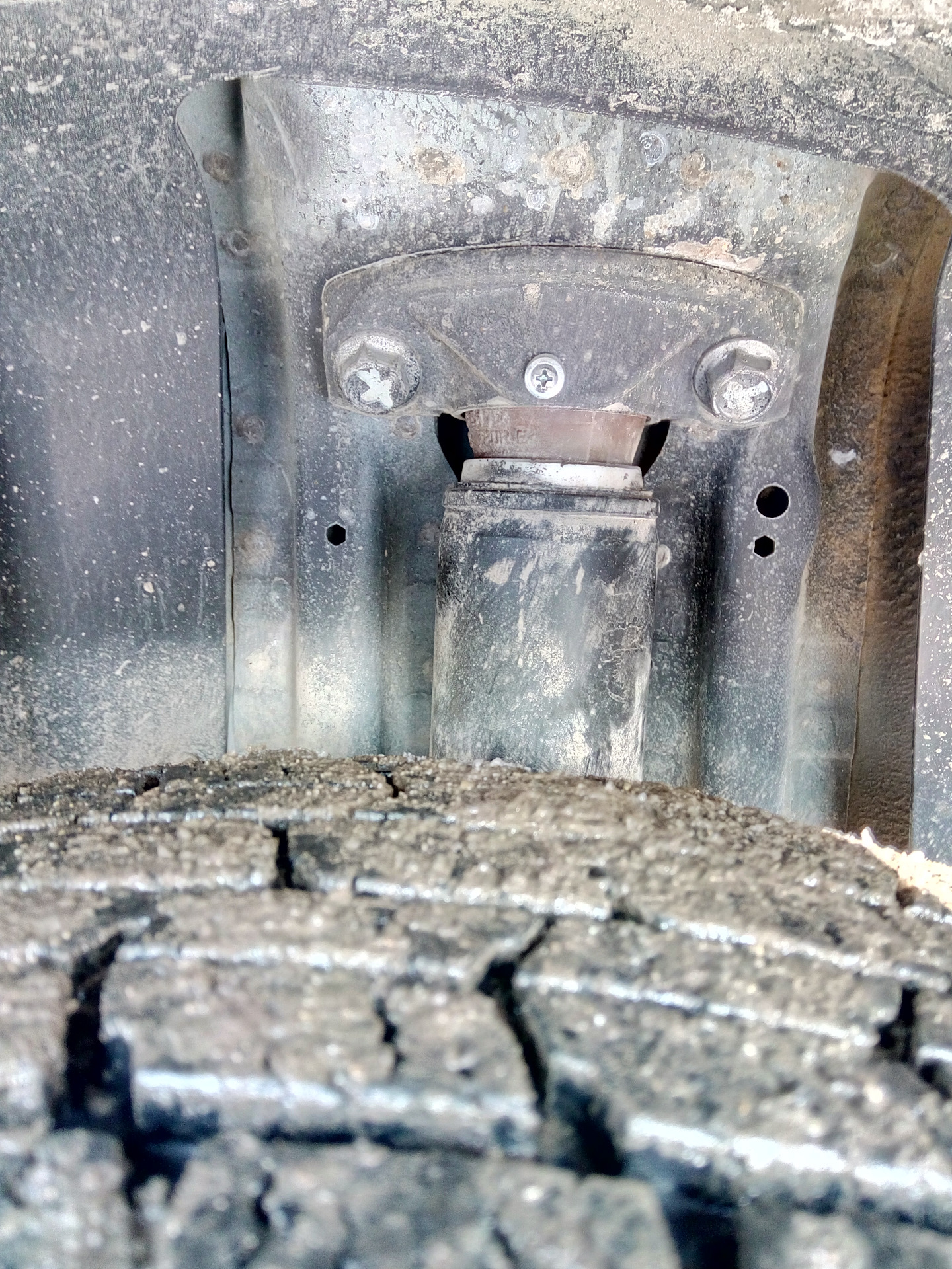

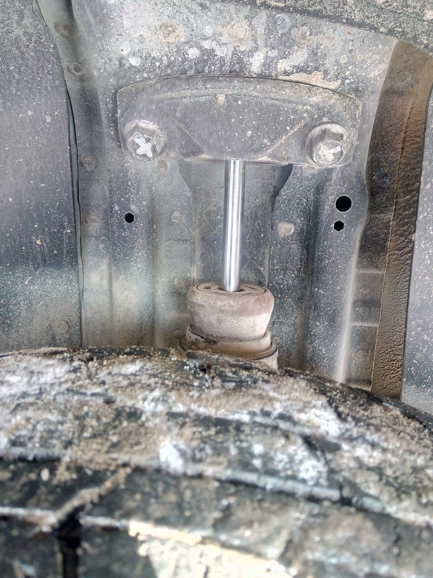

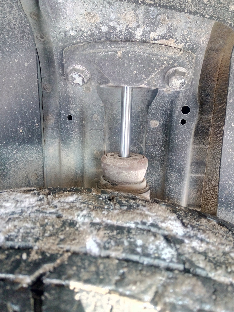

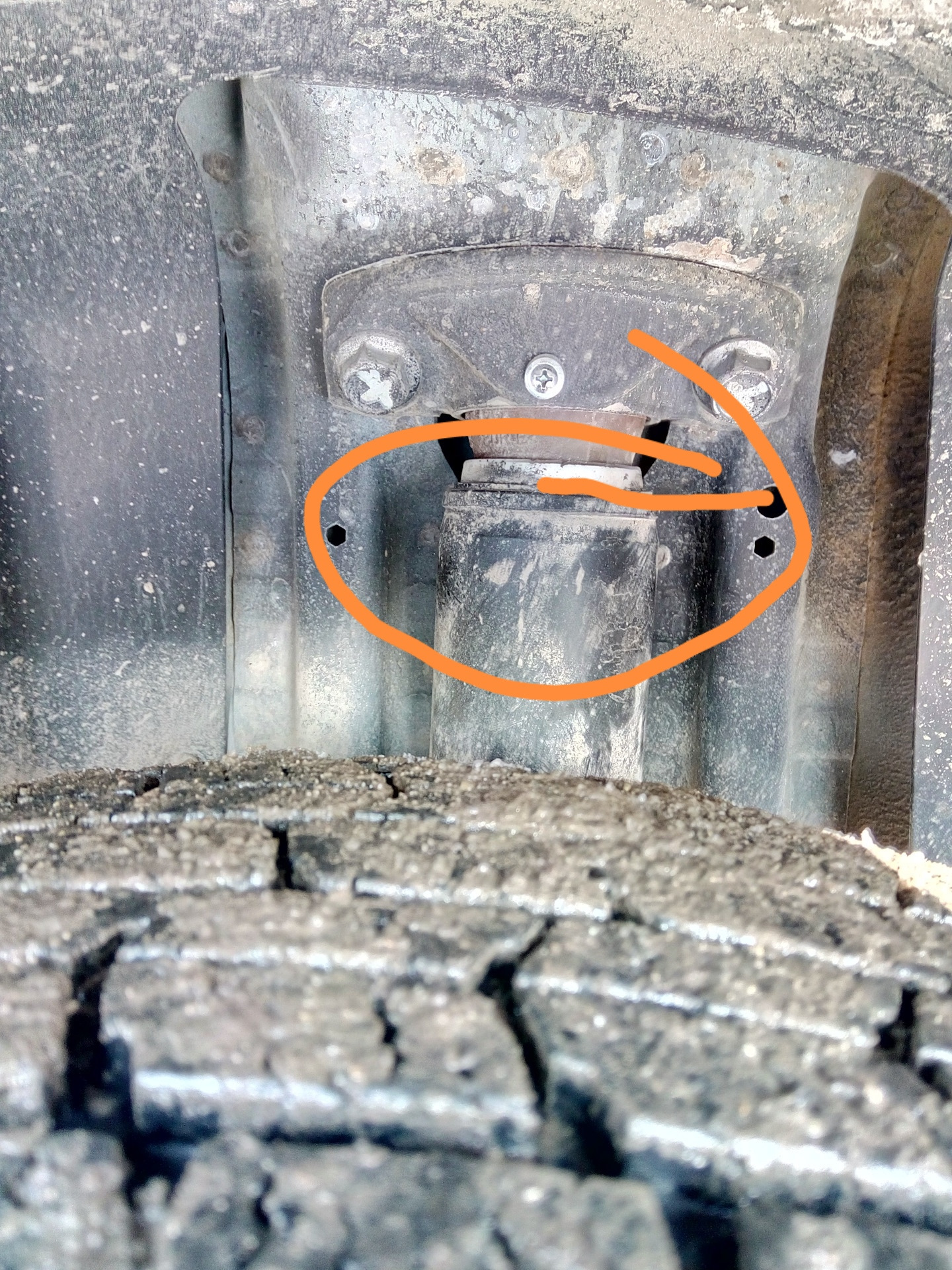

Всем доброго дня, тут недавно заметил со стороны блестящий шток заднего амортизатора. Его пыльник выпал из опоры. На другой стороне ситуация точно такая же.
Попытка вставить его на место оказалась, бесполезной, резинка ни в какую не хочет держаться в опоре. Посмотрев инфу в группе ВК и в сети узнал, что это оказывается распространённое явление и самым элементарным способом устранения этого косяка является вкручивание одного самореза.
Что собственно и сделал, поднял машину, чтоб колесо ушло вниз и позволило удобнее загнать саморез 19 мм по металлу дрелью.
Вот и всё, должно держаться, правда немного по-колхозному, но меня не смущает. Видимо, недостаток конструкции пыльника, так как насколько я знаю он менялся вместе с амортами примерно год назад, так что говорить, что он старый и испорченный нельзя. Не знаю сколько по времени я ездил с голыми штоками, вроде шумов от прыгающего пыльник не слышал. В любом случае, лучше сделать позже, чем никогда)

У тебя получается не с опорника вываливается, а с отбойника пыльник ?
По штоку вниз уходит!
А, все понял схему. Получается хомут стягивает отбойник на штоке амортизатора. Тем самым, тот не ползёт вниз, то есть не падает.
Да, все правильно, лет 5 так езжу, с хомутом
Понял. Благодарю за расшифровку . Дельный, хороший выход из ситуации.

Я сделал пластиковым хомутом, пыльник херачит об стойки, отсюда и звук
Как это, пластиковым хомутом ?
Вот так как на фото.
Я тоже решил проблему изолентой. Намотал немного черной матерчатой изоленты, туго запихнул, и всё! Захочешь-не выдернешь! Ну, или лучше, конечно новые uxelent поставить за 200р. шт. Оригинал по 950р. шт. ставить вообще не гуманно.

Снять ина шток одеть кусочек шланга, он вокурат в отбойник зайдет и ни чего не будет падать

Делают проще. На нижнюю часть наматывается черная тканевая изолента, и все. держится 5лет

Два болта надо открутить, зачистить посадочное место и с клеем засадить его. Так тоже делают, саморез проще и надёжнее)
