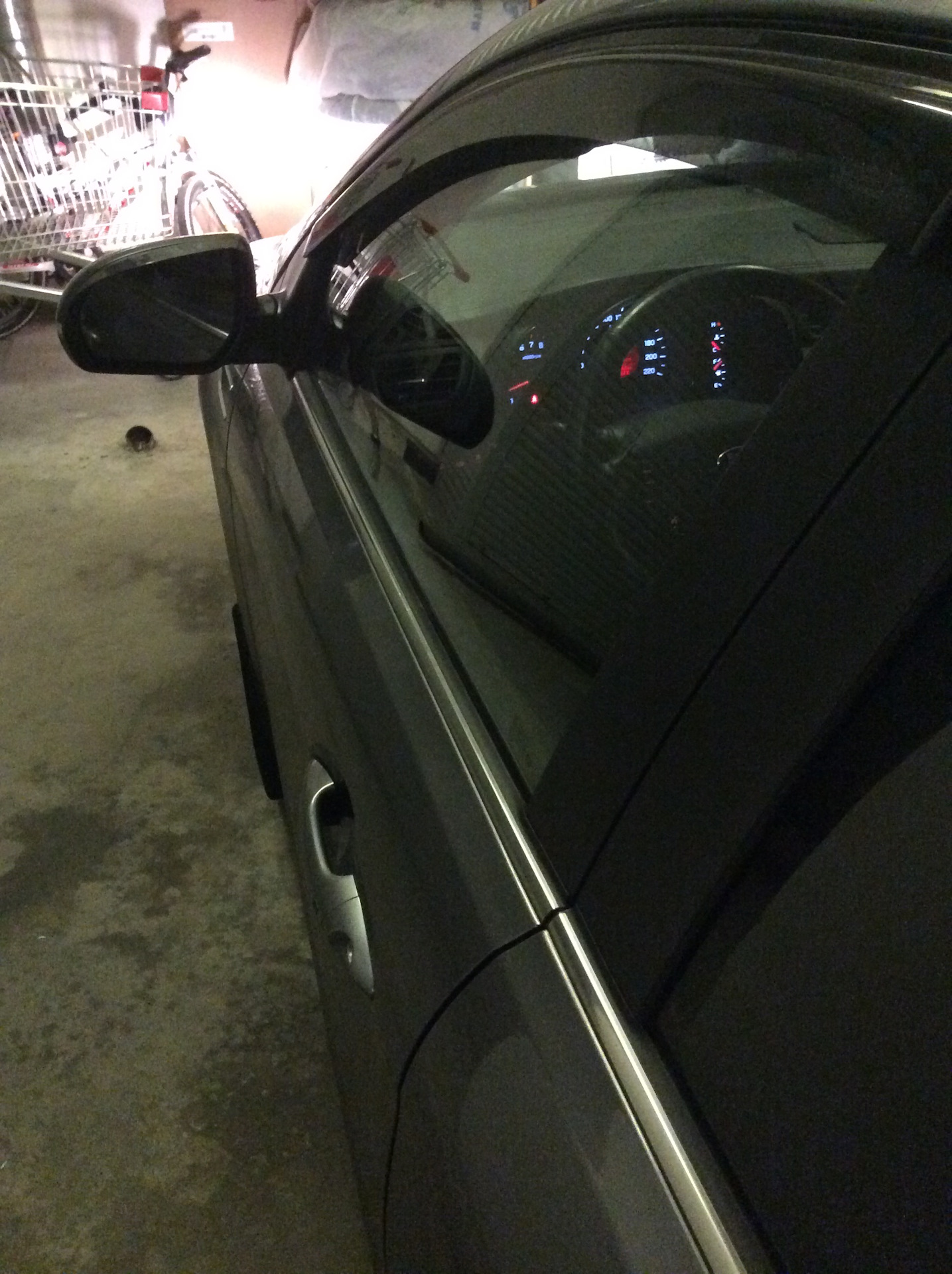

Привет всем. Машинка простояла в паркинге два дня, пока не купил стёклышко.)))

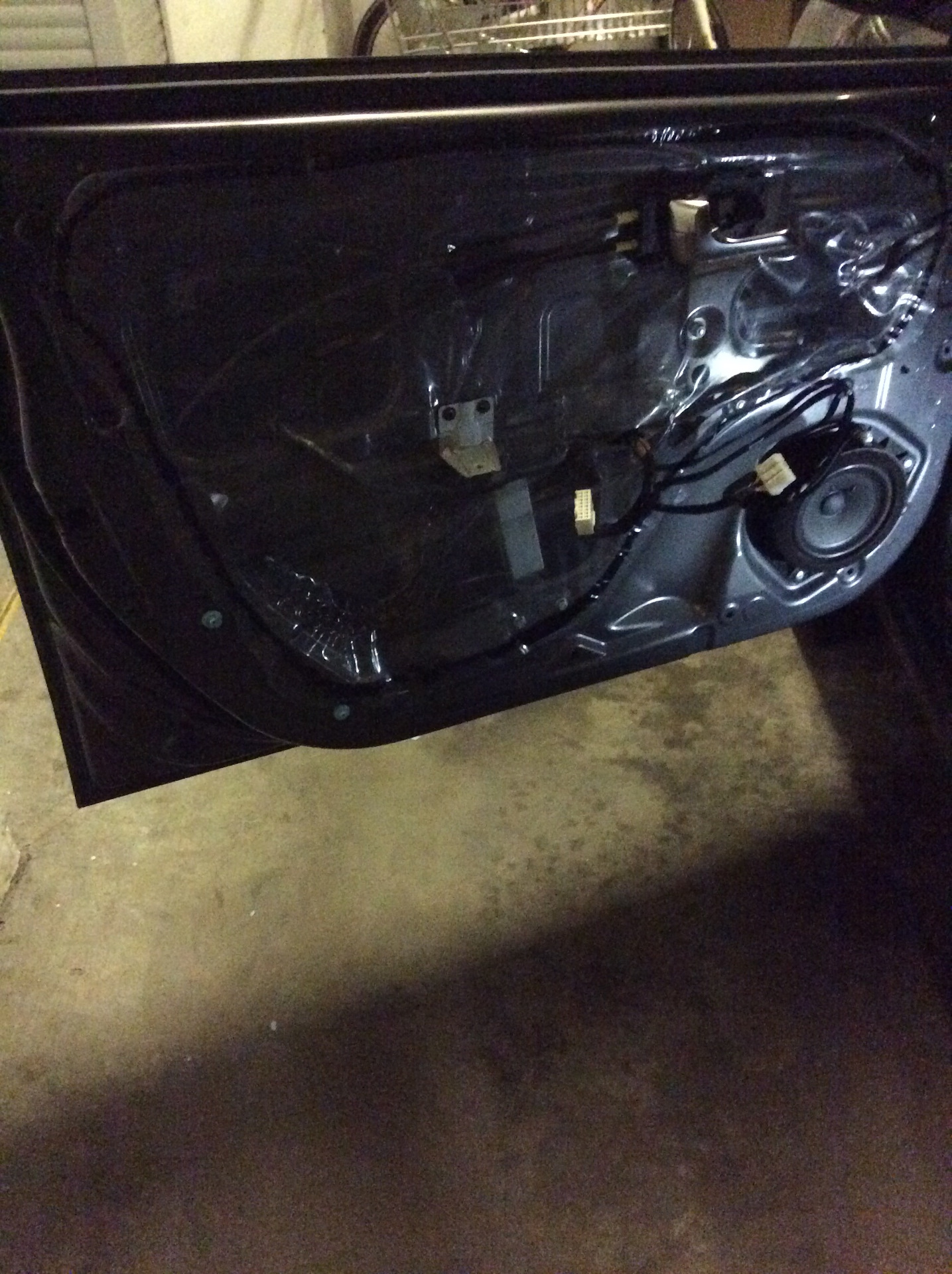

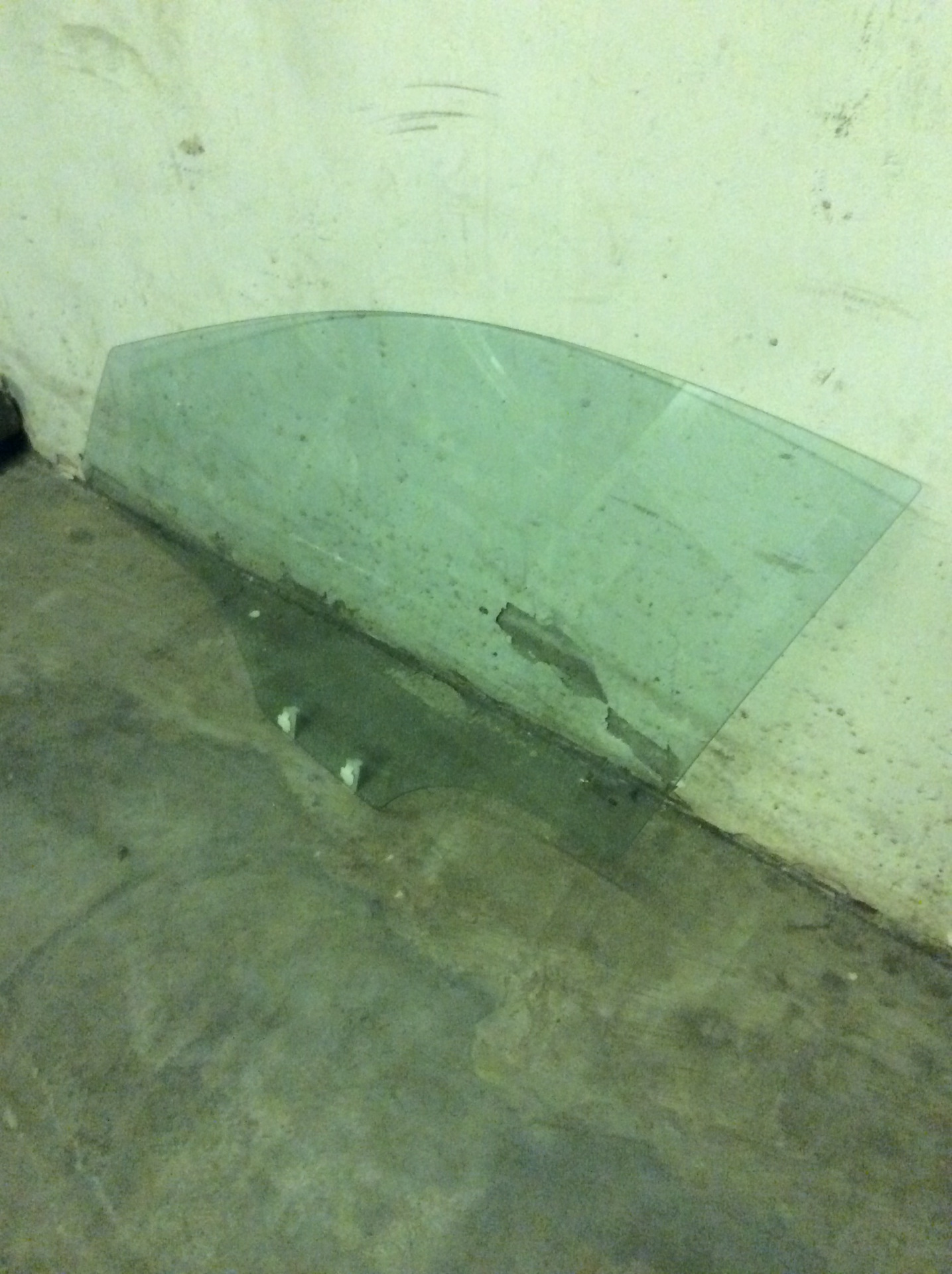

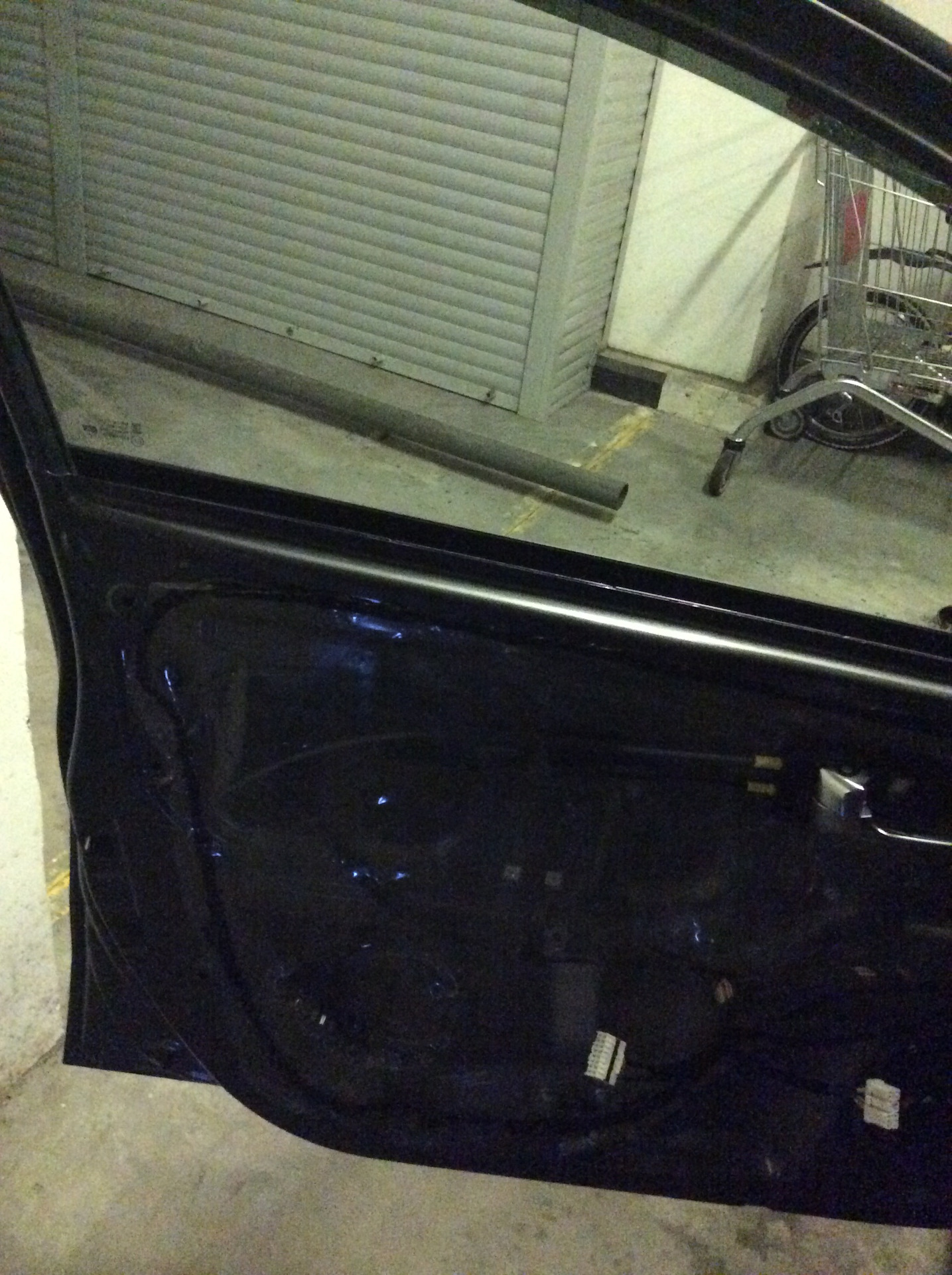

Искал в наличии. В свободные минуты на работе искал, звонил везде где мог. Вообщем начиная от официалов цена 5460 и 2000 замена. Далее знакомые, объявления и разборки. Вообщем потратил время и решил на разборе брать. Так понимая, что быстро не получится, решил менять сам и после работы(а то уж морозик подоспел). В 22.10 закончил работу и в 22.30 принялся менять стекло. Достал литературу, почитал и вперёд с песнями!)))

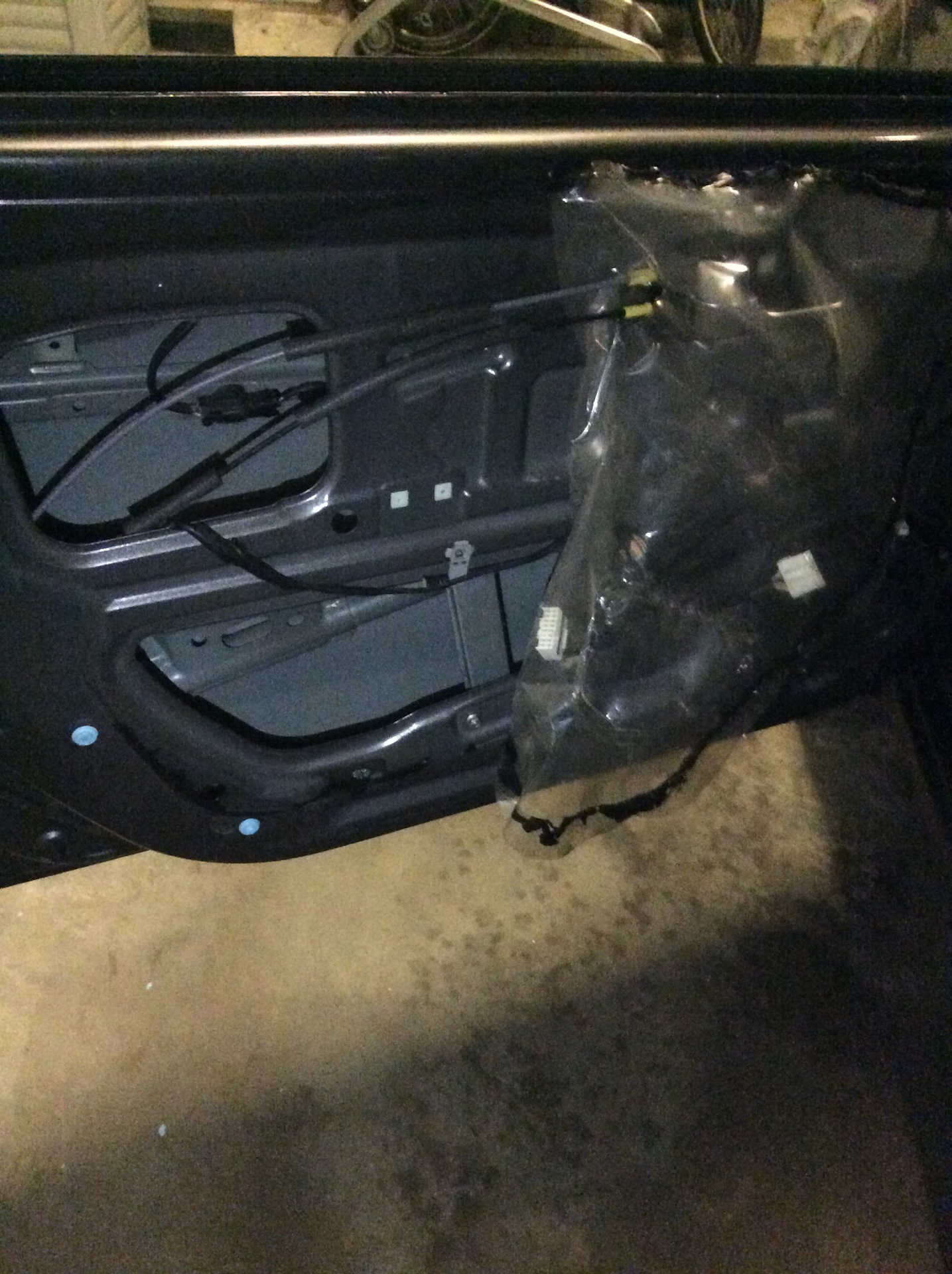

Два пистона не захотели отщелкнутся. Их под замену.
Тут надо по аккуратнее, чтобы концы не склеились между собой тк трудно разлеплять.

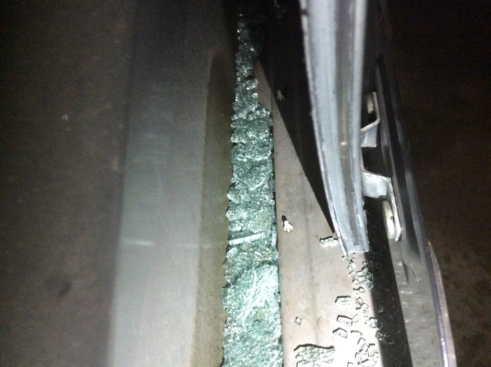

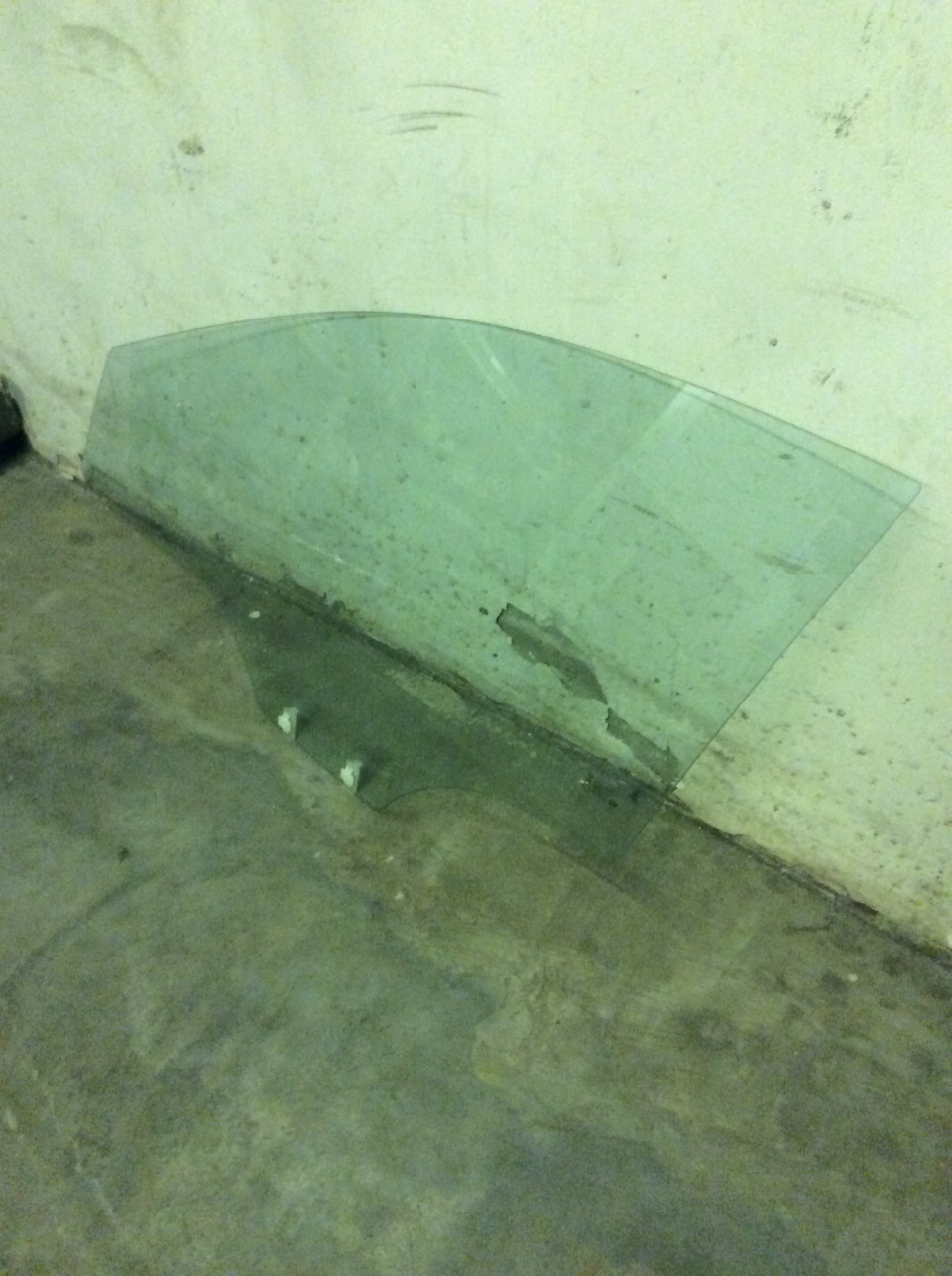

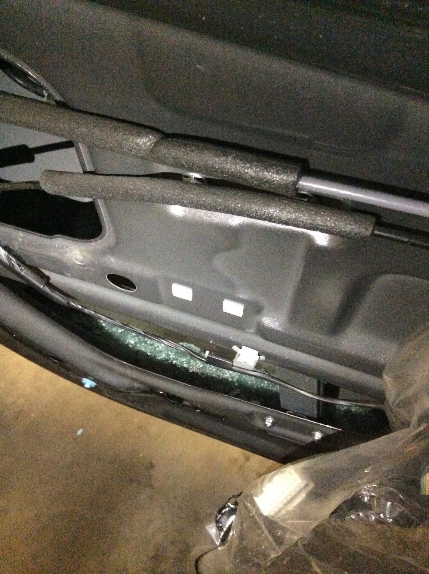

Далее с помощью пылесоса, за час всё освободил от осколков. Аккуратно производим установку стекла на его штатное место.) Совет-перед установкой стекла, проверить все уплотнители по кругу(почти)на наличие застрявших осколков, а они там точно будут!

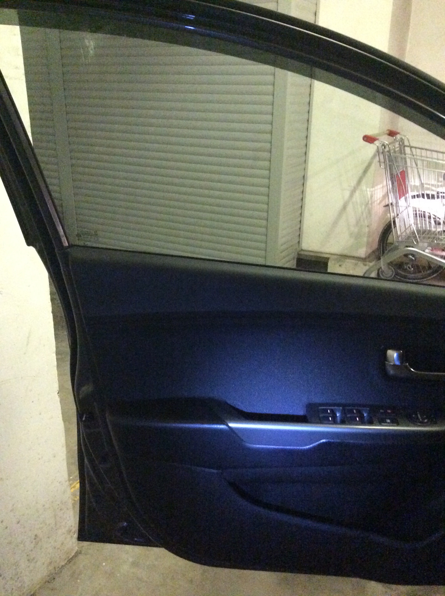

Далее производим окончательную сборку двери.
Все готово, только осталось опять наклеить пленку. Возникает один вопрос, на сколько часто лопаются стекла сами? Если кто знает, напишите.). Хочется пожелать всем, чтоб стекла СТОЯЛИ! Удачи на наших идеальных дорогах!)
