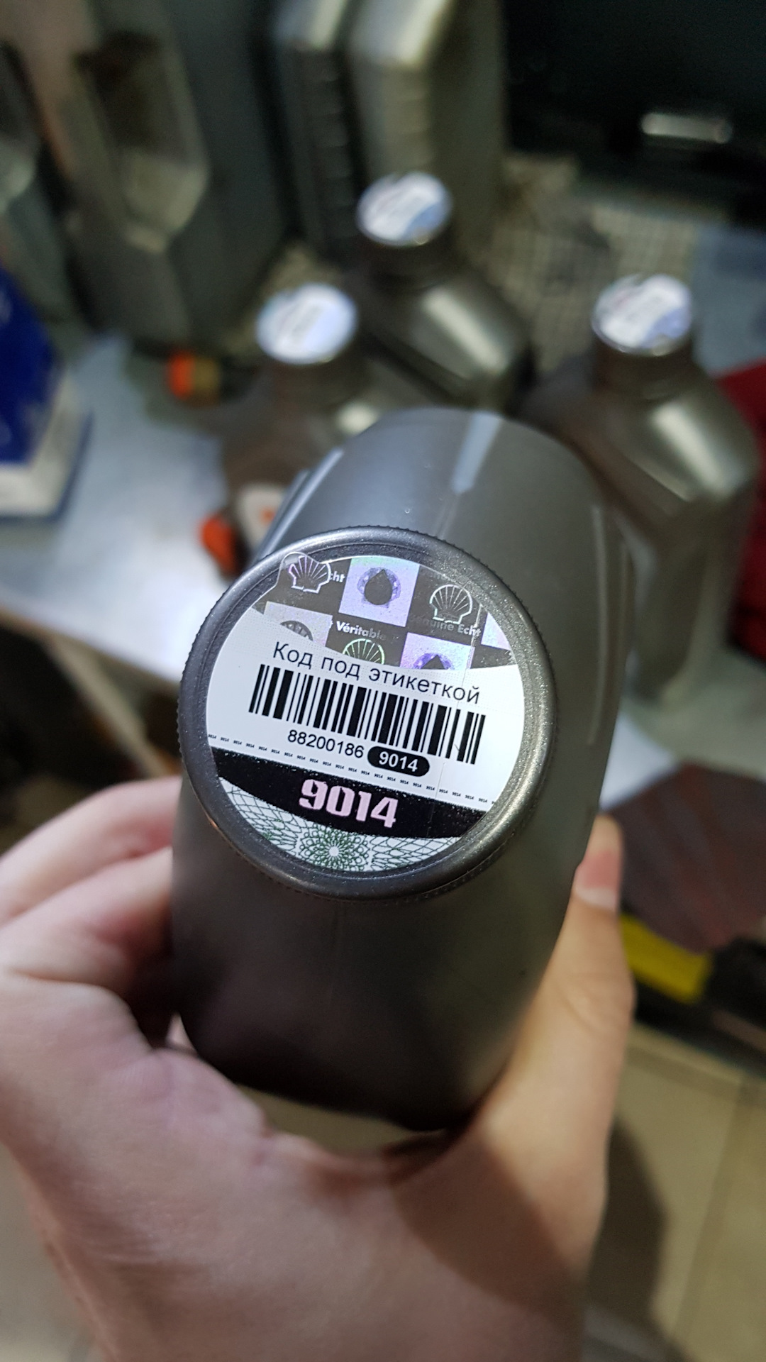

Привет, друг! Решил поменять масло, прошло уже тыс 10. С лета не смотрел щуп, сейчас залезаю, а там на нижней отметки. Решил пора, темболее сейчас на далняки мотаюсь. Я выбираю SHELL Helix Ultra Professional AM-L 5W-30, дорого относительно но, не экономлю на этом. Всем хорошего настроения, с прошедшим 23 февраля мужики!

По поводу Шелла…у Хендэ контракт, поэтому и пишут о нем в мануале и наклейки лепят под капот, но это не говорит о том, что шелл создан для этих машин, бизнес и ничего личного)) тем более что сейчас нарваться на подделку Шелл, Мобил, Мотюль, гораздо легче чем на оригинал.
За контракт согласен, мануал был написан под шелл, к моменту подписания шелл не имел масел соответствующих требуемому допуску, проще вписать какие есть, а этому двиглу требуюсся маловязкие масла (acea c3 от автора им не является), причём содержание молибдена/бора только приветствуется в силу того, что он не тихий.

Так почему А1, А5, если в мануале А3 написано. Хочу все таки понять что лить лучше.
А3 это как предшественник А5, в мануале описан минимум, ниже которого не слудует отпускаться, а А5 это более свежие масла, хуже точно не будет)
Так а если А3 это старее А5, то А1 получается ещё старше и древнее А3? А тут А1 и А5… -_-
Я чёт запутался(
Каждый новый допуск включает в себя старый, то есть А5 включает (заменяет) в себя А4, А3, А2, А1.
