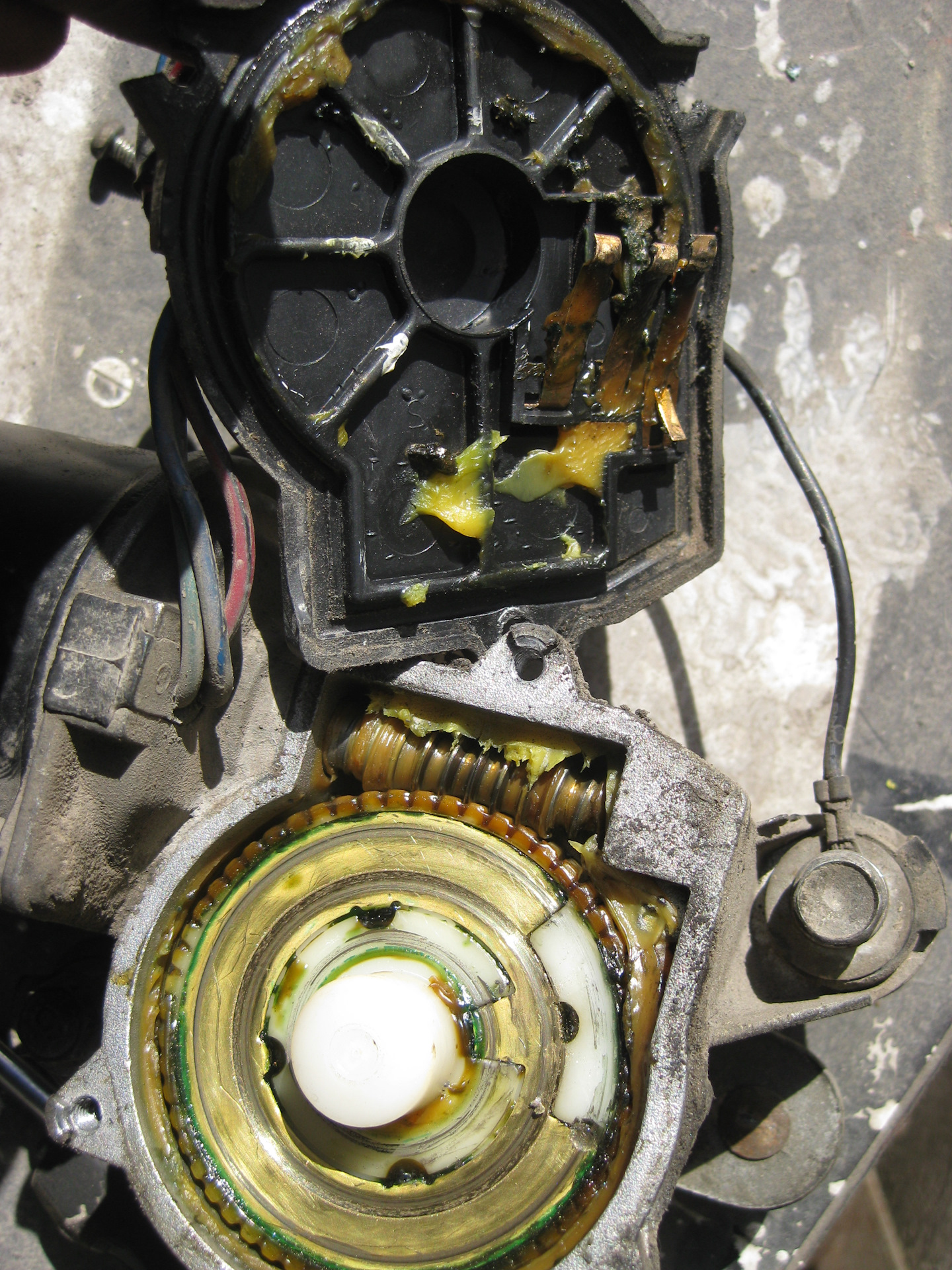

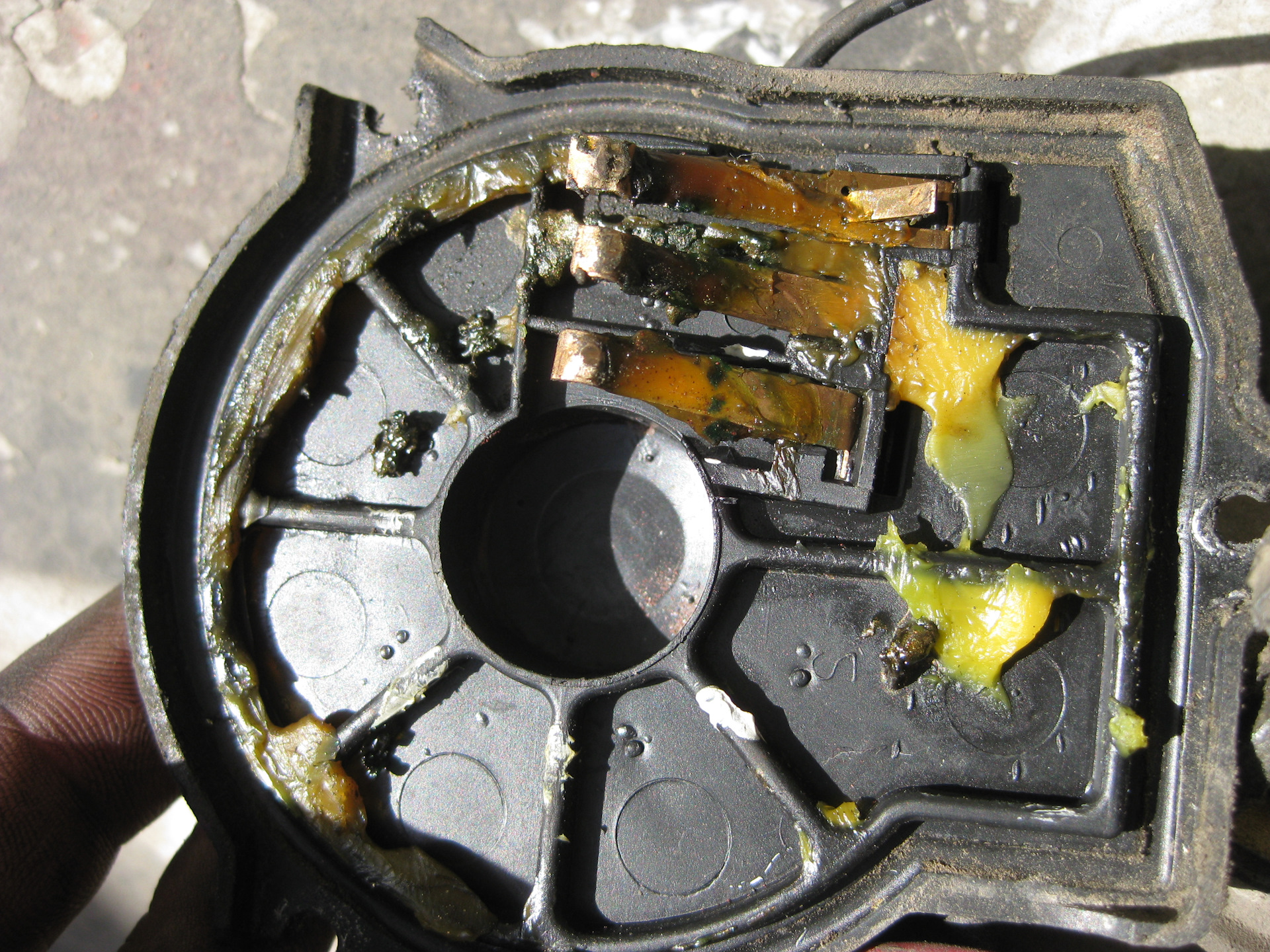

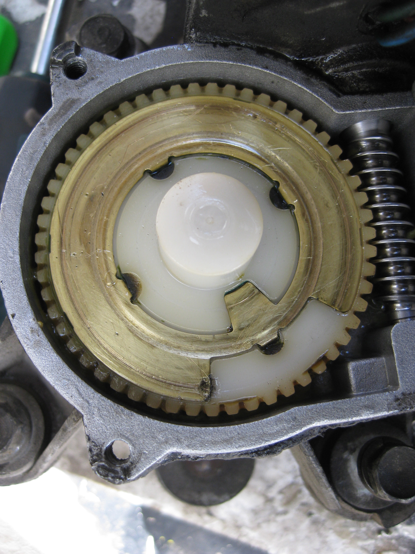

В связи с этим решил на всякий случай заглянуть в редуктор моторчика стеклоочистителя. Снялся он без каких-либо проблем, раскрутился редуктор тоже. А там внутри было оно — гуано:

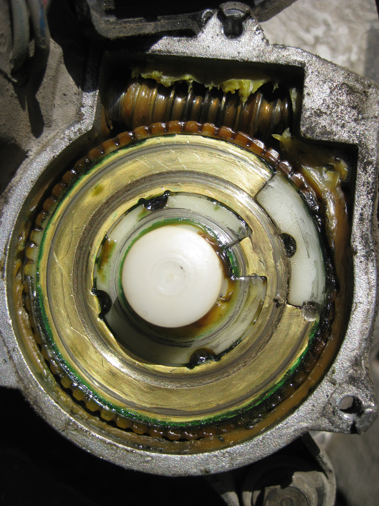

На кой хрен там столько смазки мне не ведомо… плюс по консистенции я так и не понял кто это такое… Карб и бензин помогли мне выгнать эту погань:

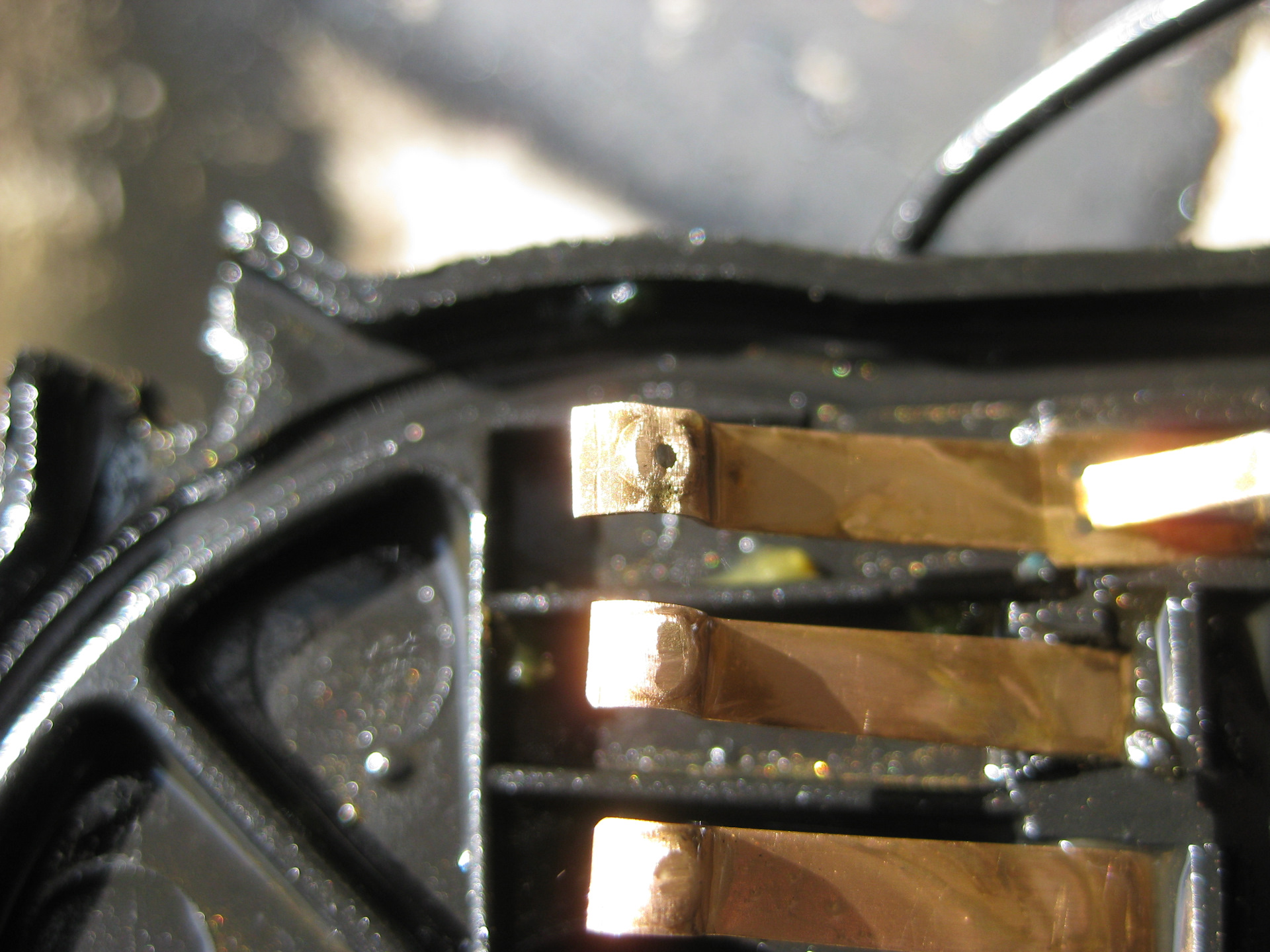

В процессе отмывки увидал "протертость" на одной из клемм:
Но пока вроде пашет, прижимается нормально, так что лечить каким-либо макаром не стал. Моторчик так же вскрыл, но там все культурно — щетки целы, подшипник вертится и не люфтит, выработка небольшая на коллекторе. Короче, еще поживет.
Смазал это все дело аккуратненько, да поставил назад, убедившись что беда не в моторчике…

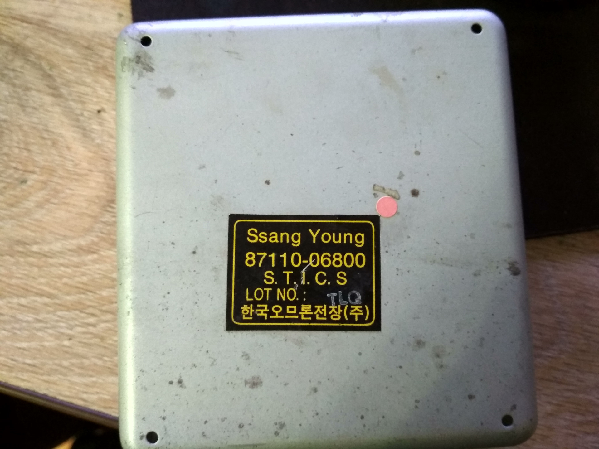

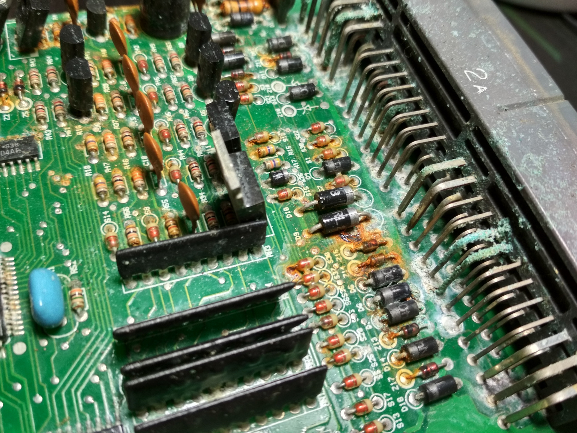

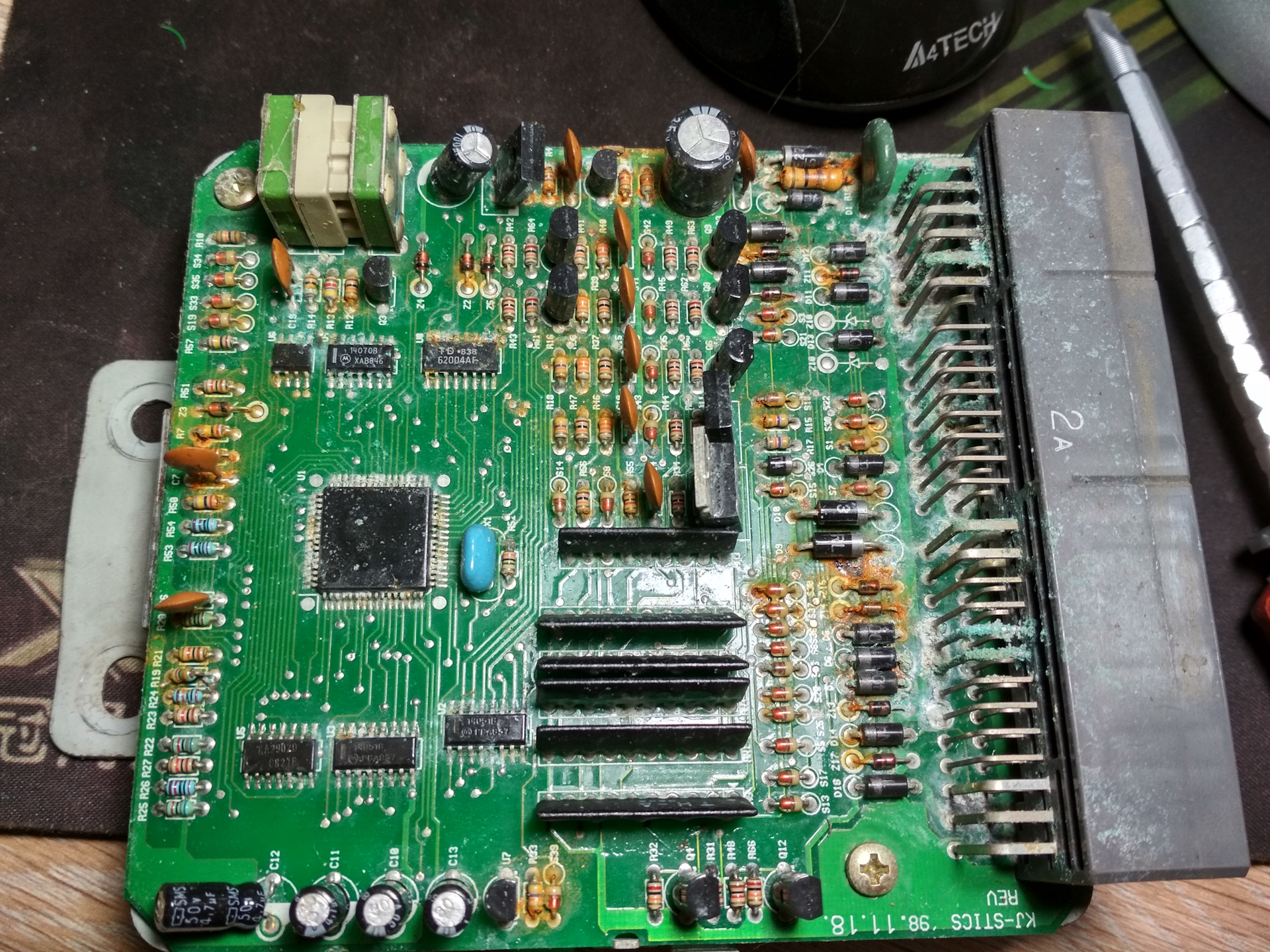

После этого полез в мануалы да на профильный форум. И что-то вот прям всюду значит народ упоминает блок комфорта (ну или блок геморроя, как его некоторые называют, в том числе теперь и я :( ) Ну и решился я таки поглядеть что в нем творится, а то может там где какая перемычка образовалась или еще какая напасть…

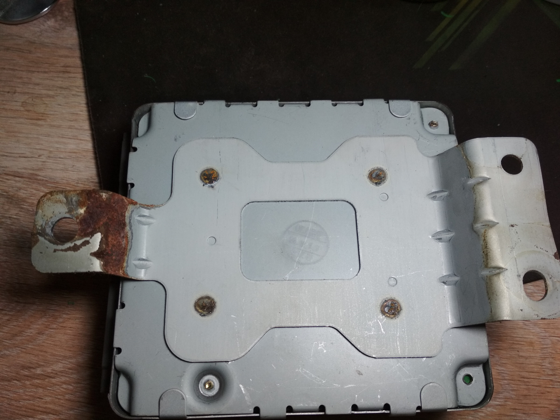

Квест по поиску местонахождения блока stics был пройден успешно — у меня (как наверное и на всех корандах) он установлен под "ручником" (на тагерах и РП — над педалью газа). Выдернул его и потащил домой, рассматривать подробно, т.к. внешне в целом выглядит неплохо:

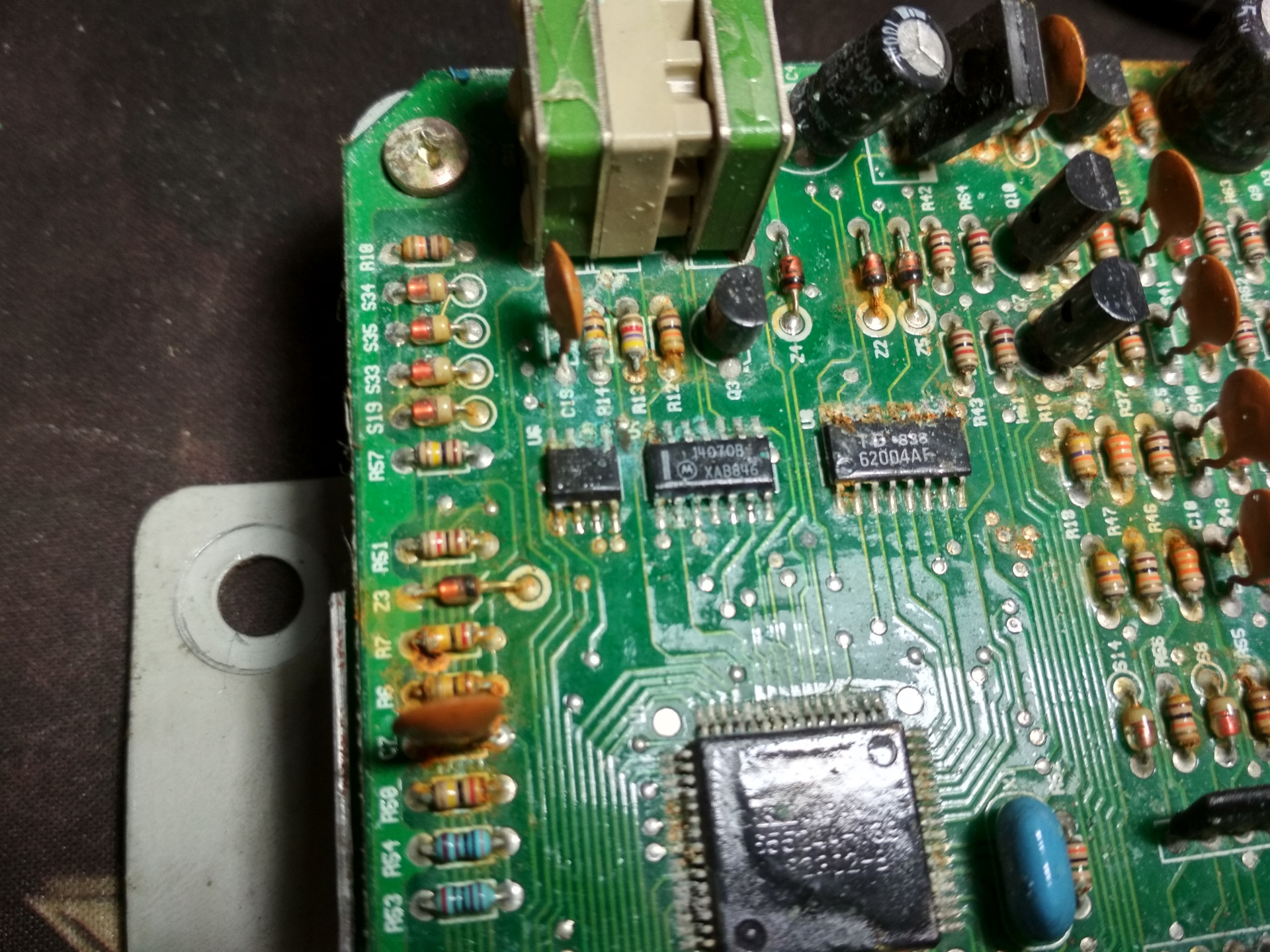

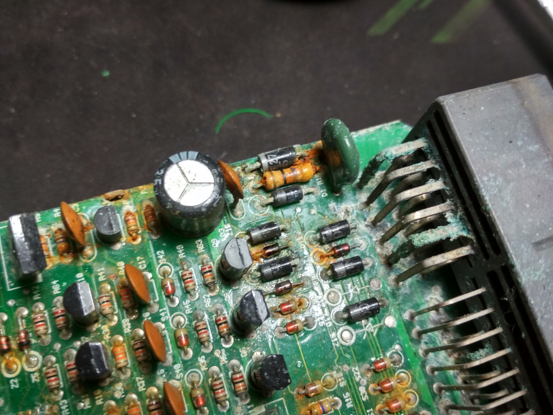

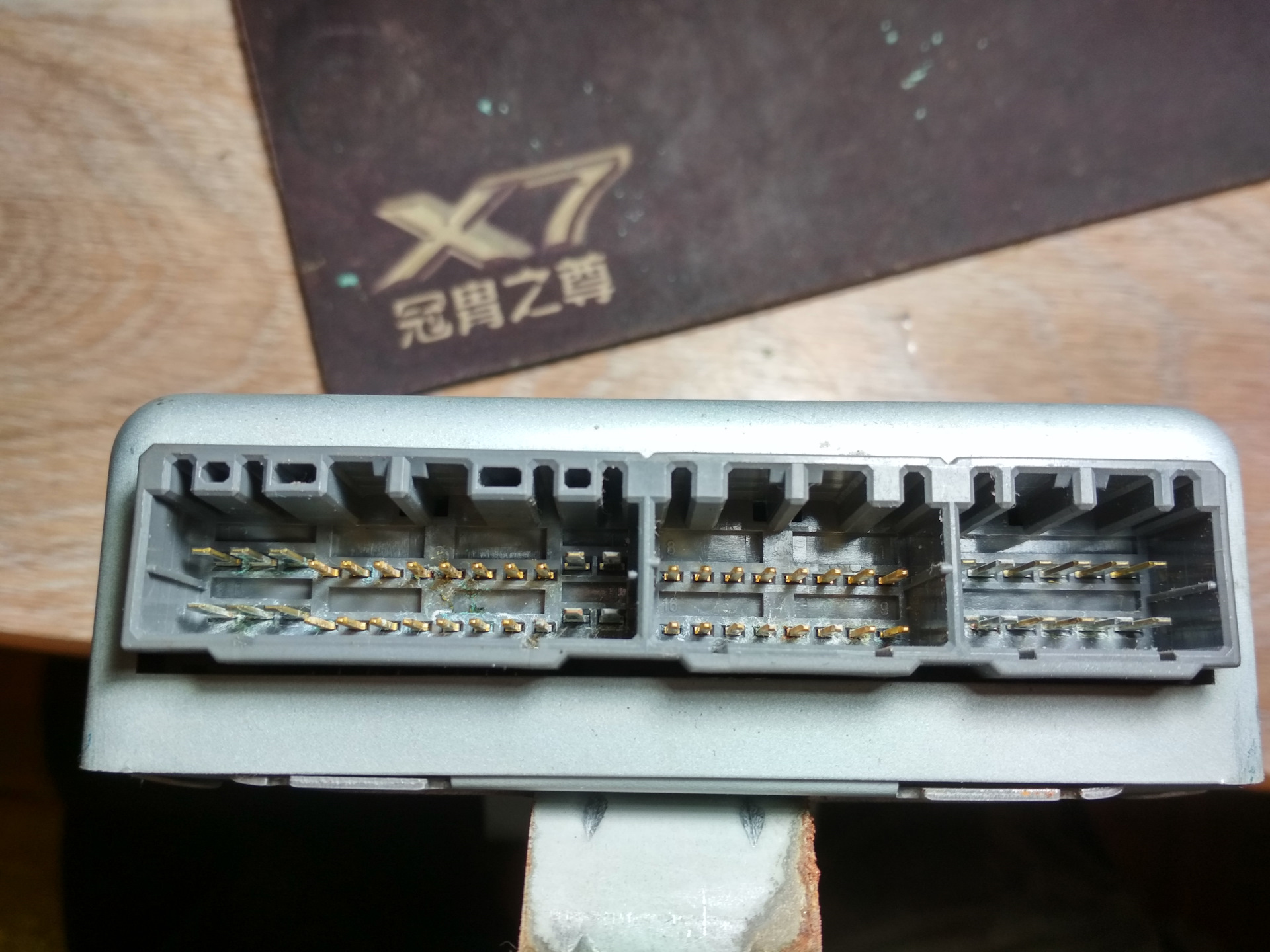

Но расслабился зря… Вскрытие показало то, что цивильным языком комментировать очень сложно. Поэтому просто фото:
Одним словом… Теперь будет предпринята отремонтировать это дело (если не сдохли чипы, то шансы на реанимацию есть). Ну и заодно
ИЩЕТСЯ БЛОК S.T.I.C.S. (87110-06800) ЗА НЕБОЛЬШИЕ ДЕНЬГИ :)
