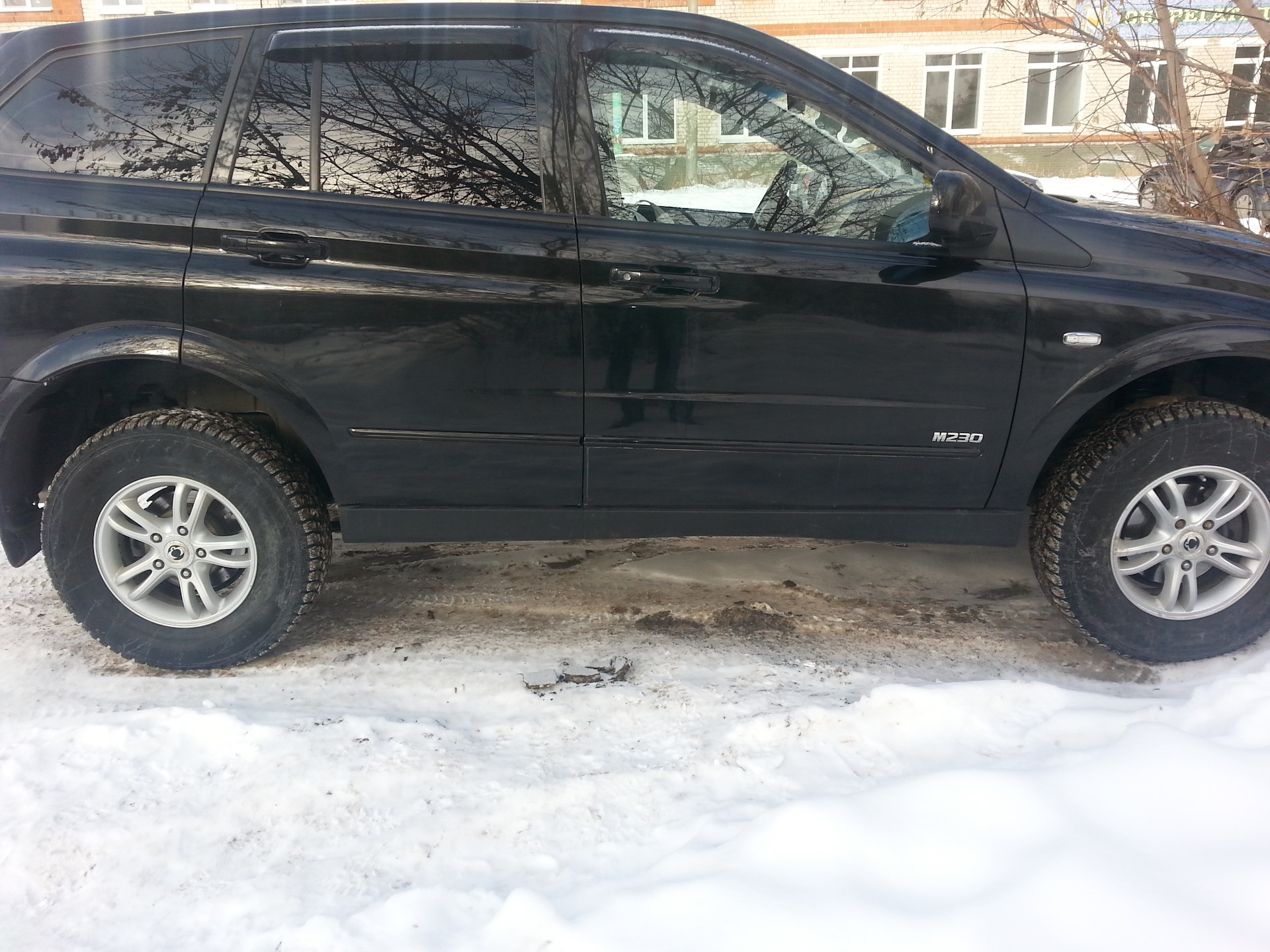

Сегодня поставили в сервисе, не присутствовал. На парковке у сервиса, сразу увидел машина стала повыше в арках. Намерил 52 см перед, 53 зад с почти пустым газовым баллоном. По езде все понравилось, не жестко. В с класс не превратилась, и даже в комфортную легковушку тоже, но теперь все неровности дороги и ямки проходит упруго, подвеска заработала наконец то. Теперь ездить в удовольствие, до этого напрягало. Да и машина стала выглядеть побрутальней, а не как универсал. Залазить в машину без порогов удобно и мне и жене и детям. Вобщем я очень доволен за такие небольшие деньги! Большего мне не надо. Главное чтобы не просаживались как стоковые. Развал сделаю недели через 2-3. Так посоветовали в сервисе. Машину никуда не ведет. Короче пружины 6000 с доставкой и работа 3500. Всем добра! Фото позже, ну и замеры недели через 3 по просадки.
