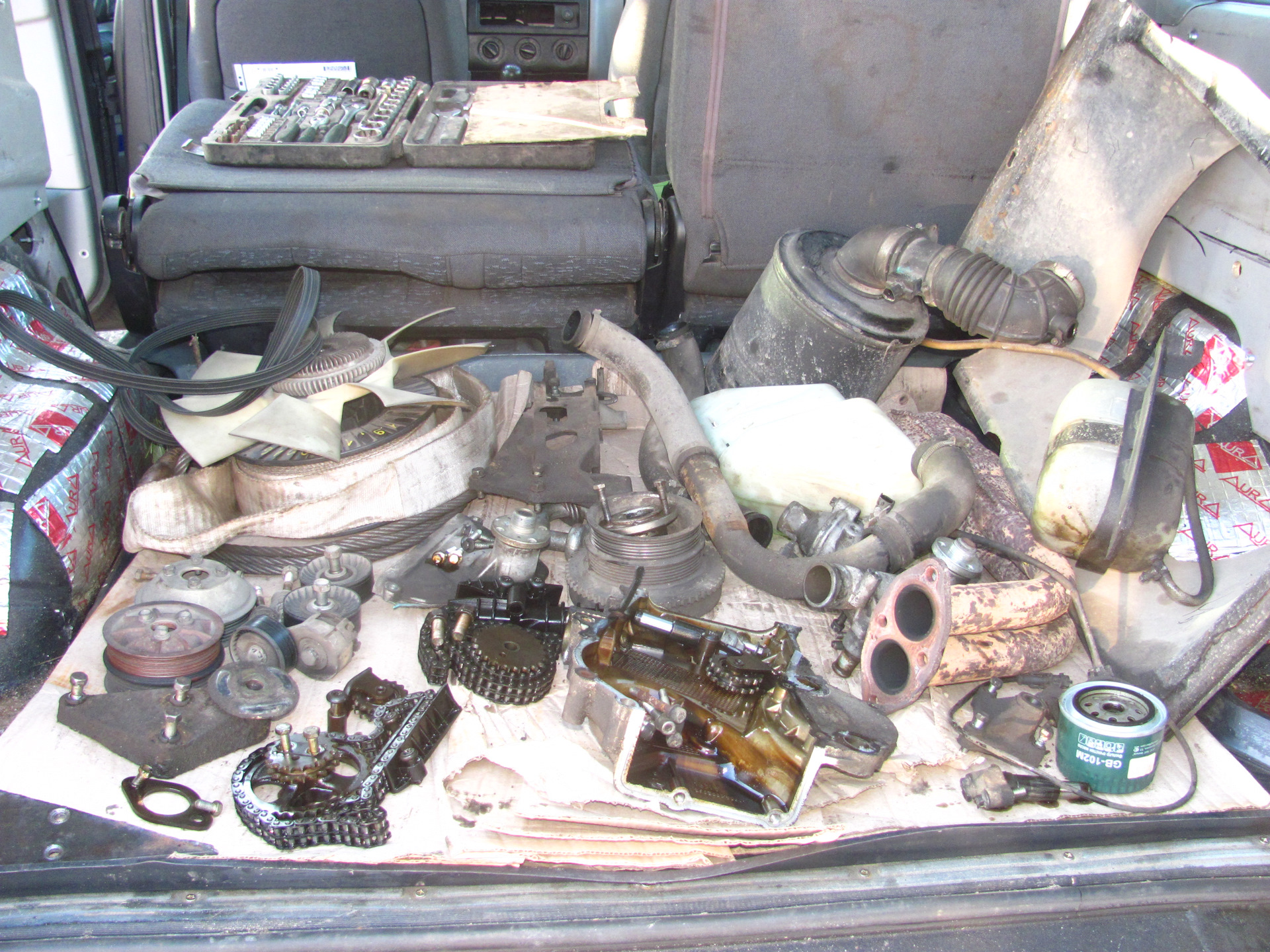

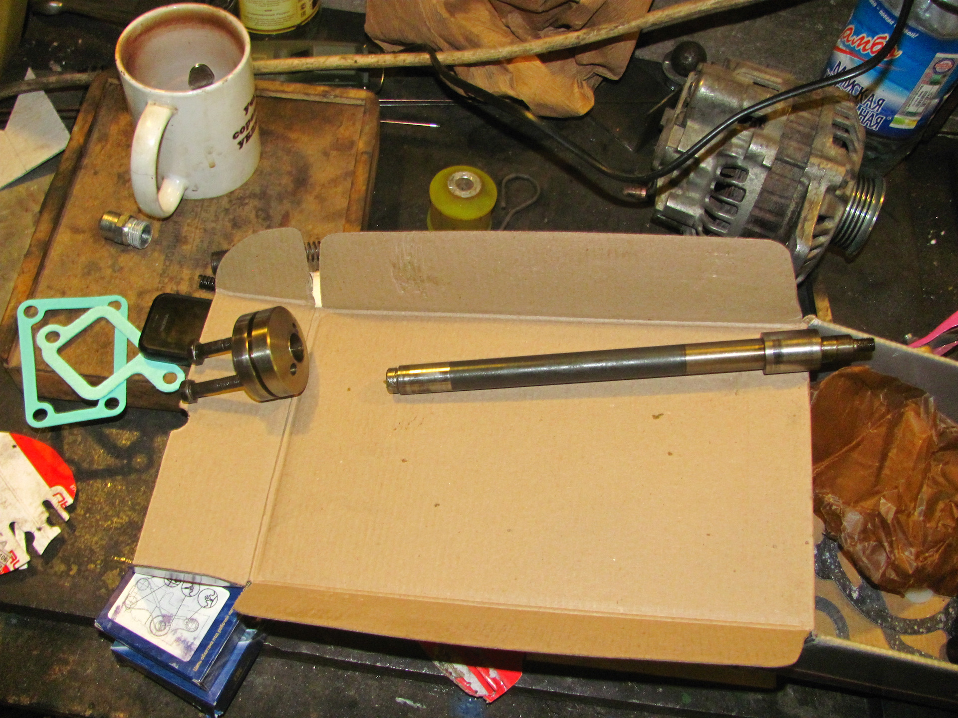

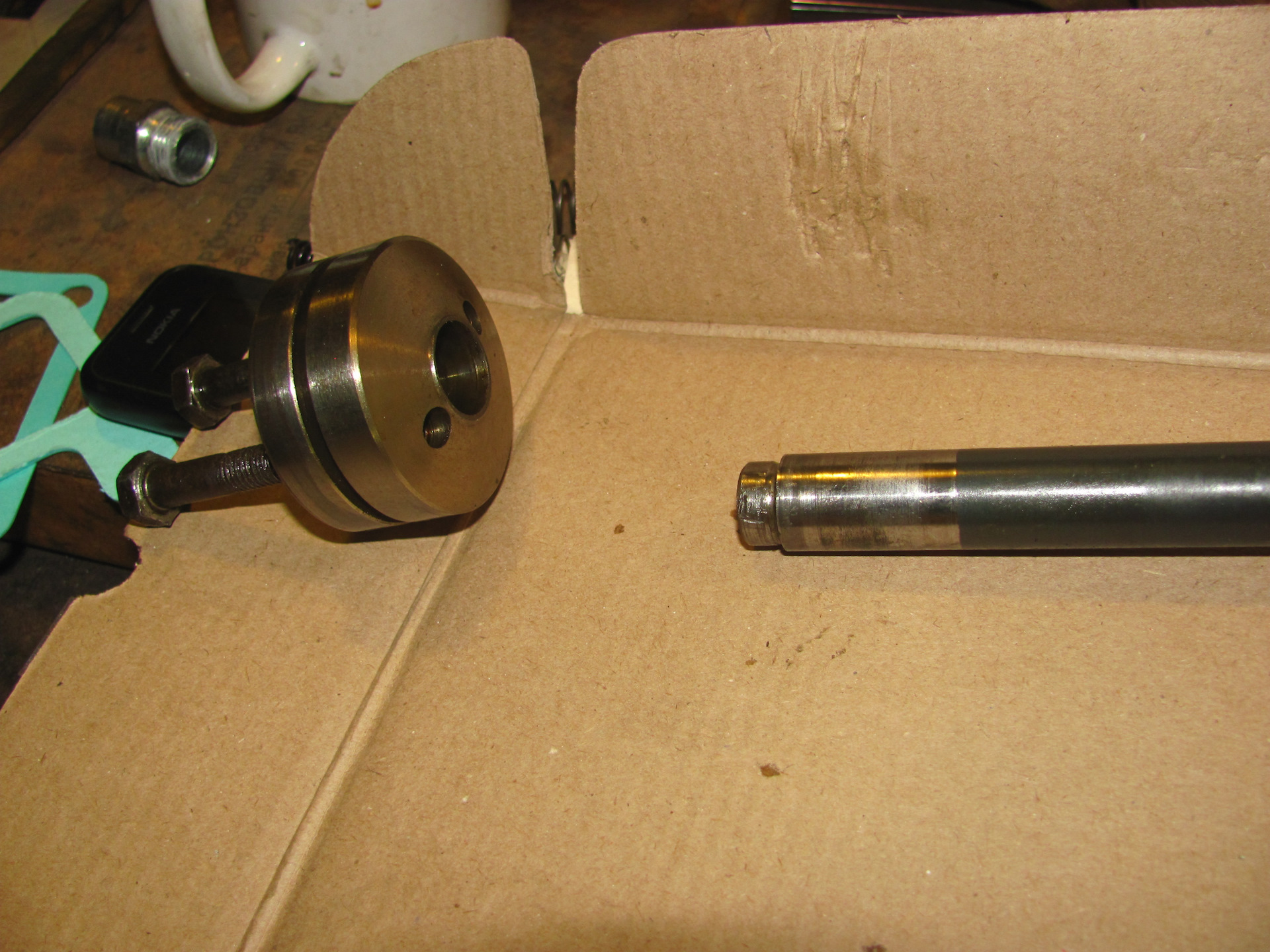

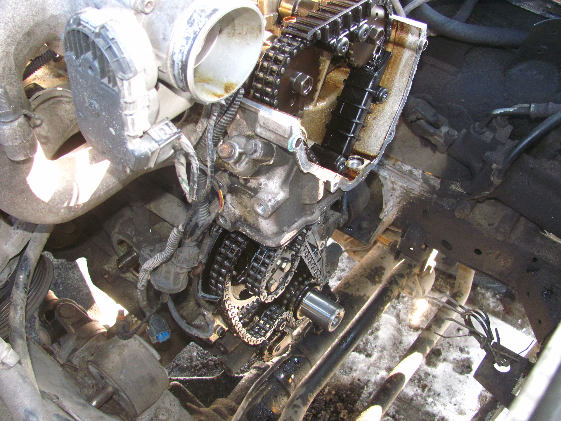

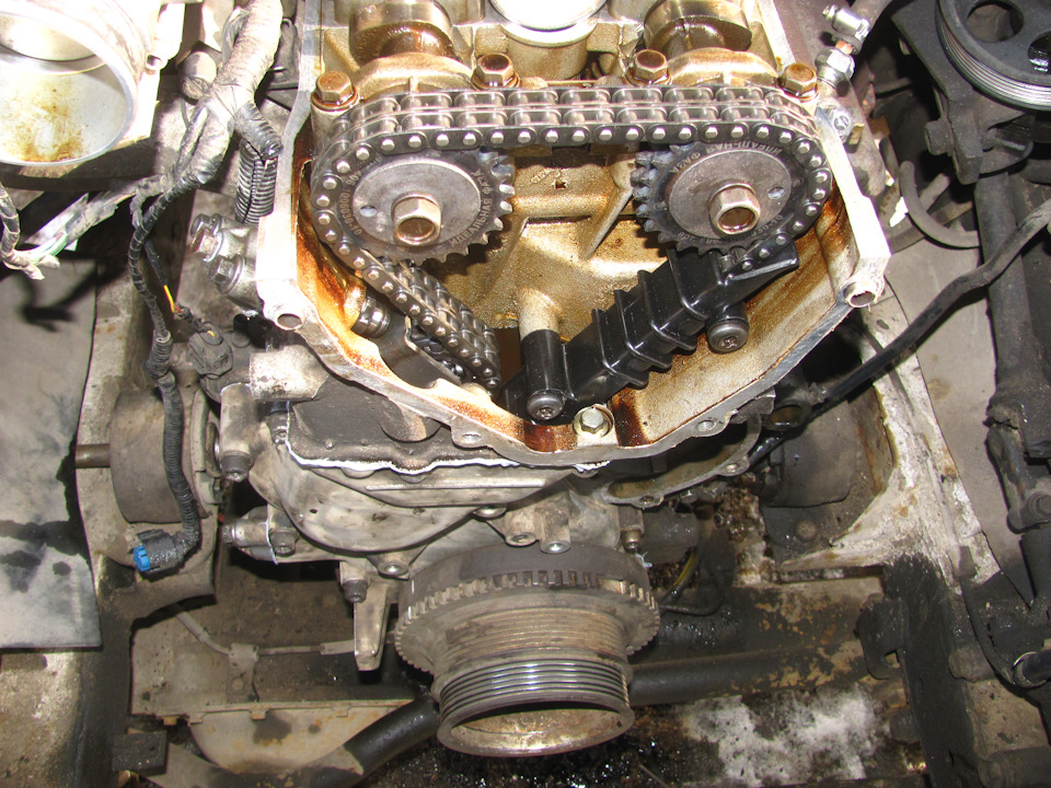

Разобрал весь грм на двигателе. Я думал что на промвалу срезало шпонку, но все оказалось совсем не так — промвал развалился на две части. С завода он наверное был просто запрессован.
Заменил промвал, собрал всё обратно. Устновил комплект ГРМ Идеальная фаза от Прогресса.

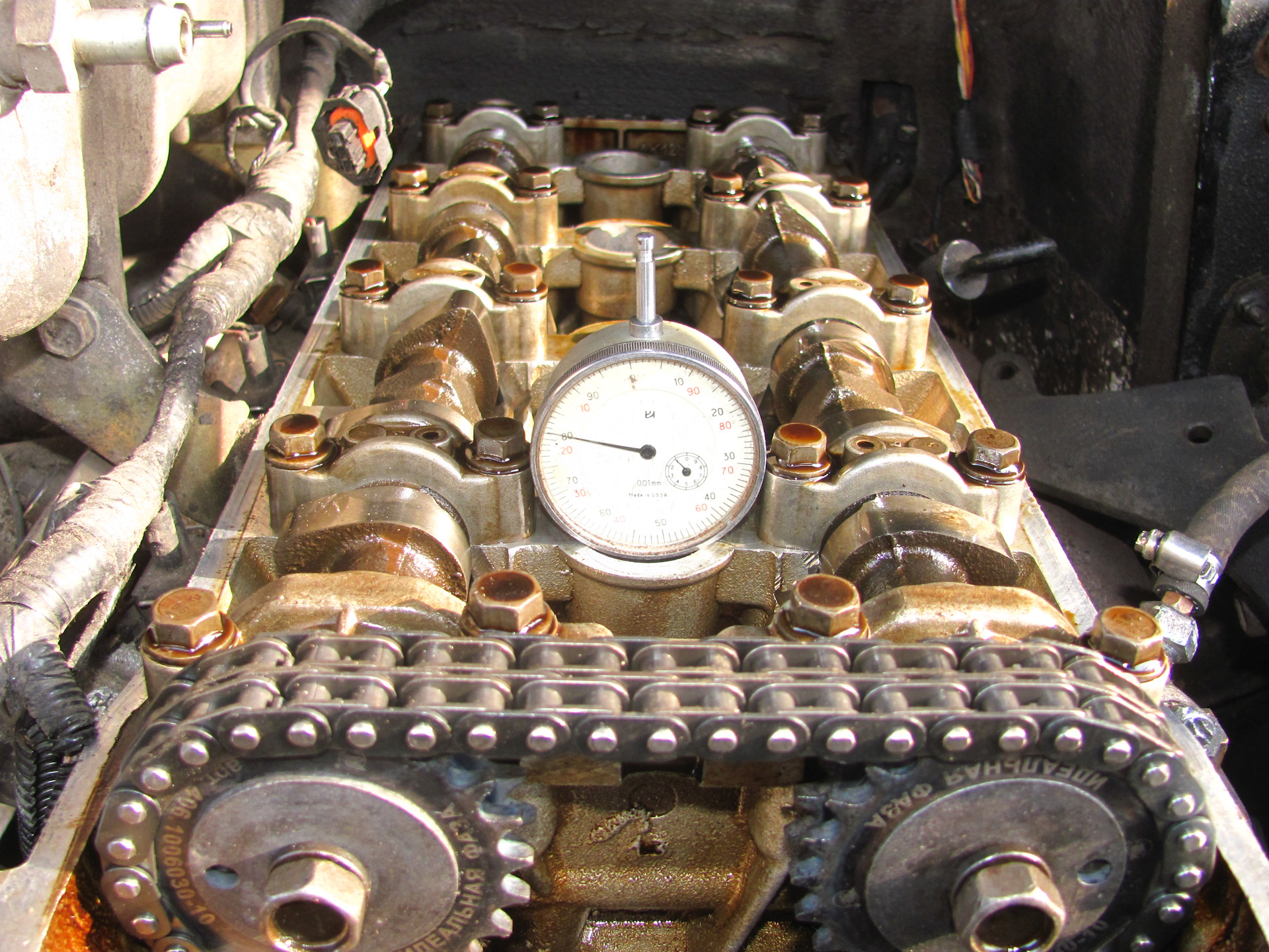

Кстати, на моем грм был огромный люфт в натяжителях (это если не глядеть на очень растянутые цепи), там провернуло подшипники в самих звездочках, и в них была немаленькая выработка.

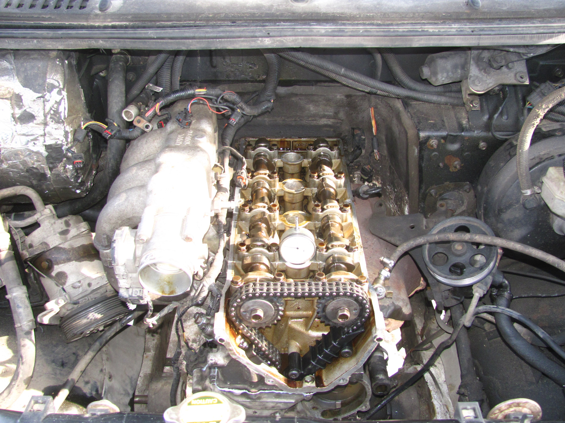

Метка ВМТ на наших двигателях — понятие растяжимое, поэтому ВМТ была определена индикатором. Выставил фазы 20 впуск 19 выпуск.
В результате машина намного ровнее работает (не смотря на разную компрессию по горшкам), и появилась очень хорошая тяга с низов.

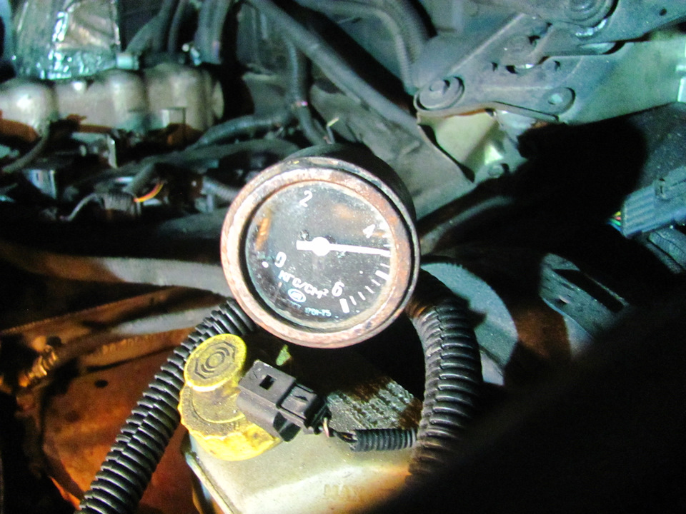

В планах поставить механический датчик давления масла в салон, и хорошую лампочку аварийного давления, не установленную в панель. У меня например аварийная лампа оказывается перестала гореть.

Шток индикатора какой длины должен быть?
Ой, а я так и не замерил(((
))) потому, что не горит
Завтра достану, измерию.
RodionVeselov
Я методом тыка подбирал. Могу в понедельник померить
Спасибо, если не сложно )

Через некоторое время проконтролировать стоит сосояние прогрессовских натяжных устройств.
В каком плане?
Подшипник проверить. Мне три случая известны, что подшипник залюфтио очень быстро и толком не был закреплен к звездочке. Именно на двухопорных рычагах от прогресс. На фото, если не ошибаюсь именно они.
