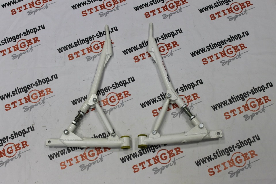

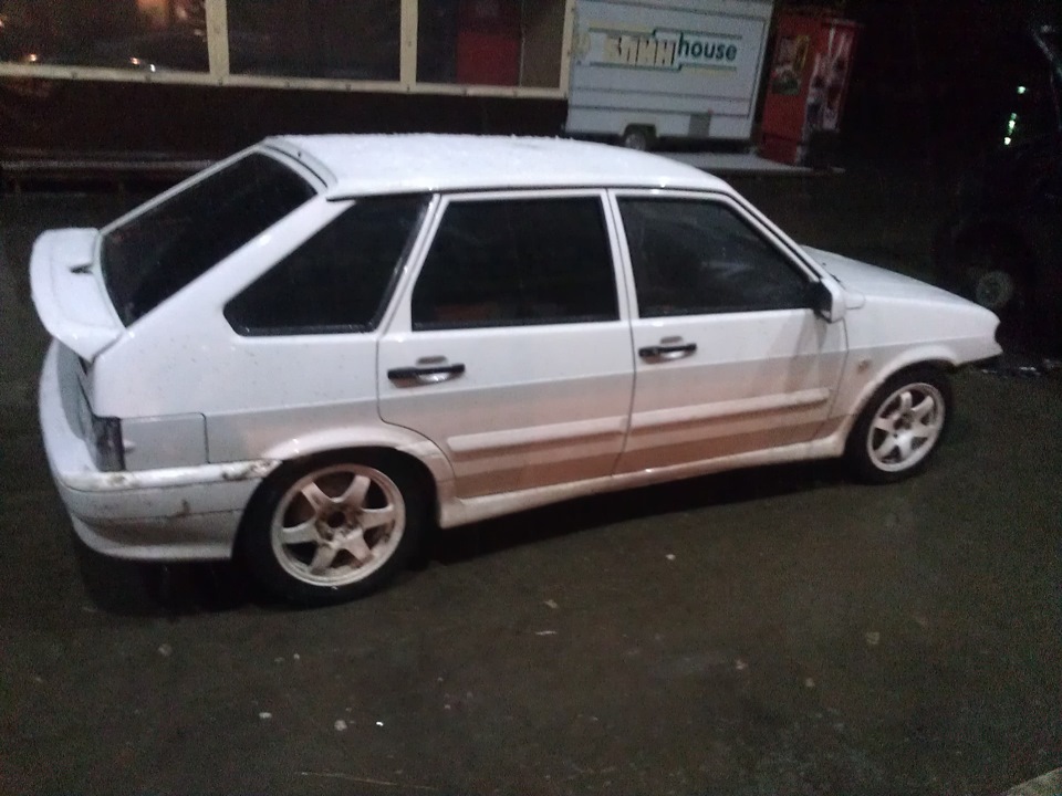

За это время произошло много изменений в сентябре Установил подвеску -70 в ЕКБ у Вуги! очень доволен, установил треугольные рычаги( выставил кастор 3) опоры севи эксперт, распорка на крабы, задняя распорка, приварил усиленную пластину на низ крабов ! Маску еще не покрасил(! Позже будут нормальные фото

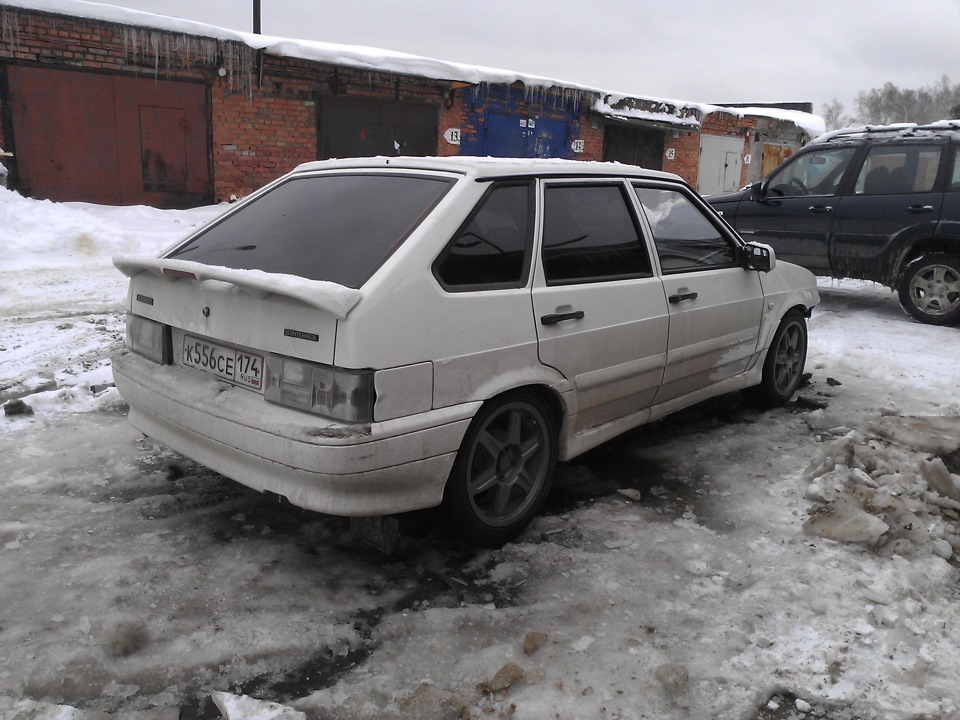

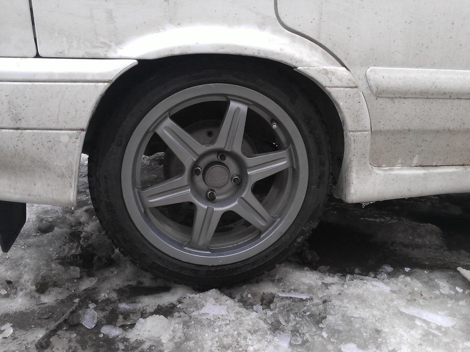

И еще чуть не забыл, сделал отрицательный развал задних колес 1.5 градуса!

И задние колёса не цепляют об арку внутри? всё ок ? Просто у меня при посадке -90 цепляло внутри. Вот думаю тоже пластины развальные в -1.5 градуса поставить и больше не должно задевать )))
да поставь задевать небудет
а можешь фотки сделать сзаду как колесо сейчас ))) сильно ли завалено )))
