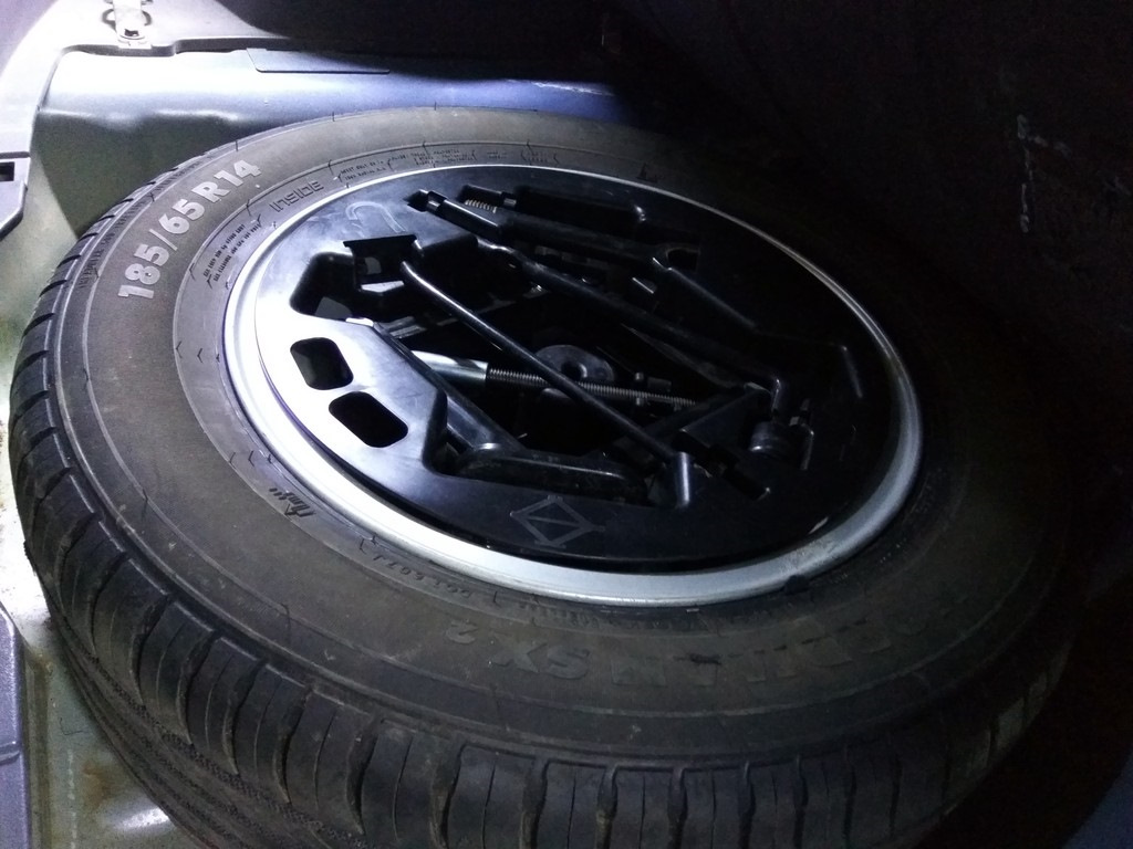

UPDATE сделал летнюю запаску.
всем кому интересует… диск 5,5" и размер резины 185/65 влезают на место докатки,
но чуть больше штатного 5" 175/75 поэтому крышка чуть не закрывается.
и пришлось отодрать квадратики от крышки пола…
и болт теперь не закручивается. зато лоток для домкрата норм сидит ))
