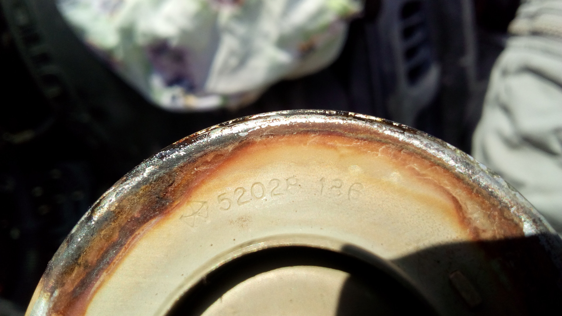

В прошлой записи я жаловался на лютый холод в машине.
После сборки строкера я поставил новый термостат GATES TH00191G1. Он прекрасно отработал все лето, рабочая температура опустилась до 90-95 гр, при этом благодаря поддержке вискомуфты от мерса электровентилятор вообще никогда не включался.
Но с наступлением зимы я отметил, что печка перестала нормально работать, т.е. дует слабо теплым, а скорее даже немного холодным воздухом. А более-менее тепло ощущалось лишь при закрытой заслонке рециркуляции (однако при этом стекла потеют неимоверно).
Поэтому перед морозами решил махнуть термостат на старый. Тем более, обещали -25-27С.

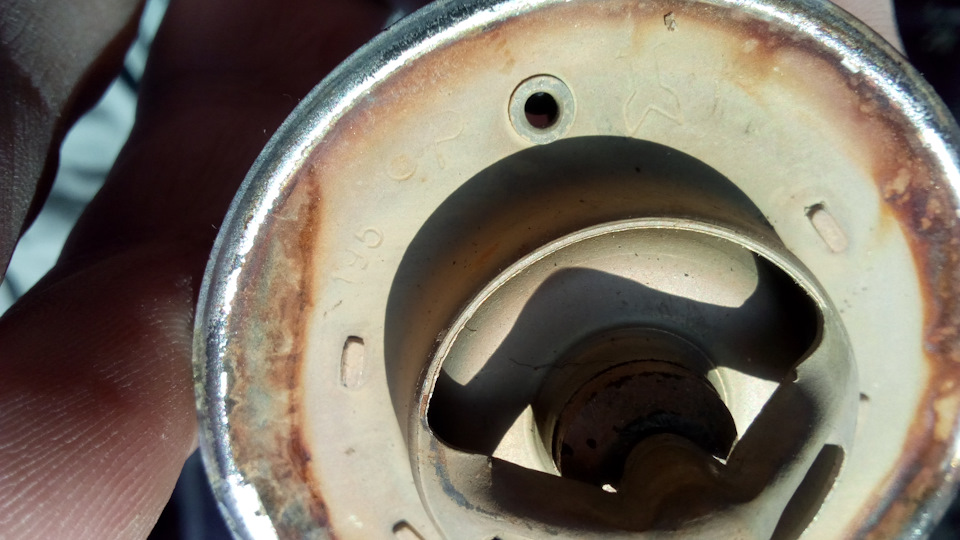

Старый термостат 52028186 на 195F, что соответствует 91 гр.С.
Замена недолгая, из потерь — только 2,5л антифриза.
После замены сразу почувствовал тепло из печки, хотя двигатель остыл уже до 50С. Теперь мотор греется до 100С, после чего включается электровентилятор и сбивает температуру до 85-90С.
Для меня стало полной неожиданностью, что электровентилятор включается на холостых даже в мороз -25С!
Но в салоне стало однозначно теплее. Даже в мороз -25С идет тепло. Супруга сняла шапку, это показатель.
Тем не менее, думаю, что радиатор печки растерял свою былую эффективность, планирую летом разобрать климатическую установку и сделать ей полную ревизию. Термостат, наверное, возьму новый оригинал.

Знаю на других машинах вентилятор принудительно включается с кондиционером. А че термостат такой подуставший, ржавый?
Это старый термостат

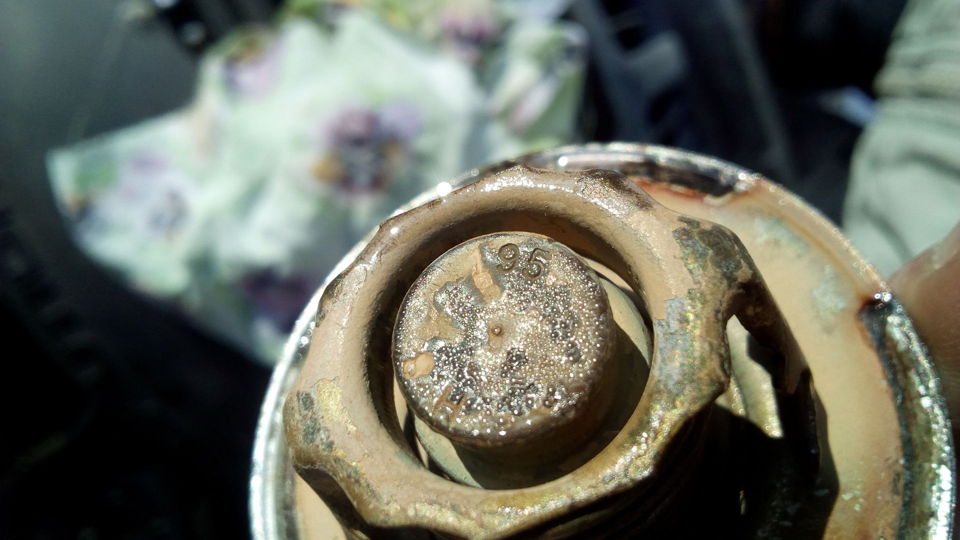

Кстати, зачем 186 градусов приписал к 195?
Температура начала открытия термоса выбита на термосе, 195F(91С)
Да, спасибо, ошибся. Поправлю.
