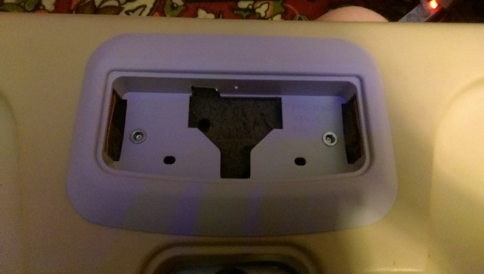

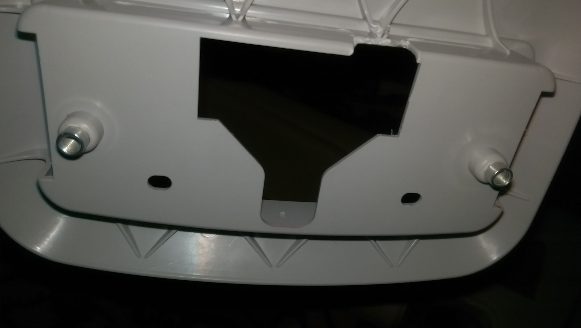

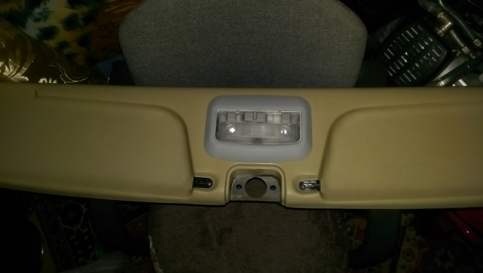

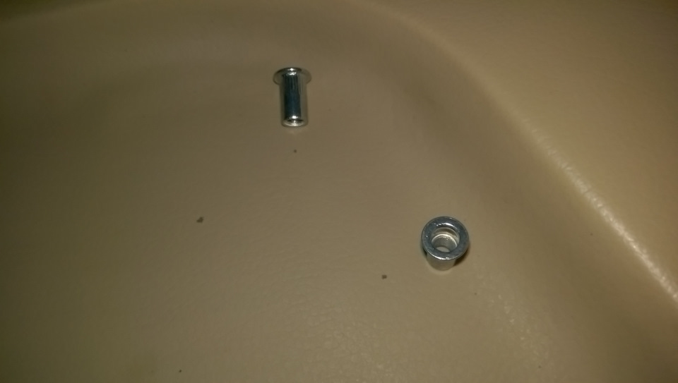

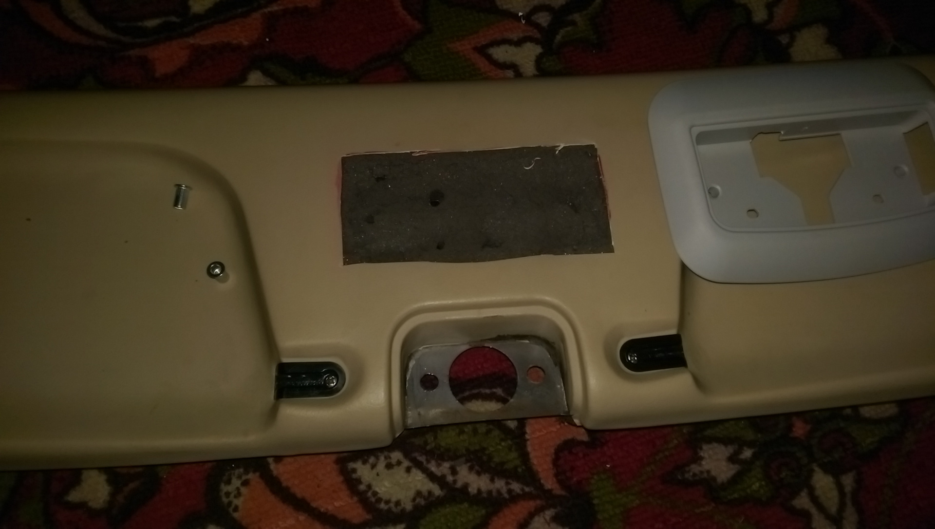

Завалялся фонарик от приоры люкс со старым разъемом, докупил рамку за 200р., в отверстия рамки вставил бонки, вырезал в панели место под углубление рамки, на 2 винта прикрутил. Получилось как по мне очень даже ничего. Лучше чем от старой нивы шевроле. Света хватает, и не слепит, так же возможность включить индивидуальный свет, и переключение режимов работы. В общем супер вещь)
