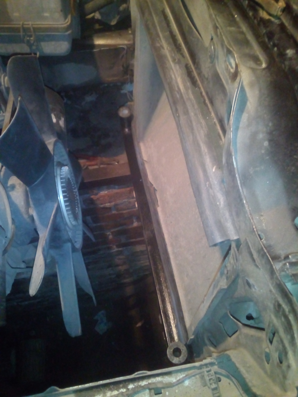

Изначально двигатель был м10б18, прежний хозяин делал свап на м40б18, но радиатор остался от м10, плюс заколхожен бачек разширительный от м20.
Очень хотел я от м40 чтоб было все соотвественно и тут случайно получилось мне заменить мой м10 радиатор на м40 мах на мах.
И короче, привожу домой я тот м40 (думал вцепил и все, когда менял то не обратил внимания на него и крепления) а он вообще не подходит по креплениям.
Ну, думаю подзвоню на разборку спрошу есть ли у них, крепления и все что для этого нужно. Подзвонил, он мне говорит что есть, все будет где то около 1000грн, нижние какие е то 2 крнплнния верхние, дифузор, пластик тот что за решеткой… И тут я понял что просто как сказать столько денег на ветер я выбрасывать не буду, и взялся колхозить крепления сам.
Та как я не видел как штатно крепится радиатор м40, то делал все по месту по своей фантазии)
Два уплотнителя снизу, один сверху, и получилось все очень герметично.
Примерка, и привязка проволкой, для знятия приблизительных размеров, чего и сколько нужно)
Вот так получилось нижнее крепление, профиль 30х30мм, труба и резиновые втулки.
И верхние крепления, но фото нету.
