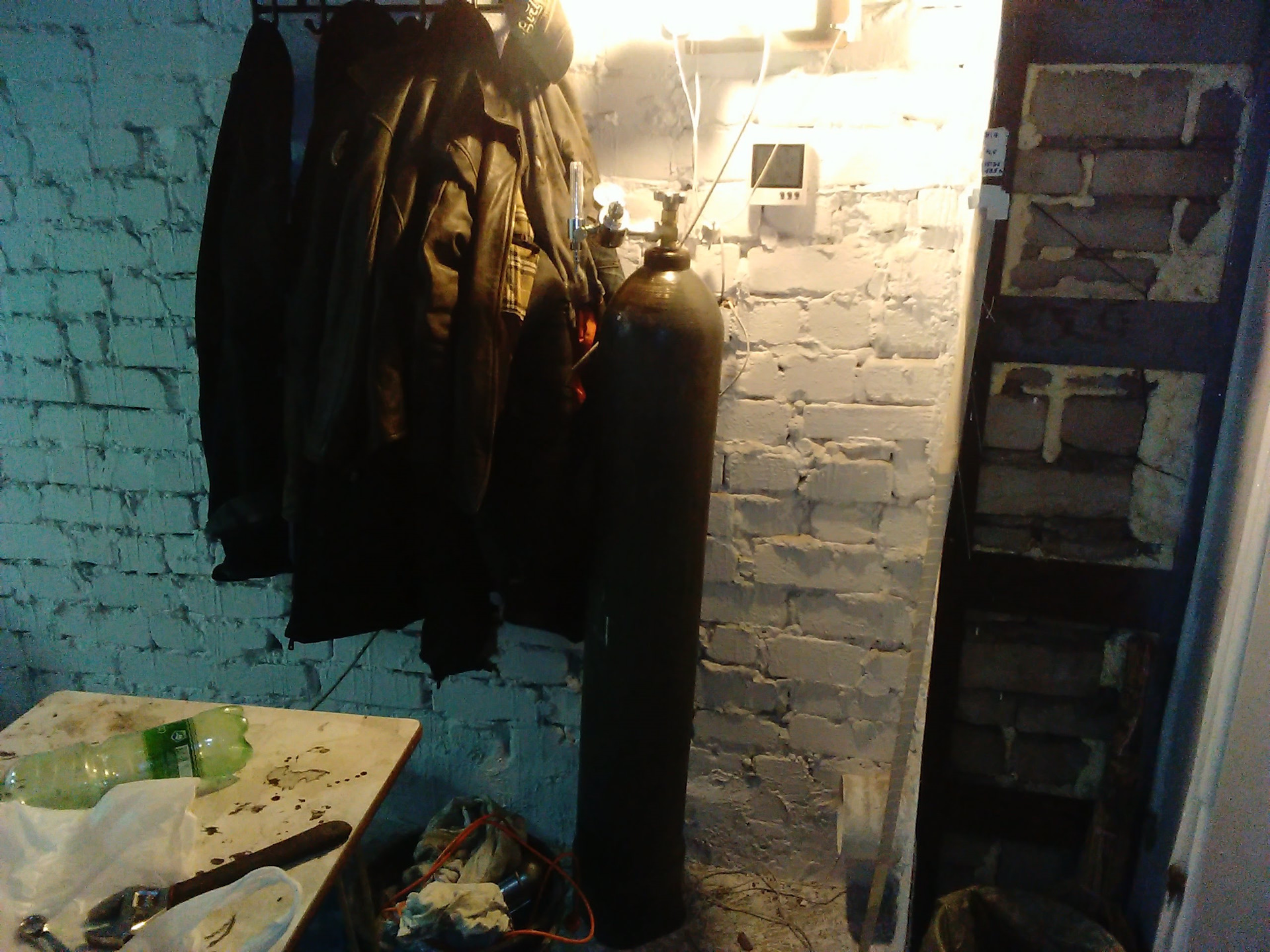

На мой день рождения жена подарила мне весьма полезную штуковину — полуавтомат AuroraPRO SPEEDWAY 160. Теперь работа с тонкими металлами и для меня стала доступна. Полуавтомат уже испробовал. Варил аргоном, так как друзья подарили именно этот газ в 40 литровом баллоне.

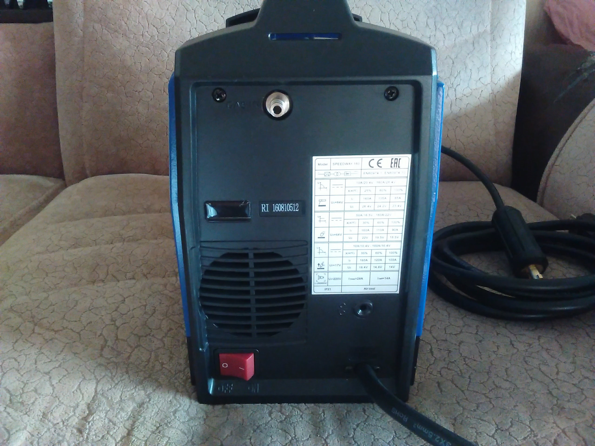

Ну, а теперь пару слов, почему именно этот аппарат. Сначала я хотел купить AuroraPRO OVERMAN 160, но как оказалась, варить этим аппаратом немного сложнее, чем, например, AuroraPRO SPEEDWAY 160. У овермана присутствует три "крутилки", которые нужно для каждого типа и толщины металла правильно настроить, а вот в SPEEDWAY 160 есть только одна крутилка. В общем, те, кто будет покупать полуавтомат, просто прочитайте в интернете и посмотрите, что такое синергетический полуавтомат и в чем его преимущество. Далее описание моего полуавтомата, взятое из интернета:

Инверторный сварочный аппарат Aurora PRO SPEEDWAY 160 оснащен цифровым дисплеем и обеспечивает синергетический алгоритм управления, что упрощает работу с устройством. Настройка параметров сварки происходит с помощью удобного регулятора и кнопок на панели. Длина кабелей по 3 метра с евроразъемами позволяет легко и быстро выполнить подключение к аппарату. Напряжение питание 220В от однофазной сети переменного тока.

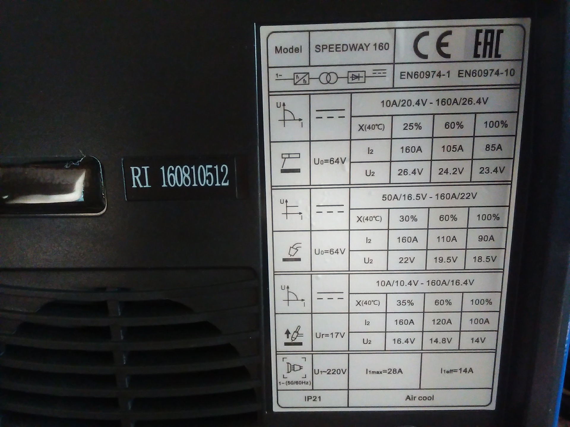

— Напряжение сети: 220 В
— MIG/MAG cварочный ток: 50 — 160 А
— Ток в режиме TIG: 10 — 160 А
— Ток в режиме ММА: 10 — 160 А
— Напряжение холостого хода: 64 В
— Потребляемая мощность: 7.70 кВА

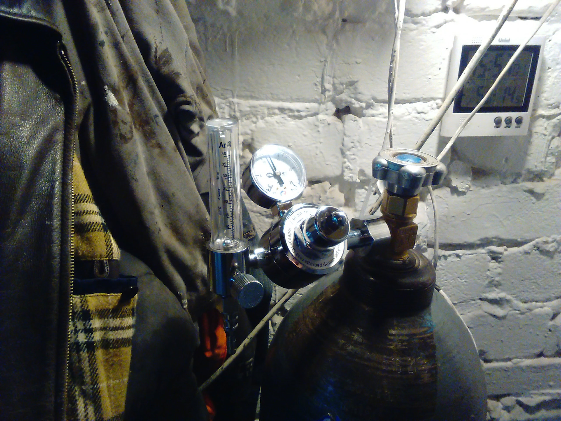

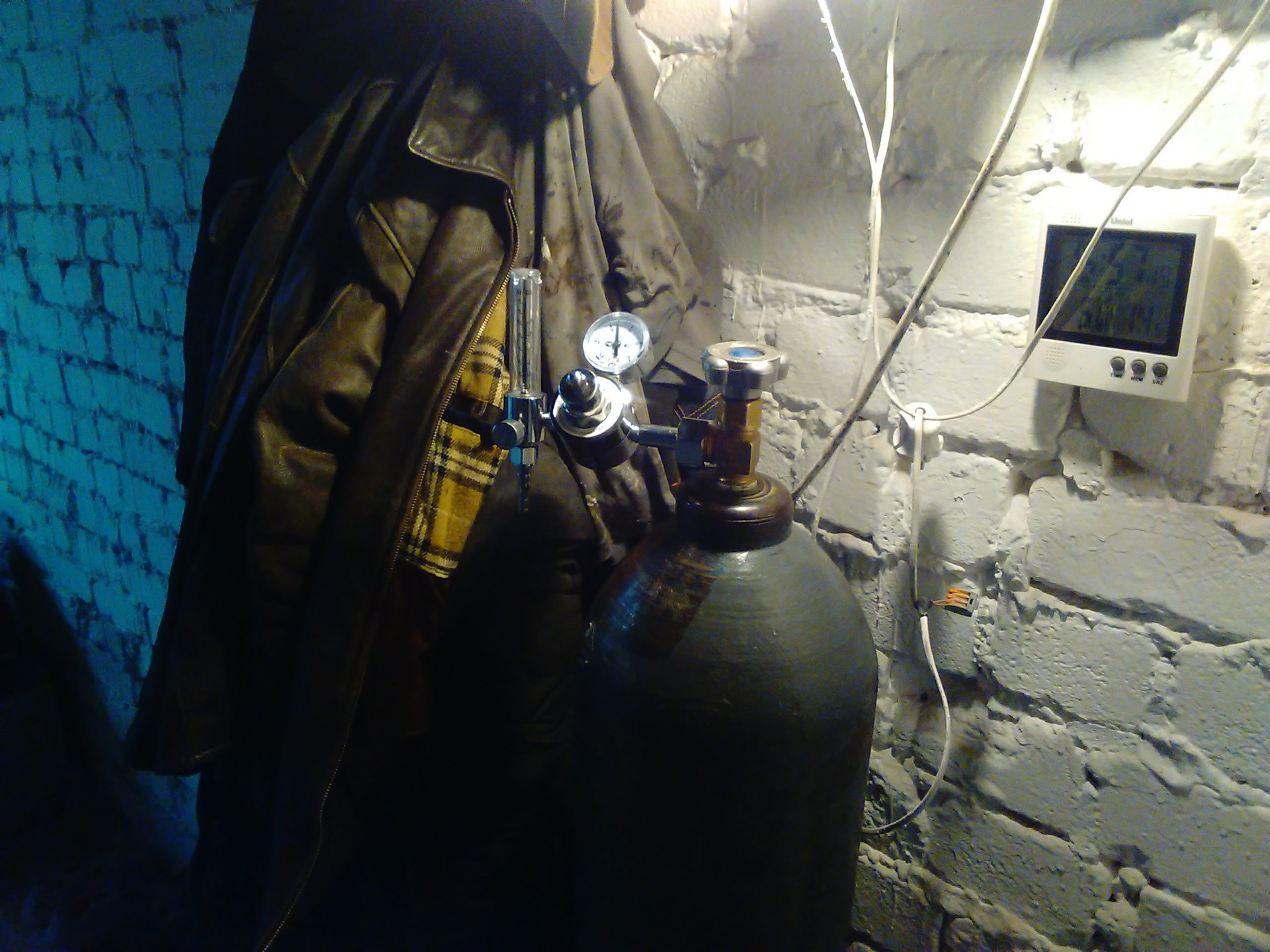

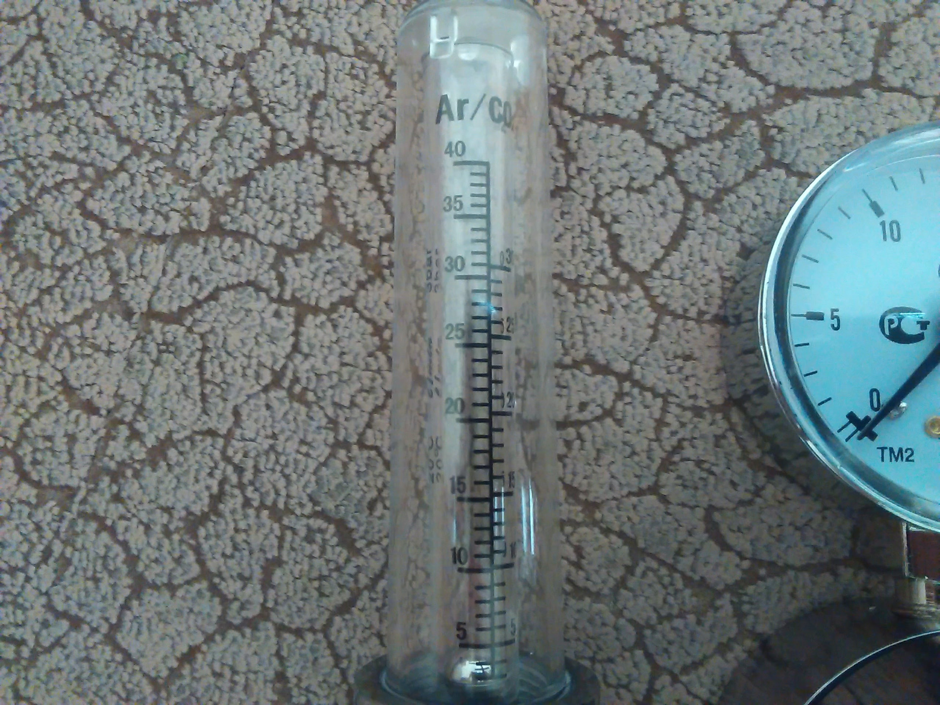

Редуктор, установленный на баллоне, выглядит следующим образом:
Для нормальной работы полуавтомата нужно подавать с баллона газ в объеме 15 литров в минуту.

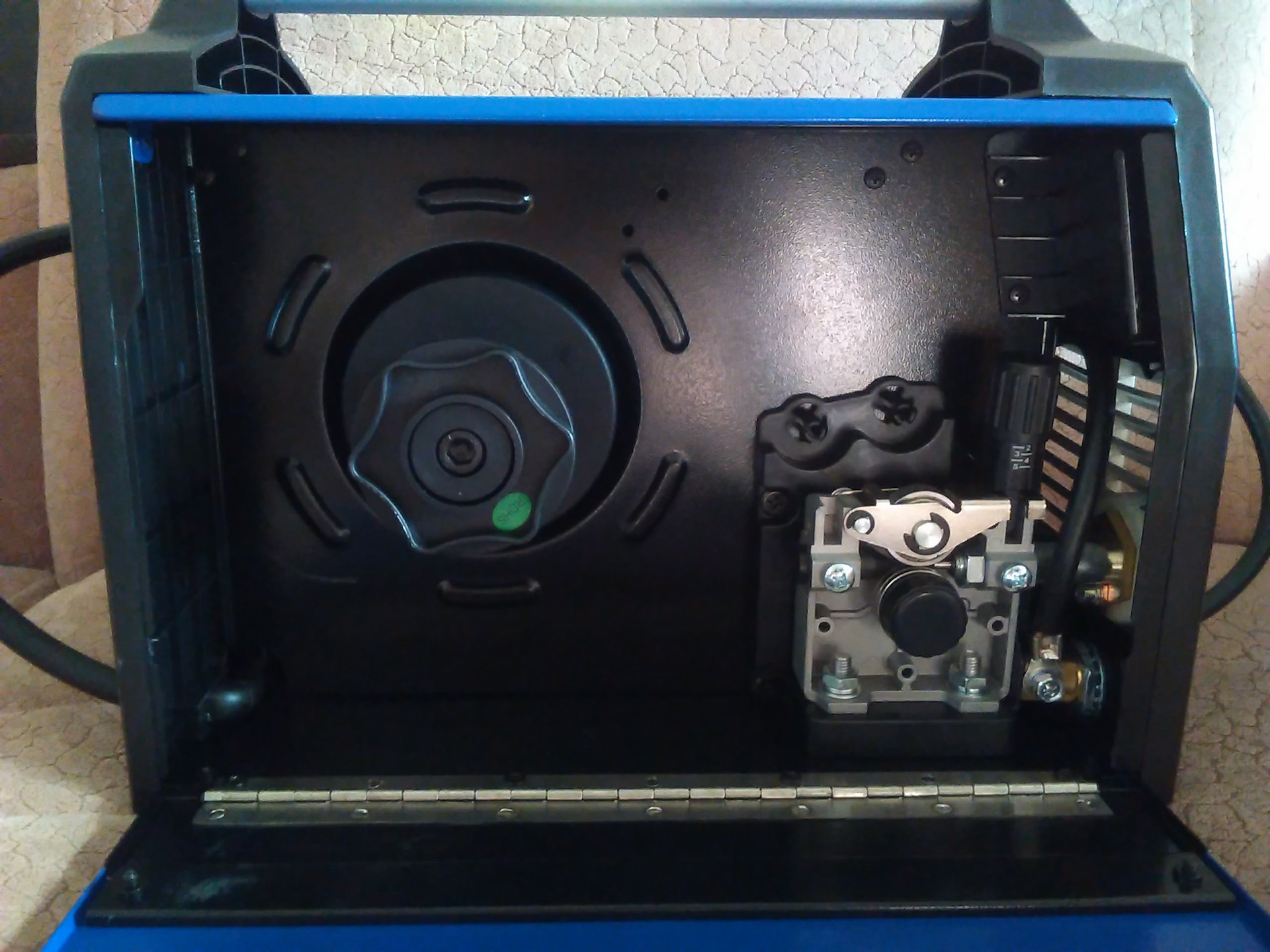

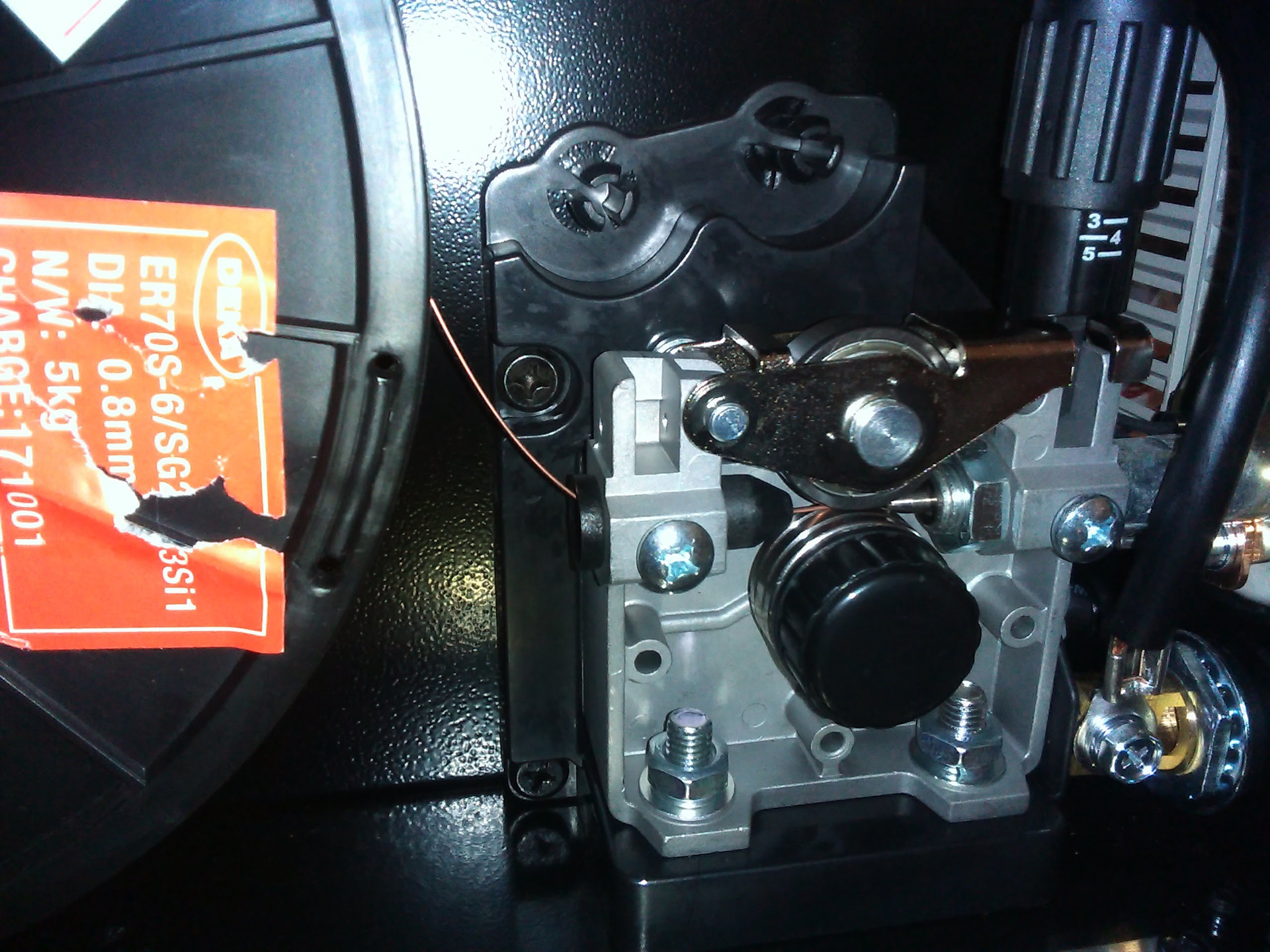

Добрый день. Проволоку на входе в ролик рекомендую завести с меньшим изломом –снизу, а не сверху. Пропилит канавку и хана ровной подаче. Ну а варить, конечно, ещё подучиться надо бы, без обид.
И ещё чистый аргон не самый удобный газ для сварки чёрной стали, уж лучше смесь брать.
Катушку действительно лучше снизу пустить. Когда заправлял не думал про угол. А чистый аргон, потому что в планах есть варнуть алюминий
В таком случае, если действительно хочется нормально научиться, я бы рекомендовал все же два разных баллона: аргон для алюмишки и чистую углекислоту для железа. И учиться сначала на со2 и железе. Объясню. Полуавтомат предоставляет прекрасную возможность без особой подготовки варить чернягу, но нюансы тоже есть. Например, если вы собираетесь варить что-то тоньше 1,5 мм, то со2 поможет, потому что обладает охлаждающие эффектом, а аргон только навредит. А без подготовки варить полуавтоматом алюминий в разы сложнее, чем сталь. Даже если вы планируете докупить горелку под вольфрамовый электрод, сильно проще вам не станет. Так что совершенно нет причины мучить себя и сталь в аргоне, тем более, что вполне доступны баллоны на 16 литров.
Да у меня нет задачи прям идеальный шов делать. Да и второй баллон в гараж чет сильно жирновато для любителя. Но в любом случае за информацию спасибо.
В режиме тиг лифт алюминий не получится варить этим аппаратом, т.к. он только на постоянке работает.

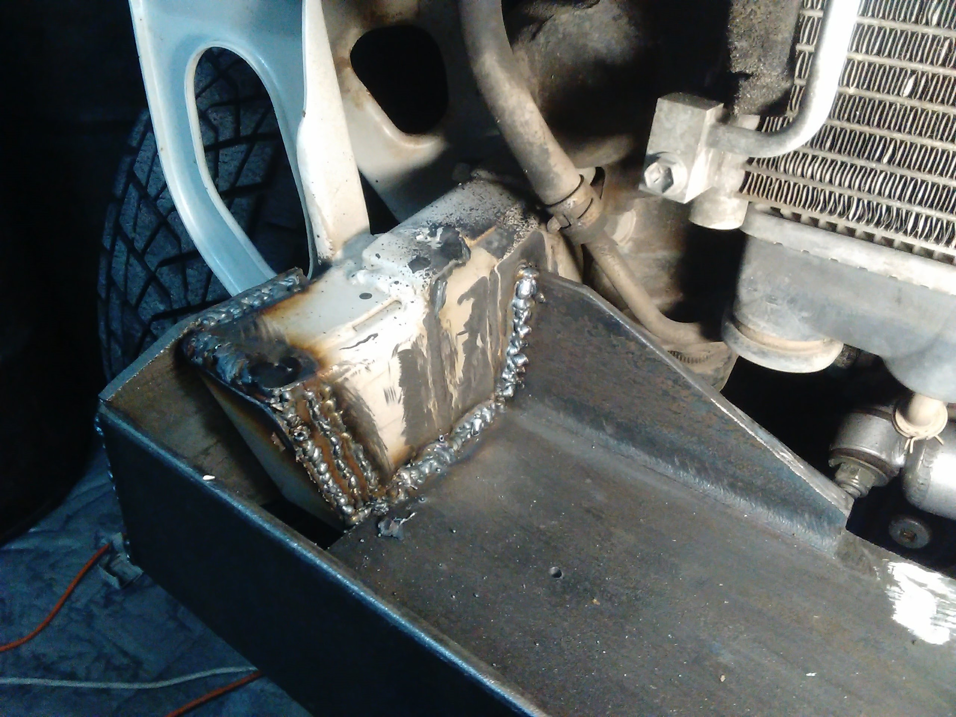

где фото результатов труда? — сварочные швы и пр
Чуть позже будут. Сделал площадку под лебедку на джима. Хотя мои швы, конечно, не показатель работы аппарата, так как я полуавтоматом вообще не варил нигде. Но могу сказать, что площадку обварить в круг к раме — минут 10 от силы. Местами швы были весьма красивыми и это без особого старания.

Вот пример швов. Варил из неудобного положения в первый раз. Хотел показать самый, по моему мнению, красивый шов, но фотку его не нашел
Да уж:)) ну ещё все впереди, научишься ;)
а то. главное брать и делать
Deshif
не спец — но думаю нормально для себя на первый то раз…другое дело то что ты принял решение несъемную площадку делать…
