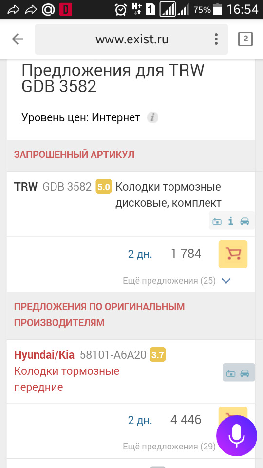

Пробег 108 000. До этого менял передние колодки на 52 000. Тогда поставил TRW GDB 3582. Было это на ТО — 5 www.drive2.ru/l/9352368/

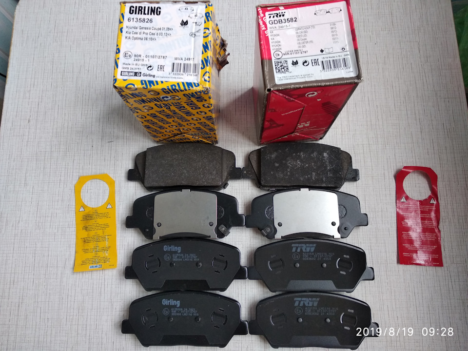

ТРВ офигенные колодки, прошли они 57 000, тормозили отлично, не скрипели не пылили и главное не жрали диск. Но начитавшись на форумах про колодки REMSA (делает их один концерн с TRW) решил в этор раз взять их.

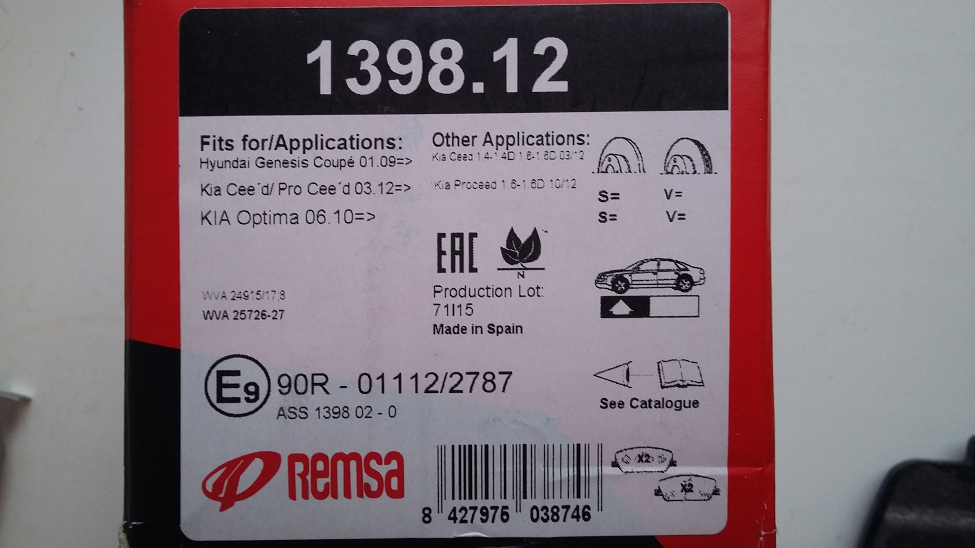

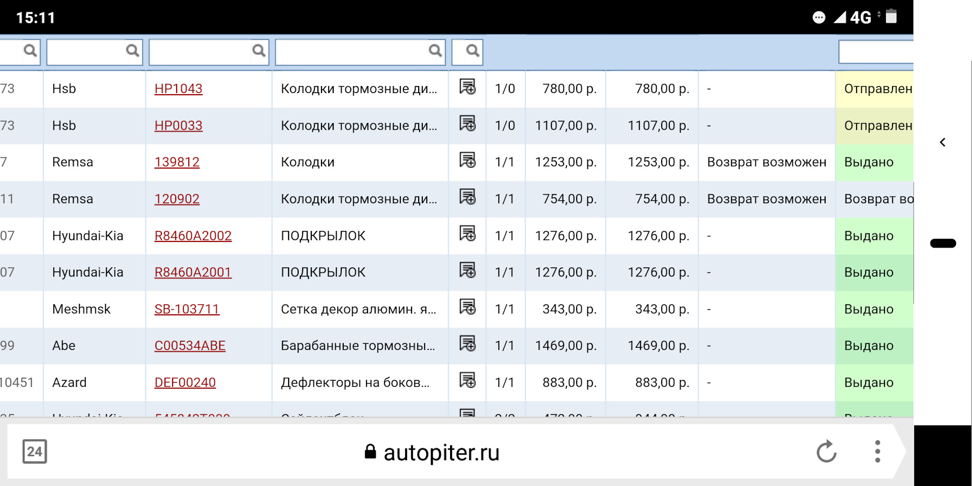

REMSA 1398.12 цена вопроса 1300 руб. Это артикул колодок для 16 тормозных дисков.

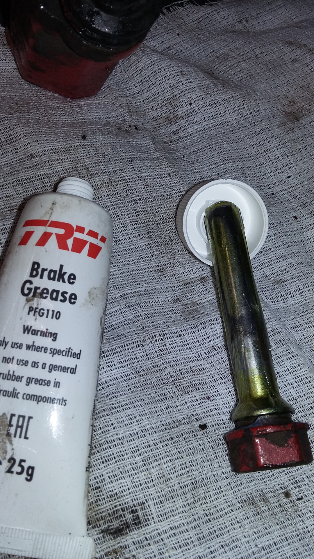

TRW PFG 110 смазка для пальцев суппортов. 200 руб.

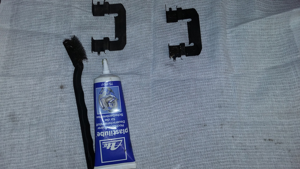

ATE Plastilube (код 03990210022) 240 руб. Заказал в isnext.ru.

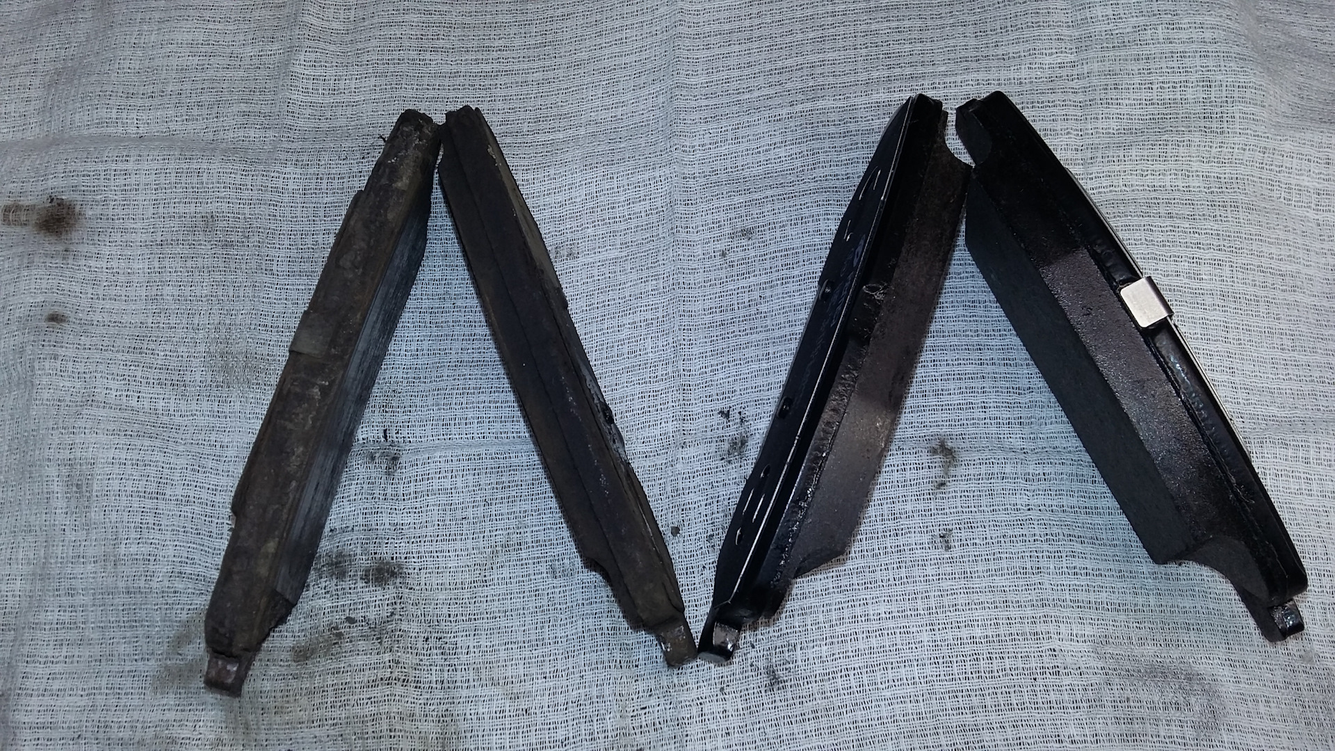

Колодки ровные, сделаны аккуратно, в комплекте были противоскрипные пластины. ( как на оригинальных).

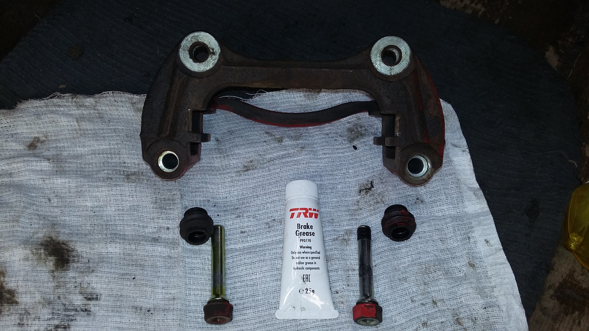

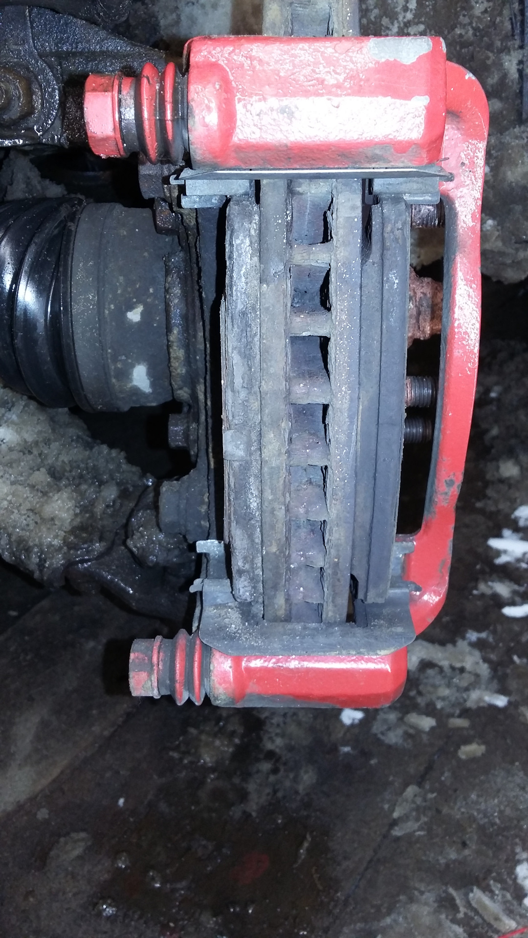

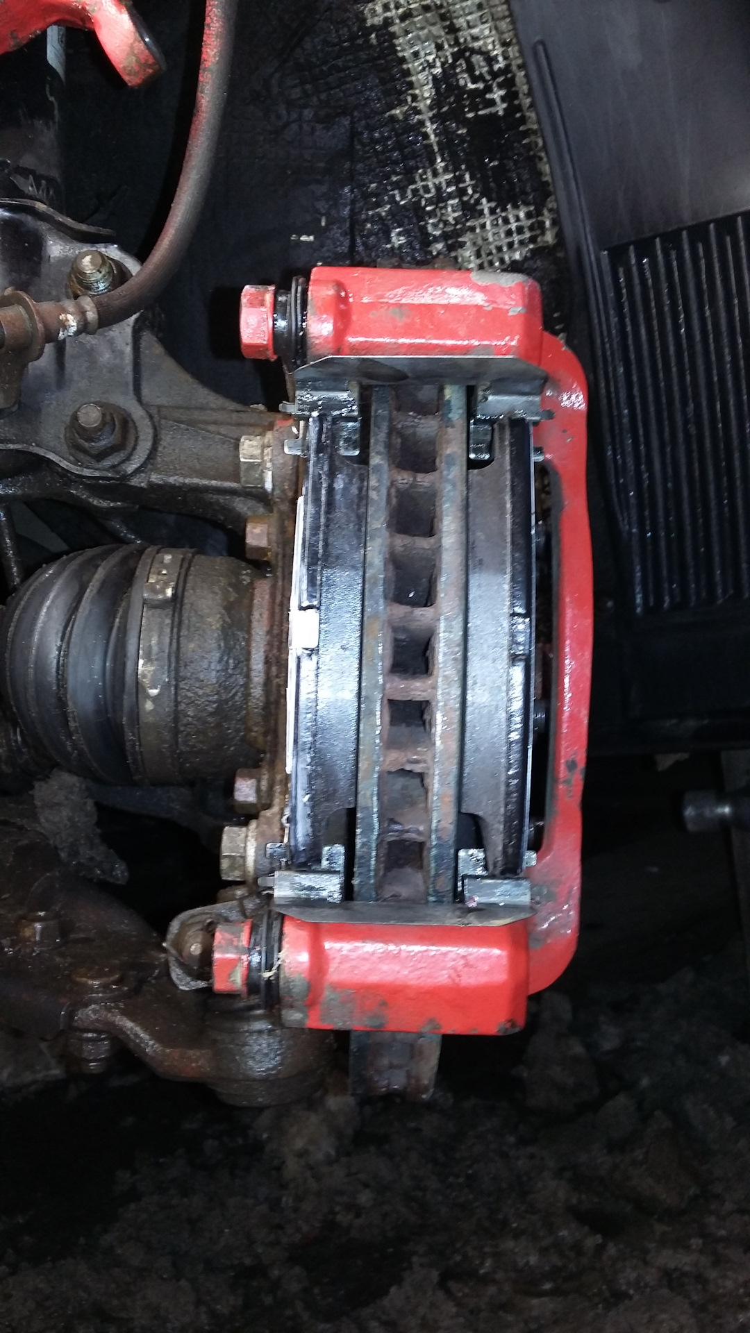

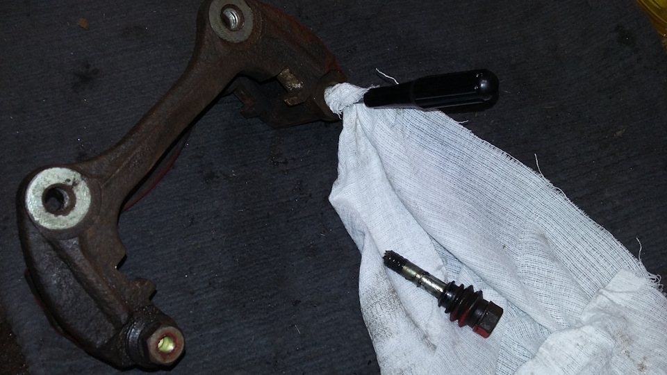

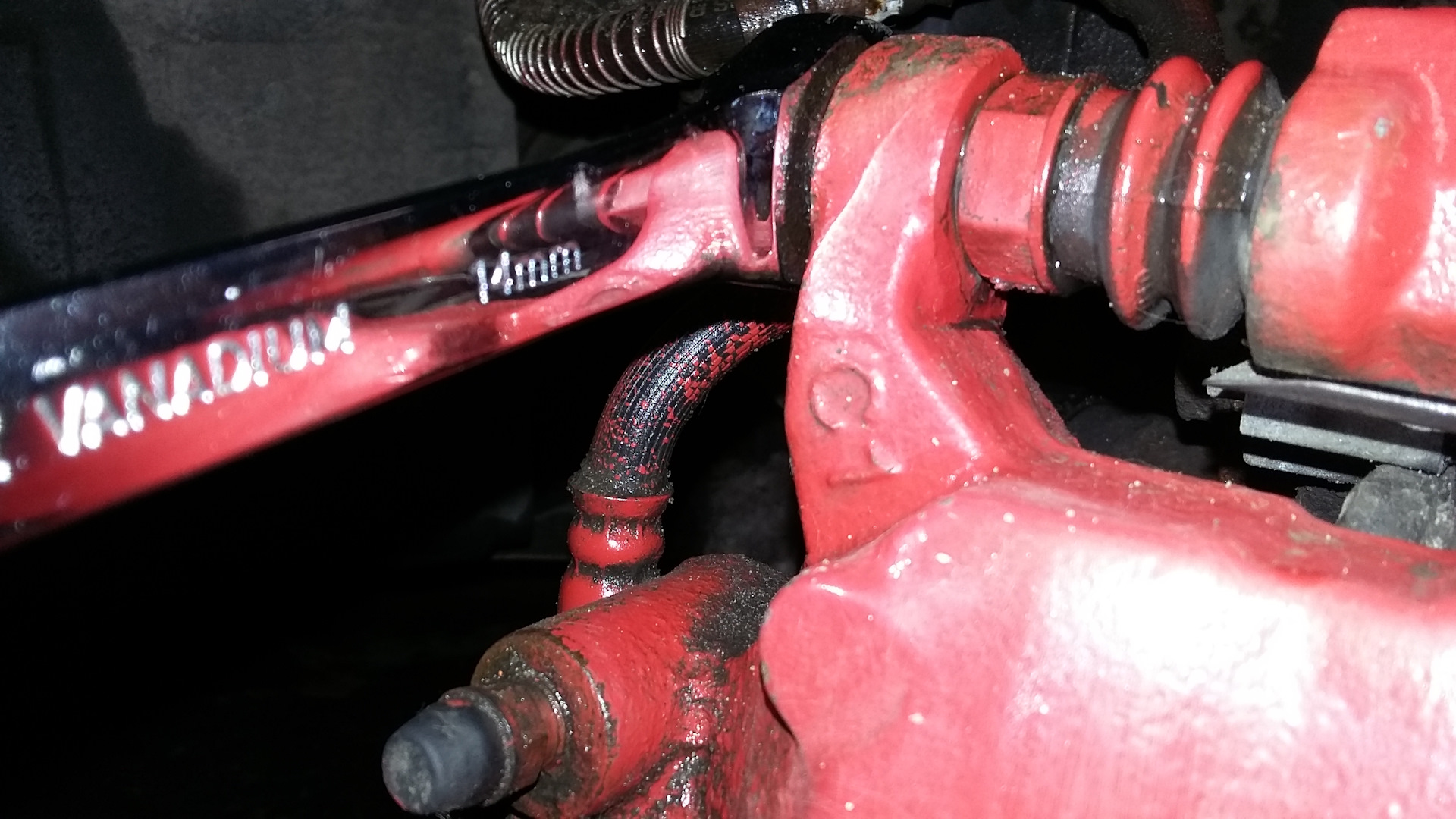

Замена простая, застопорить башмаком под колесо, поддомкратить, снять колесо, ключом на 14 отвернуть болты на направляющих и снять подвижную часть суппорта., вынуть старые колодки, установить новые и собрать все обратно.

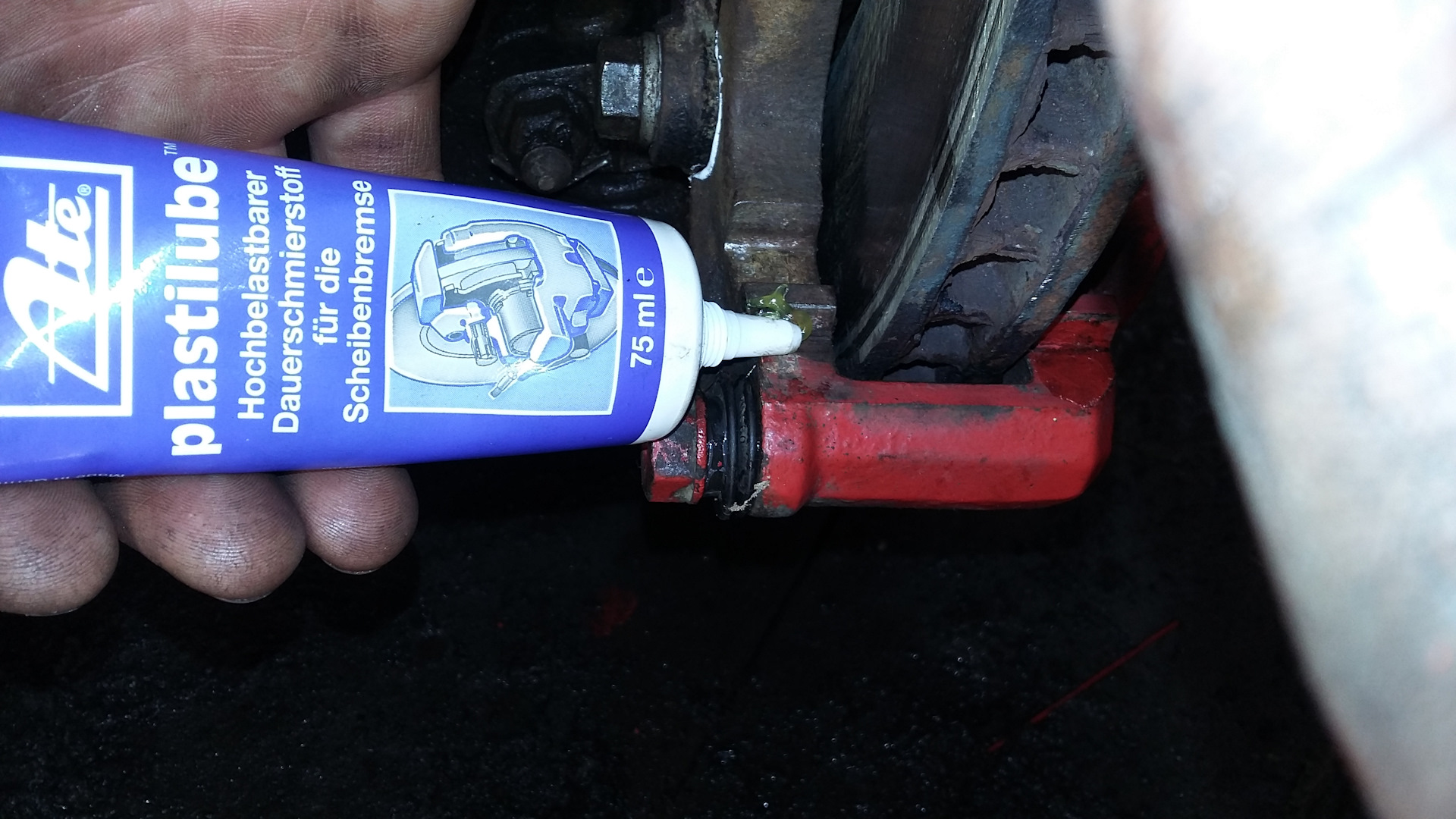

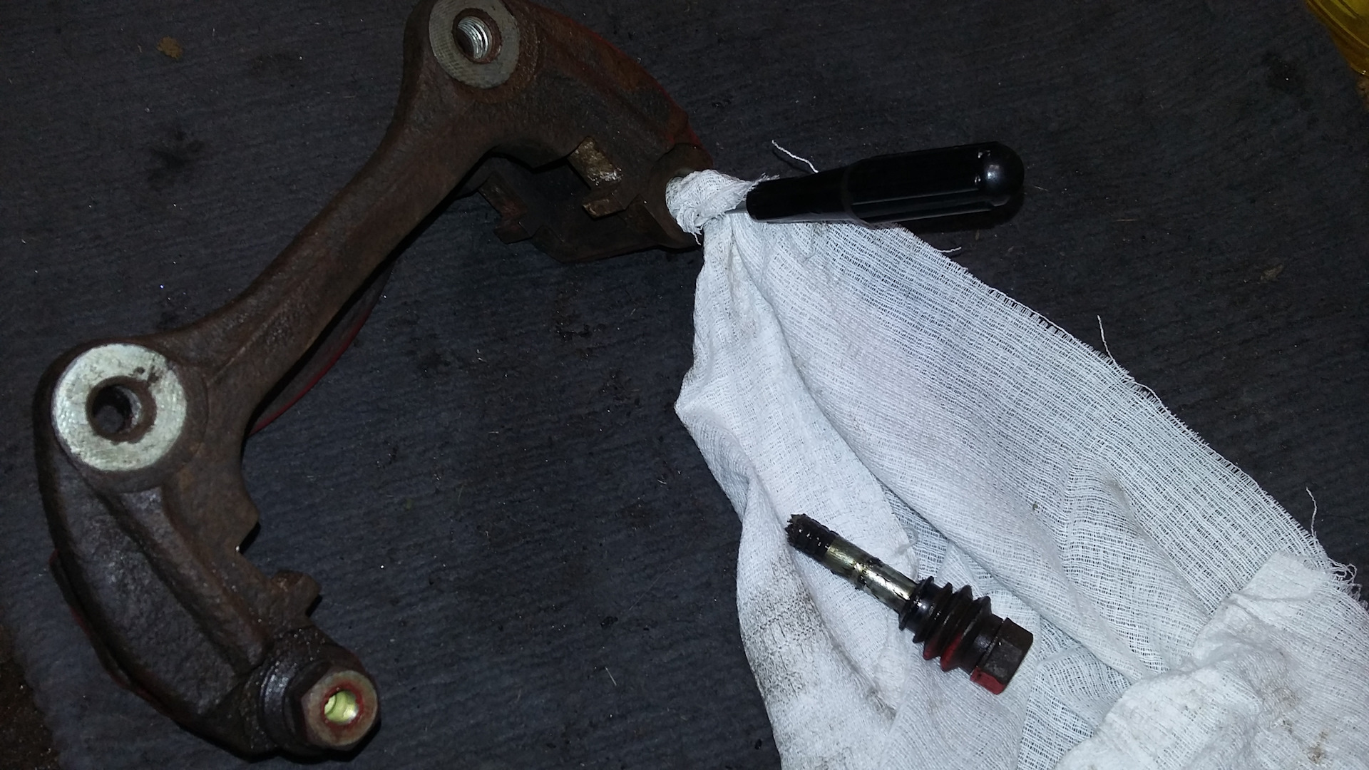

Профилактика. Далее вынул направляющие пальцы, удалил старую смазку и нанёс новую (TRW PFG 110).

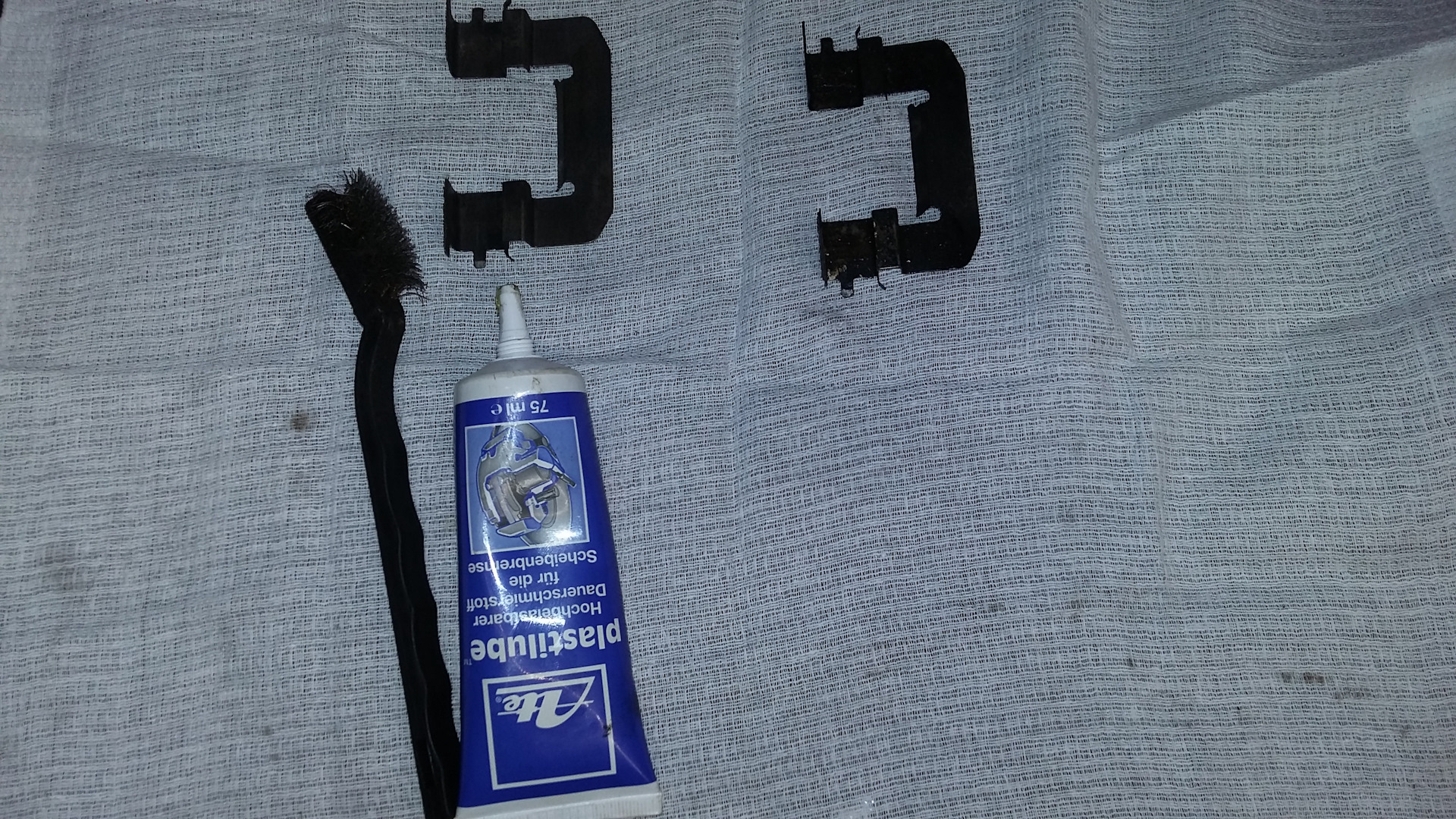

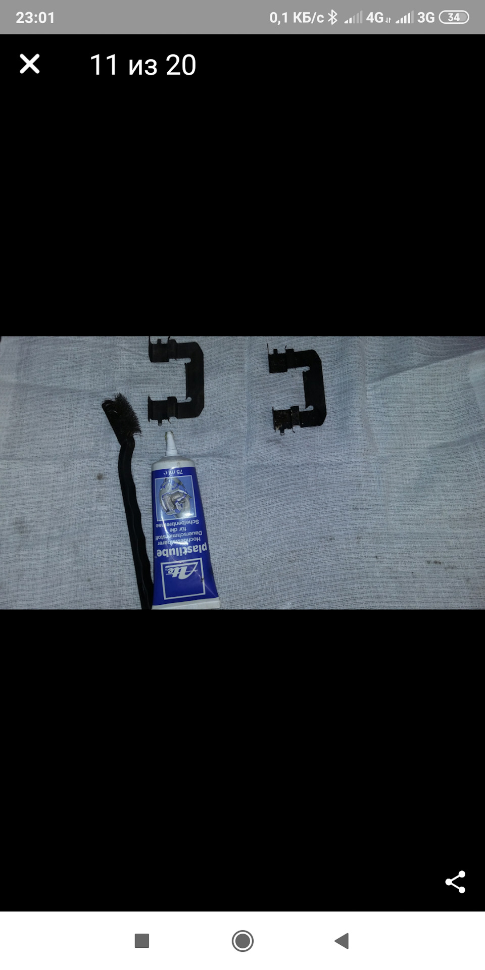

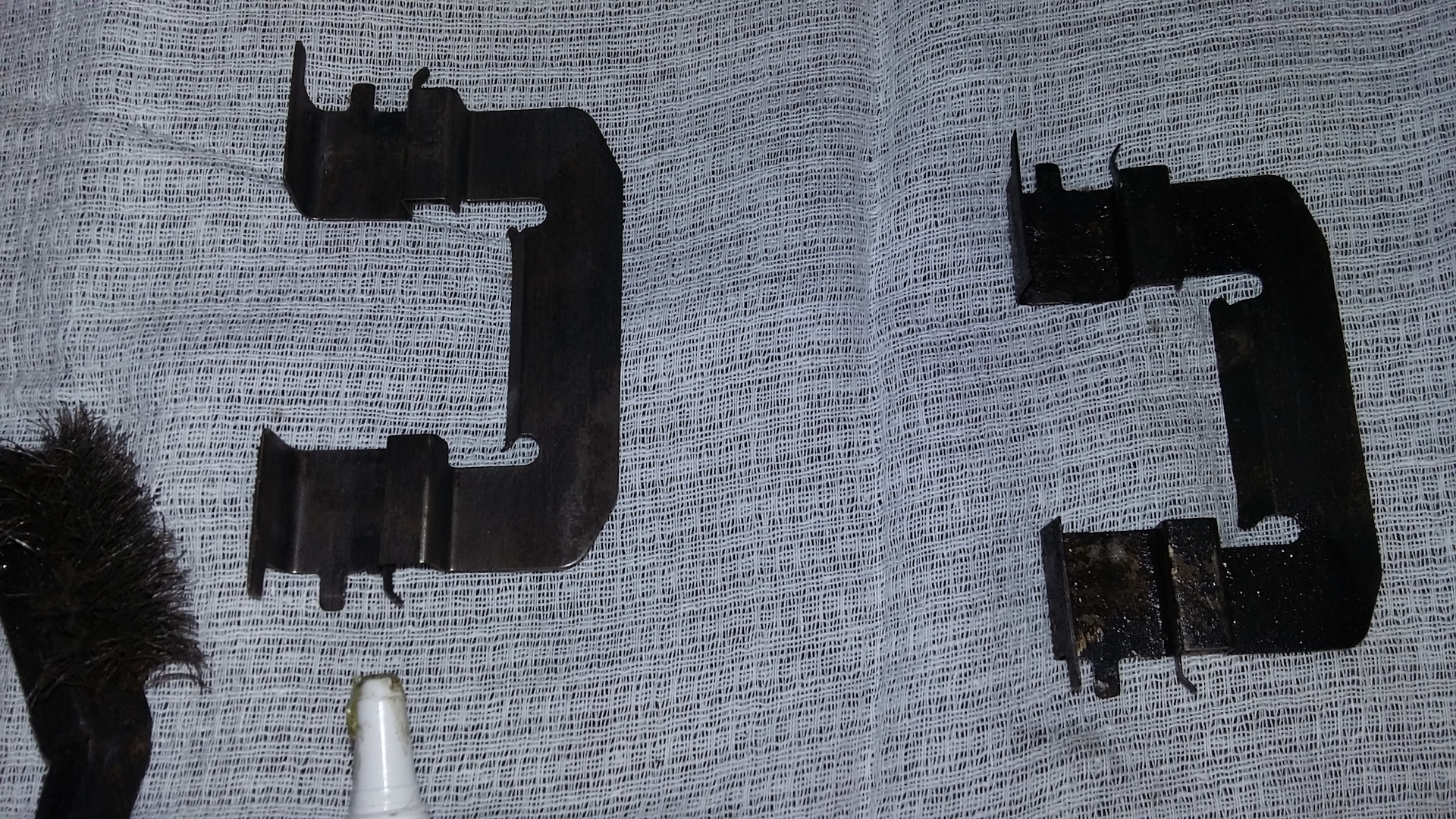

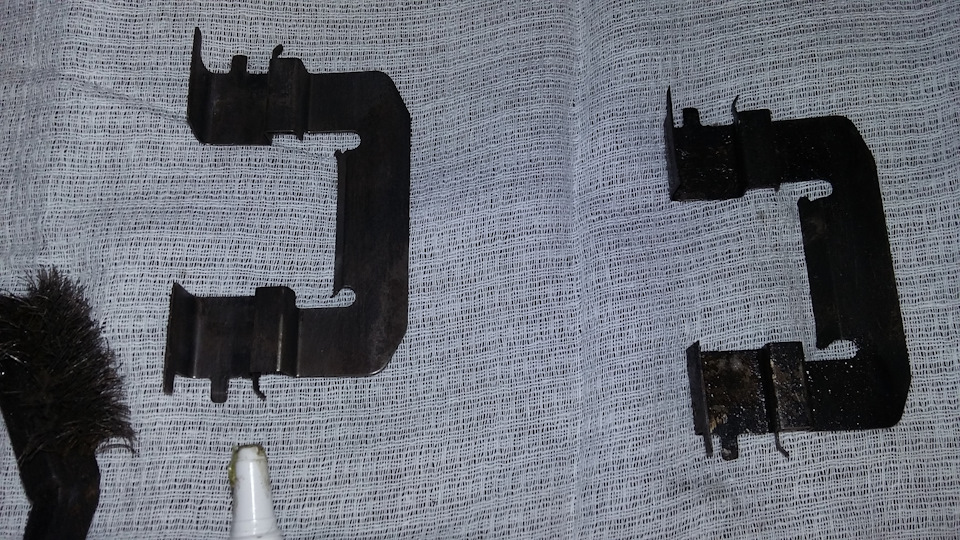

Очистил посадочные места колодок и прижимные пружины и обработал их смазкой ATE Plastilube.
При выборе смазок использовал статью Docent86 www.drive2.ru/b/3143954/ (Альтернативы смазкам для тормозной системы).

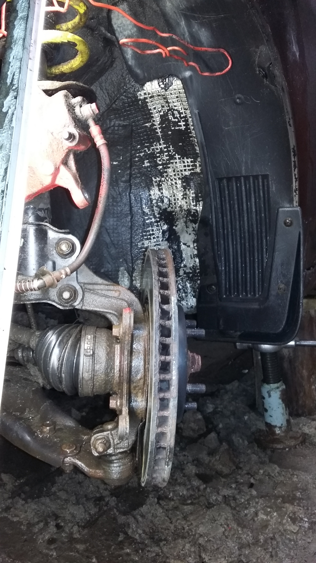

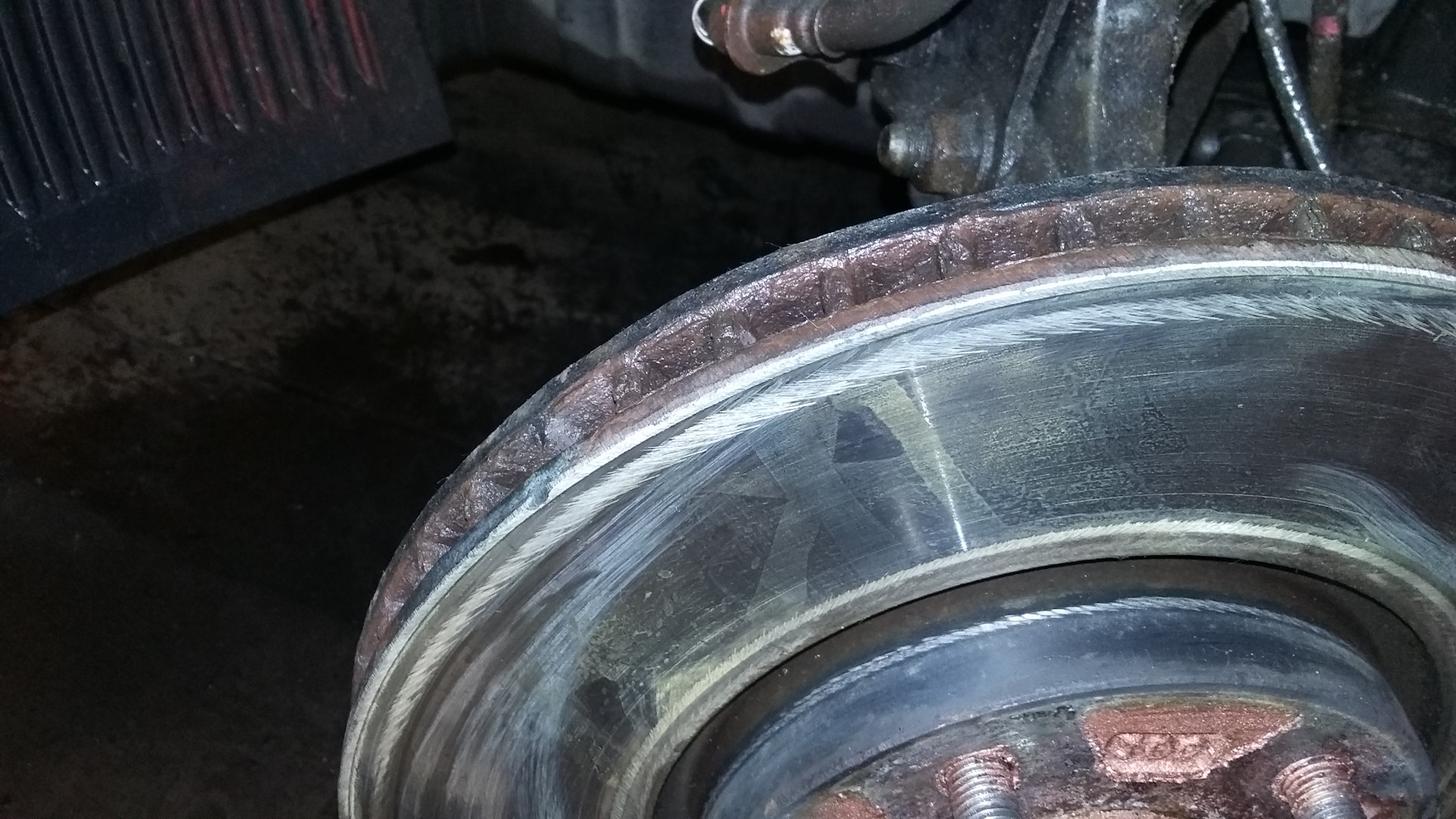

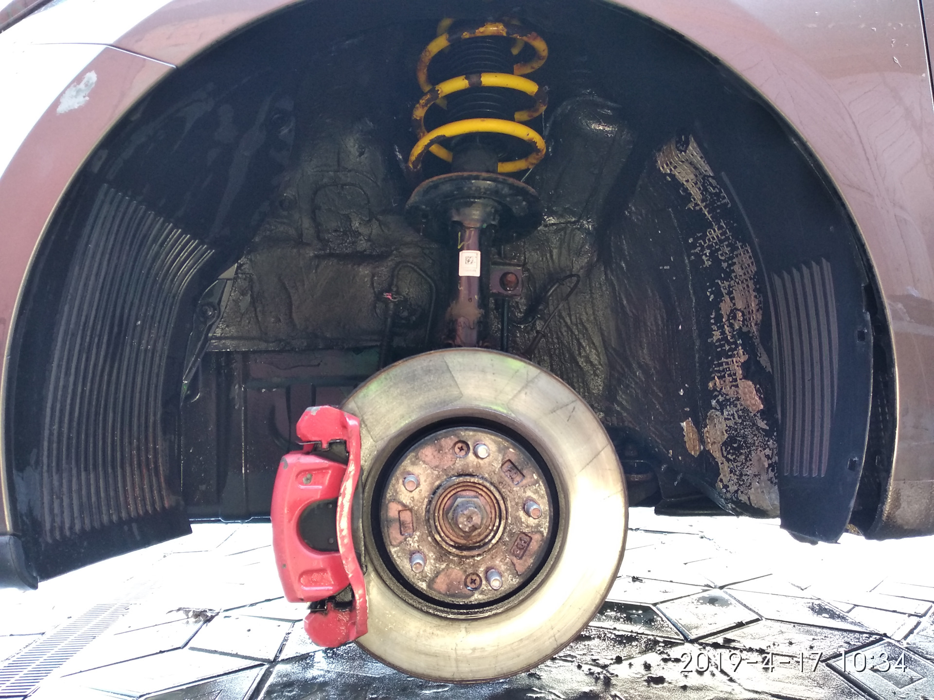

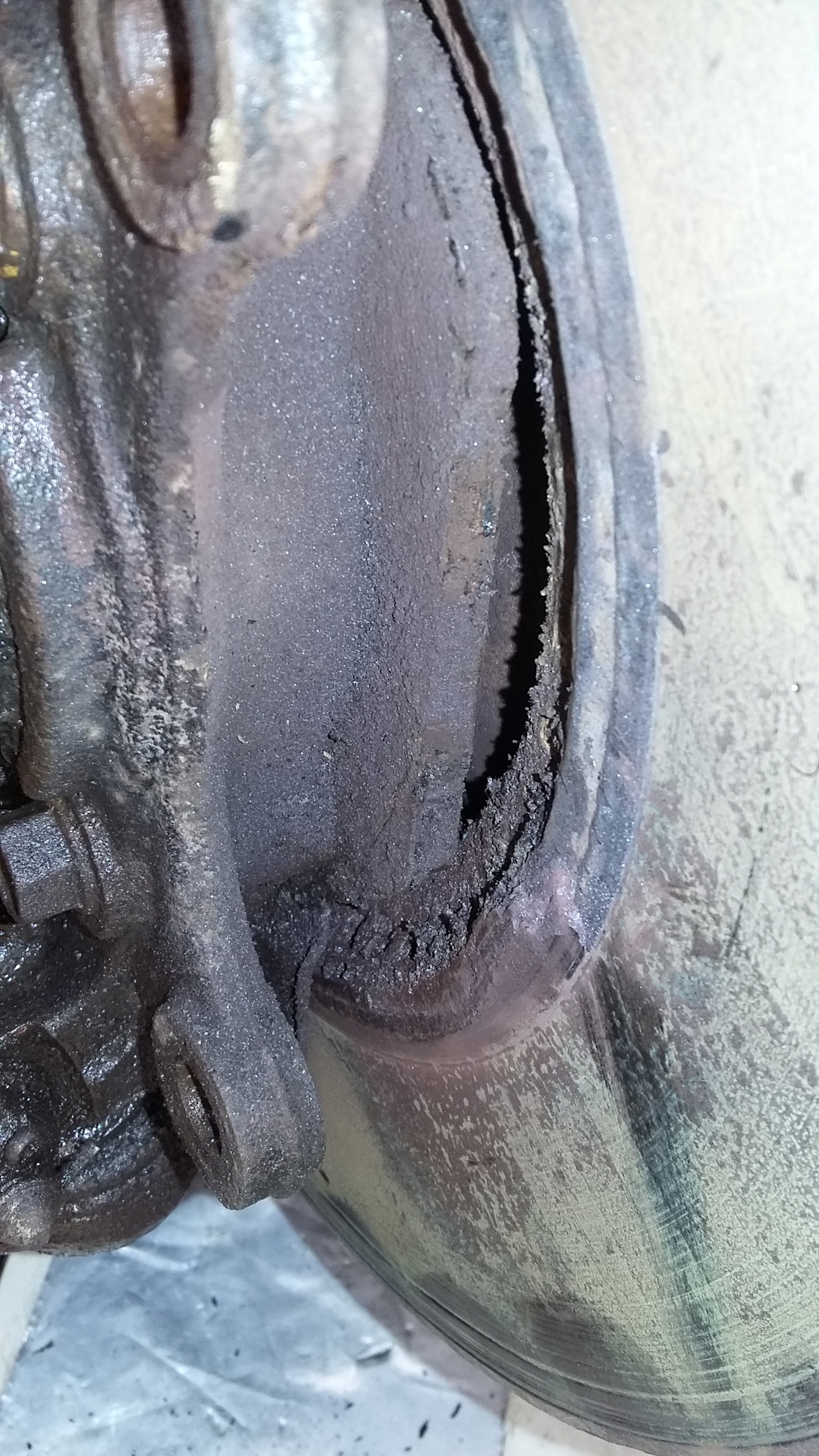

Далее решил убрать буртик (окалину) с тормозных дисков. Для этого снял скобу суппорта (2 болта под ключ на 17). Подвижную часть суппорта подвязал к пружине, чтобы не мешалась.

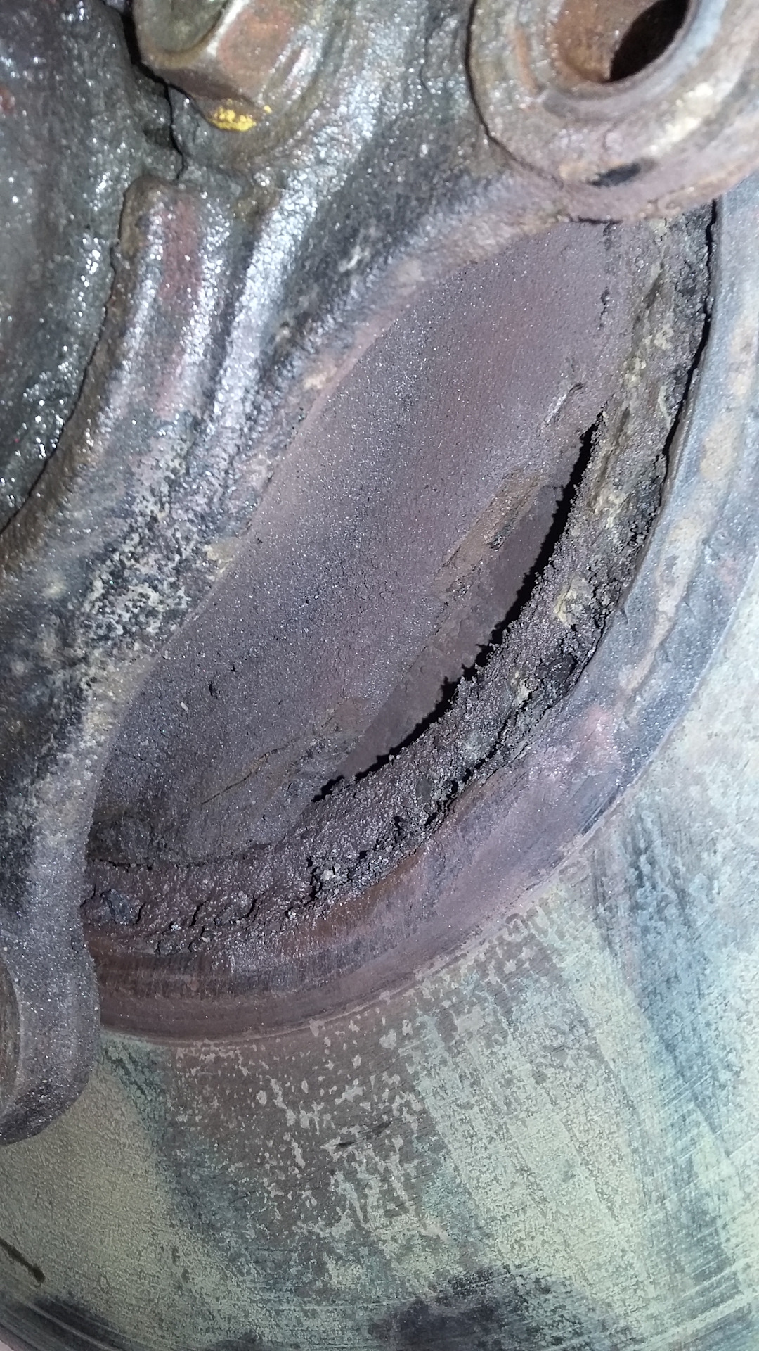

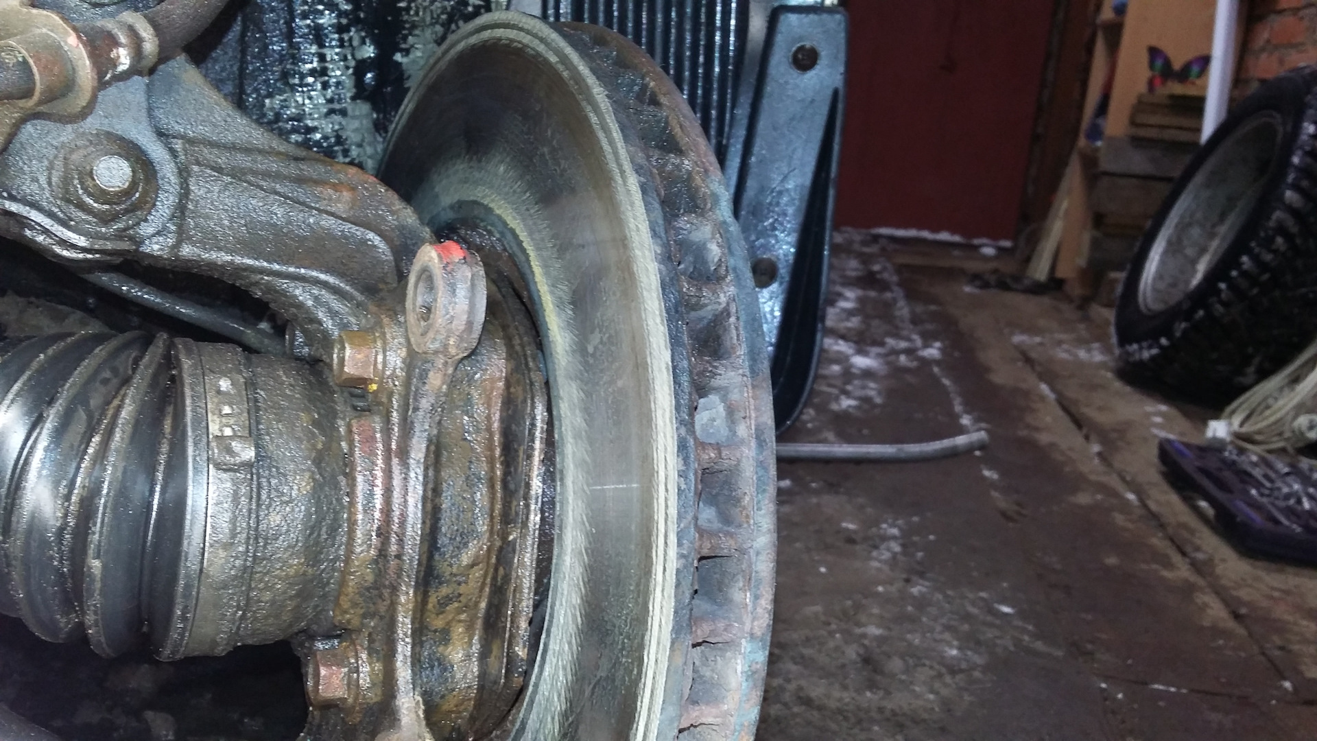

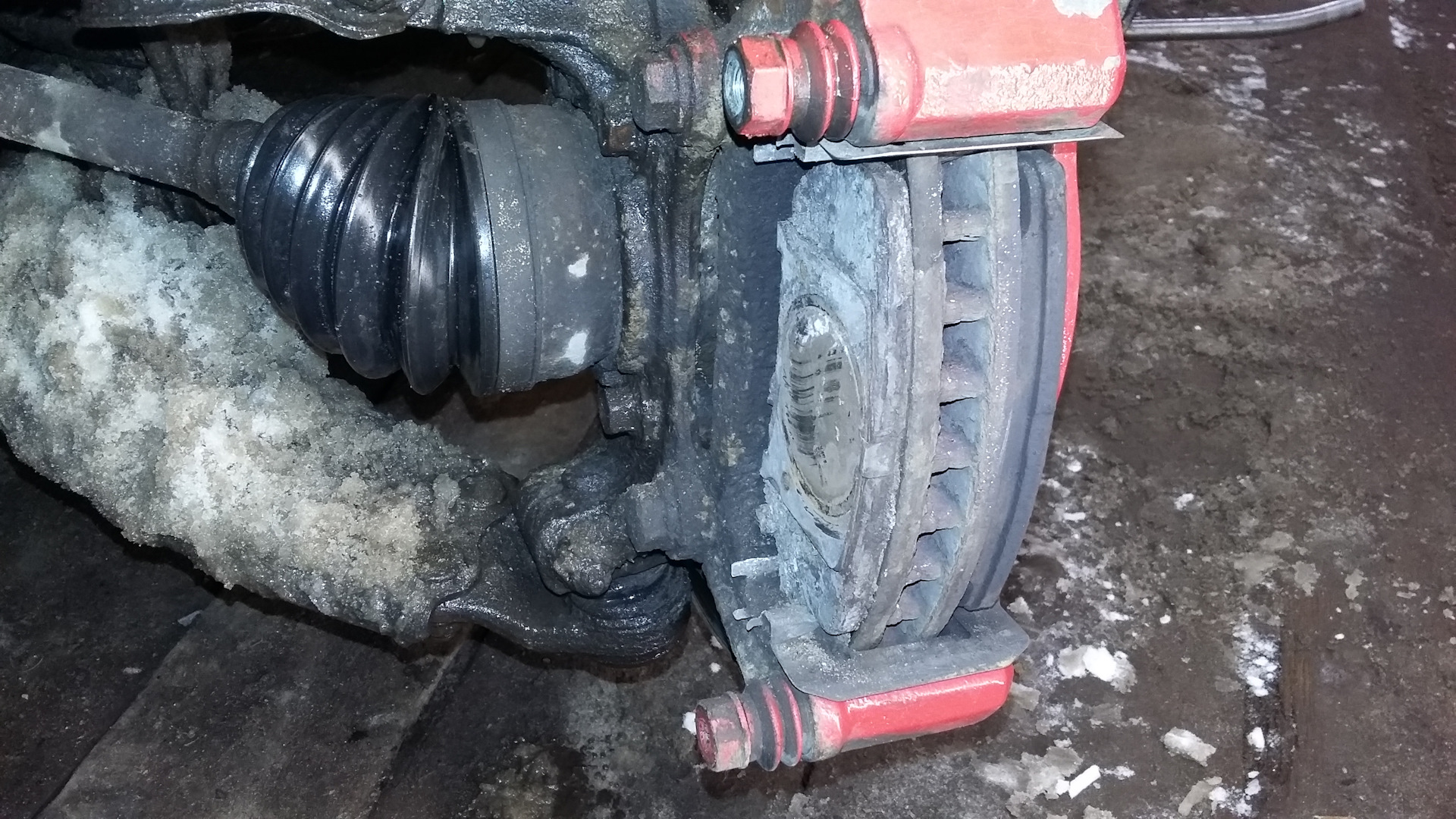

По торцу диска обстучал молотком ( было не много т.к. эту процедуру я делал и ранее при профилактике). Окалину на внутренней стороне диска тоже обстучал молотком, отлетала она довольно легко. Завел авто, включил драйв ( на педаль тормоза нажимать аккуратно, чтобы поршень не выдавило) колесо закрутилось и болгаркой обработал торец и внутренние диаметры, там тоже был буртик и снаружи диска и на внутренней поверхности.
Кстати многие пишут в группах о шарканьи на малых скоростях в районе колеса. у меня тоже такое бывало — так вот это окалина на внутренней стороне диска, цепляет за скобу суппорта. Обработал, получилось почти как на станке.
Старые колодки, особенно внутренние износились до 1мм, но скрипуны ещё не пищали.
Установил пластины и новые колодки, направляющие пальцы, собрал суппорт. Замена прошла удачно, всё сделано за 2 часа.

а на вывернутых колесах можно точить на передаче?
Да, я так и делаю.
прижимные пластины оригинал? у меня тоже 16" тормоза и скобы со скруглением, колодки оригинал были со скосом. если прижимные пластины поставить от дореста они подойдут или там скобы разные?
вот тут не знаю, подойдут или нет. у меня нет скоса.

Я этот комплект уже заменил на GIRLING.
(Trw, Remsa, Girling — это один концерн)
www.drive2.ru/l/554417194507698250/
ремса самые дешевые из всех

Они поштучно продаются или по два комплектом? На автодок зашел написано диск торозной
Передние.Поштучно.
Задние покупал, были 2 в коробке.
Бери если что TRW или Girling.
Это все один концерн с ремса.
Блин не понимаю как у тебя Ремза стала.у меня на 16r короткие хвостокики
Какие короткие хвостики?
Давай фото колодок и фото упаковки с номером.
У тебя точно тормозные диски R16, и точно колодки под эти суппорта?
Точно 16 радиус.колодки отправил поставщику.
Вот запись закупки
А бортик тормозного суппорта смазывали керамической пастой? Между колодкой и противоскрипной пластины нужно наносить какую ту смазку?
Если я правильно понял то да.между колодкой и противоскрипной пластиной мазал ATE прластилюб.
А между поршнем и пластиной смазывали керамической пастой? Просто собираюсь делать тормоза, не очень понял что и где смазывать.
Да торец поршня мазал керамической пастой.

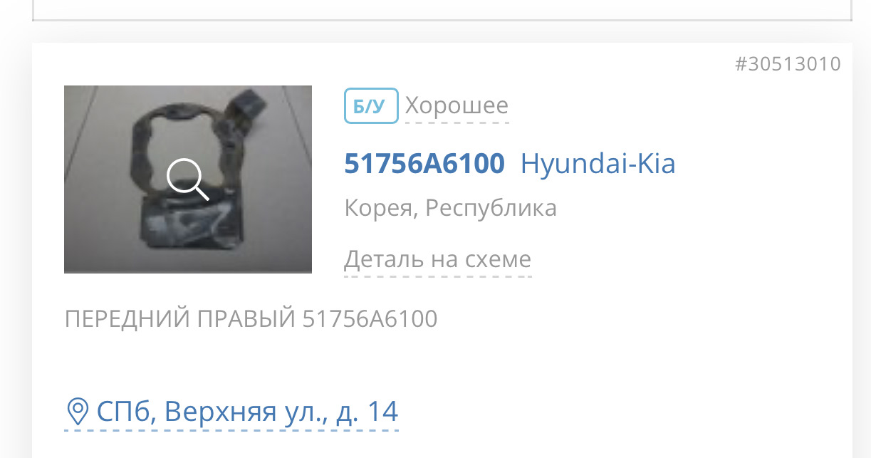

Где тормозной щит? Куда делся? Сгнил уже?
Все что было все на месте, ничего не сгнило.
Пыльник имел ввиду, не разглядел Или он не стоит здесь?вот такой

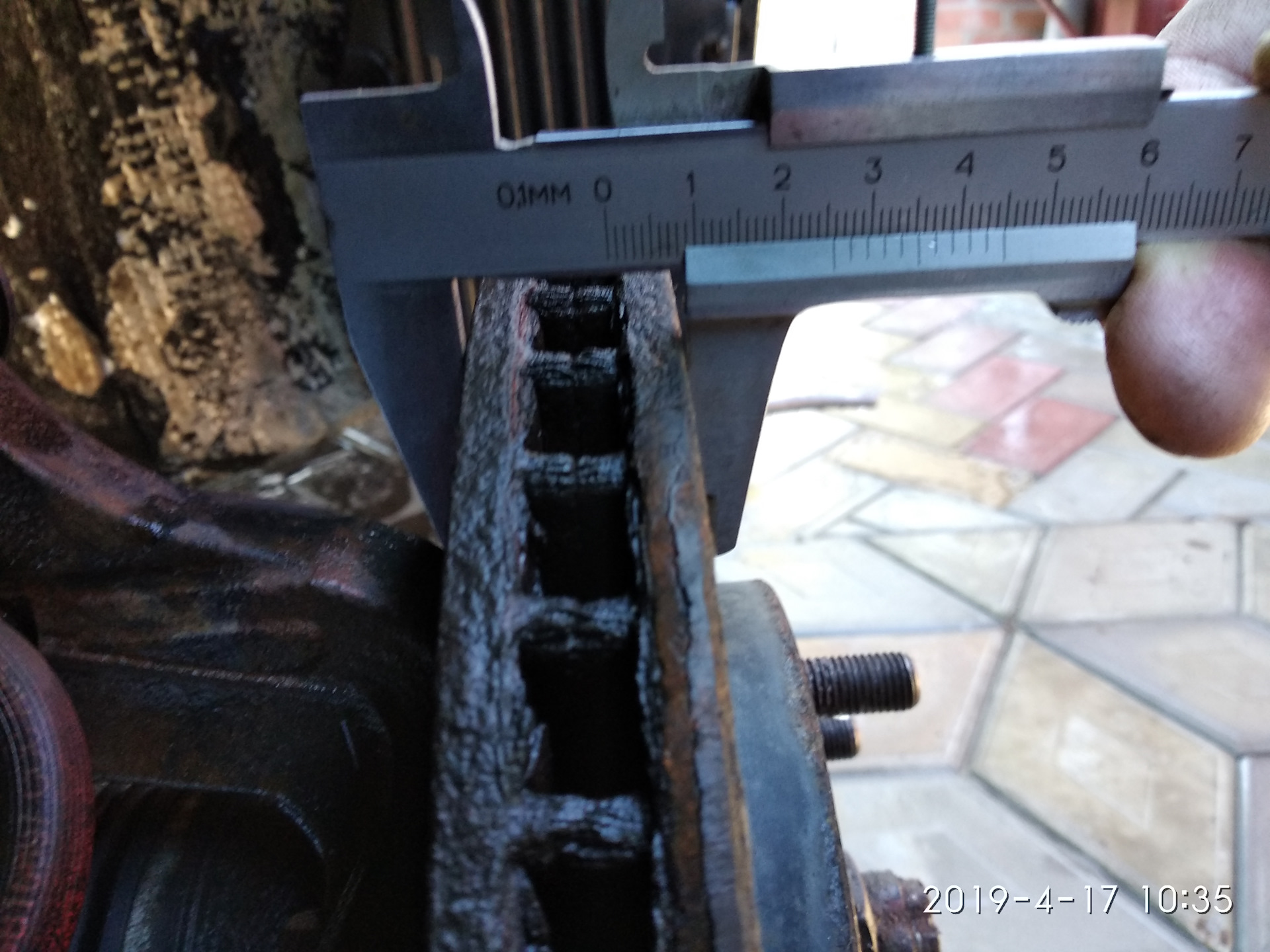

так у тебя 23мм это на 15-х или 16-х ТД?
На 16. Следующая замен будет полная с дисками.
слушай, тогда 23мм остатка никак не вяжется!
у меня 27, а я уже напрягаюсь
Я потом нашел в интнрнете, что для 16 предел ремонто пригодности 26.
Т.е. 26 еще можно точить.
а про минимальную толщину инфы нет.
поэтому решил катать до 150 000, а там заменю.
ты не правильно интерпретируешь данную информацию
Блин, не знаю как я тогда мерил… сегодня при смене колес померил 25 с копейками…
25мм с копейками, пусть даже 26 — давно приговор диску!
о чём я тебе и намекал)

блин, визуально внутренний диск меньше наружного, может поэтому кажется что уже всё
диски тормозные пора менять. минимум 21 мм

Диски в хорошем состоянии. Не бьют. Борозд нет. Толщина в предклах допуска. Новые могу купить и без кредита. При следующей замене поставлю новые.
Ах вон как выглядят диски в хорошем состоянии 😏 тогда надо было на проточку отдать
